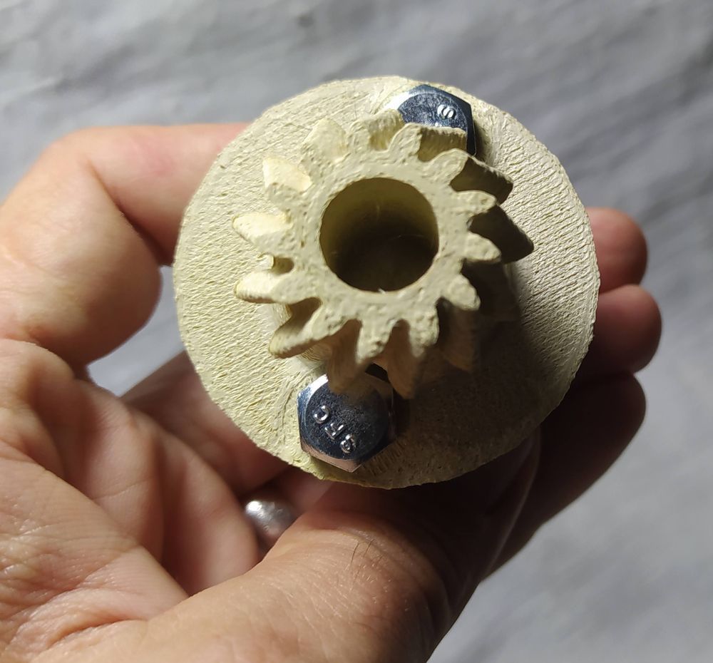

J'utilise "Repetier-Host-x86_64-2.2.2" sous Ubuntu. Je suis novice dans la configuration de ce programme. Avant, je n'utilisais que le très lissé "Cura by Dagoma" avec ma DagoEasy200.
Maintenant, j'utilise en plus une Prusa 🙂.

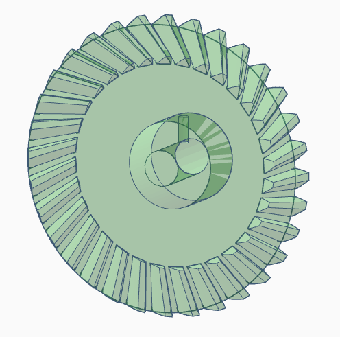

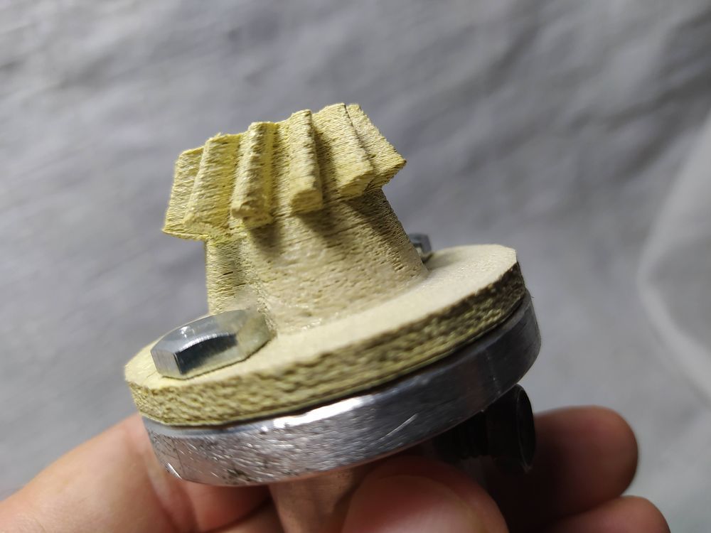

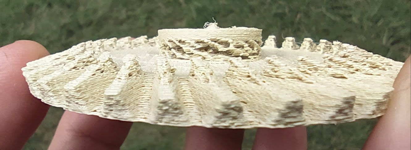

Avec la Pursa, je suis en train d'imprimer des engrenages. Cependant, je rencontre un problème récurrent avec un engrenage en particulier (voir pièces jointes : .stl et .png) :
--> Une fois dépassée la hauteur du "plateau plein" pour imprimer uniquement les pointes des dents de l'engrenage et le cylindre central, il y a un manque de matière important qui apparaît.
La première fois, j'ai cru à un bouchage de buse, la seconde fois m'a fait sérieusement douter que ce soit un bouchage se produisant exactement au même endroit sur la même pièce. La troisième fois que ce manque matière est apparu (alors que d'autres pièces imprimées entre temps n'ont eu aucun problème) j'ai compris que la cause du problème devait autre...
Mais j'ai eu beau augmenter en temps réel le flux de plastique à ce moment, et réduire la vitesse d'impression : rien à faire. Il y avait toujours un manque de matière à cet endroit... Cependant, sur un 4ème essai, j'ai laissé un peu se poursuivre l'impression après le problème, par intuition ou désespoir... Et juste après la hauteur des "pics" des dents de l'engrenage, l'impression du cylindre a retrouvé une densité excellente ! (voir photo)
Le rapport entre la forme à cet endroit de la pièce et le manque de matière est devenu évident...
En regardant la tête d'impression, l'engrenage d'extrudeur tourne dans en sens pour extruder le plastique quand il faut l'appliquer sur la forme et, juste avant un déplacement, il tourne un peu dans l'autre sens avant de reprendre normalement... En cherchant, j'ai compris que ce devait être une "rétractation" pour éviter le "stiring" probablement.
Mon hypothèse est que cette rétractation est excessive, et que le fil 3D revient donc toujours en retard ce qui ne se voit pas quand la zone à imprimer est toute d'un seul tenant (peu de moments de rétractation et beaucoup de volume de plastique pour compenser.)
Mais quand il s'agit de nombreux petits îlots séparés, il y a, à chaque déplacement à vide une nouvelle rétraction et le plastique n'a pas le temps de revenir suffisamment pour imprimer la zone étroite suivante qu'il faut déjà passer à l'îlot suivant...
  1. Est-ce que mon hypothèse est valable ?
  2. Est-ce possible de réduire cette rétractation pour des couches précises ?
  3. Est-ce possible (et souhaitable) de réduire la rétractation pour toute la pièce ?
Merci à vous !

@RSF62 va te donner 10 coups de fouet....
En tout cas je ne trouve pas que ton impression soit belle même avant ou après ton gros souci rétraction.
Va falloir donner tes paramètres si tu veux de l'aide.
il y a 5 minutes, Ironblue a dit :
Je dirais même plus il y a des chances que la rétraction ne soit pas la seule responsable : il ne faut pas imprimer avec du fil d'osier ... 😄
Il y a de la sous extrusion absolument partout, je pense qu'un bonne vérification de la tête s'impose buse / heatbreak soit elle est bouchée, soit l'extrudeur ne marche pas.
  • Haha 1
Tu es en sous-extrusion partout, je ne voudrais pas dire mais ton impression est "dégueulasse", il va falloir trouver le soucis.
Deux possibilités, c'est matériel ou alors cela vient du firmware.
Il va nous falloir comme te l'a dit @Ironblue tes paramètres de tranchage.

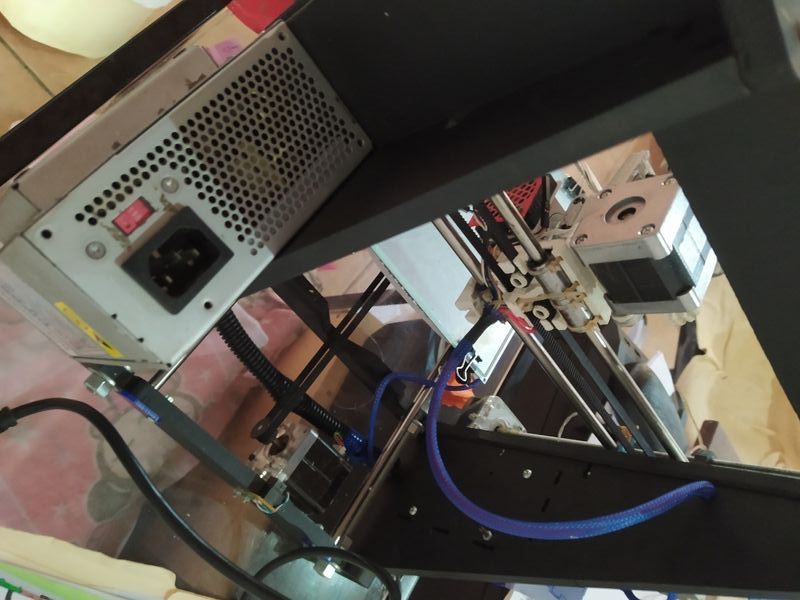

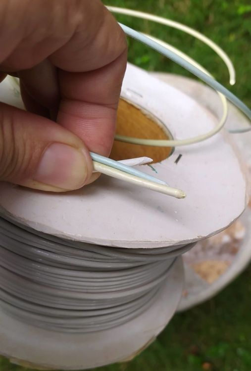

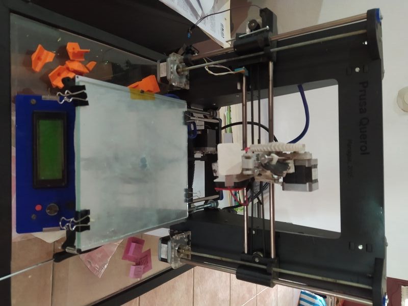

Ma Prusa est "home made", faite avec des morceaux de photocopieurs et mon filament 3D, c'est de l'ABS venant de morceaux de boîtiers d'électroménager broyés et "extrudé maison" en un câble d'environ 2.7 / 3mm de diamètre. ( Savate ! : "il ne faut pas imprimer avec du fil d'osier" --> Tu n'étais pas loin ! )
Si j'ajoute à ça qu'il a pris un peu l'humidité (j'entends des petits crépitements) cela devrait expliqué une partie des irrégularités de l’impression dont je vous ai envoyé la photo. (Mon séchoir à filament est en cours de réalisation.)
Je vis au Nicaragua, un pays isolé, tendu, où la guerre civile menace de reprendre prochainement et qui se trouve encore plus isolé par une crise économique et une douane aux dents crochues. Y trouver une imprimante 3D ou des consommables est bien difficile et très cher ici...
Donc évidemment, je n'ai pas les mêmes exigences que si j'étais à portée d' "Amazon" ou d' "AliExpress".

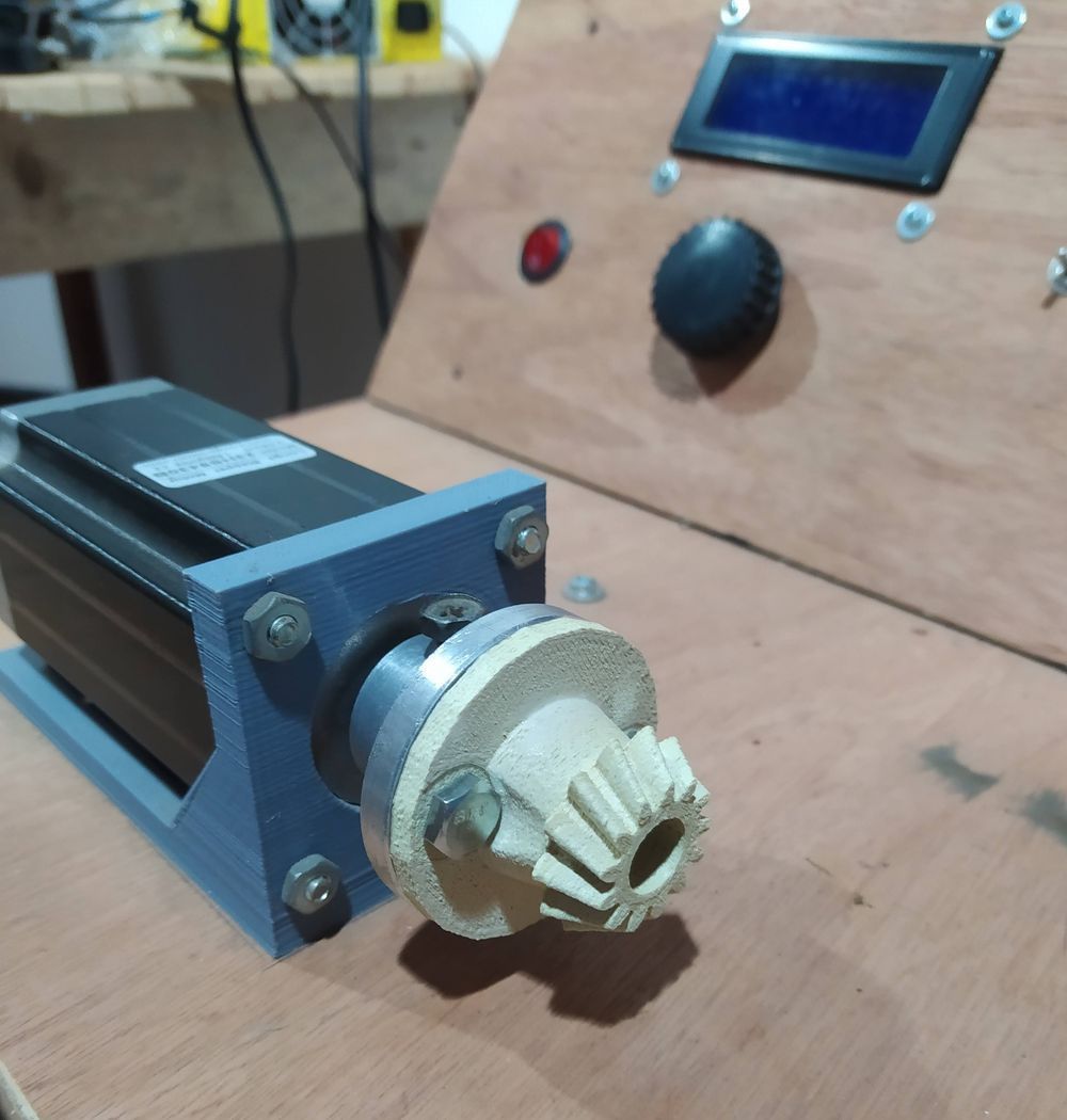

Cependant, j'ai réalisé d'autres engrenages --> voir les photos. (pour terminer mon extrudeur maison et créer mon  propre filament 3D PET à partir de bouteilles)
Ces impressions ne sont pas parfaites, mais elles sont fonctionnelles, et c'est mon critère principal d'évaluation.
Ceci dit, je suis ouvert à tout conseil qui me permettrait de les améliorer.

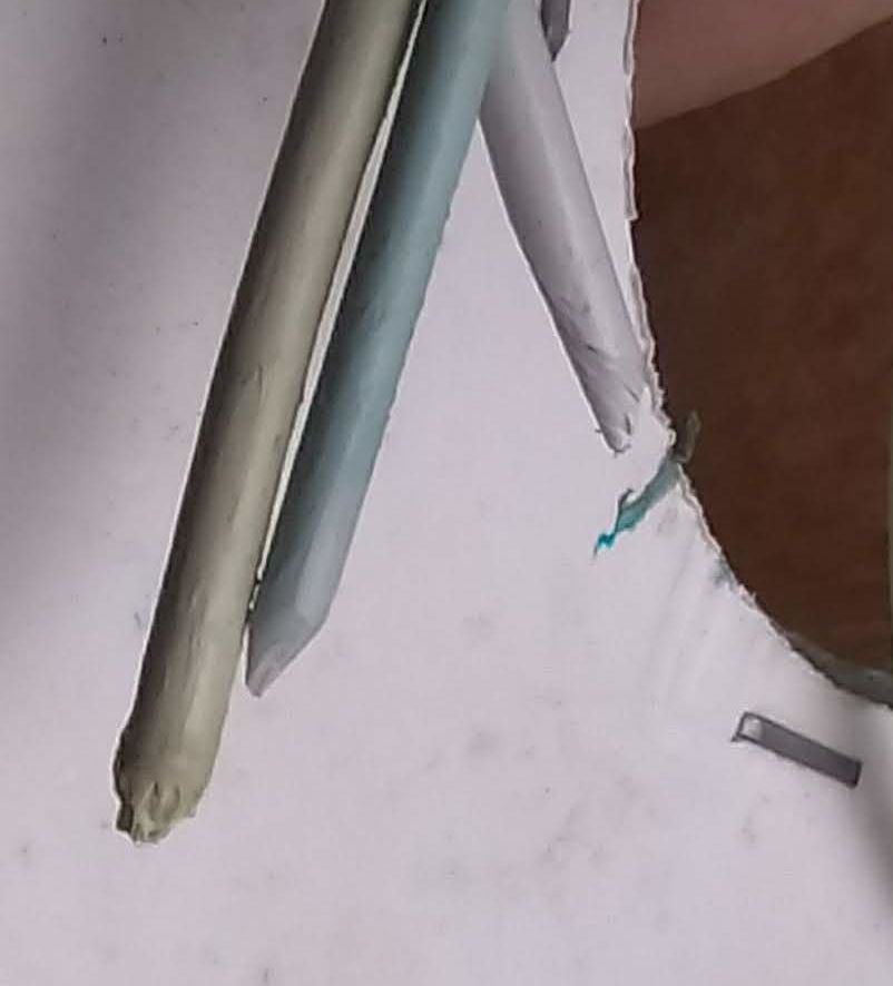

  • Tu fabriques ton propre filament, déjà l'impression 3D n'aime pas les fluctuations de débit (et donc de diamètre de filament), d'où l'intérêt d'avoir des tolérances très faibles (de l'ordre du 100ème de millimètre). Tu annonces 2.7 à 3 mm, cela me semble beaucoup d'écart (puisque plusieurs dixièmes)
  • Le type de matériau, l'ABS, n'aime pas les fluctuations de températures, d'où nécessité d'imprimer dans un caisson

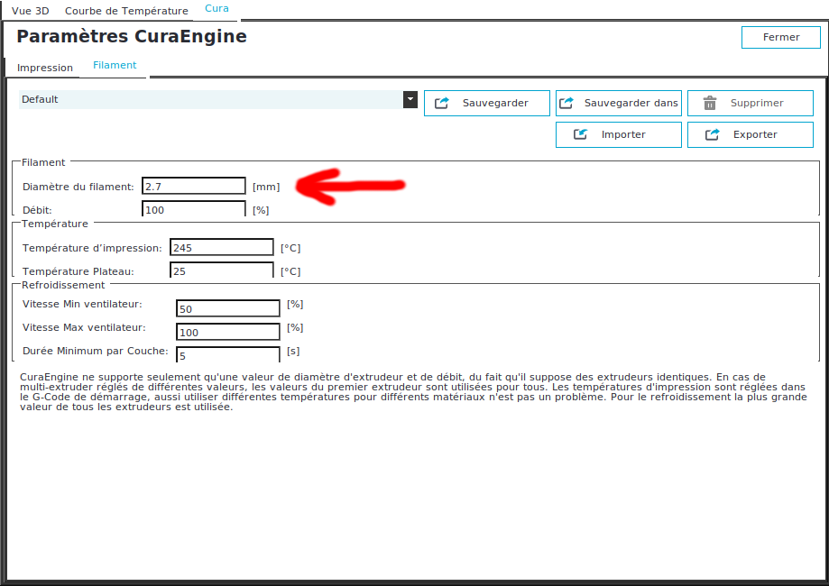

  • Le diamètre de filament, usuellement on imprime en 1.75 mm, mais il existe du filament 2.85 mm (donc ton cas visiblement avec 2.7 à 3 mm), qui nécessite au-delà du matériel adapté (tête, bowden, extrudeur ...), que dans ton trancheur le diamètre soit défini sur 2.85 mm (ça pourrait être une cause de sous-extrusion si el diamètre est défini sur 1.75 mm), mais ne connaissant pas cette interface de Cura il va falloir que tu cherches (paramètre imprimante ou matériau ...)

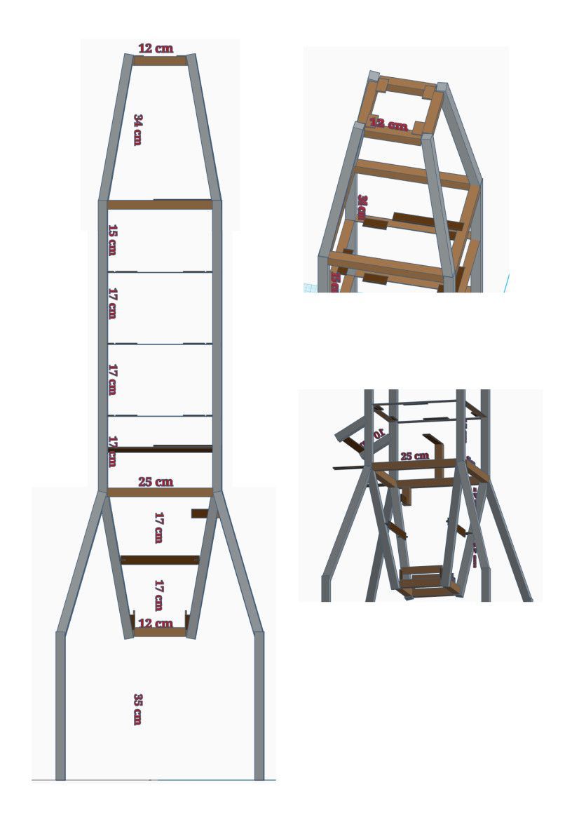

  • L'impression 3D n'aime pas l'humidité, si ton fil crépite, il faut absolument le sécher, au pire tu le passes au four à 40/50° (vu que c'est de l'ABS) pendant 4/5 h. Car si cela crépite, ça peut causer le problème que tu rencontres

  • "Tu annonces 2.7 à 3 mm, cela me semble beaucoup d'écart (puisque plusieurs dixièmes)" --> Oui. Ça dépend de la mouture / extrusion du filament. Je mesure en plusieurs points le diamètre du filament que je vais utiliser, j'en fais une moyenne et je configure Cura avec ça. Bon, ça donne un résultat irrégulier, mais ça me donne des pièces fonctionnelles. et ça ne m'explique pas pourquoi cette pièce-là manque de matière, chaque fois au même endroit...
  • "Le type de matériau, l'ABS, n'aime pas les fluctuations de températures, d'où nécessité d'imprimer dans un caisson" --> Lui aussi est en cours de construction. Je viens de récupérer des "profilés légers" d'aluminium pour ça à la déchetterie. Mais il n'y a pas de changement de température en cours d'impression pour cet engrenage.
  • "il existe du filament 2.85 mm [...] qui nécessite [...] que dans ton trancheur le diamètre soit défini sur 2.85 mm (ça pourrait être une cause de sous-extrusion si el diamètre est défini sur 1.75 mm)" --> Je l'ai réglé sur 2.7mm (correspondant au diamètre moyen de mon filament (voir image). Y aurait-il un autre endroit où je doive le modifier ?

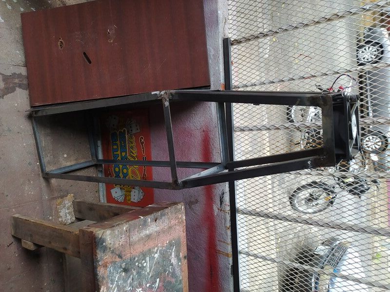

  • "L'impression 3D n'aime pas l'humidité, si ton fil crépite, il faut absolument le sécher" --> Oui, ici, c'est climat tropicale la moitié de l'année. Alors les petits sachets de granulés, ben il font une saison des pluies, pas plus... Je suis en train de fabriquer un séchoir à filament. Mais mon filament n'est pas plus humide, chaque fois, dans cette zone de mon engrenage...

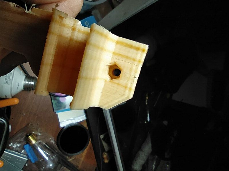

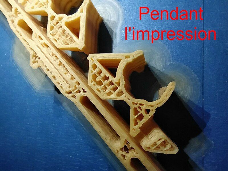

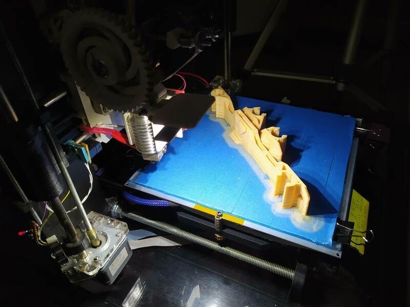

J'envoie des photos d'une autre pièce que j'avais faite. C'est le support du plateau de ma DE200 (le PLA biodegradable... se biodégrade...). Je vais essayer de réimprimer toutes ses parties en PET parce qu'elle a plein de fissures qui apparaissent.
Effectivement, j'ai du renforcer des zones avec de la colle cyanoacrylate...

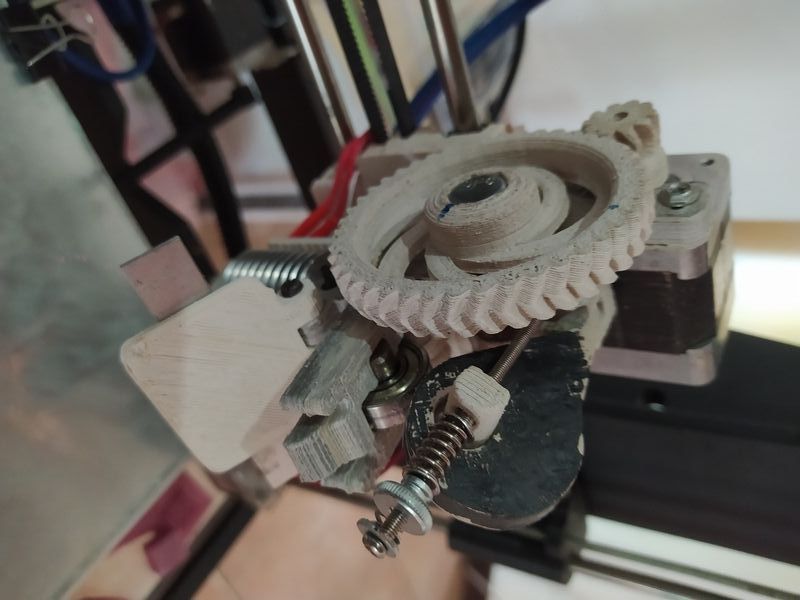

1. oui mais il y a aussi l'extrudeur qui joue un grand rôle. ici l'engrenage peut avoir a être ajusté (vérifier a vide, machine éteinte qu'il n'y a pas de points durs (zones de fort frottement)dans un sens ou l'autre sur des petite rotation de la grande roue ... sur la K8200 c'est un truc "délicat" a bien ajuster (la distance entre la petite et la grande roue ... trop proche et cela coince alors que trop loin c'est un manque de matière car un jeu ... et aussi la "vis" entrainement du filament a bien nettoyer le moindre résidus la rendant "lisse" et empêche l'entrainement du filament ) et aussi le fait que la petite roue ne dois pas frotter sur le corps du moteur. Alors ici c'est surement encore moins simple ... et une pointe de lubrifiant sur les dents des roue devrait aider )
2. Avec "Repetier Host" qui utilise "Cura Engine" je ne pense pas. Car il n'y a pas vraiment de notion de modificateurs de zones où selon la hauteur (comme sous Prusa Slicer ex (mais a appliquer pour la vitesse et distance de rétraction)
ou Ultimaker Cura ex : (mais a appliquer pour la vitesse et distance de rétraction)
Citation
prend peut être le temps de tester avec des version stable ( eviter les béta quand on commence) de Ultimaker Cura https://github.com/Ultimaker/Cura/releases ou de Prusa Slicer https://github.com/prusa3d/PrusaSlicer/releases
3. Oui et pour moi, 4 mm a 40 mm/s (semble être les valeurs par défaut de "Cura engine" donc pas forcement adapté a ta machine) c'est (il me semble) beaucoup pour du direct drive je partirez avec du 2 mm ou 3 mm de distance rétraction à 25mm/s .

Si tu es en direct drive, 40 mm/s n'est pas excessif, les 4 mm sont un peu élevé certes mais c'est censé fonctionner, il faudrait descendre à 1.5 / 2 mm de rétraction.
Par contre comment as-tu configurer tes steps/moteur de l'extrudeur ?
Je viens de la faire tourner délicatement sur plusieurs tours : je n'ai senti aucune variation de résistance, aucun "point dur"...
