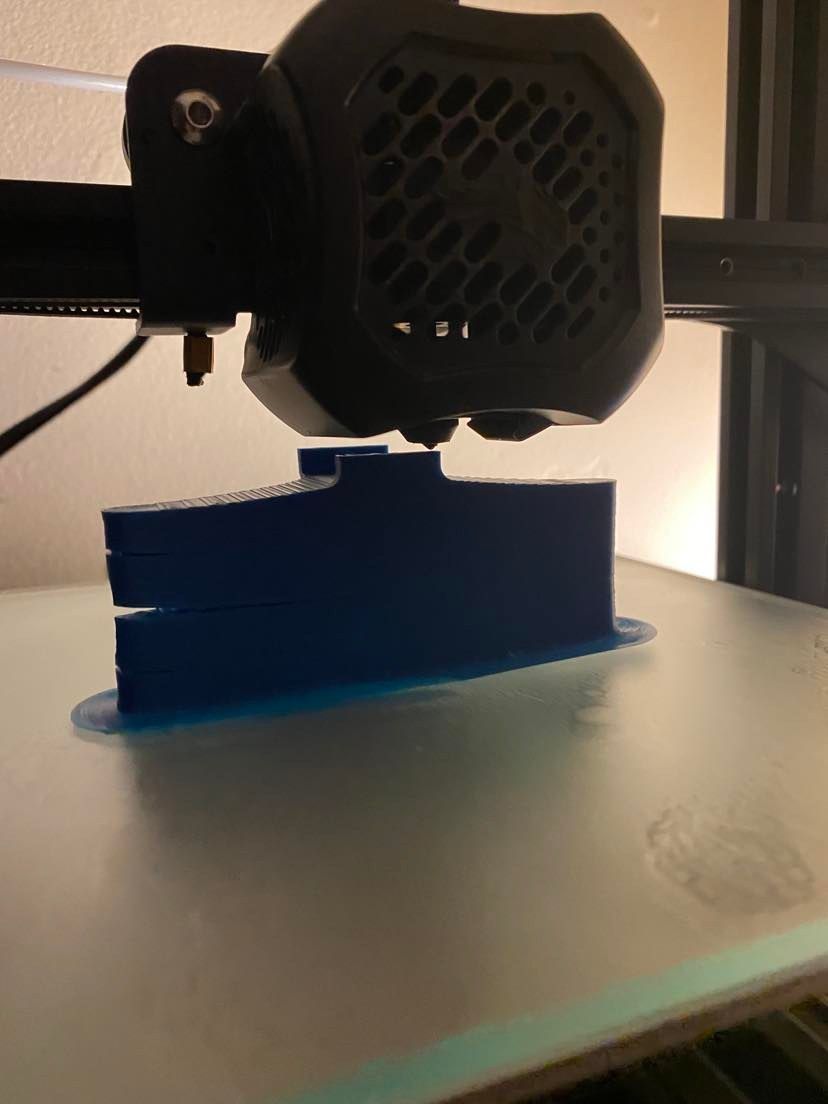

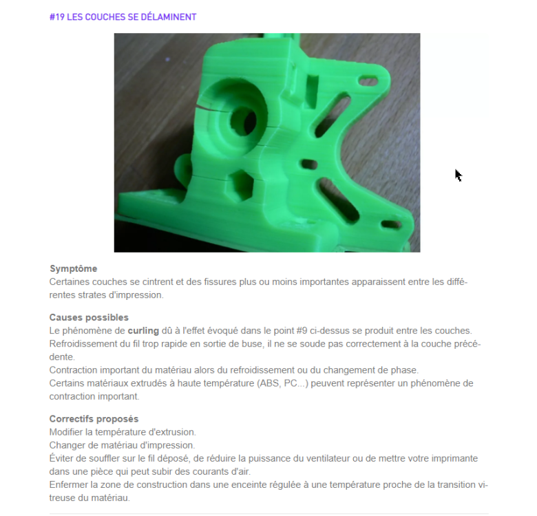

cloocky Posté(e) Novembre 6, 2021 Posté(e) Novembre 6, 2021 Bonjour, Je suis nouveau, j'espère être dans la bonne catégorie.J'ai acquéri une imprimante 3d récemment, j'ai un problème lorsque j'imprime une pièce certaine couche se rétracte et ce décale.Forme de la pièce ? Paramètre ? Pouvez-vous m'aider step et photos ci-joint. support casque.stp
fred5976 Posté(e) Novembre 6, 2021 Posté(e) Novembre 6, 2021 Bonjour, A vu de nez comme ça, tu imprimes avec de l'abs, ou alors tu as eu un gros changement de température pendant ton impression. Mais si tu ne donnes pas plus de précision, déjà ta machine, le filament que tu utilises, le logiciel de slicing, les paramètres que tu as pris, ça va être difficile d'en dire plus. 1

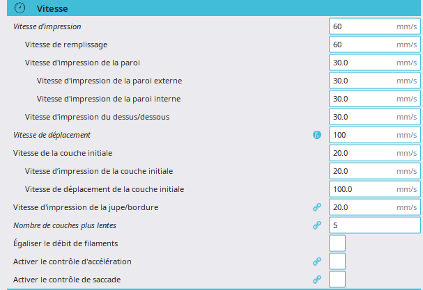

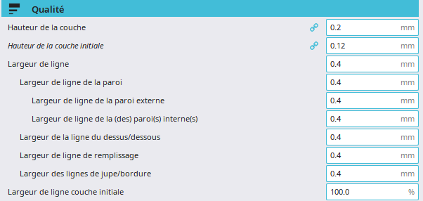

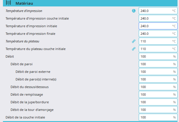

cloocky Posté(e) Novembre 7, 2021 Auteur Posté(e) Novembre 7, 2021 Oui abs fourni de base mes première hauteur de couche était de 0.3 je me suis dit qu elle ne colle pas j ai recommencé en 0.2 il y a moins de séparation mais elle reste présente Mon plateau est à 110 buse 245 vitesse impression 40 mm/s J ai pas Tout comme sa je pourrais en avoir plus si besoin
Savate Posté(e) Novembre 7, 2021 Posté(e) Novembre 7, 2021 il y a 29 minutes, cloocky a dit : Oui abs fourni de base mes première hauteur de couche était de 0.3 Ce n'est pas ce qu'il y a de mieux pour commencer l'abs ... Il faudrait un caisson (ou au moins éviter au maximum les courants d'air) Et monter un peu la température de la buse (mais ça risque de poser problème si tu n'as pas un heatbreak fullmetal)

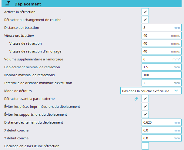

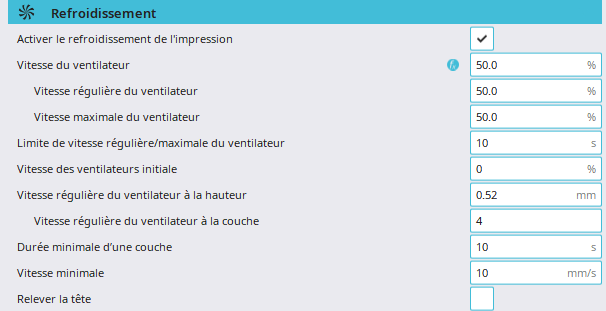

cloocky Posté(e) Novembre 7, 2021 Auteur Posté(e) Novembre 7, 2021 après mes paramètre c'est : oui après c'est que je veux pas jeter ce rouleau comme sa à la poubelle puis sa va bien pour débuter âpres je compte imprimer avec du pla donc bon je m'entraine . en tout cas merci pour vôtre aide
Savate Posté(e) Novembre 7, 2021 Posté(e) Novembre 7, 2021 50% de ventilation sur de l'abs avec une environnement "ouvert" c'est beaucoup, tu peux baisser à 10 ou 20% pour essayer. Tu peux aussi baisser la vitesse d'impression. Sinon 8mm de rétraction ça me paraît beaucoup, même pour du bowden (plutôt 6 ou 6.5) 1
methylene67 Posté(e) Novembre 7, 2021 Posté(e) Novembre 7, 2021 (modifié) Non mais imprimer une pièce en ABS sans caisson et de cette hauteur là, il ne faut pas chercher la cause. Si tu veux absolument ne pas jeter cette bobine, imprime des pièces bien plus petites ou alors achète une tente ou mais la en caisson .. il y a 29 minutes, cloocky a dit : oui après c'est que je veux pas jeter ce rouleau comme sa à la poubelle puis sa va bien pour débuter âpres je compte imprimer avec du pla donc bon je m'entraine . Et pour débuter, mais tu n'écoutes pas les conseils, on évite de commencer par de l'ABS. Mais si tu sais mieux que ceux à qui tu demandes de l'aide, pourquoi en demander justement ? Modifié (le) Novembre 7, 2021 par methylene67 1

Idealnight Posté(e) Novembre 7, 2021 Posté(e) Novembre 7, 2021 (modifié) Je vais confirmer les dires, pour imprimer de l'abs il vaut mieux un caisson sinon tu auras des problèmes un jour ou l'autre. Et surtout il faut que les pièces de la machine supporte les hautes températures, heatbreak full metal + PTFE adapté sinon là encore tu vas au devant de multiples problèmes voir dégradation du matériel. Donc pour résumer tu n'es pas armé pour faire de l'ABS, ranges la bobine au chaud, fais du PLA et quand tu seras prêt alors ressors ta bobine d'ABS. Edit: par contre quelle imprimante fourni de l'abs de base ? Modifié (le) Novembre 7, 2021 par Idealnight 2

fred5976 Posté(e) Novembre 7, 2021 Posté(e) Novembre 7, 2021 Bonjour tous, Wouah, ici ça chauffe. Bon @cloocky, déjà la règle dans n'importe quel forum, que ce soit de l'imprimante 3D, ou de la réparation d'un véhicule, ou de la plomberie, si tu demandes de l'aide, c'est de respecter les avis de ceux qui te tendent la main, parce que eux aussi sont passé par là. De croire qu'en une question, on va solutionner ton souci en une réponse, au vue de la question de base, c'est limite mission impossible. Tu veux une réponse constructive, soit constructif aussi. Bienvenu dans le DIY, Do It Yourself, ce qui veux dire Fait le par toi même Comme dit plus haut, débuter avec de l'ABS, déjà c'est comme conduire une vielle Ferrari avec 2 jours de permis. Pour le moment le souci, ne viens ni de ton fichier step, ni de ta machine, ni du logiciel, mais de la matière que tu utilises. Tu veux imprimer avec de l'abs, là maintenant. Fais un caisson isolé thermiquement afin d'avoir une température ambiante à ton imprimante la plus constante possible. Ensuite d'autres questions et problèmes viendront, et c'est normal. Si tu ne veux pas te prendre le choux, et imprimer absolument ton support de casque, achète du PLA comme déjà dit, et surtout consulte d'abord ton moteur de recherche préféré, si tu as un doute. Dernière chose que personnellement je voulais te dire (parmi tant d'autres, mais qui finalement n'auraient servi à rien), la machine ne reproduit que les erreurs que nous lui demandons de faire. 3
