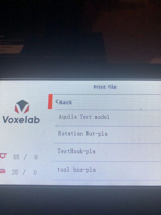

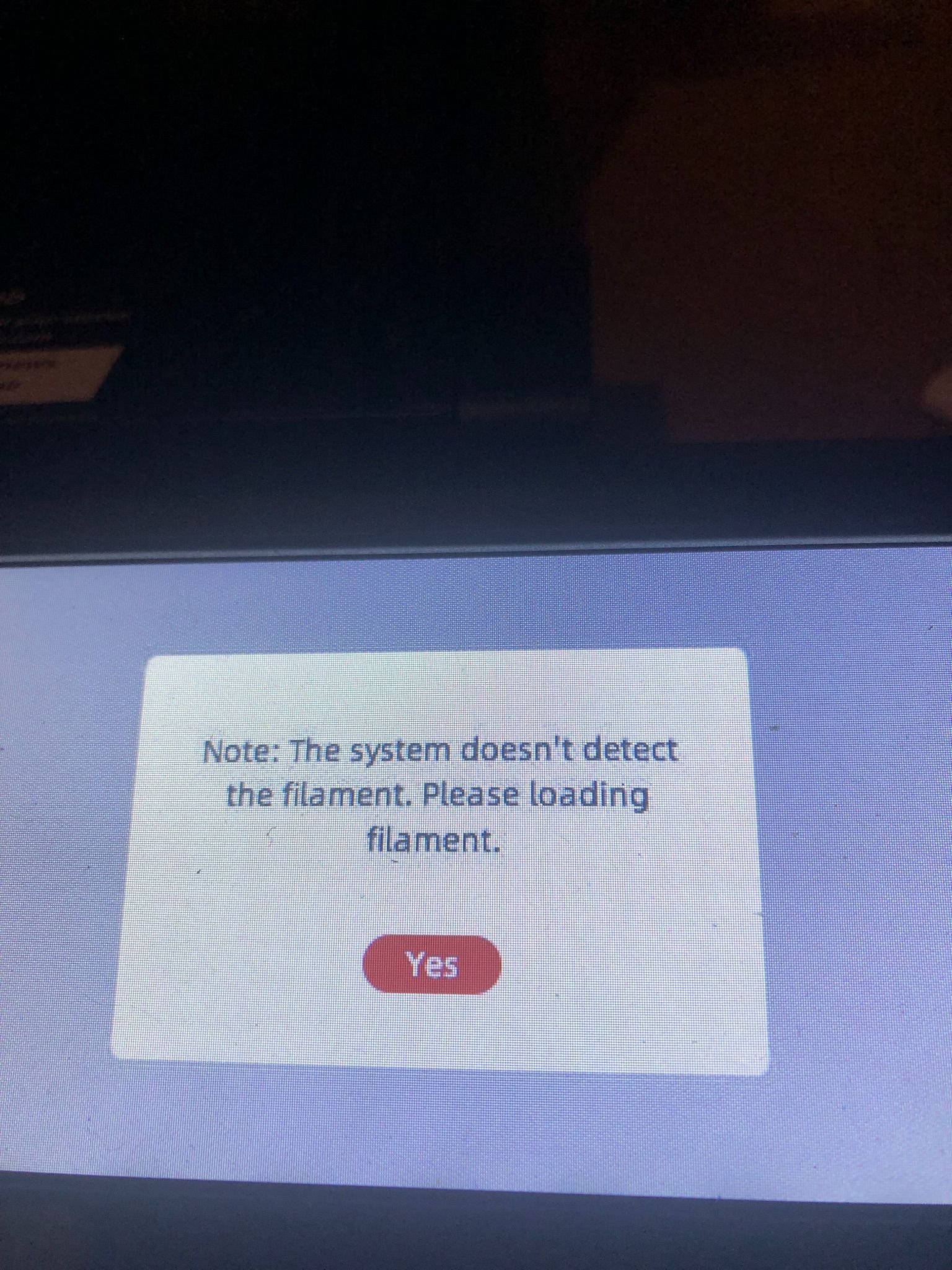

Deby Posté(e) Novembre 8, 2021 Partager Posté(e) Novembre 8, 2021 Hello je suis nouvelle sur le forum et je suis contente de tomber sur cette page ! J’ai un problème avec mon impriment je vous explique j’ai acheter une voxelab Aquila pour ce qui connaisse ses l’un des premier modèle et j’ai un problème car je veux lancer le teste de de la première impression le problème ses que l’imprimante m’affiche un message d’erreur je ne comprend pas ou est le problème aider moiiii !!! Merci d’avance Lien vers le commentaire Partager sur d’autres sites More sharing options...
PPAC Posté(e) Novembre 8, 2021 Partager Posté(e) Novembre 8, 2021 Salutation ! cela ressemble a un message quand on a un capteur de fin de filament ... qu'il faut connecter et utiliser (passer le filament dedans pour qu'il détecte le filament) ? ou alors le désactiver si tu ne la pas et que c'est possible dans les menu de l’écran ? ou alors le shunter (y mettre un bout de filament pour lui faire croire que ... ) si il ne détecte pas le filament ? Lien vers le commentaire Partager sur d’autres sites More sharing options...

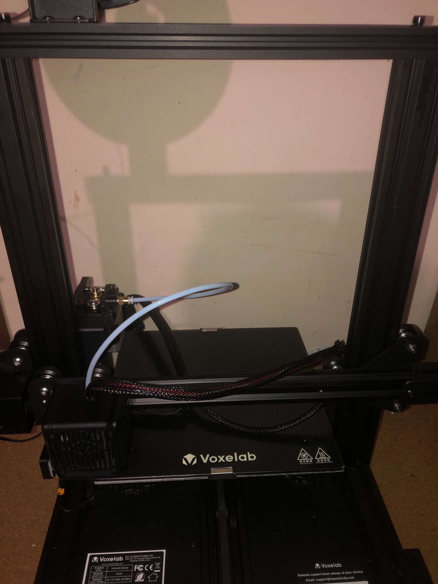

Idealnight Posté(e) Novembre 8, 2021 Partager Posté(e) Novembre 8, 2021 traduction succincte: le système ne détecte pas de filament, veuillez l'insérer ^^... Bref rien de plus que @PPAC mais pour le "je ne comprends pas" même sans google traduction ça reste compréhensible lol. As-tu bien insérer ton filament dans le détecteur de filament jusqu'à l'extrudeur puis la tête d'impression ? voir une défaillance du détecteur de filament qui peut peut-être se désactiver si il est fautif ? qu'as-tu fais comme test pour tenter de passer outre ce problème ? D'autre part, je ne vois pas les bagues qui bloquent les pneufit, il serait bien de les mettre (extrudeur + tête d'impression) 1 Lien vers le commentaire Partager sur d’autres sites More sharing options...
Invité Posté(e) Novembre 8, 2021 Partager Posté(e) Novembre 8, 2021 si on regarde bien la photo, il n'y a tout simplement aucun filament le message est donc clair pour que la machine fonctionne, il faut mettre le filament en place Lien vers le commentaire Partager sur d’autres sites More sharing options...
Titouvol Posté(e) Novembre 8, 2021 Partager Posté(e) Novembre 8, 2021 (modifié) Sinon il y a une autre solution : elle a bien fait arriver le filament à l'extrudeur (même si on ne le voit pas sur la photo), mais a zappé le passage par le détecteur : Donc même si il y a bien du filament inséré, l'imprimante considère qu'il n'y en a pas. Modifié (le) Novembre 8, 2021 par Titouvol Lien vers le commentaire Partager sur d’autres sites More sharing options...

Deby Posté(e) Novembre 9, 2021 Auteur Partager Posté(e) Novembre 9, 2021 Hello toujours pas cela ne fonctionne pas dsl de répondre tard je travaille et quand je rente je n’est pas le temps pour vous expliquer je peut faire le teste du filament ( vous savez le tète ou on chauffe le filament et il descend jusqu’à former un petit file ) le problème et juste quand j’essaye d’imprimer pourtant le filament sort si je le fait chauffer ses très bizard comme situation j’ai même regarder plusieurs vidéo je penser c’était juste un problème de branchement mais mon impriment et brancher correctement de plus quand je vais dans l’option (mouve) qui signifie mouvement je peux bouger l’axe x et y mais par contre pour l’axe z cela ne fait absolument rien j’espère avoir était claire dsl si vous ne comprenais pas trop envoyer moi un message merci bcp déjà pour vos réponse Lien vers le commentaire Partager sur d’autres sites More sharing options...
Titouvol Posté(e) Novembre 9, 2021 Partager Posté(e) Novembre 9, 2021 Deux petites choses : 1/ peux tu nous faire quelques photos de ton imprimante sous toutes ses faces ? 2/ ton message d'erreur correspond à un souci d'alimentation en filament, pas d'axe z. Attention, z peut bouger quasiment imperceptiblement suivant ce que tu lui demandes. Mets quelque chose sous la buse (très proche) et fais monter z dans ton menu 'move'. Insiste bien sur la montée (fais le plein de fois) et vérifie si la distance change avec ce que tu as mis sous la buse. Lien vers le commentaire Partager sur d’autres sites More sharing options...
medmed Posté(e) Novembre 9, 2021 Partager Posté(e) Novembre 9, 2021 (modifié) Le 08/11/2021 at 13:45, Patrick76 a dit : si on regarde bien la photo, il n'y a tout simplement aucun filament le message est donc clair pour que la machine fonctionne, il faut mettre le filament en place On voit pourtant la bobine et le filament dans l'ombre projetée sur le mur. Je pense que le filament n'est tout simplement pas passé dans le détecteur. Soit elle désactive le détecteur dans les options , soit elle le passe correctement. Il est possible aussi que le détecteur soit mal connecté. Modifié (le) Novembre 9, 2021 par medmed Lien vers le commentaire Partager sur d’autres sites More sharing options...
Titouvol Posté(e) Novembre 9, 2021 Partager Posté(e) Novembre 9, 2021 Oui j'ai bien vu l'ombre, mais difficile de dire ou cela passe précisément. C'est pour ça que j'ai demandé des photos. Avoir zappé le détecteur était ma première proposition. Sinon ça peut aussi être simplement un détecteur HS. Par "test du filament" tu parles de demander l'avance dans les menus de l'imprimante ? ou en le poussant à la main ? Car si l'imprimante accepte d'extruder du filament mais pas d'imprimer, c'est plus étrange. Sauf si l'extrusion seule ignore le détecteur, mais ça me semble assez peu probable. Lien vers le commentaire Partager sur d’autres sites More sharing options...
