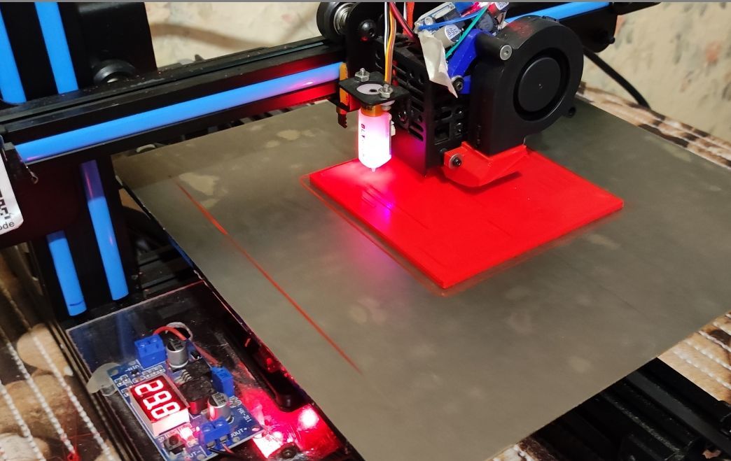

medmed Posté(e) Novembre 9, 2021 Partager Posté(e) Novembre 9, 2021 Bonjour, J'ai un problème que j'ai du mal à cerner. J'ai installé Marlin 2.0.9.2 sur ma Geeetech A10. Certaines impressions se déroulent normalement, comme pour le Benchy ou le Cube de test. Par contre, là je viens de lancer une nouvelle impression de test qui dure plus de 4h. Là, l'imprimante se comporte bizarrement. 1- Durant l'auto-home juste avant d'aller vers le bord du plateau pour faire un essuyage de buse, l'imprimante s'arrête pendant environ 20/30S, je n'ai pas le temps exact (Ce fut le cas aussi pour le Cube). 2 - Durant l'impression, par moment l'impression est tellement lente qu'on a l'impression qu'elle est à l'arrêt. Ceci arrive quand elle se déplace d'un point a un autre, pas quand elle imprime. Je l'ai remarqué sur un déplacement en diagonal d'un carré de 100mm. Il lui a bien fallu 4 minutes pour se déplacer sur cette diagonale du carré, puis reprendre normalement son impression. Le problème et que je ne sais pas si le problème vient de Marlin ou de Cura (que je viens aussi d'installer) ou des deux. Avant j'utilisais Ideamaker. Là, je ne sais pas par qu'elle bout prendre le problème, même si je penche plutôt pour un problème de configuration de Marlin. Est-ce que certains ici ont rencontré ce genre de problème ? Merci... Lien vers le commentaire Partager sur d’autres sites More sharing options...

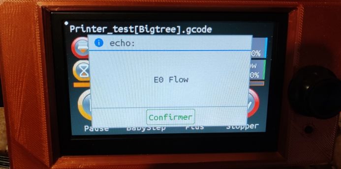

medmed Posté(e) Novembre 9, 2021 Auteur Partager Posté(e) Novembre 9, 2021 Je suis en train d'imprimer ce test trouvé sur Tinghiverse Là , l'imprimante vient de m'envoyer un message .. ... Mais l'impression continue. Lien vers le commentaire Partager sur d’autres sites More sharing options...
