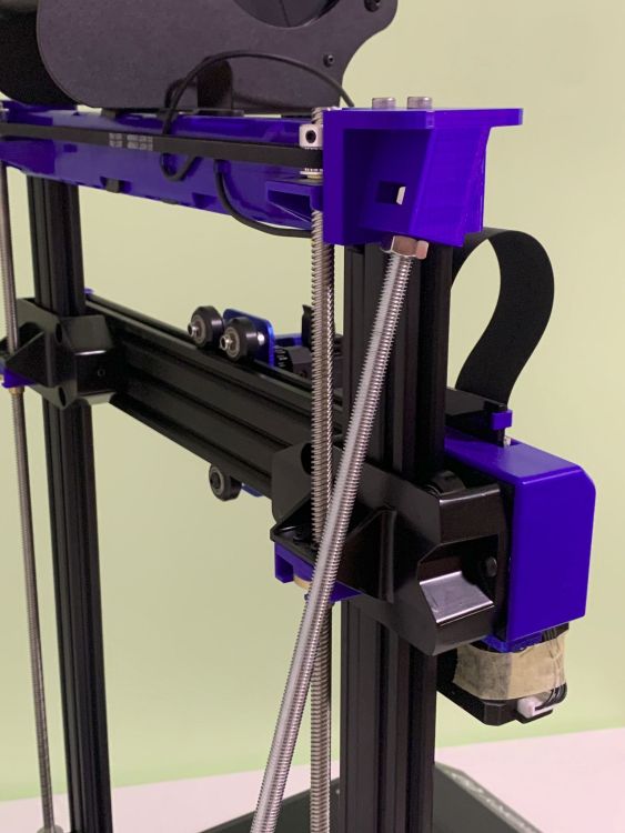

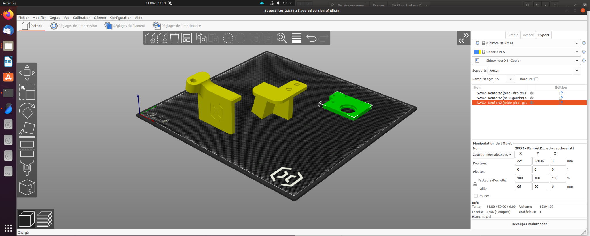

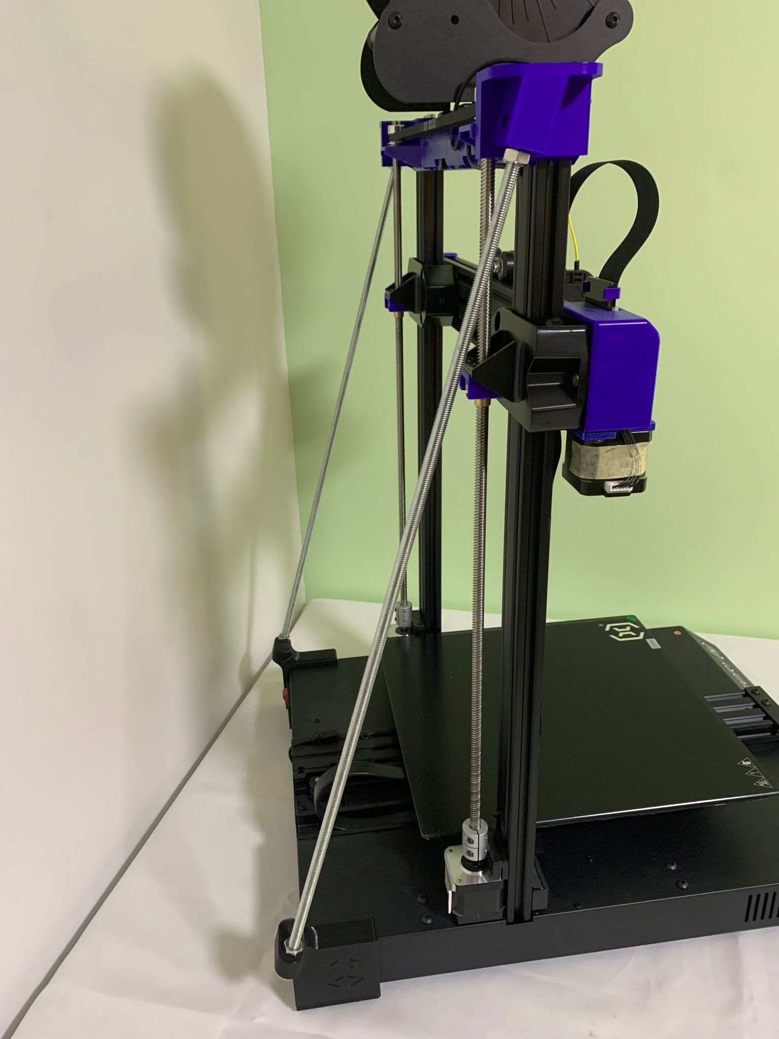

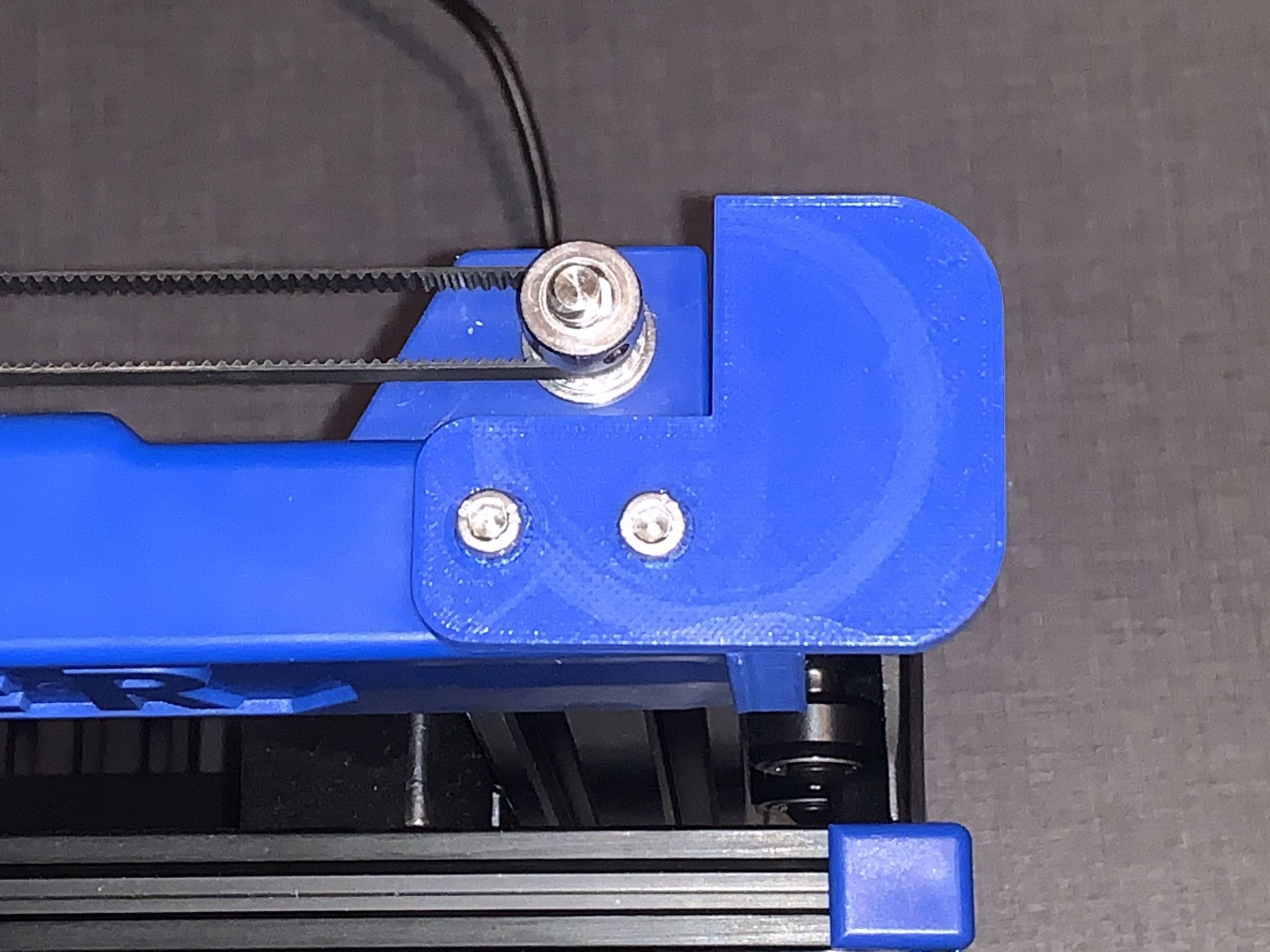

Yo' Posté(e) Novembre 11, 2021 Posté(e) Novembre 11, 2021 (modifié) Hello, N’ayant pas trouvé de fichiers tout prêts, j'ai créé un pack comprenant les pieds venant d'ici les brides de pied venant du même endroit, que j'ai modifié les pièces du haut que j'ai entièrement dessiné SWX2 - Renfort axe Z.zip Matériel nécessaire pour le montage : 2 tiges M8 de 60 cm de longueur (mini 58 cm, maxi 65cm mais ça fait crade) 8 écrous M8 (éventuellement 6 nylstop et 2 normaux) 4 vis M5 x 12 ou plus - tête Allen (pour les pièces du haut) 6 vis M3 x 16 - tête Allen (pour fixer la bride sur le pied) 6 écrou à encastrer M3 carré 5.5 (pour fixer la bride sur le pied) 2 vis M3 x 12 ou plus (pour fixer la bride sur l'imprimante) Une visu des pièces d'un seul coté : Le bleu France de chez Arianaplast se marie très bien avec le bleu Artillery. Voici un tuto pour le montage Merci à @TonyNarko67 pour la réalisation de cette vidéo. Modifié (le) Janvier 12, 2022 par Yo' 3 6

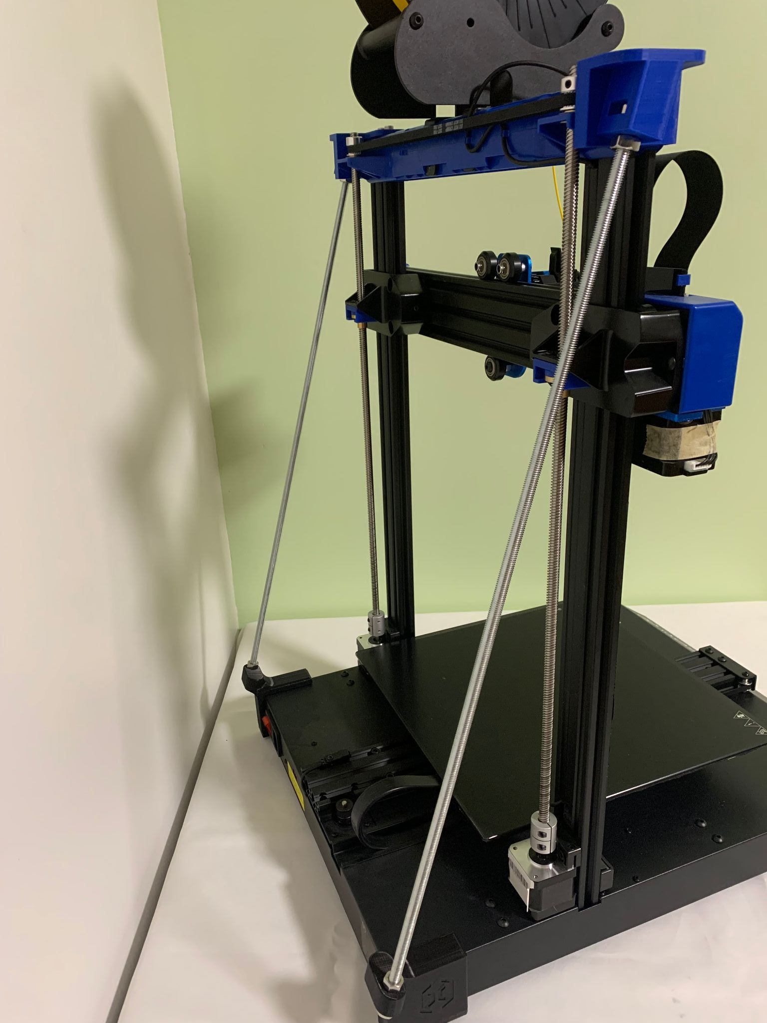

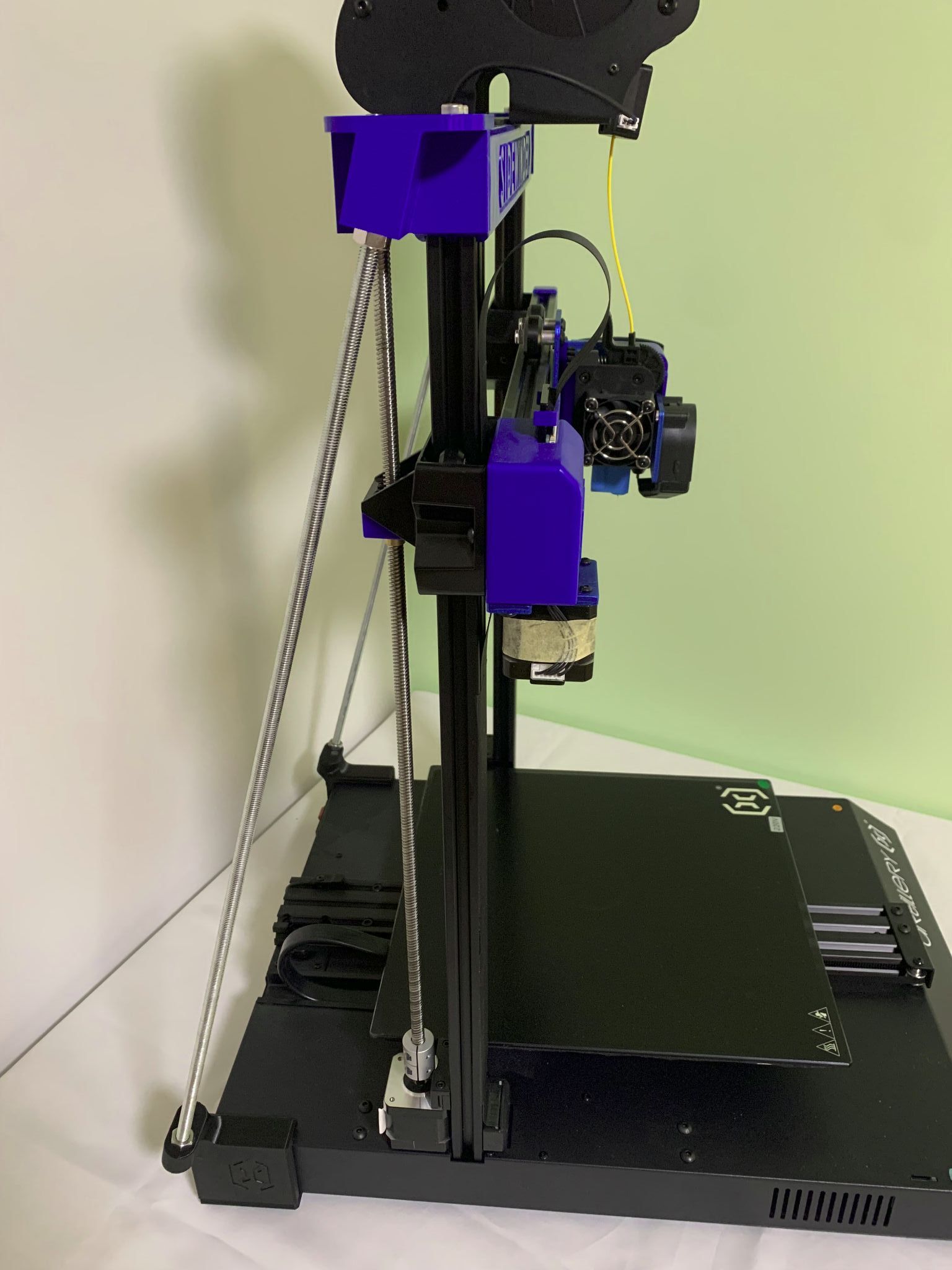

Tony67 Posté(e) Novembre 11, 2021 Posté(e) Novembre 11, 2021 Salut Yo', Intéressant, c'est vrai que l'axe Z est pas super stable ^^ j'avais mis de côté un modèle de Thingiverse, mais du coup je vais plutôt voir le tien. Aurai tu une photo du montage terminé ?

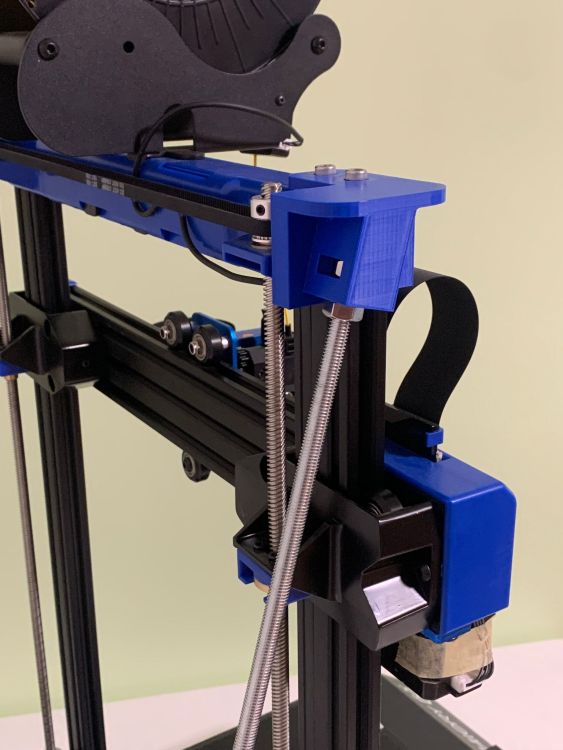

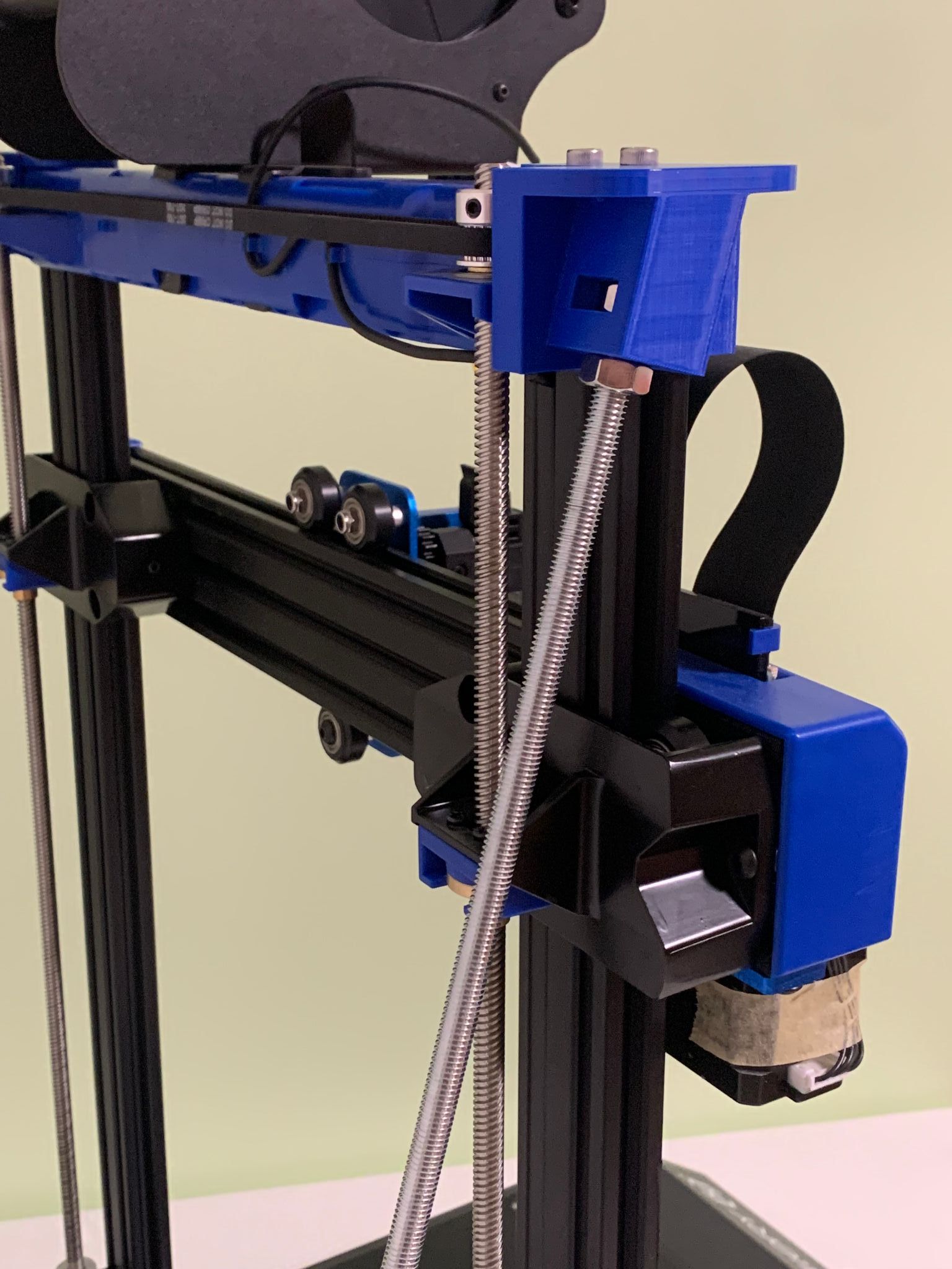

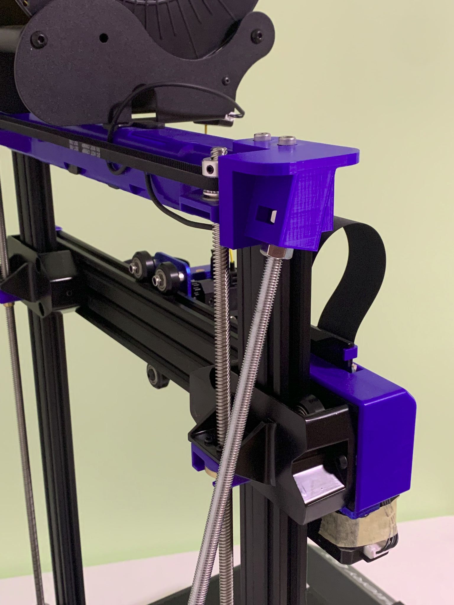

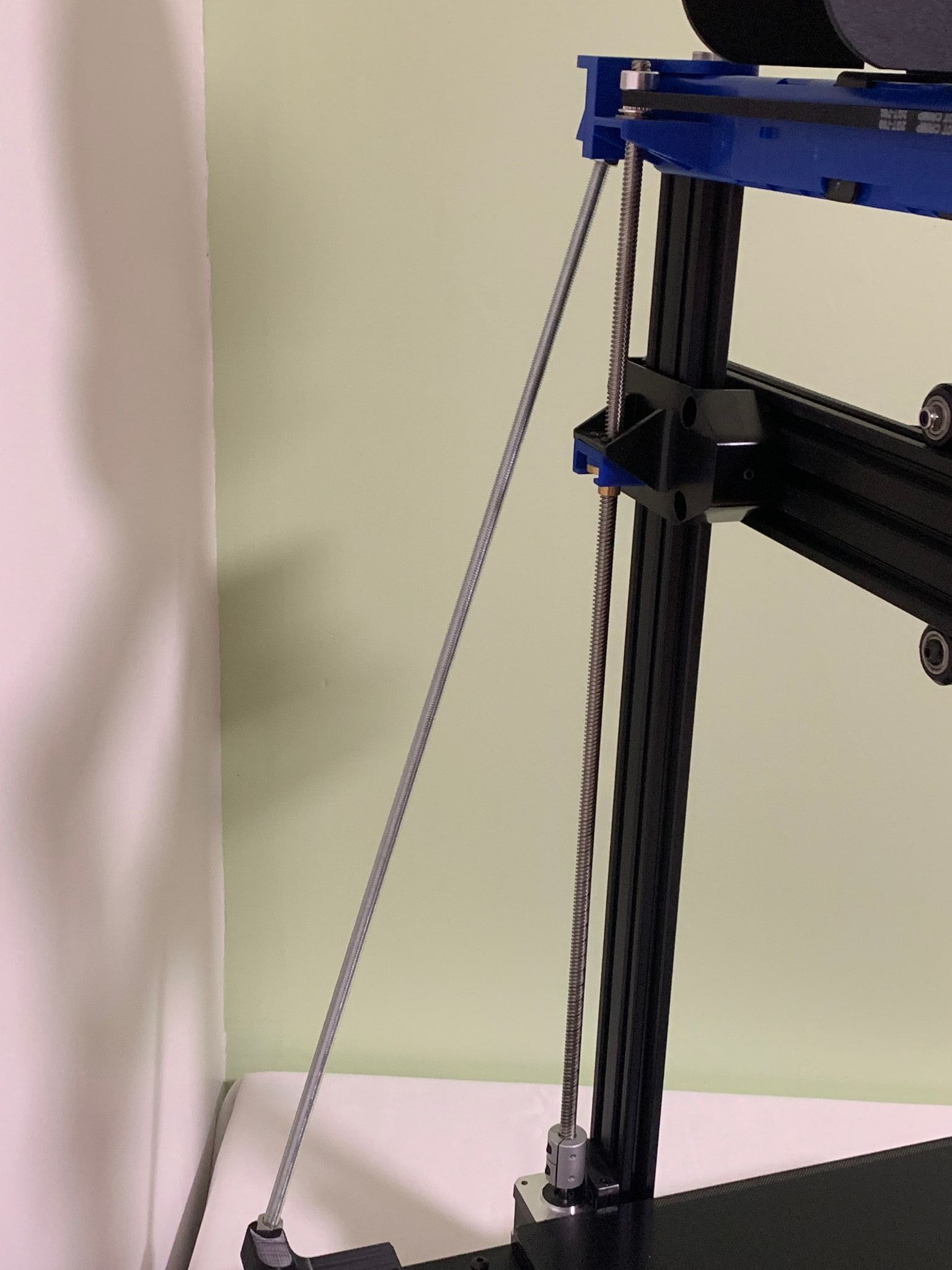

Yo' Posté(e) Novembre 11, 2021 Auteur Posté(e) Novembre 11, 2021 (modifié) Voici Sur mes photos, je vois du mauve au lieu de bleu. C'est pareil chez vous ? EDIT : ça, ça m'épate Même photo transféré depuis Ubuntu ou depuis Windows ne donne pas le même résultat alors que je n'ai pas modifié le fichier. Même problème lorsque la photo est ouverte en local. Je capte pas. Modifié (le) Novembre 11, 2021 par Yo' 1
MrMagounet Posté(e) Novembre 11, 2021 Posté(e) Novembre 11, 2021 @Yo' très propres, les pièces imprimer s'intègre bien a la X2. Je suis pas fan de la position des tiges fileté en position arrière, c'est bien plus efficace positionné vers l'avant, mais que cela ira bien malgré tout.
Tony67 Posté(e) Novembre 11, 2021 Posté(e) Novembre 11, 2021 Je trouve que ça fais super propre Oui sur certaine photo on dirait que c'est violet mauve.
MrMagounet Posté(e) Novembre 11, 2021 Posté(e) Novembre 11, 2021 @Yo' chaque Système d'exploitation a sa propre gestion des couleurs, c'est pour cela que les Graphistes travaillais tous sous Mac Os avant pour être sur d'avoir le même rendu sur toute la chaine de conception. Mais j'avoue que la c'est un léger changement de teinte, cela est surprenant.
Yo' Posté(e) Novembre 12, 2021 Auteur Posté(e) Novembre 12, 2021 Il y a 14 heures, MrMagounet a dit : Mais j'avoue que la c'est un léger changement de teinte, cela est surprenant. Surtout que la photo sont affichées sur vos écran ! La seule chose que je vois c'est le protocole TCP qui charcute une partie des données lors du transfert. Il y a 22 heures, Spid a dit : je suppose que c'est compatible avec la X1 ? Si tu teste, je suis curieux du résultat.
PPAC Posté(e) Novembre 12, 2021 Posté(e) Novembre 12, 2021 (modifié) Salutation ! il y a une heure, Yo' a dit : La seule chose que je vois c'est le protocole TCP qui charcute une partie des données lors du transfert. Normalement TCP se doit de ne pas modifier le "data" qu'il transporte. Donc surement autre chose ... mais alors quoi ? Là je penche plus pour un navigateur ou un OS qui se permet de recompresser l'image et/ou qui prend en compte le profil d'affichage pour convertir les couleurs. ex: lors d'un "drag and drop" entre deux applications, il peut y avoir des conversions. (de plus l'image où le bleu est violet pèse 10Ko de moins ... pour le même nombre de pixel ... donc il y a bien une sorte de re-compression ...) Modifié (le) Novembre 12, 2021 par PPAC 2 1

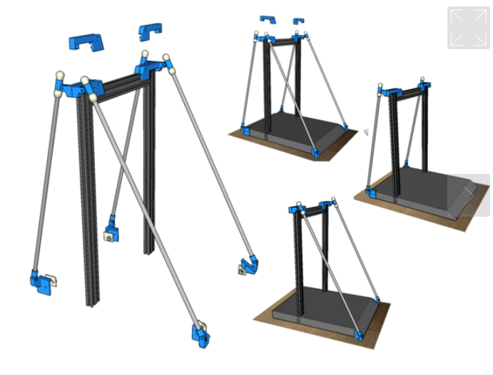

fran6p Posté(e) Novembre 12, 2021 Posté(e) Novembre 12, 2021 Il y a 17 heures, MrMagounet a dit : Je suis pas fan de la position des tiges fileté en position arrière, c'est bien plus efficace positionné vers l'avant, Plus efficace, je ne sais pas mais en positionnant les renforts sur l'avant, à moins d'écarter les tiges de renforts de la base, on peut avoir une perte de dimension d'impression en Z à cause de l'axe X et de sa tête qui ne peut plus toujours aller complètement à droite / gauche. Le gros avantage de monter les renforts sur l'arrière est que ça n'obstrue pas l'accès aux pièces imprimées. Un des avantages du montage sur l'avant est de pouvoir utiliser les tiges de renfort pour y monter un éclairage, une caméra, … 2 2
MrMagounet Posté(e) Novembre 12, 2021 Posté(e) Novembre 12, 2021 @fran6p tu as parfaitement raison pour les mettre a l'avant faut légèrement écart a l'instar de ce qui a été fait ici. 2
