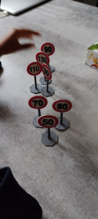

Invité Posté(e) Novembre 14, 2021 Partager Posté(e) Novembre 14, 2021 il y a une heure, Maeke a dit : désolé de te contredire, j'ai vu l'intérieur de ces alims, certaines avaient carrément des ponts de soudure provoquant des courts-circuits. probable mais j'en ai vu aussi sur des haut de gamme , vendues bien plus cher premiere impression en 4 couleur avec la machine bas de gamme , mal réglé de surcroit le dos des panneaux est gris comme le pied qui est imprimé à part Lien vers le commentaire Partager sur d’autres sites More sharing options...
