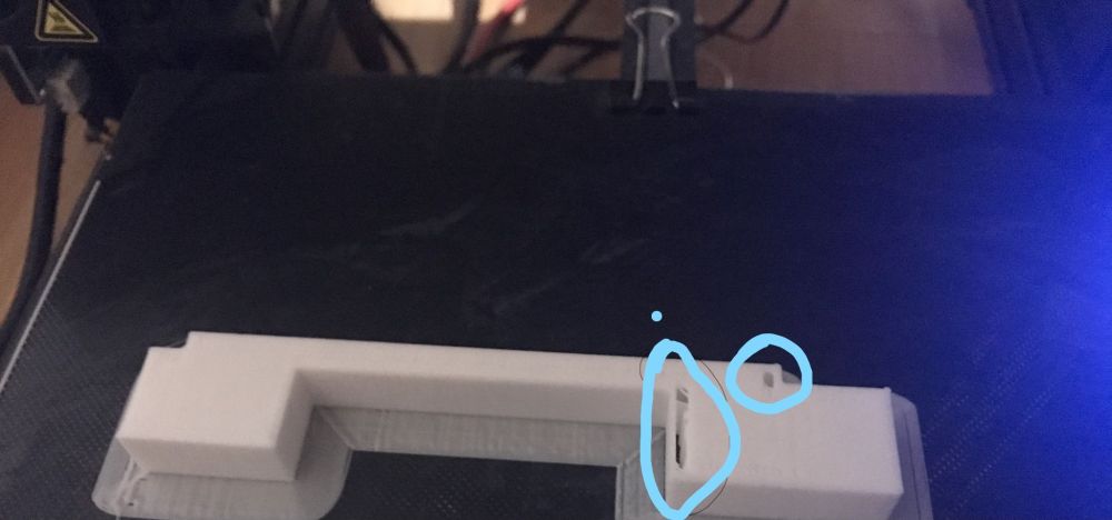

Lors de mes impressions et après plusieurs test , remis mon plateau à niveau, je n'arrête pas d'avoir ce soucis , en espérant qu'on puisse m'aider...
Alors là ça va être compliqué ...
Il nous faudrait beaucoup plus d'informations pour t'aider ...
C'est ta première impression ? Ou avant tu imprimais sans souci .
L'imprimante est neuve ou a été récemment modifiée ?
C'est un nouveau modèle où tu l'as déjà imprimé ?
Et quand tu dis 'ce souci' tu parles de quoi exactement ? Les fentes n'existent pas sur le modèle ?
Non ce n'est pas ma première impression et avant ça allait quand même oui , j'ai l'imprimante depuis 6-7 mois c'est tout , et c'est ça les fentes ne sont pas présentes sur le modèle
Dans le slicer, quand tu vas dans l'aperçu, les fentes sont elles présentent ?
Ça ressemble à une zone trop fine qui est ignorée par le slicer.

Quand je vais dedans elles ne sont pas présentes du tout
envois nous le .stl pour analyse
Je vous envoie ça d'ici 5 minutes mais ce n'est pas particulièrement avec ce fichier là que ça me fais ça mais avec tous
Voilà en refaisant le test avec celui ci la meme chose

si je comprend bien, tu a des vides d'impression au même endroit du plateau , quelque soit la pièce imprimée.
ou
l'endroit du manque de matière est aléatoire
cas 1: ? (ça veux dire que je n'ai pas d'idée pour le moment, mais je réfléchis)
cas 2: vérifie la pression de l'extrudeur, le serrage de la roue cranté
Modifié (le) par Patrick76

Les "fentes" ne sont elles pas le résultat d'un décalage de couche (donc en X et ou Y) par exemple due a un déplacements entravé de la tête et/ou du plateau  ( zones de points dur : vérifier le excentriques ... nettoyer et lubrifier ) ou de courroie qui saute ?
Vérifier machine éteinte si les partie mobile X et Y se déplace a la main sans a-coups et qu'il n'y a pas de zone de forte fricton / points dur ...
Edit : aussi je trouve que la couche initiale semble trop écrasé ! non ? il y a peut être un ajustement de la distance buse / plateau a revoir ou une histoire de z-offset a ajuster.
Modifié (le) par PPAC
C'est quand même curieux, le manque est vraiment trop nickel pour que ce soit un souci de réglage ou de matériel.
On dirait que la machine le fait exprès (rien que pour l'embêter !), C'est pour ça que je pensais plus à une partie supprimée par son slicer car trop fine. Mais si sur l'aperçu il a bien tout ! (On parle bien de l'aperçu, pas de la pièce ajoutée avant slice ? Donc pas du stl mais bien de l'affichage où tu peux examiner la pièce couche par couche.)
Tu tranches avec quel slicer ?

c'est délicat a voir avec cette photo mais il me semble y voir un décalage de couche (avec ma K8400 je suis plutôt habitué 😭 https://www.simplify3d.com/support/print-quality-troubleshooting/layer-shifting/ ) . Donc je penche pour un défaut matériel ... mais oui peut être autre chose.

Il faudrait peut etre une autre photo moins verticale pour mieux se rendre compte d'ou se situe le souci ... et un poil plus nette ...😶
Je le fait avec cura , le soucis c'est que peu importe le modèle il me fait une fente comme ça , j'ai aucun problèmes au niveau de mes axes après vérification tout est niquel , ensuite j'ai vérifié le plateau et rien non plus
A tout hasard, ça pourrait être un moteur défectueux qui sauterait des pas ?
Un souci de driver ?

Pour moi, il faut commencer par déterminer quelle axe se décale. ( a tu une photo avec un cadre plus large d'une impression raté pour déterminer si c'est en X ou en Y que cela décale ?)
et ensuite vérifier si le moteur ne chauffe pas, qu'il n'y a pas de connecteur mal enfiché ou qui bouge pour cette axe ... voir qu'il n'y a pas de défaut des câbles (si il y a un brins sectionné cela peut créer aléatoirement des faux contactes .. )
Et aussi, pour cette axe a problème, vérifier que les excentriques sont bien ajusté, les tiges / rails bien nettoyé et lubrifié , courroie bien tendue ...
que la carte mère et le contrôleur pas a pas se trouve bien refroidie / ventilé ...
voir même refaire le réglage de la distance buse <> plateau pour vérifier que c'est pas simplement là d'où proviens un éventuel frottement.

Si tu n'arrive pas a déterminer quelle axe décale ... juste une photo d'une impression raté où l'on peut se repérer (identifier l'axe X de l'axe Y)
Ha alors là je retire se que j'ai dit ... cela ne ressemble plus a un décalage de couche ... mes excuses ... et là je ne comprend plus riens ....
Peut tu nous poster le .gcode qui te donne cela voir aussi le model 3D ? car là comme je ne comprend pas je repart de la base.
En fait je l'ai refais avec le .stl que j'ai posté au dessus et ça me fais la même chose , les paramétrages sont les mêmes et j'ai le même soucis
à l’instant, flo.060908 a dit :
ok alors le fichier .gcode généré depuis le .stl posté ? car sans cela pas simple de savoir si c'est un problème de trancheur ou de machine ...
Oui c'est ça , j'avais refais le test avec le .stl posté et il m'avait refait la même chose que sur l'image , alors que j'ai mon logiciel a jour
Si tu ne fournis pas le fichier d’extension .gcode (suite d'instruction g-code)  en plus du .stl model 3D (donc deja là) que tu a utilisé pour imprimer je en peux pas plus aider ...
