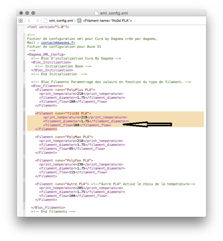

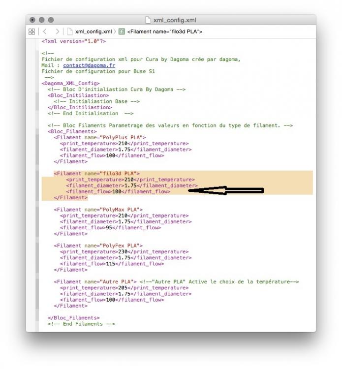

Salut @Chris V.,
essai en mettant ta distance de retract à 2, voir même 1 mm (dans le XML, vers la fin ). Et je pense que tu imprime trop chaud, essai à 195  degré.
Cela fait un mois que j'ai le même problème d'extrudeur au point que j'ai dû envoyé ma tête d'imprimante au SAV.
Hier je l'ai reçu et j'ai testé. Pendant une heure, pas de problème, puis cela a recommencé de plus belle. Pour tester, j'ai fait un jeton de 2cm de diamètre et 2mm d'épaisseur, donc quelque chose de vraiment simple et rapide.
Aujourd'hui, si j'ai le temps, je vais tester l'idée de thot-aime et modifier la variable <retraction_amount>4</retraction_amount> à 2.

Alors, j'ai vérifié le fichier XML (qui, chez moi, est en fait un fichier ini), le retract était à 3,5. Je l'ai passé à 2, j'ai fait manger la mise à jour à OctoPrint et ai imprimé un truc plein de retract (celui dont je parlais ci-haut) à 195° : au poil. :D Il y a eu UN claquement. Un seul. Je vais essayer d'imprimer d'autres choses pour voir si ça tient la route.
Je trouve dommage que Cura/Dagoma ne permette pas de paramétrer tout ça, vu qu'il semble que ça ait une énorme influence sur le comportement de l'imprimante.

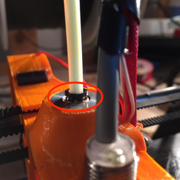

Alors concernant le PTFE c'est ça il faut que la petite bague noir soit relever et le PTFE soit enfoncer à fond. Pour moi ça à régler le problème pour l'octofiber mais pas pour le esun.
@Oxonium Oui après relecture de ton thread j'ai mieux compris de quoi tu parlais. Quand je l'ai lu j'étais réveillé de trois minutes. :D Pour ma part je laisse la filoche dépasser d'environ 4 cm du tube en PTFE et j'enfonce dans la buse jusqu'à ce qu'il y soit coincé. Buse chauffée évidemment pour ne pas coincer le filament dedans.

Pour "Autre" les valeurs à la fin de chaque ligne sont identiques, en OctoFiber elles diffèrent. C'est valable pour toutes les couches.  A quoi correspondent-elles, ces valeurs ? Quelqu'un peut-il me le dire ? N'y aurait-il pas là un lien, quelque chose à creuser ?
@Morpheus, merci pour la précision. Après l'explication, il est effectivement notable que "E0.xxxx" équivaut à l'extrudeur 0. D'après toi se pourrait-il qu'il y ait un lien avec les claquements ?
La version "OctoFiber" semble vouloir débiter un peu plus de filoche que la version "Autre", toutes les valeur E0 du fichier OctoFiber.g sont supérieures à celles du fichier Autre215.g... Si ça avait été l'inverse j'aurais clairement mis ça en cause, mais en l'état j'ignore si l'extrudeur peut claquer également si on ne lui demande pas suffisamment de filoche...
J'en aurai le coeur net ce soir, je vais lancer une impression qui a merdé hier en la paramétrant pour de l'OctoFiber. Mais une explication plus "théorique" serait la bienvenue. :)
il y a 2 minutes, Morpheus a dit :
regarde dans les paramètres des 2 versions, tu dois avoir un flow différents.
Et bien en fait il ne semble pas y avoir de valeur de flow dans les fichiers. Les recherches sur "flow" (sait-on jamais d'un commentaire) ou sur "M221" ne retourne rien... :/
