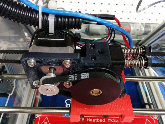

j'ai lu quelque part que les claquements étaient du à des pas de moteur incomplets et que le filament fait reculer le moteur au pas précédent. nous n'avons peut être pas assez de couple moteur pour pousser le filament suffisamment
il faudrait peut être un reducteur comme sur les extrudeur Greg's wade comme il est monté sur les PURSA, je crois
il faudrait voir si les possesseurs de ces machines avec réduction de vitesse ont des souci de claquements, Je n'en connait pas et je n'ai pas vu de remontés de ce pb sur des post
Avec une petite conception, ce devrait être adaptable sur une disco avec une réduction de 4 ou 5
Qu'en pensez vous ?

J'ai des petits pignons de 20 et 100 dents au module 0,75, je vais essayer de faire un reducteur pour l'extrudeur, mais il faudrat modifier le soft !
J'aurai besoin de votre aide
Pat

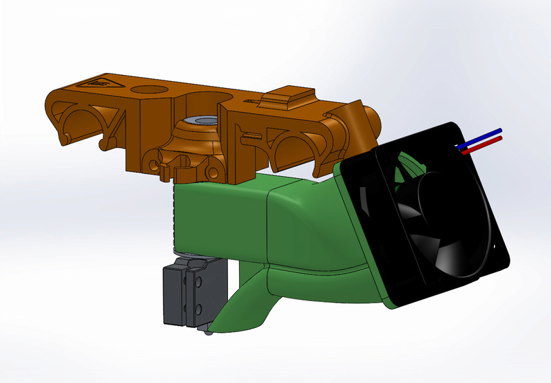

La température de l'environnement influe plus sur le filament que le dissipateur, faite un test avec vos filament au dessus des 25° il est plus "souple" il se ramollit un peu, qu'en dessous il est plus dur voir limite cassant, de plus il parcours une certaine distance dans le ptfe avant d'entrée dans la tête d'extrusion avec des retracts donc il s'échauffe encore, je pense que c'est paramètres ne vous aide pas avec vos disco. Mais c'est surtout la hotend qui est assez enfermé dans votre tête d'extrusion qui pose problème il ne "respire" pas vraiment à mon goût est doit se réchauffer plus vite que les nôtres !
Les 2 cumulés je pense que le fil est trop mou dans le dissipateur est avec la pression exercé il gonfle !
Peut-être des pistes à suivre !

la vitesse d'impression de la 1ère couche est de 17mm/min, si je ne me trompe, moi aussi, çà ne claque jamais dans les 2 premières couches à vitesse réduite, c'est après que çà se gâte
Je pense comme Morpheus, notre soucis majeur est le refroidissement de la tête !

Bonsoir,
j'ai commencer à modéliser une ventilation avec un ventilateur de 50x50 en m'inspirant d'un modèle vu sur le net
il me reste à finir la fixation de la tete, du capteur et doubler les douilles de guidage
Qu'en pensez vous ?
je me tâte pour y intégrer un direct drive
