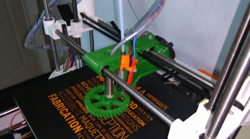

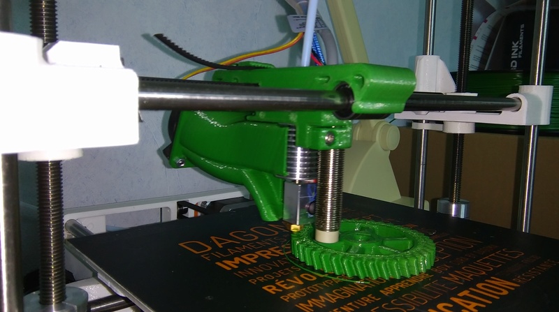

le montage de mon nouveau support de tête avec ventilo de 50 est fait :
j'ai imprimé une roue que j'ai modélisé avec SolidWorks pour voir çà que çà donne
je trouve que pour un essai c'est bien
Le filament est du BQ Temp 220° vitesse 50 et 30 pour les extérieurs avec une buse vulcano de 0,6 et couches de 0,3
aucun claquage
et au bout d'une heure d'impression, les ailettes de la tête sont légèrement tièdes (au touché) ave le ventilo de récup.
Essai à confirmer ...

Ce que tu fais est génial  !
Je suis loin d'espérer faire ça un jour.
Je vais mettre le doigt sur le radiateur pour voir s'il est chaud, juste en chauffant avec Pronterface. Je ne peux pas imprimer, il m'est donc difficile de faire autrement.
C'est peut-être là, le problème. Qui sait...
