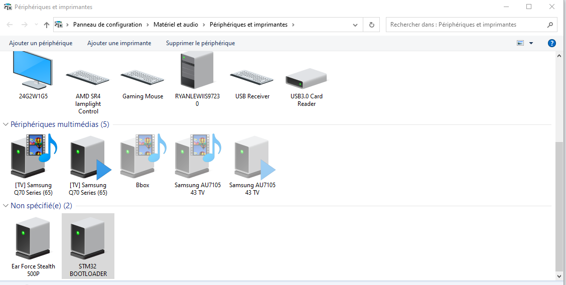

PastiiJay Posté(e) Mai 25, 2023 Posté(e) Mai 25, 2023 (modifié) Bonjour, j'ai trouvé un petit créneau aujourd'hui pour m'occuper de la manip, cependant je rencontre quelques difficultés concernant le mode DFU de ma SWX2.. Je me permets de solliciter votre aide car j'ai essayer les différentes méthodes du PDF et j'ai également visionné attentivement la vidéo de YouTube de 3DK Maker pour m'éviter une éventuelle faute d'inattention! Pour commencer je suis sous Windows 11, je le précise au cas où, j'ai donc attaqué la procédure pour passer ma SWX2 en mode DFU, j'ai débranché l'alim 220V, bien vérifié qu'il n'y avait pas d'USB/µSD dans les ports de l'imprimante et je l'ai branché en USB à mon PC, jusque là tout va bien, mon PC détecte bien l'imprimante et lui attribue le PORT COM7 Je lance donc Pronterface, je sélectionne le PORT COM7 et je vérifie le baudrate qui est bien en 115200! Puis je clique sur Connect! Citation Connecting... Printer is now online. Parfait jusque là donc! Je lance donc la commande M997..c'est là qu'il commence à y avoir des choses qui diffèrent de la vidéo de 3DK Maker ou d'autres vidéos d'autres communautés anglophones.. Citation >>> M997 SENDING:M997 Can't read from printer (disconnected?) (SerialException): ClearCommError failed (PermissionError(13, 'Le périphérique ne reconnaît pas la commande.', None, 22)) Can't write to printer (disconnected ?): Traceback (most recent call last): File "printrun\printcore.py", line 747, in _send File "serial\serialwin32.py", line 317, in write serial.serialutil.SerialException: WriteFile failed (PermissionError(13, 'Le périphérique ne reconnaît pas la commande.', None, 22)) Suite à cette commande j'entend la notification de "débranchement" d'un périphérique puis je me rend dans le gestionnaire de périphériques pour contrôler que le PORT COM7 ait bien disparu (c'est bon il est n'est plus là) puis je cherche dans la liste des dispositifs USB SM32 BOOTLOADER...mais rien.. A cette étape je ne sais pas si l'écran de l'imprimante est sensé afficher quelque chose pour indiquer qu'il passe en DFU ou pas? Pour ma part l'écran reste sur le menu d'origine.. rien ne se passe hormis que l'imprimante n'est plus détectée ni en PORT COM ni en dispositif USB SM32 BOOTLOADER...Si je débranche puis rebranche l'USB, elle réapparaît bien en PORT COM7! Je me dis donc que je devrait probablement passer par la méthode alternative et effectuer le PIN MOD entre le BOOT et le 3.3V Je débranche donc l'USB de l'imprimante, le cordon 220V étant bien évidement toujours déconnecté et les ports USB/µSD de l'imprimante toujours vides. Je fait le pont entre les deux PINS cités précédemment.. Je branche l'USB au PC, la seule chose qui se produit c'est un son de "connexion du périphérique" au PC et l'écran de la SWX2 qui reste sur son petit menu d'origine, rien d'autre... Le gestionnaire de périphériques est vide, que ce soit au niveau des PORTS COM ou même des dispositifs USB (hormis mes périphériques habituels bien sur) Je précise que j'ai refait la manipulation plusieurs fois et changeant également de ports USB avec du 2.0 et du 3.0 au cas où.. Pour aller au bout des choses j'avais également lancé STM32CubeProgrammer après chaque manipulations pour vérifier si je ne retrouvais pas tout de même l'imprimante dans la liste déroulante des USB Voilà si quelqu'un à un piste je suis tout ouïe, j'espère avoir suffisamment détaillé le processus Bonne lecture chers camarades EDIT: Quand je me rends dans Prepetier-Host et que je connecte l'imprimante en mode défaut elle me renvois ces infos..J'ai pensé que ça pourrait être utile! Surtout qu'il semblerait qu'elle soit équipée d'une version de Marlin d'usine, je ne sais pas si c'est le cas sur toutes les machines? Citation 17:17:51.288 : OpenGL version:4.6.0 NVIDIA 531.79 17:17:51.289 : OpenGL extensions:GL_AMD_multi_draw_indirect....(j'ai coupé ici ça prenait 50 lignes au moins) 17:17:51.289 : OpenGL renderer:NVIDIA GeForce GTX 1080 Ti/PCIe/SSE2 17:17:51.289 : Using fast VBOs for rendering is possible 17:17:58.277 : No start signal detected - forcing start 17:17:58.351 : FIRMWARE_NAME:Marlin 2.0.9.1 (Jul 22 2021 14:36:24) SOURCE_CODE_URL:github.com/MarlinFirmware/Marlin PROTOCOL_VERSION:1.0 MACHINE_TYPE:Artillery Sidewinder X2 EXTRUDER_COUNT:1 UUID:cede2a2f-41a2-4748-9b12-c55c62f367ff 17:17:58.351 : Cap:SERIAL_XON_XOFF:0 17:17:58.351 : Cap:BINARY_FILE_TRANSFER:0 17:17:58.351 : Cap:EEPROM:1 17:17:58.351 : Cap:VOLUMETRIC:1 17:17:58.351 : Cap:AUTOREPORT_POS:0 17:17:58.351 : Cap:AUTOREPORT_TEMP:1 17:17:58.351 : Cap:PROGRESS:0 17:17:58.351 : Cap:PRINT_JOB:1 17:17:58.351 : Cap:AUTOLEVEL:1 17:17:58.351 : Cap:RUNOUT:0 17:17:58.351 : Cap:Z_PROBE:1 17:17:58.351 : Cap:LEVELING_DATA:1 17:17:58.351 : Cap:BUILD_PERCENT:0 17:17:58.351 : Cap:SOFTWARE_POWER:0 17:17:58.351 : Cap:TOGGLE_LIGHTS:0 17:17:58.351 : Cap:CASE_LIGHT_BRIGHTNESS:0 17:17:58.351 : Cap:EMERGENCY_PARSER:1 17:17:58.351 : Cap:HOST_ACTION_COMMANDS:0 17:17:58.351 : Cap:PROMPT_SUPPORT:0 17:17:58.351 : Cap:SDCARD:0 17:17:58.351 : Cap:REPEAT:0 17:17:58.351 : Cap:SD_WRITE:0 17:17:58.351 : Cap:AUTOREPORT_SD_STATUS:0 17:17:58.351 : Cap:LONG_FILENAME:0 17:17:58.351 : Cap:THERMAL_PROTECTION:1 17:17:58.351 : Cap:MOTION_MODES:0 17:17:58.351 : Cap:ARCS:1 17:17:58.351 : Cap:BABYSTEPPING:1 17:17:58.351 : Cap:CHAMBER_TEMPERATURE:0 17:17:58.351 : Cap:COOLER_TEMPERATURE:0 17:17:58.351 : Cap:MEATPACK:0 17:17:58.352 : X:-2.00 Y:-5.00 Z:0.00 E:0.00 Count X:-160 Y:-401 Z:0 17:17:58.352 : echo:DEBUG:INFO,ERRORS 17:17:58.352 : echo:Unknown command: "M20" 17:17:58.352 : echo:Unknown command: "M80" 17:17:58.354 : echo:DEBUG:INFO,ERRORS Modifié (le) Mai 25, 2023 par PastiiJay
MrMagounet Posté(e) Mai 26, 2023 Auteur Posté(e) Mai 26, 2023 @PastiiJay il semblerait a première que le passage en DFU ce soit effectué dans les 2 cas correctement mais de ce que j'en pense pour une raison que je ne m'explique pas ton PC n'install pas les drivers usb permettant de reconnaitre l'imprimante en DFU sur le PC. As tu un autre PC a dispo pour faire la manipe ?
PastiiJay Posté(e) Mai 26, 2023 Posté(e) Mai 26, 2023 (modifié) il y a une heure, MrMagounet a dit : @PastiiJay il semblerait a première que le passage en DFU ce soit effectué dans les 2 cas correctement mais de ce que j'en pense pour une raison que je ne m'explique pas ton PC n'install pas les drivers usb permettant de reconnaitre l'imprimante en DFU sur le PC. As tu un autre PC a dispo pour faire la manipe ? C'était aussi l'impression que j'avais malgré mon peu d'expérience sur le sujet, je dois bien avoir un laptop en W10 qui traine, je regarde ça quand j'ai un petit moment. Merci beaucoup pour le coup de main encore une fois! PS: J'ai quand même flashé le TFT pour pouvoir avoir quelques features sur l'écran. C'est vraiment chouette comparé à celui d'origine qui était certes plus simple mais bien moins complet, puis ça lui donne un petit coup de jeune! J'ai juste eu besoin de mettre le baudrate à 115200 via l'écran car je suis toujours d'usine finalement sur la ruby (j'ai utilisé le Firmeware TFT de Gagipro 3.0.4 avec votre fichier config.ini) Modifié (le) Mai 26, 2023 par PastiiJay 1

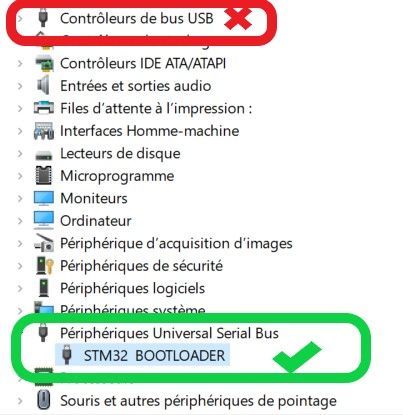

Creativ3d97 Posté(e) Juin 2, 2023 Posté(e) Juin 2, 2023 Bonjour J'ai un soucis pour flasher la x2. En effet j'ai eu mal à trouver le STM32 BOOTLOADER et en cherchant plus loin je le trouve dans mes driver non spécifié (cf capture) et je n'arrive pas à changer le type. Du coup le logiciel STM32 ne le reconnais pas en USB. Avez vous une solution svp?

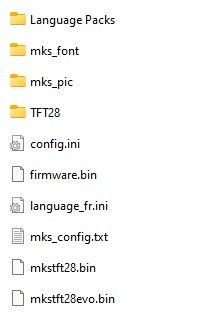

dr greenskin Posté(e) Juin 28, 2023 Posté(e) Juin 28, 2023 (modifié) Il y a 2 heures, Daoud333 a dit : Si tu as le TFT stock, c'est normal que ça ne fonctionne pas/plus. ah ok je me doutais que c'etait ça... merci! Bon faut que je partitionne une sd en 8GB alors encore moi... impossible de flash via la micro sd, j'ai bien reduit la taile de ma micro(32GB) à 7.44go et formaté en FAT32 allocation de fichiers 4096o et pas moyen de booter avec, j'ai fait un test avec un gcode la x2 ne le voit pas via micro sd alors qu'elle détecte bien du gcode en passant en usb... z'auriez pas une idée svp? Modifié (le) Juin 28, 2023 par dr greenskin
dr greenskin Posté(e) Juin 29, 2023 Posté(e) Juin 29, 2023 (modifié) de pire en pire: j'ai remis le firmware stock officiel sur artillery.com (et testé le stock compilé par @MrMagounet ) et impossible de lancer une impression, l'écran freeze après avoir selectionné un fichier en usb... help please! résolue-> faire une raz avec le petit bouton à coté de l'écran quand c'est freezé par contre même avec le firmware stock j'ai un méga bruit de driver que je n'avait pas avant.... je pige pas pourquoi, j'ouvre un autre topic Modifié (le) Juin 29, 2023 par dr greenskin
MrMagounet Posté(e) Juin 29, 2023 Auteur Posté(e) Juin 29, 2023 (modifié) Il y a 14 heures, dr greenskin a dit : ah ok je me doutais que c'etait ça... merci! Bon faut que je partitionne une sd en 8GB alors encore moi... impossible de flash via la micro sd, j'ai bien reduit la taile de ma micro(32GB) à 7.44go et formaté en FAT32 allocation de fichiers 4096o et pas moyen de booter avec, j'ai fait un test avec un gcode la x2 ne le voit pas via micro sd alors qu'elle détecte bien du gcode en passant en usb... z'auriez pas une idée svp? Pour le flash du TFT il faut en effet un partition 8Go c'est préférable, mais après faut aussi prendre le bon firmware en fonction du MCU et bootload de ton TFT. Il y a 2 heures, dr greenskin a dit : de pire en pire: j'ai remis le firmware stock officiel sur artillery.com (et testé le stock compilé par @MrMagounet ) et impossible de lancer une impression, l'écran freeze après avoir selectionné un fichier en usb... help please! résolue-> faire une raz avec le petit bouton à coté de l'écran quand c'est freezé par contre même avec le firmware stock j'ai un méga bruit de driver que je n'avait pas avant.... je pige pas pourquoi, j'ouvre un autre topic les cloones de driver AT2100 utiliser sur les Artillery il arrive plus souvent qu'il tombe en panne que les driver TMC Modifié (le) Juin 29, 2023 par MrMagounet
dr greenskin Posté(e) Juin 29, 2023 Posté(e) Juin 29, 2023 (modifié) il y a 6 minutes, MrMagounet a dit : Pour le flash du TFT il faut en effet un partition 8Go c'est préférable, mais après faut aussi prendre le bon firmware en fonction du MCU et bootload de ton TFT. Oui normalement c’est le bon firmware pour mon tft j’ai vérifié sur la carte, je pense mon lecteur de carte sd est mort (aucune reco de gcode alors que ça marche en usb, je vais aller acheter une sd 8gb pour être sûr). il y a 6 minutes, MrMagounet a dit : es cloones de driver AT2100 utiliser sur les Artillery il arrive plus souvent qu'il tombe en panne que les driver TMC Je ne pense pas à une panne mais plutôt à un soucis de voltage (genre trop fort), les déplacement xyz fonctionne et bien mais le bruit est nettement plus important qu’avant les bidouilles en x et y jai aucune idee de comment ça se parametre, autant faire une mesure je pense pouvoir gérer mais affiner les réglages du voltage stepper … Modifié (le) Juin 29, 2023 par dr greenskin
