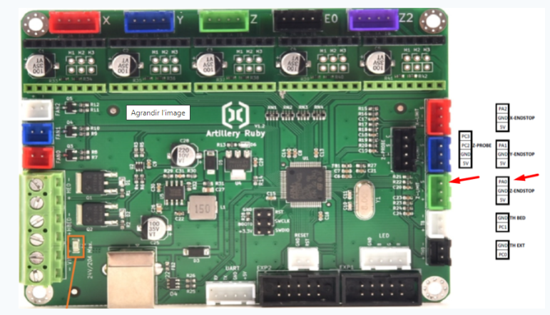

Grayshif Posté(e) Aout 15, 2023 Posté(e) Aout 15, 2023 Bonjour, Après une lecture assidu des procédures de maj de l'imprimante je retrouve une certaine similitude avec les manipulations a effectuer pour flasher la rom des téléphones Android. Mr Margounet votre travail est impressionnant votre firmware semble apporter de si nombreuses modifications. Une seule chose me bloque encore le détecteur de fin de filament ne semble plus opérationnel. Dans un message précédent vous indiquez qu'il est possible de le déporte comment doit ton procéder. Cordialement Grayshif
MrMagounet Posté(e) Aout 15, 2023 Auteur Posté(e) Aout 15, 2023 il y a une heure, Grayshif a dit : Bonjour, Après une lecture assidu des procédures de maj de l'imprimante je retrouve une certaine similitude avec les manipulations a effectuer pour flasher la rom des téléphones Android. Mr Margounet votre travail est impressionnant votre firmware semble apporter de si nombreuses modifications. Une seule chose me bloque encore le détecteur de fin de filament ne semble plus opérationnel. Dans un message précédent vous indiquez qu'il est possible de le déporte comment doit ton procéder. Cordialement Grayshif il faut le brancher sur la carte mère sur la prise de Z endstop, et flasher une version alternative de mon firmware marlin indiquant que le capteur de fin de filament est a cette endroit. Je peux te fournir le firmware en question.
Grayshif Posté(e) Aout 15, 2023 Posté(e) Aout 15, 2023 Oui je veux bien va falloir que je trouve la prise de z endstop dans la foulé. Encore Merci
MrMagounet Posté(e) Aout 16, 2023 Auteur Posté(e) Aout 16, 2023 Il y a 11 heures, Grayshif a dit : Oui je veux bien va falloir que je trouve la prise de z endstop dans la foulé. Encore Merci alors le Z endstop tu l'a ici y la pin de communication que j'ai indique les 2 autres sont le 5v et la masse GND Ici je te met le firmware déjà compilé de Marlin 2.1.2 avec support de capteur de fin de filament sur le Z endstop et support de la température de buse jusque 275°c si tu compte utilisé plus tard un heatbreak full metal ou un tête full metal firmware.bin Ensuite dans ton start Gcode de ton trancheur ajoute le Gcode M75

Grayshif Posté(e) Aout 20, 2023 Posté(e) Aout 20, 2023 Bonjour, La maj c'est bien passé par contre je n'ai pas pu raccorder le capteur de fin de filament au z-offset le câble était beaucoup trop court je viens de commandé une rallonge par contre ce que j'ai débranché sur la ruby servait à quoi. Encore Merci pour ton aide et ton temps Mr Margounet
Daoud333 Posté(e) Aout 20, 2023 Posté(e) Aout 20, 2023 il y a 2 minutes, Grayshif a dit : Bonjour, La maj c'est bien passé par contre je n'ai pas pu raccorder le capteur de fin de filament au z-offset le câble était beaucoup trop court je viens de commandé une rallonge par contre ce que j'ai débranché sur la ruby servait à quoi. Encore Merci pour ton aide et ton temps Mr Margounet Tu n'as pas le cable de z-offset qui pendouille ?
Grayshif Posté(e) Aout 20, 2023 Posté(e) Aout 20, 2023 Maintenant oui je l'ai débranché de la carte mère je l'ai bloqué avec un bout de scotch desole je me suis trompe j'ai debranche le z-endstop pas z-offset
Grayshif Posté(e) Aout 20, 2023 Posté(e) Aout 20, 2023 Hôte moi d un doute je voulais rajouter une rallonge du capteur de fin de filamentsque j' ai débranché de l' écran tft qui est en 3 pin et la brancher sur la ruby la prise verte est ce que c est bien ce que je dois faire. Pour le moment je n' ai rien branché j attend ton feu vert
Daoud333 Posté(e) Aout 20, 2023 Posté(e) Aout 20, 2023 Il y a 7 heures, Grayshif a dit : Hôte moi d un doute je voulais rajouter une rallonge du capteur de fin de filamentsque j' ai débranché de l' écran tft qui est en 3 pin et la brancher sur la ruby la prise verte est ce que c est bien ce que je dois faire. Pour le moment je n' ai rien branché j attend ton feu vert Il y a normalement un cable qui part de la carte mère et qui n'est connecté à rien puisqu'il sert au z endstop sur la x1 et est remplacé par le touch sur la x2. C'est sur ce cable que tu connectes le capteur de fin de filament du tft
