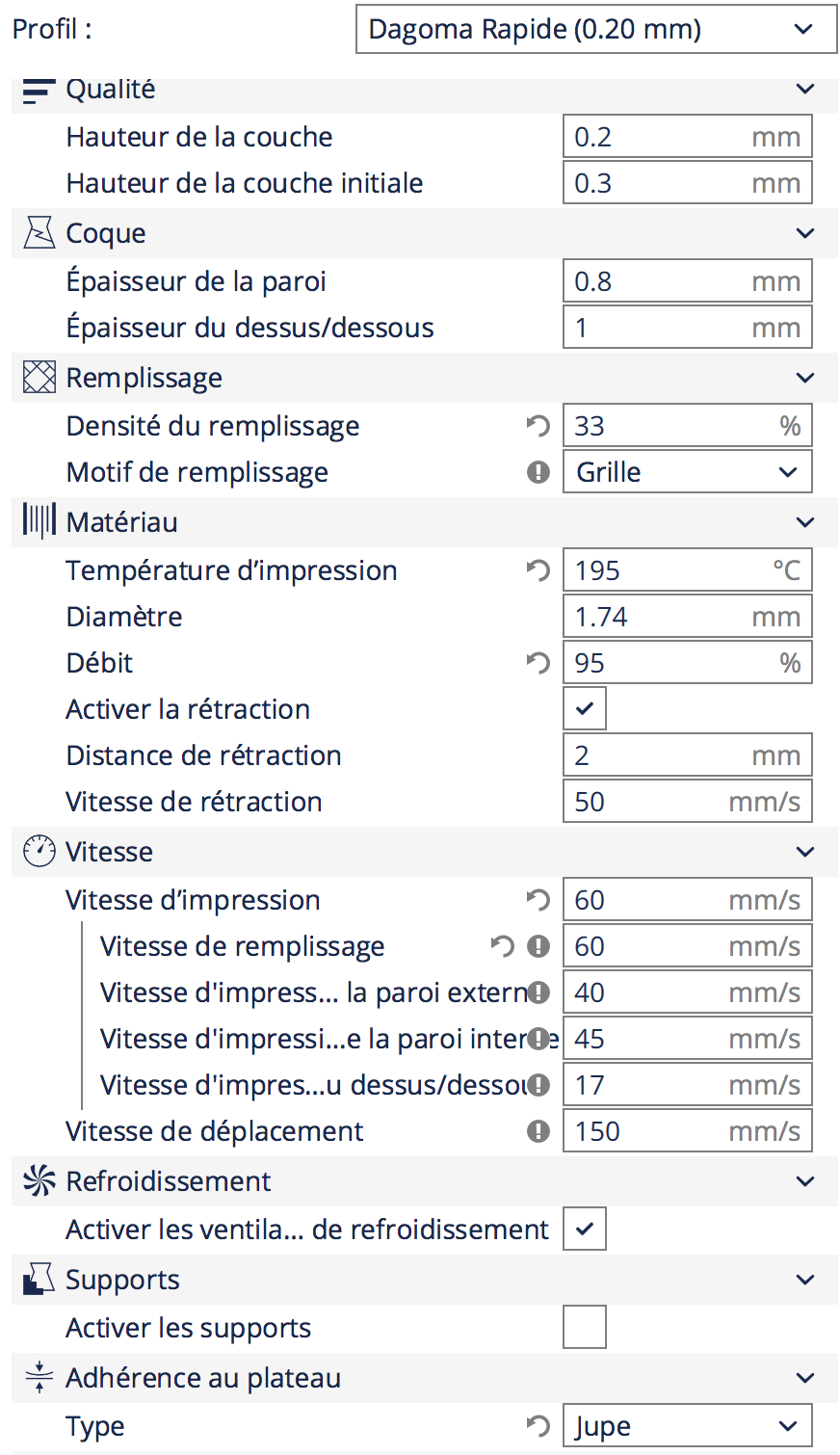

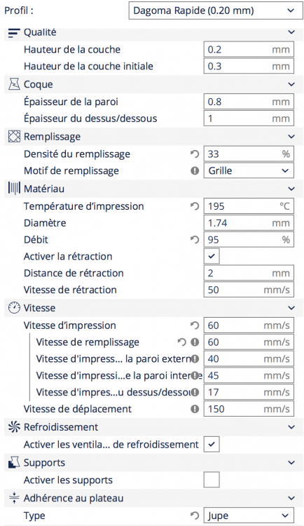

Oxonium Posté(e) Aout 8, 2016 Posté(e) Aout 8, 2016 (modifié) @sharkou91 Voici mes réglages pour le moment, à 80 mm/s en remplissage ça claque encore un petit peux avant j'était à 100 ou 120 et ça claquer tout le temps. Je teste 60 mm/s demain. Modifié (le) Aout 8, 2016 par Oxonium

Oxonium Posté(e) Aout 10, 2016 Posté(e) Aout 10, 2016 Le 09/08/2016 at 06:06, sharkou91 a dit : oxonium tu utilise quel logiciel ? Je suis sous cura 2.1.x
