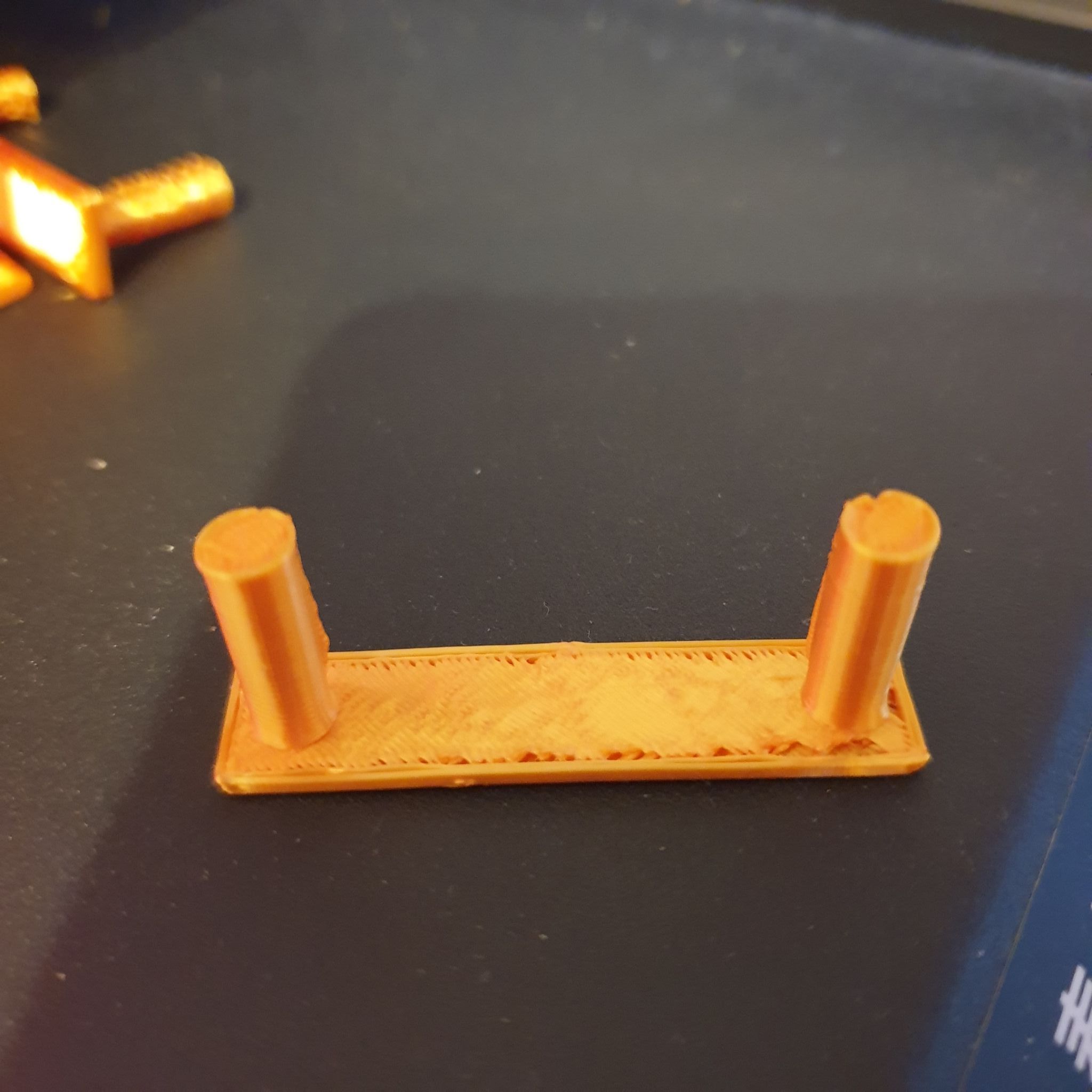

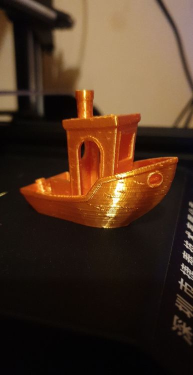

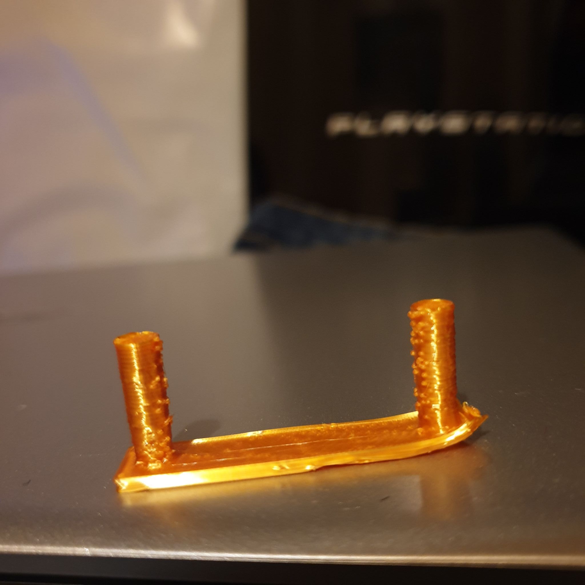

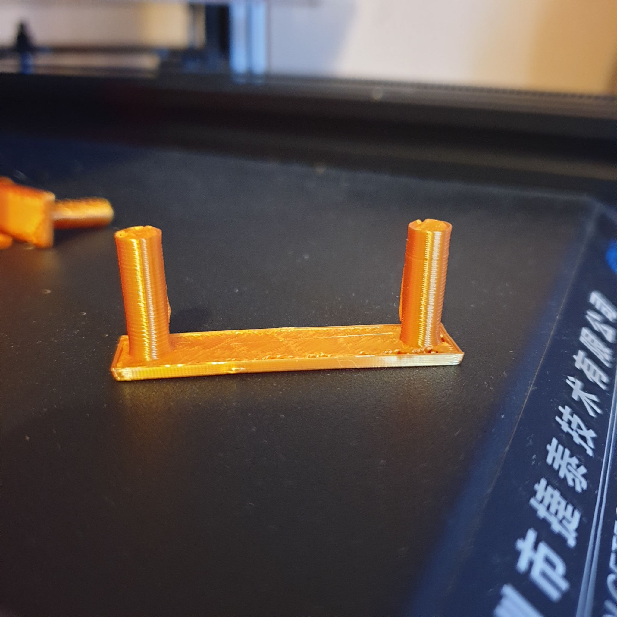

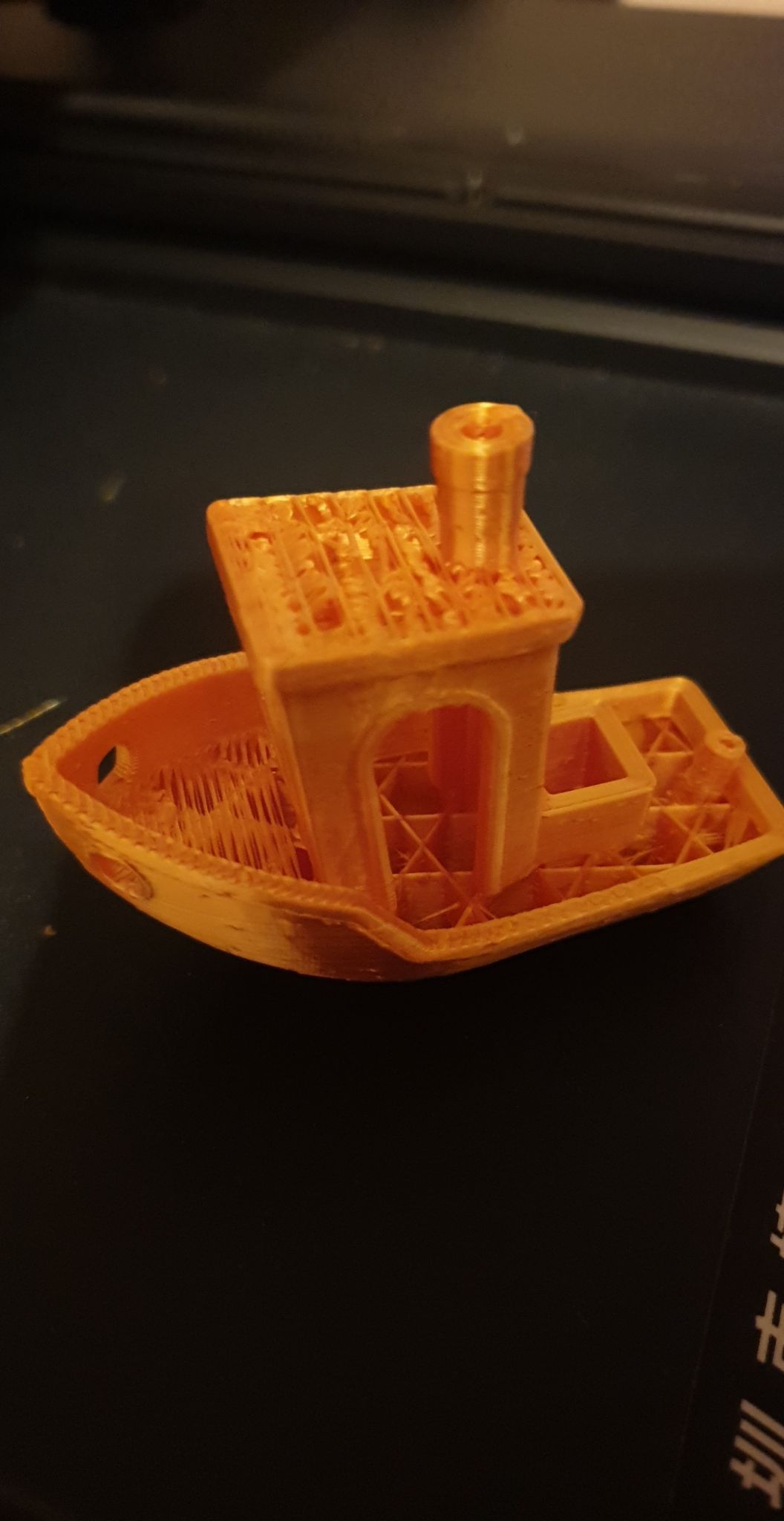

Bonsoir a tous , je sais pas si je suis au bon endroit pour ce sujet mais voilàun bon moment que je galère du coup je vous embêteici 😅
J'ai une GEEETECH A20M  depuis debut d année et ma première bobine à été du petg suite a une erreur de commande. J'ai bien galéré a imprimer avec mais ca allais plus ou moins.
Ma bobine finie j ai acheté une bonine de fil pla sunlu couleur dorée et la impossible de faire quelque chose de propre.

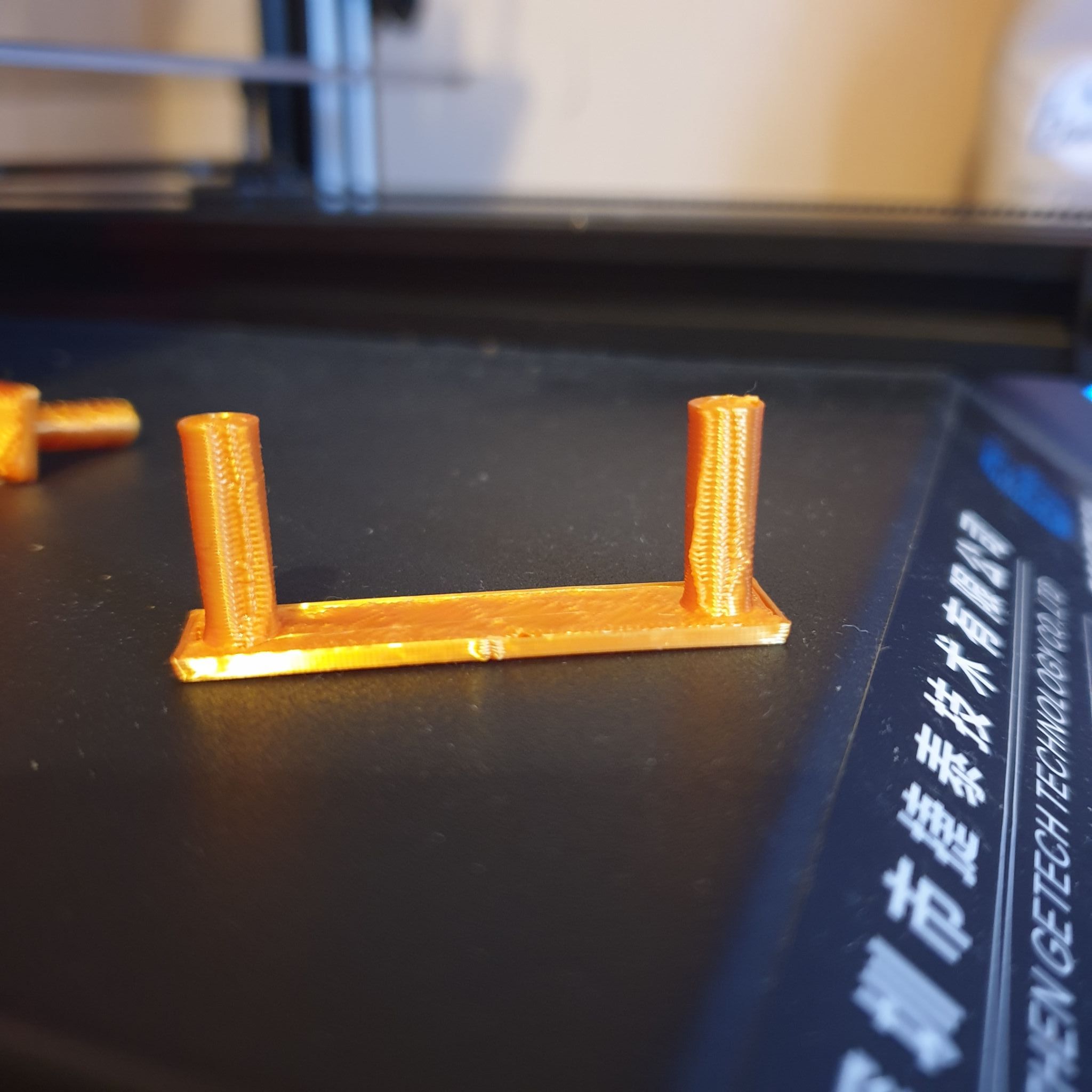

Ca c est ce que j obtenait Snapchat-657412350.thumb.jpg.d0850ec5184908f138ac2d62b13e864a.jpg

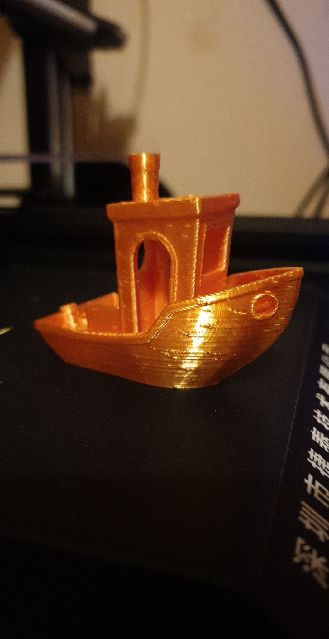

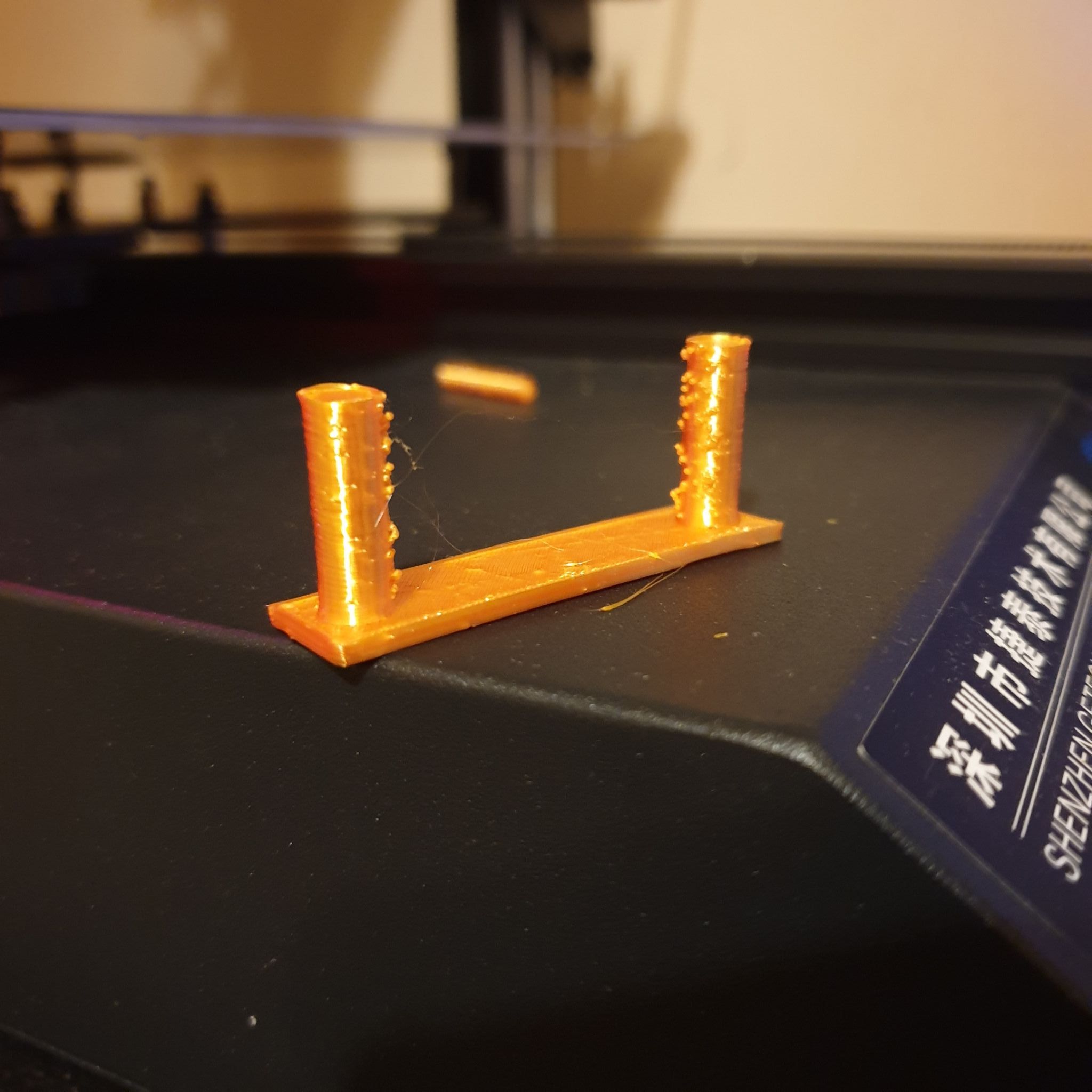

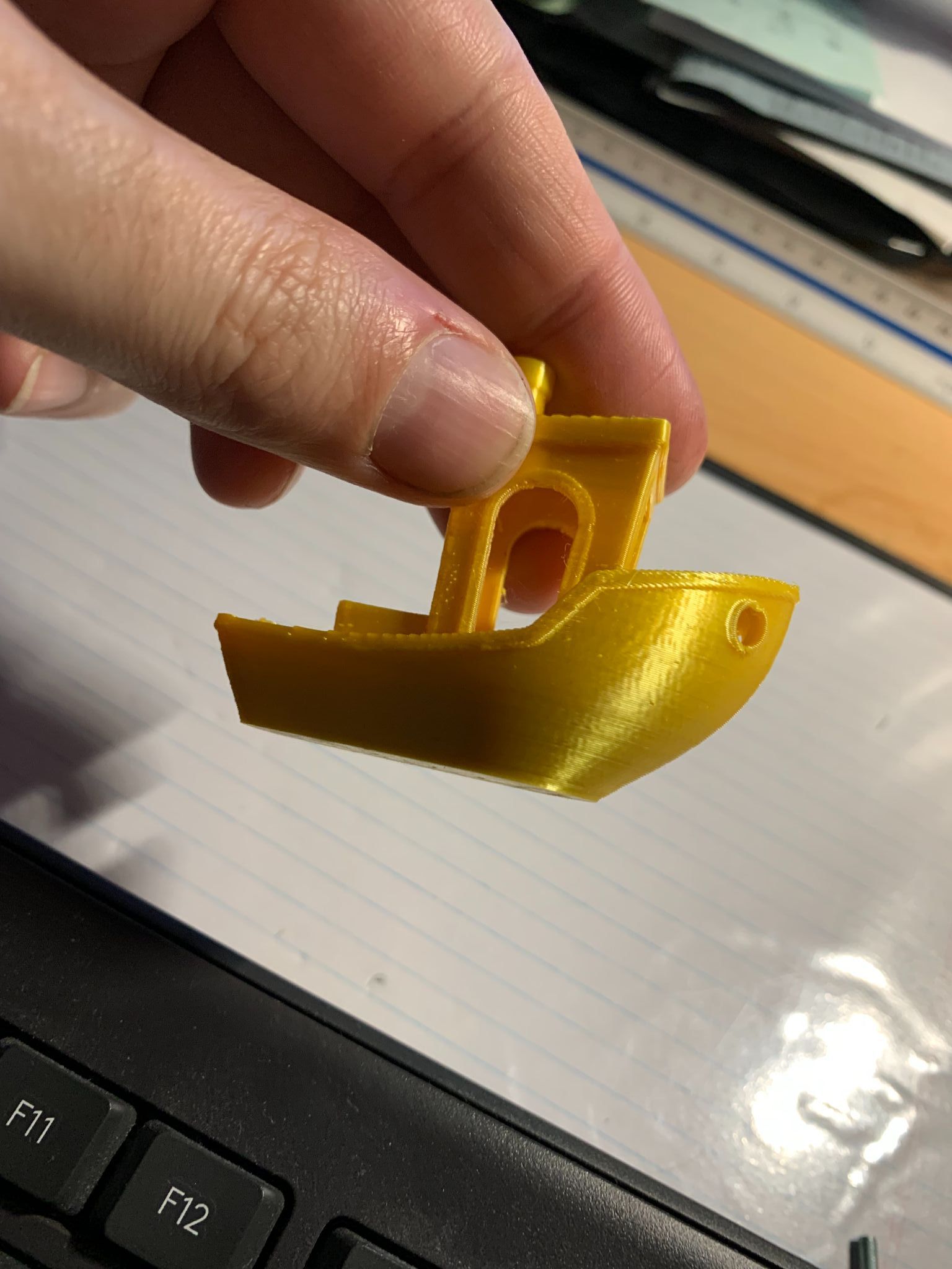

Snapchat-1792716156.thumb.jpg.66c0865bc551910f4a2b2030553b2f3a.jpgAujourd'hui j ai décidé de tout demonter, remonter et re regler au final j obtiens ce que je veut sur une impression en mode vase Snapchat-523183765.thumb.jpg.3236573b620dddfaf502f25ba069b00a.jpg

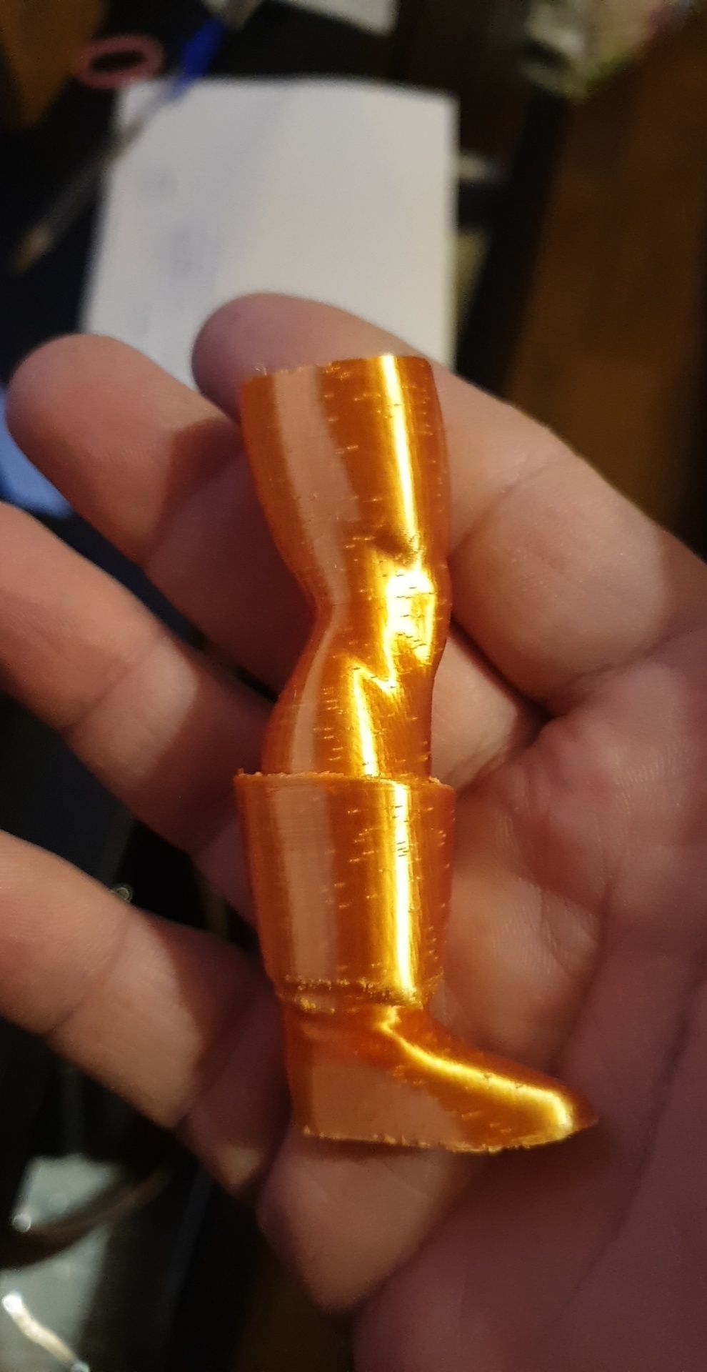

mais le benchy est pourri

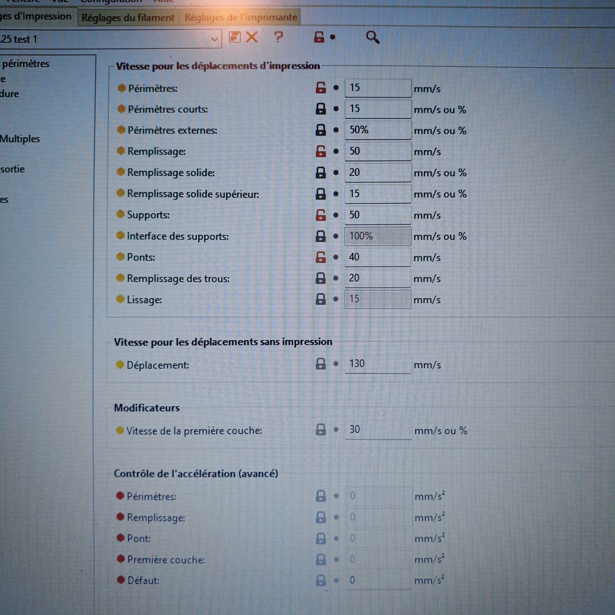

Pour le slicer j'utilise prusaslicer a 30mm/sec et je sais pas quelles infos utiles je pourrais vous donner en plus .

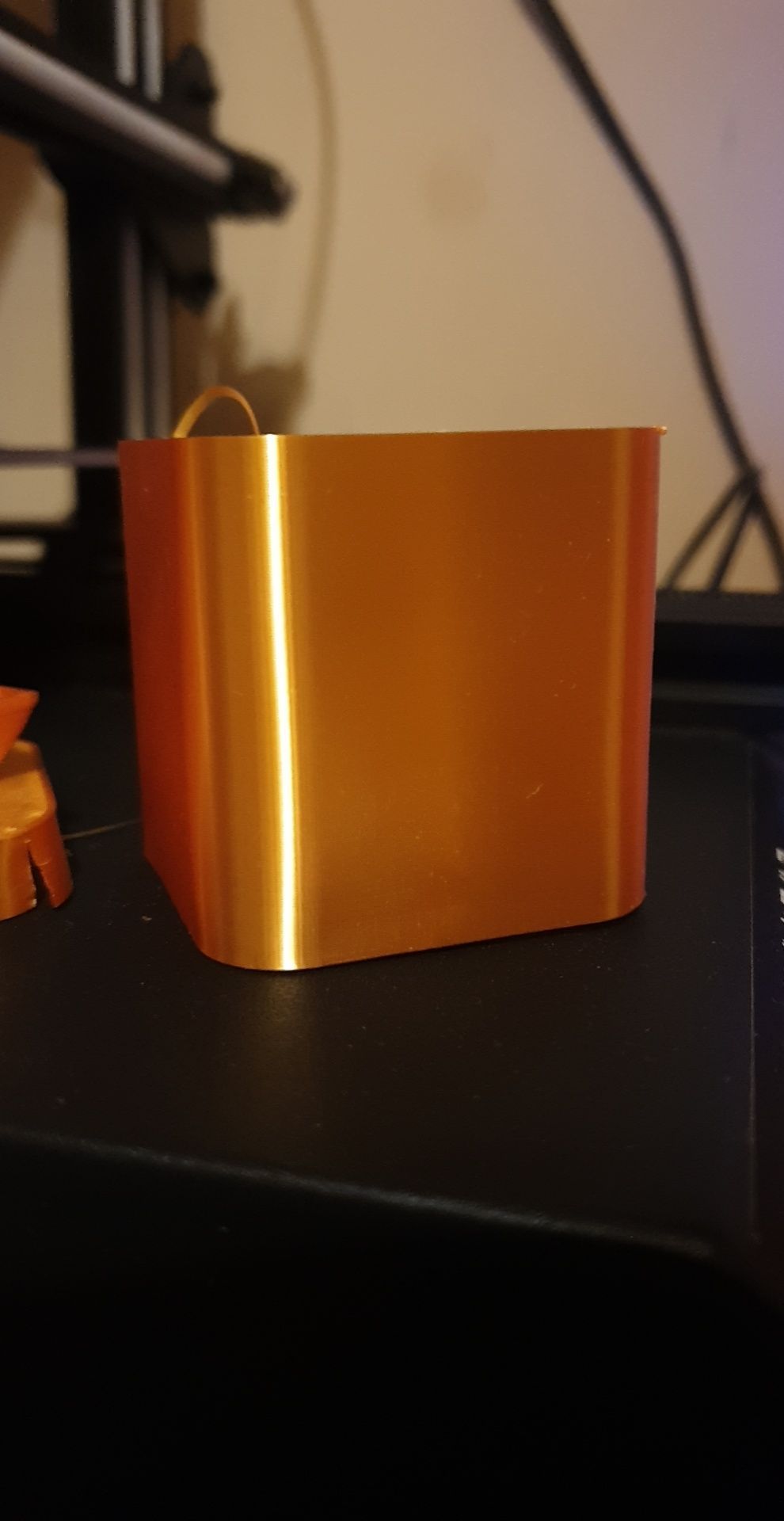

Je sais pas commen ni pourquoi c es bulles apparaissent sur les impressions et pas en mode vase et aussi pourquoi il y a des parties carrément pas imprimée sur le benchy ...
Merci pour votre aide
Bonsoir,
Les blobs que tu vois, viennent principalement de la couture (ou jointure). Tu peux la diminuer entre autre en jouant avec le cabotage/essuyage, et en la plaçant manuellement à un endroit où elle se verra moins, car là elle est en aléatoire et l'emplacement varie sur chaque couche.
En mode vase, il n'y a pas de jointure, le fil est continu d'une couche à l'autre tout simplement.

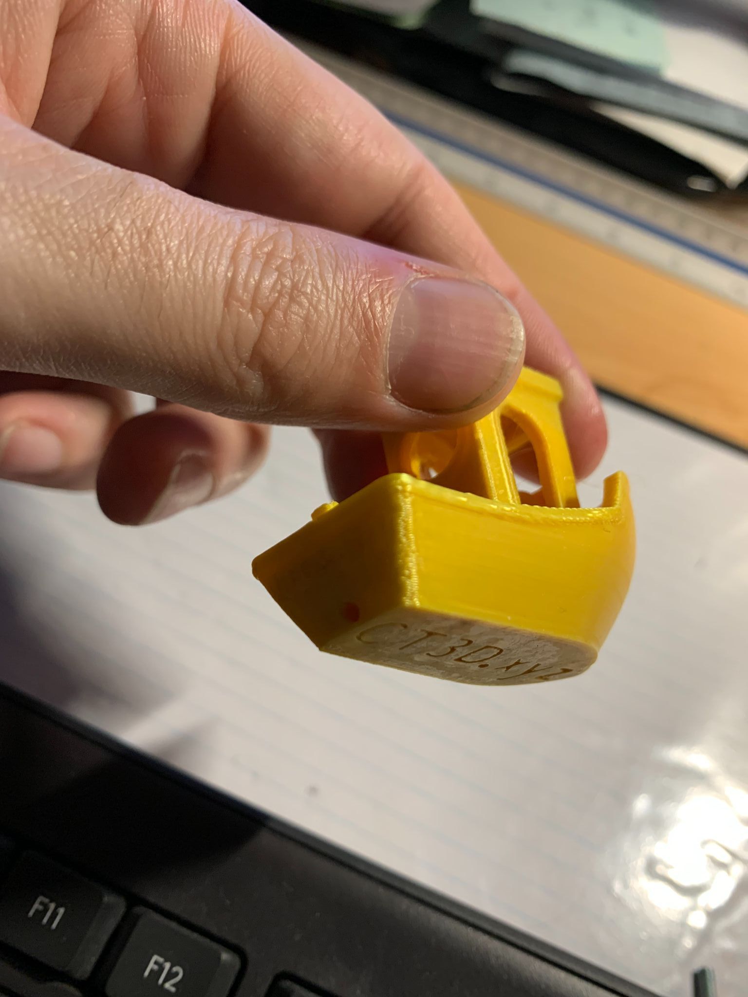

Sur mon Benchy ci-dessous, la couture est diminué par le cabotage et les distances d'essuyage, mais elle est aussi placé manuellement à l'arrière gauche du bateau.
Par ailleurs, pour couper l'herbe sous le pieds de @fran6p, tu peux lire ici :Couture.pdf en détails ce que c'est et comment y remédier. Enfin, n'utilisant pas Prusaslicer, je ne sais pas où sont ces paramètre sur ce trancheur, mais en cherchant un peu sur la toile, tu trouveras sans soucis comment y remédier avec ton trancheur.

Salut a toi @Homer13 !
Pour un novice le PLA Brillant n'est pas chose aisée. Le moindre défaut est révélé du fait de sa brillance.
Premières chose a faire dans l'ordre avec chaque nouvelle référence de filament :
- Une tour de température afin de trouver la température idéale d'impression pour les tests
- Un cube de calibration afin de régler le débit de filament
- Un test de cheveux d'ange  afin de régler la rétraction
- Une deuxième tour de température pour vérifier si les réglages sont correct.
- Un benchy ou autre torture test
 Vu que le mode vase fonctionne bien c'est un soucis de réglage slicer.
Choisi dans ton slicer (sous Cura) : masquage de jointure en Z intelligent-->angle le plus aigu. il doit y avoir la même chose avec le tient.
Déjà avec ca, je pense que tu aura déjà du mieux.

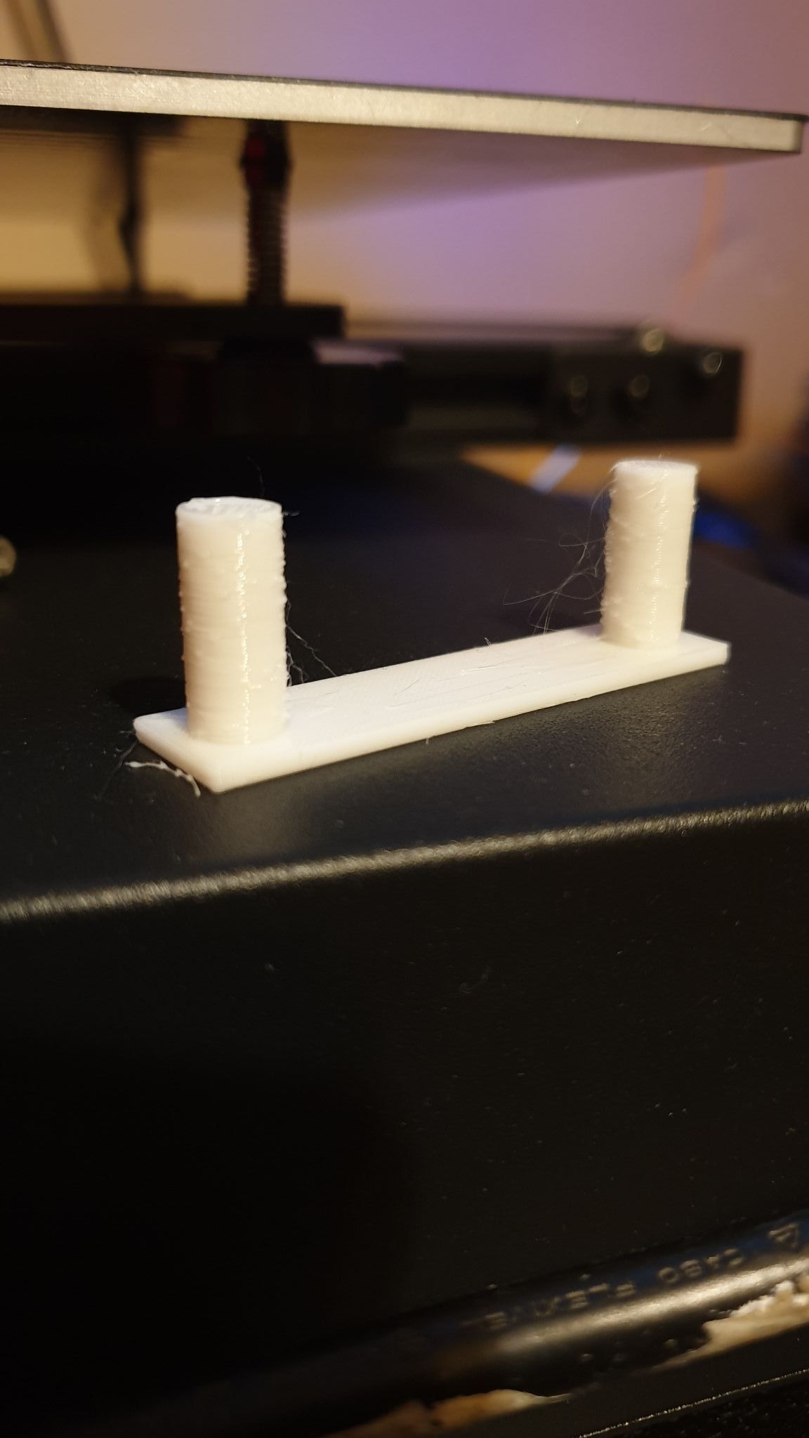

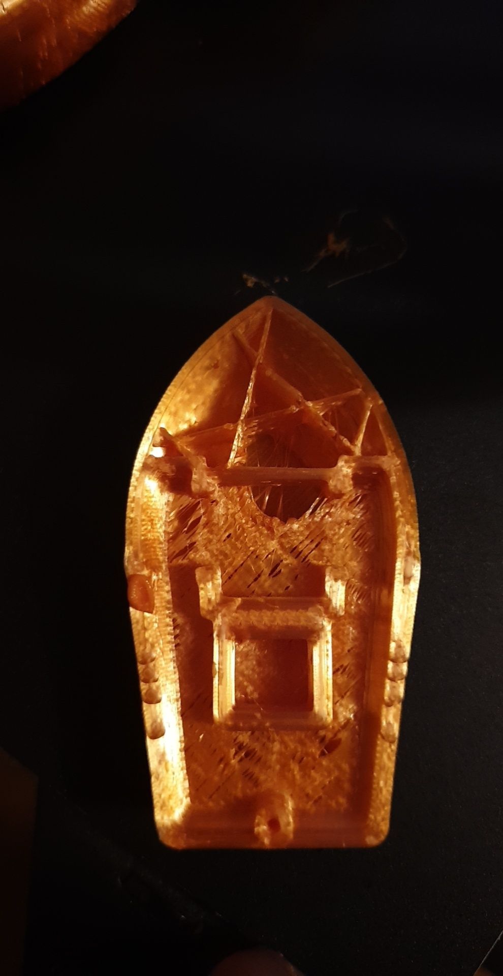

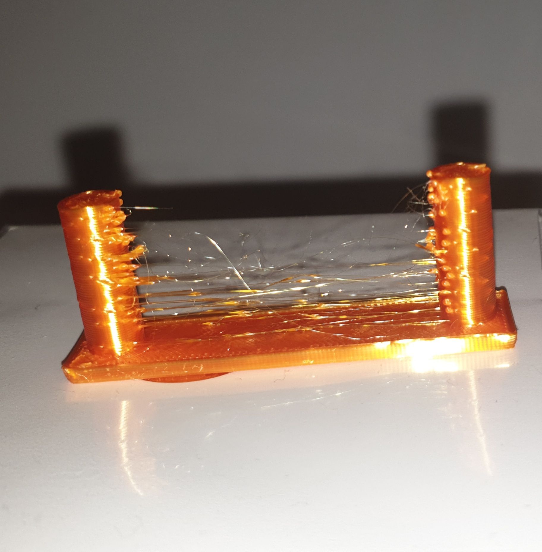

Salut a tous , je vous fais donc un petit retour sur mes essais.
Temperature 205° c est pas mal mais beaucoup beaucoup trop de cheveux d ange.

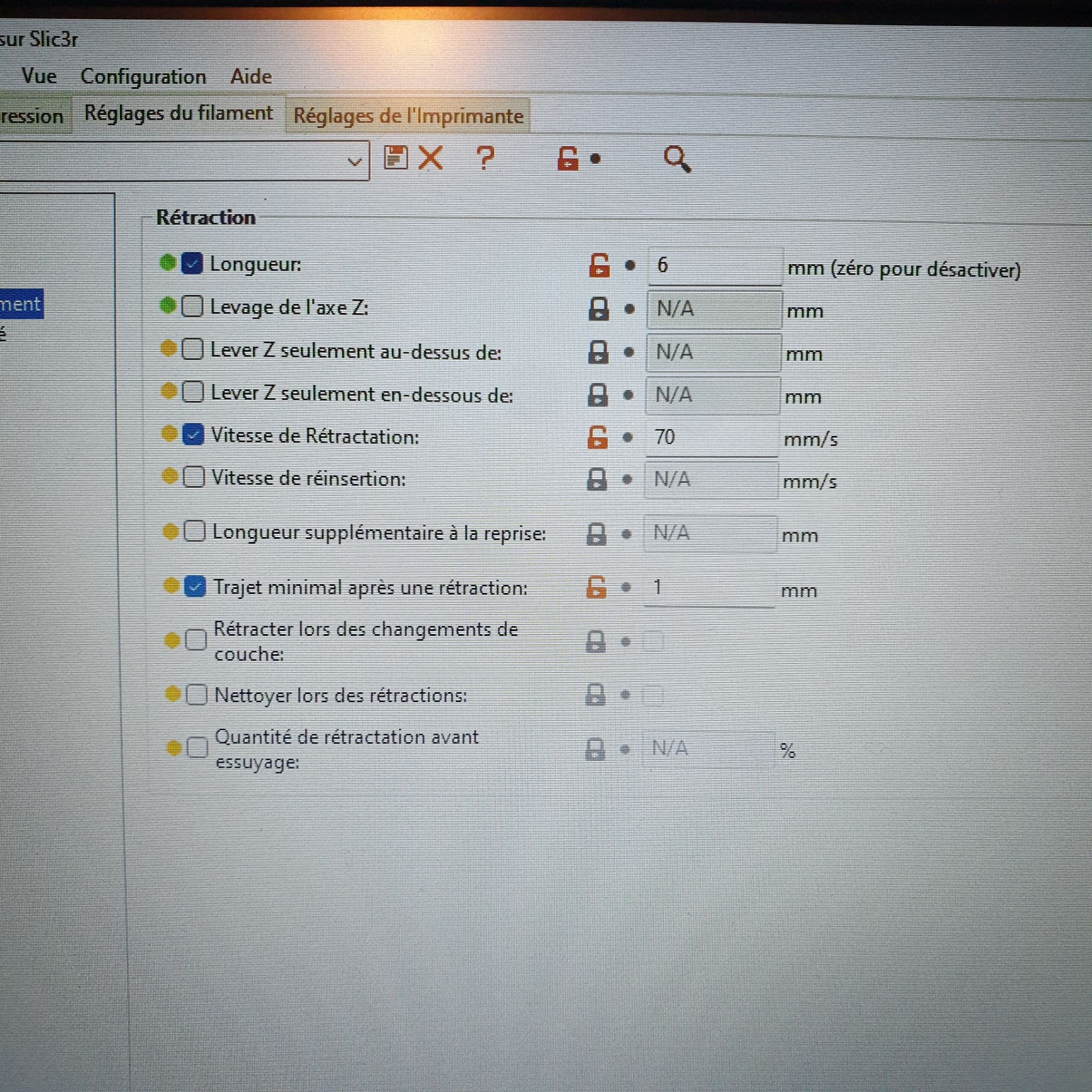

test cheveux d ange, retraction a 6mm et vitesse a 50mm/sec ca donne c20211125_215436.thumb.jpg.627f7e23e6e69f9633de98b3fd5b3cb5.jpg
C est ke mieux que j ai obtenu .......
pour obtenir des cheveux d'ange j'avais volontairement monter la température et baisser la vitesse, sans changer la rétraction
pour avoir le meilleur résultat c'est  195°C, vitesse à 70mm/S au lieu de 50 et rétraction à 3,5mm au lieu des 6,5 de base sur cura
pour moi, ce n'est pas la rétraction le plus important, mais le couple vitesse et température
attention, je suis en direct drive, en mode bowden, les paramètres de rétraction sont plus important , en ayant pris soin de bien bloquer le tube avec les pneufit, le moindre mouvement du tube, et tu pourra changer tout  ce que tu veux en informatique, ça ne servira à rien

Bonsoir Patrick76, merci pour tes conseils , deja je vais me renseigner sur ce que c est que " les pneufit"🤔 ensuite, ce matin je me suis dis : si je réduisait un peut le debit de pla????
1er essai  : la premiere xouche nikel plus de leger depot sur le bout de la buse et ensuite quand le ventilateur s est enclenché ca a été le drame .
2eme essai en coupant le ventilo , c est mieux mais pas top je vais en refaire un parce que mon fils a joué avec😡
A 195° les couches ne se collent pas bien entre elle je trouve car la solidité est moi dre qu'à 200 voire 205°
Je vais quand meme essayer tes conseils de vitesse et retraction pour voir un peut.

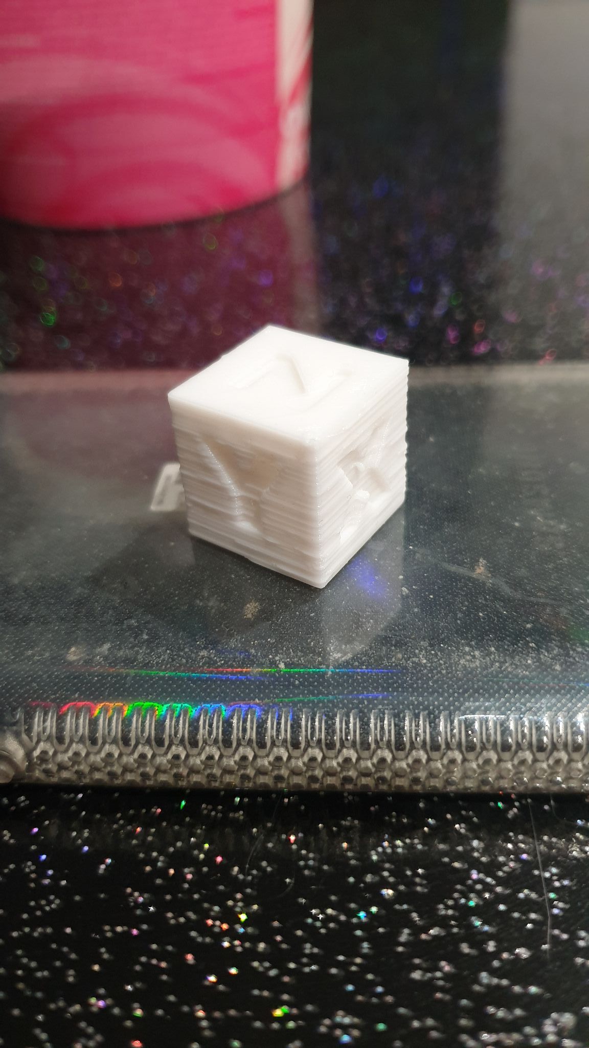

Bonjour, petit essai ce matin avec les vitesses d origine de prusa , position de la jointure arrière et vitesse sans impression a 150 mm/s et température a 205°
Je suis plutot satisfait vus ce que j arrivais a faire jusque là....
16380061118181753688869756886081.thumb.jpg.6181716ca1f3aae6f7b0aa6b1eb3dcfe.jpg16380061485122866822431343254192.thumb.jpg.4b836f60c96ec1419fd2a330f30c1a25.jpg16380061753019099503558930433051.thumb.jpg.0024ab1d63f389112d924fee54ac73d0.jpg
Peut etre reduire la vitesse pour le probleme de pont que j avais pas avant et pour Patrick7616380062701012973171219648781607.thumb.jpg.3132e6661dbba83b8074567291f1fff2.jpg

il n'y a plus de fils, mais il manque de la matière... tu as réglé les steps de tes extrudeurs ? sur la A30T c'est n'importe quoi d'origine, comme ce sont les mêmes extrudeurs, ça mérite un réglage. 🙂
tu as du warping ou tu as tordu la pièce et la retirant ?
Car si c'est du warping, règles déjà ce problème car il peut en entrainer d'autres 😉.
ton extrusion a peut-être du mal a suivre l'impression donc un réglage de l'extrusion et/ou une baisse de vitesse.
Edit: et vérifies tes courroies, tes coins partent en biais

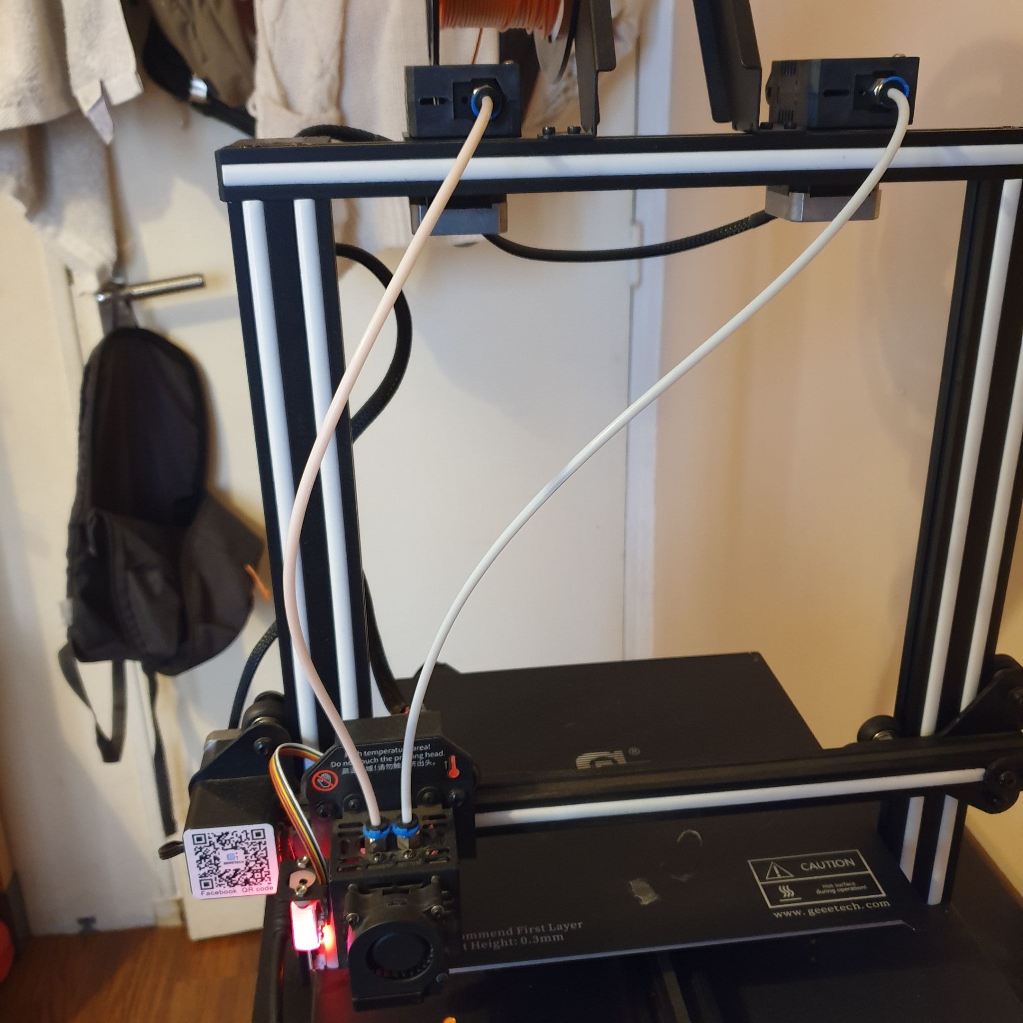

au vu de la photo générale, j'ai une remarque
le filament fait un coude brusque en sortant de la bobine pour aller vers l'extrudeur, ce qui le freine , et plus la bobine se vide, plus le coude empire
c'est pour moi, une erreur de conception de la machine (ou de montage)
perso, j'aurais mis les extrudeurs verticaux et les bobine dans l'autre sens

si tu mets les extrudeurs verticaux, tu ne peux plus monter les ptfe coincent.
il y a 5 minutes, Patrick76 a dit :
non, la bobine est 'loin' mais on ne le vois pas de face 🙂
et ils ont pensé à tout chez geeetech le détecteur de fin de filament à une entrée "entonnoirisée" 😄

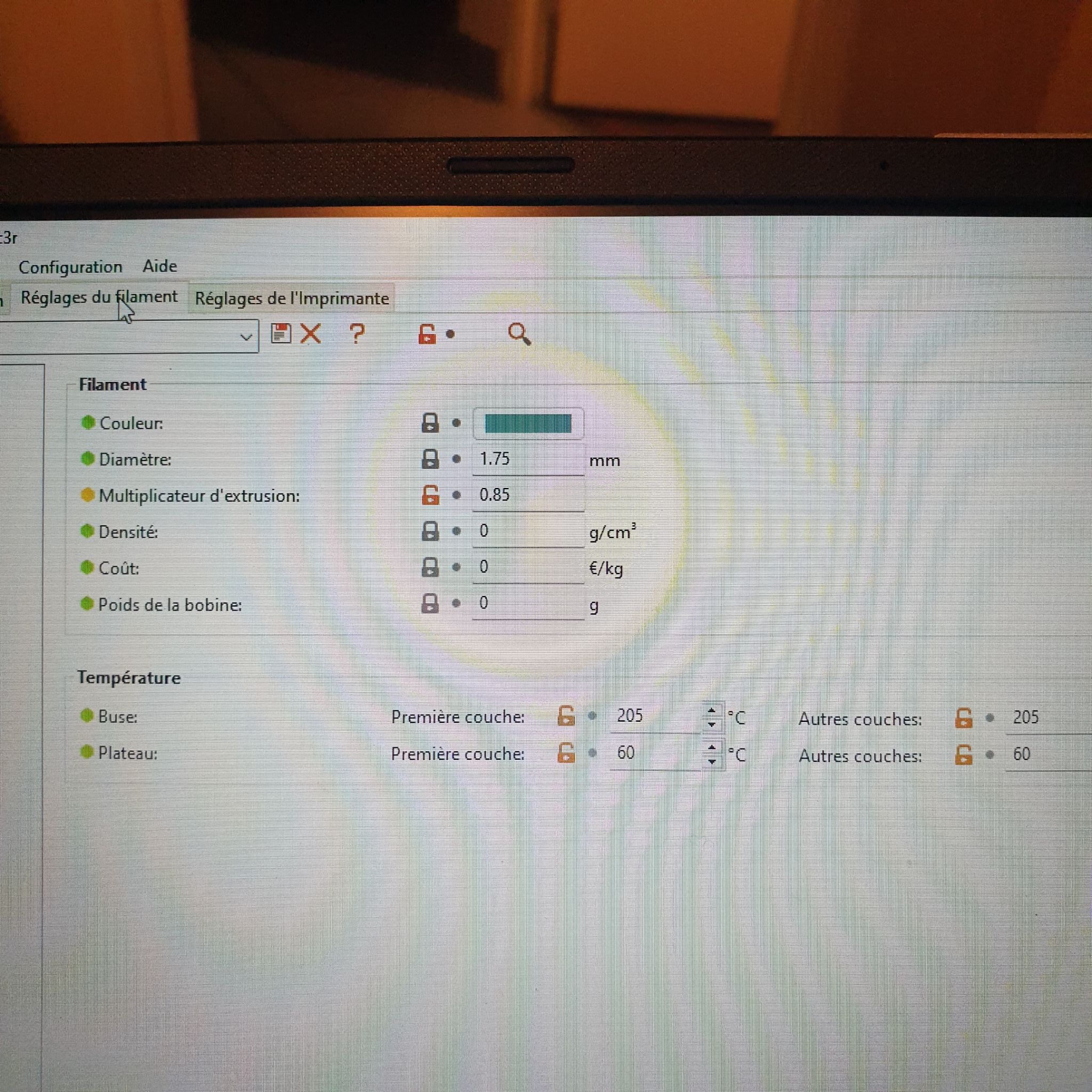

Oui ils sont réglé j ai juste reduit le coefficient d extrucsion a 0.85 au lieu de 1 normalement pour essayer il faut que je fasse l essai a 1..
Pour le montage je l ai fait comme indiqué sur le site et effectivement j avais pensé les mettre vers le bas mais selon la hauteur d impression ca va carrement plier le ptfe
Juste pour lever le doute, tu le sors d'où ce coefficient de 0.85 ?
Je pense que tu parles de flow (ou débit), sauf que les copains te parlent de calibration des extrueurs, c'est à dire les Estep en mm/s.
Par exemple, la procédure à suivre, ci-dessous, mais tu trouveras également des vidéos sur Youtube, ou encore des tutos sur ce forum mais la flemme de chercher le lien, donc le premier que donne google :
https://all3dp.com/fr/2/calibrer-extrudeur-imprimante-3d/
Salut le coefficient de 0.85 c est dans prusaslicer de ce que j ai colpris ca joue sur le debit de filament .
Le Estep de l extrudeur a été repris aussi et donc calibré.
Je me suis rendu compte de plusieus petit problèmes apres avoir repris le montage de mon imprimante.
Le bed avait un petit jeu et suite a une impression un peut grande je me suis rendu compte que ma premiere couche etait beaucoup plus écrasée sur un côté et au final c est l axe X (si je me tropmpe pas) qui etait pas parallèle au bed.
J ai réglé ca tout à l heure je ferais un test d impression demain.
Petit retour donc apres avoir repris tous ses reglages.
Donc l impression et surtout la premiere couche sont beaucoup mieux avec quelques petits ajustement du slicer mais je dois paufiner encore .

@Homer13 d'apres les photos, tu a un tres gros défaut de sur extrusion
avec du PLA, 190 à 200°C c'est sufisant avec un plateau à 60°C max
à températures supérieures, c'est normal que le fil coule tout seul, il est bien trop liquide
a voir également la vitesse d'impression, elle me semble trop importante et créé des décalages X et Y par raté de pas des moteurs

depuis que j'imprime le PLA à 195°C , plus aucun soucis de fils entre les objets
et les couches sont parfaitement soudées entre elles
si les tienne ne le sont pas, revois la distance buse<>plateau, le soucis doit être à ce niveau
