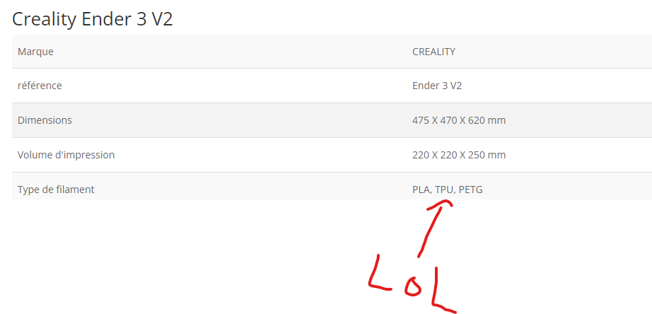

Bonjour Ă  tous et toutes 🙂, aprĂšs avoir eu quelque soucis Ă  la rĂ©ception de mon imprimante ! Je fini enfin par la monter, rĂ©gler la buse etc.😇 !
Je lance donc une premiÚre impression : https://www.thingiverse.com/thing:2952107 l'impression que j'ai envoyé sur l'imprimante !
Mes problĂšmes sont les suivant :đŸ€”
1 : l'ABS ne colle pas sur le plateau, donc faut-il que j'y rajoute de la laque ?
2 Serais-t 'il lié a un problÚme de qualité du filament ?
3 J'ai laisser la bobine de fil, en dehors de toute protection pendant plusieurs jour ! Aurait elle été du coup altéré par l'air ambiant ou autre ?
( je précise que l'imprimante est pour mon usage professionnel et je n'ai pas le choix de travailler avec de l'ABS ! )

1) la ender 3 n'est pas prĂ©vue pour imprimer de l'abs 'sortie du carton' : ABS = Caisson fermĂ© + heatbreak bimetal + plateau PEI = tu peux commencer Ă  en imprimer sans te poser trop de question. Pour un usage pro le choix d'une ender 3 pour de l'abs n'est pas trĂšs judicieux 🙂
2) tu devrais quand mĂȘme commencer par imprimer du pla pour te faire la main ... sinon tu vas finir par la jeter par la fenĂȘtre 😄
3) pour avoir une chance de voir une piÚce tenir en l'état : plateau à 95°/100°, buse entre 230° et 260° (mais au dessus de 240° tu vas cramer ton ptfe), pas de courants d'air DU  TOUT et commence par de toutes petites piÚces.

Pas mieux que @Savate, pour ma part, il va te falloir concevoir (ou acheter) un caisson, changer la tĂȘte (je recommanderai la micro swiss all mĂ©tal car j'en suis vrai ravi lol), mettre du capricorn afin d'avoir un bon PTFE et enfin un bon PEI de chez energetic 3D ça va de soi.
Mais qui dit caisson, il faudra penser a déporter l'électronique à l'extérieur de celui-ci.
En attendant rien ne t'empĂȘche d'imprimer en PLA les futures piĂšces pour vĂ©rifier qu'elles sont ok et surtout pouvoir imprimer les modules qui te sauront utiles afin d'optimiser l'imprimante 🙂.

Je suis surpris, aucun de mes camarades ne t'a dit que l'ABS n'était pas une bonne idée pour commencer, ce n'est pas le plus simple des filaments, pour les raisons qu'ils ont cités, et entre autres pour des raisons de warping difficile à maßtriser sans expérience d'autre filament.
Personnellement, je conseille toujours de procéder dans cette ordre :
  • Commencer par se faire la main avec le PLA
  • Passer ensuite au PETG
  • Puis du TPU ou ABS ou ASA
Arrivé à la derniĂšre partie, tu es censĂ© bien maitrisĂ© les principes de l'impression 3D, tels que la premiĂšre couche, le warping (mĂȘme si l'ABS te prouvera sĂ»rement le contraire, du moins sans caisson), le stringing et la ventilation (PETG), les pontages ect ...
Par ailleurs, ce qui t'a été dit est tout à fait juste :
  • TPU sans direct drive de qualitĂ©, c'est Ă  Ă©viter mĂȘme si cela reste possible (le filament Ă©tant flexible, le moindre espacement disponible et il s'y engouffrera, surtout dans la jonction extrudeur tĂȘte d'impression)
  • Le PETG sans heatbreak fullmĂ©tal/bi-metal c'est une Ăąnerie, car avec le temps le PTFE dans le heatbreak se dĂ©tĂ©riore avec des tempĂ©rature Ă  240 °C +

@methylene67 et @Savate, en mĂȘme temps il prĂ©cise ne pas avoir le choix que d'imprimer en ABS donc logiquement on aura beau conseiller et dire que c'est une erreur et qu'il faut se faire la main sur du PLA c'est peine perdu ^^.
  • Haha 1
il y a 29 minutes, Idealnight a dit :
Sauf que c'est comme tout, le menuisier ne commence pas sa formation par des queues d'aronde ou des doubles enfourchements, il va commencer par déligner une planche, réaliser des coupes d'équerre, étudier la théorie, le sens des fibres, les essences, les épaisseurs ect ...
Ben l'impression 3D c'est pareil, mĂȘme pour un professionnel (ou alors il paie une assistance technique).
Maintenant, en temps que professionnel, sans mettre 5000 € dans une machine, l'Ender 3V2 n'Ă©tait clairement pas le bon choix, encore plus si projet professionnel d'imprimer le l'ABS, m'enfin le spĂ©cialiste dans ce cas-lĂ  c'est @divers, et la dĂ©marche de @Pandoreest tout sauf professionnel Ă  mon humble avis.
