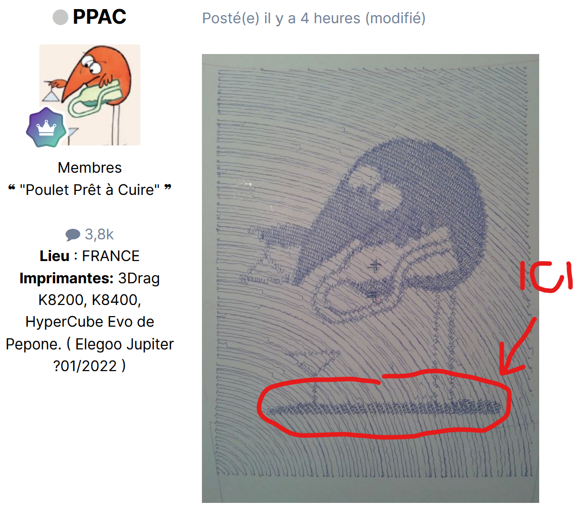

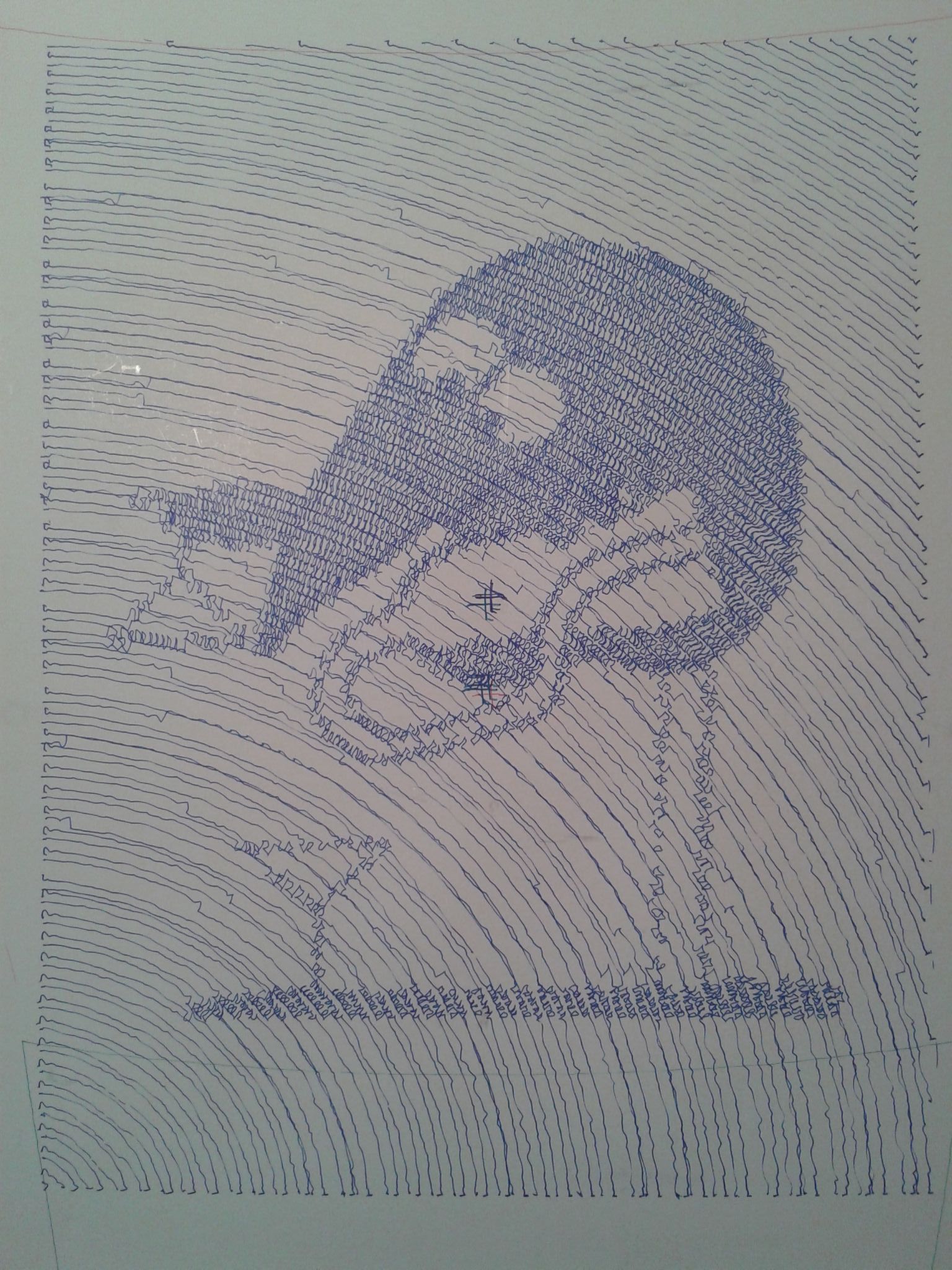

hiphouser62 Posté(e) Décembre 16, 2021 Posté(e) Décembre 16, 2021 (modifié) Quelle carte vas-tu utiliser? je peux t'aider à préparer le firmware car je pense grâce à toi, avoir compris les grandes ligne pour la customisation. le soucis qu'il me reste, c'est que pour un dessin au format A2 (42X60cm), J'obtiens bien 42 mais 55.5 de haut, je pense avoir mal renseigné une valeur. Voici mon 1er essai: Il faut bien partir de la version bugfix-2.0.x pour polargraph Par la suite, j'en fabriquerai bien un autre plus grand, avec un écran comme toi en 128X64, j'ai encore des pièces d'Ender 3 qui trainent... Sinon le logiciel: Software Makelangelo 5 va bien pour créer des effet et dessiner depuis un .Gcode ou .svg Modifié (le) Décembre 16, 2021 par hiphouser62 3

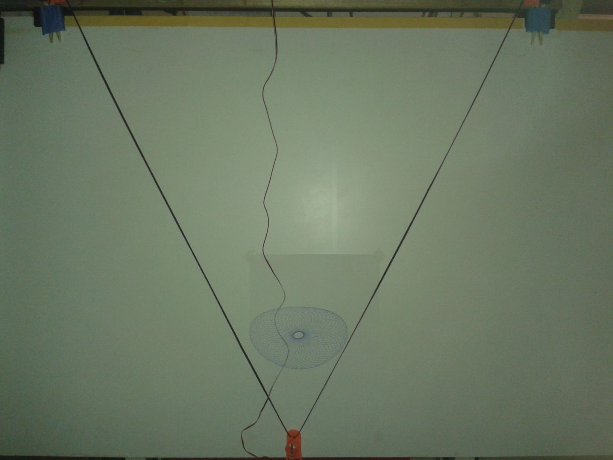

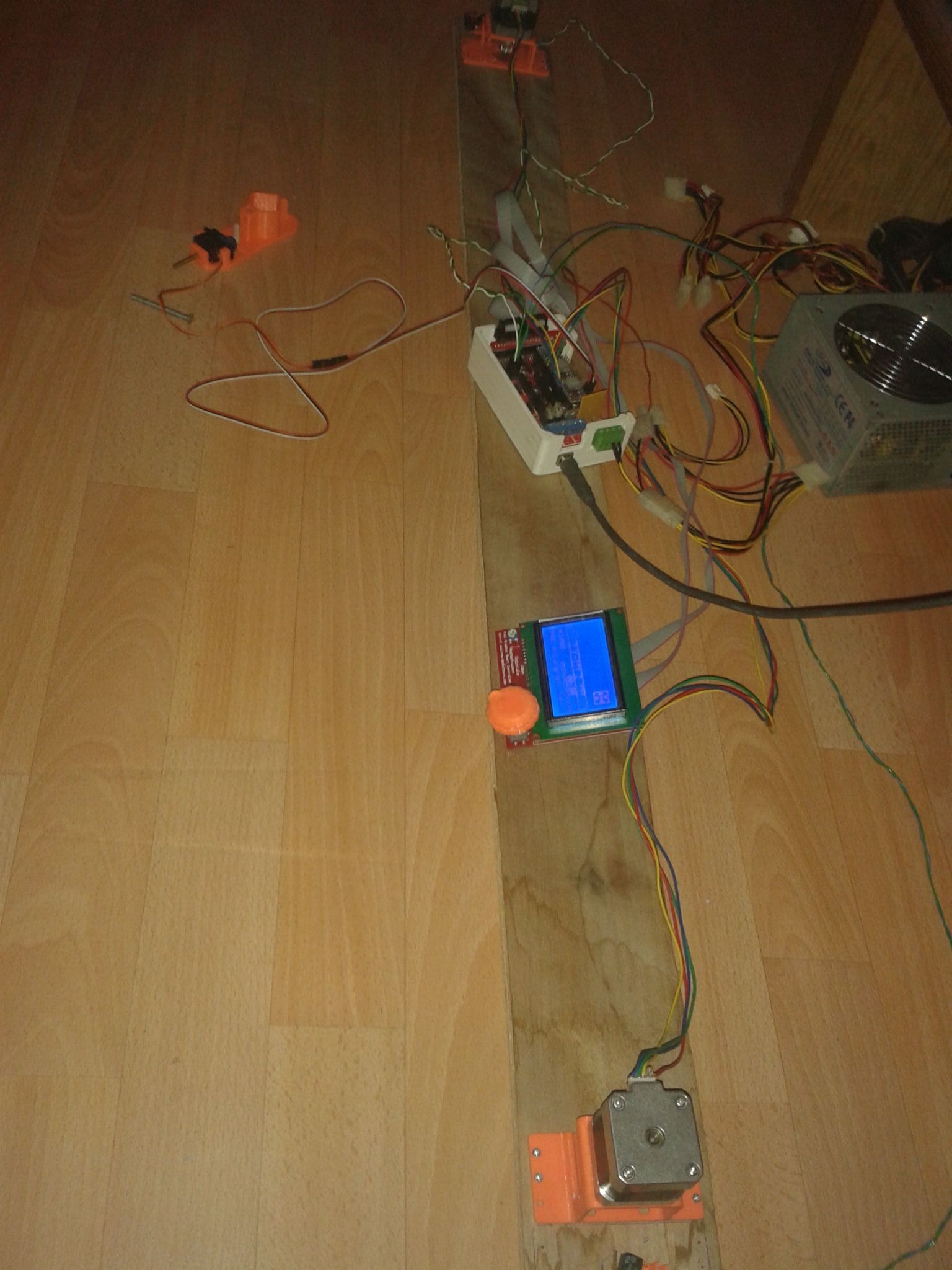

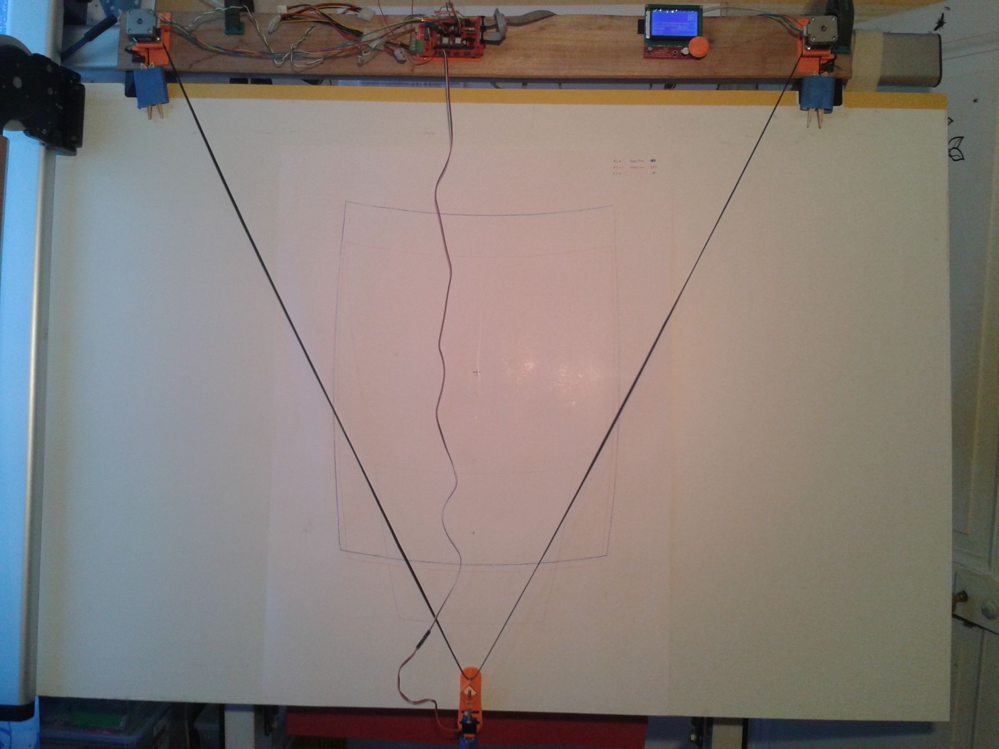

PPAC Posté(e) Décembre 16, 2021 Auteur Posté(e) Décembre 16, 2021 (modifié) Il y a 8 heures, hiphouser62 a dit : Quelle carte vas-tu utiliser? Arduino Mega 2560 + RAMPS 1.4, DRV2285 en 1/32 microsteps, écran 168x64 ( RepRap Full Graphic Smart Controller ) Il y a 8 heures, hiphouser62 a dit : je peux t'aider à préparer le firmware car je pense grâce à toi, avoir compris les grandes ligne pour la customisation. J'ai passé la nuit et j'ai il me semble un firmware qui fait "en gros" ce qu'il faut ... mais comme toi un problème de rendu. J'ai moi aussi une déformation mais pas exactement comme toi ( ? dilatation du rendu polaire, ou compression ? ... (là avoir les bons mots/le bon vocabulaire c'est pas simple ...) Mon 1er essai j'avais des steps/mm de 80 or pour mes DRV8825 en 1/32 il fallait plutôt du 160steps/mm. (et j'avais du corriger une erreur : mal monté mon servo donc le Pen Up etait Down et l'inverse ...) Là en 160steps/mm avec ce gcode (traçage de bordures sans marge d'un format A2 et d'un "+" en X=0, Y=0 .... je suis pas bon ... ) DEBUG+_A2_Marge0_Portrait.gcode ce même fichier imprimé trois fois avec les changements : (bleu = steps 160 mm/s) J'ai une hauteur de 565mm de chaque coté en rendu pour se qui devrait être du 594mm, (rouge = steps 150 mm/s), (vert indiscernable = steps 80 mm/s) navré photo flous : Les essais continue en modifiant les steps/mm ( car je peux le faire depuis l’écran ) mais je me dit que c'est aussi l’écarts entre les moteur ( X_BED_SIZE ) et la longueurs courroie ( POLARGRAPH_MAX_BELT_LEN ) a ajuster ( car j'ai utilisé les formule de calculs qui utilise ses deux valeurs pour le reste ) et là ... je vais devoir me trouver un câble USB de 10m ou tout déplacer ou alors modifier physiquement plutôt que le firmware ... Sinon je galère avec https://github.com/MarginallyClever/Makelangelo-software/releases/tag/7.28.2 sous ma Ubuntu 18.04 les version que j'ai testé 7.28.2 ou nightly-20211209-838d21. je dois le lancer en root (sudo java -jar Makelangelo....jar) sinon il me manque des écrans ( ex : taille papier ) car j'ai de exceptions de sécurités (surement une histoire de passage d'un profile de droits/d'autorisation a la jvm mais je ne sais plus comment on gère cela ...) Modifié (le) Décembre 16, 2021 par PPAC 2
hiphouser62 Posté(e) Décembre 16, 2021 Posté(e) Décembre 16, 2021 (modifié) Les steps posaient peut-être problème, Mais les dimensions sont importantes à rentrer dans le firmware. Ce matin, en renseignant plus rigoureusement mes dimensions machine réelles, j'ai obtenu un rectangle presque parfait pour du A2! Je n'avais pas utilisé Pythagore depuis un moment... Mes longueurs de courroies étaient approximatives, ma hauteur Y pas bonne. Résoudre 9 soucis fréquents Java m'avait fait galéré aussi... Modifié (le) Décembre 16, 2021 par hiphouser62 1
PPAC Posté(e) Décembre 16, 2021 Auteur Posté(e) Décembre 16, 2021 (modifié) je cumul surement Bowing / S'incliner , Pinching / pincement, du a une mauvaise valeur de la longueur de courroie dans le firmware ... Et aussi vitesses trop rapide / jerk (voir pas suffisamment de contre poids ...) Je vais donc avoir a réviser ma trigo ( ouf il y a de l'angle a 90° donc simplement Pythagore ) Mais c'est déjà sympa malgré les défauts. Merci d'avoir relancé le sujet cela ma bien fait avancer ! Modifié (le) Décembre 16, 2021 par PPAC 1
