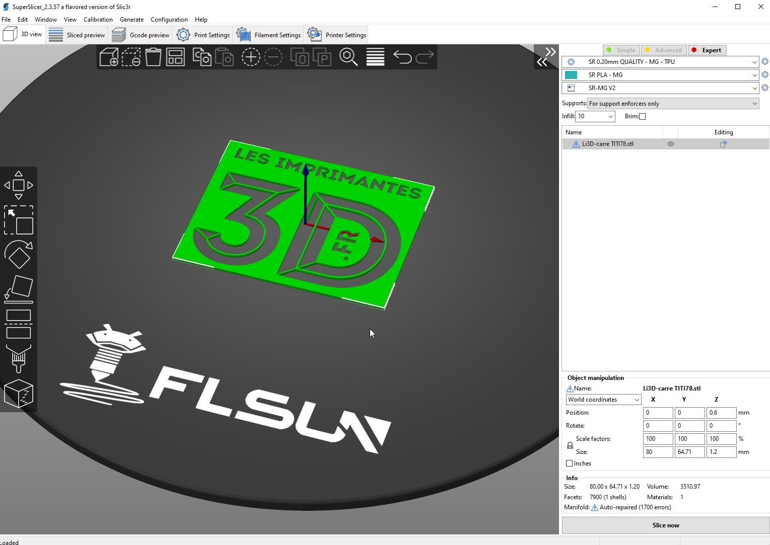

Motard Geek Posté(e) Novembre 26, 2021 Partager Posté(e) Novembre 26, 2021 Voici un topic pour échanger sur la configuration de SuperSlicer pour la FLSun Super Racer. Je commence avec la config pour l'imprimante : SR-MG V2.ini Pour le PLA : SR PLA - MG.ini Pour le TPU : SR TPU - MG.ini Pour l'impression 200 microns "qualité" : SR 0.20mm QUALITY - MG.ini Pour l'impression 200 microns "vitesse" : SR 0.20mm SPEED - MG.ini Pour l'impression 200 microns "vitesse" en TPU : SR 0.20mm QUALITY - MG - TPU.ini Je suis parti des profils de la QQS Pro pour lesquels j'ai essayé de répercuter les paramètres fournis par FLSun pour Cura 4.4. J'ai fait quelques modifications mais y'a carrément matière à optimiser. Il faut mettre ces fichiers dans les dossiers /printer/, /filament/, /print/ de C:\Users\UserName\AppData\Roaming\SuperSlicer Dans les réglages de l'imprimante il faut changer le Z max (260 au lieu de 330). Attention, la rétraction est définie pour un extrudeur Direct Drive. Pensez à l'adapter si vous êtes en Bowden 3 4 Lien vers le commentaire Partager sur d’autres sites More sharing options...

nkox_maker Posté(e) Novembre 26, 2021 Partager Posté(e) Novembre 26, 2021 Merci pour ton partage. Les profils fonctionnent très bien sur ma SR, j'ai uniquement dû augmenter un peu la température de la buse et du bed pour le PLA, je n'ai pas testé le TPU. Lien vers le commentaire Partager sur d’autres sites More sharing options...

Foxies Posté(e) Novembre 28, 2021 Partager Posté(e) Novembre 28, 2021 Merci @Motard Geek pour le partage. J'ai essayé tes profils car ils sont issus du QQSPro et comme je suis passé au direct Drive et à SuperSlicer, cela m'a intéressé. En fait, je refais mes profils PrusaSlicer vers SuperSlicer pour le direct drive et cela me donne une comparaison. Rien à redire pour l'instant mais je trouve qu'en mode Qualité c'est un peu lent pour une SR (IMHO). Pour le TPU (95A) on a pratiquement les même valeurs sauf pour le multiplicateur (Normal ) d'extrusion plus faible pour moi et la vitesse max de 80mm/s (le filament ne supporte pas plus et me fait des bulles ). Obs: -Je me construit trois ensembles hotend E3Dv6 (0.4) (utilisé pour ces tests) et Volcano (0.4 et 0.6) interchangeable facilement avec le système des bras de la SR. -Pour le filament TPU, il faut que tu corriges le type PLA en TPU. -Pourquoi tu laisses le mode silence dans les paramètres machines? -J'ai aussi modifié/ajusté dans les GCodes de départ et de fin du QQSPro, les rétractions de bowden pour les adapter à ceux d'un direct drive. A gauche mon profil et à droite le tiens. 0.20mm QUALITY @QQSP-DD E3Dv6.ini Bref, voici mon retex mais on va dans le même sens. @+ 1 Lien vers le commentaire Partager sur d’autres sites More sharing options...
Motard Geek Posté(e) Novembre 28, 2021 Auteur Partager Posté(e) Novembre 28, 2021 il y a 37 minutes, Foxies a dit : Rien à redire pour l'instant mais je trouve qu'en mode Qualité c'est un peu lent pour une SR (IMHO). Ce sont les vitesses réglées par FLSun pour Cura ^^ Y'a matière à optimiser mais même en SPEED c'est propre il y a 38 minutes, Foxies a dit : -Pour le filament TPU, il faut que tu corriges le type PLA en TPU. Fait, merci il y a 38 minutes, Foxies a dit : -Pourquoi tu laisses le mode silence dans les paramètres machines? Pas fait gaffe, c'était par défaut (surement à cause du bruit de la rétraction en bowden). Je viens de les désactiver car j'ai pas de contrainte de bruit dans mon garage ^^ il y a 43 minutes, Foxies a dit : A gauche mon profil et à droite le tiens. J'ai du mal à voir les différences sur la photo en dehors de la couleur il y a 43 minutes, Foxies a dit : Bref, voici mon retex mais on va dans le même sens. Yep merci, ça m'a permis d'ajuster quelques trucs Lien vers le commentaire Partager sur d’autres sites More sharing options...

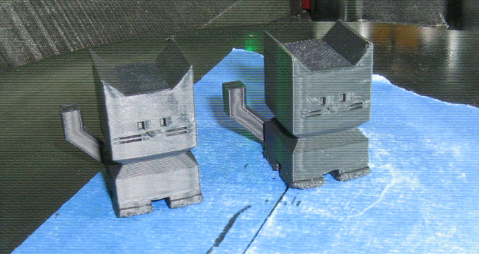

Nosirus Posté(e) Novembre 29, 2021 Partager Posté(e) Novembre 29, 2021 Pour ma part mon meilleur résultat c'est avec un profil trouvé sur un groupe Facebook pour Cura FLSUN_SR_CURA_4_11_Profiles_and_Printer_Settings.zip Si ça peut servir à d'autres. J'essaye d'avoir le même résultat avec Superslicer (j'ai vraiment du mal avec l'ergonomie de Cura...) mais ce n'est pas une réussite je n'arrive pas à savoir pourquoi. C'est en bowden, la SR est ma première imprimante, avant de trop modifier j'essaye déjà d'avoir quelque chose de bien. 3 Lien vers le commentaire Partager sur d’autres sites More sharing options...

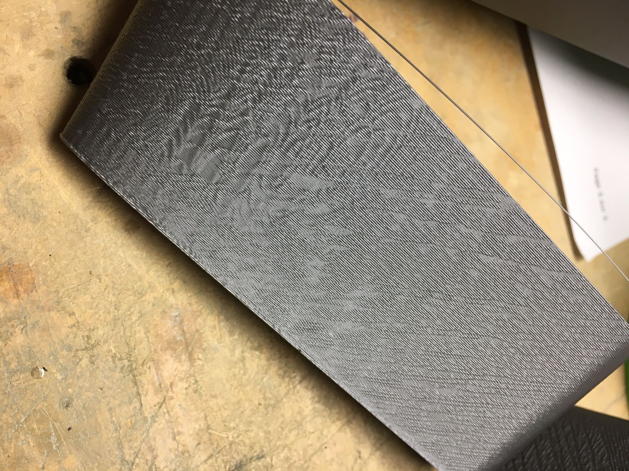

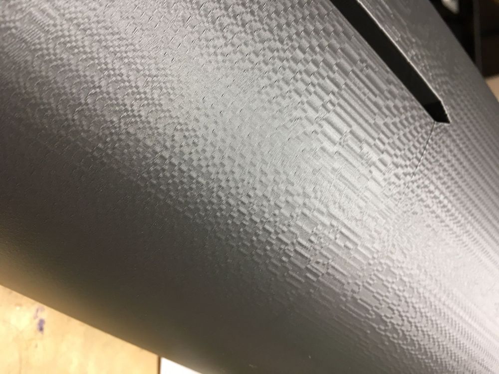

JLucPERARD Posté(e) Décembre 26, 2021 Partager Posté(e) Décembre 26, 2021 Bon , j avance doucement , MAIS mes inpressions sont degueu , ma tete se deplace avec une vitesse variable avec des micros saccabes . Je suis avec SuperSlicer je me demande si j ai pas un parametre bizarre , J ai aussi regardé mes rails , si j avais des points durs , j'ai augmenté mes VRef a 1,300 avec espoir de plus de couple , j ai mollie mes courroies qui me paraissaient tres raide . je suis avec tous les fichiers de MotardGeek en version 1.3 que je remercie ici pour ses interventions Les photos sont des carene de bateau en mode vase a 0125 ,ça devrait etre le plus lisse posssible !!!! Lien vers le commentaire Partager sur d’autres sites More sharing options...

julmar Posté(e) Décembre 27, 2021 Partager Posté(e) Décembre 27, 2021 Il y a 18 heures, JLucPERARD a dit : Les photos sont des carene de bateau en mode vase a 0125 ,ça devrait etre le plus lisse posssible !!!! 2 choses à peut être regarder : - la résolution de ton STL : s'il est trop fin, peut etre que la machine fait des micro deplacements et genère ces artefacts ? Dans PrusaSlicer il y a un paramètre dans Reglage impression/Avancé/résolution de découpage que j'ai mis à 0,02mm. Il doit y avoir le même reglage sur SuperSlicer. En voulant être trop précis parfois, on a l'inverse du résultat attendu. - l'entrainement de l'extrudeur : cf video faire un netoyage, graissage des 2 roulements du pignon secondaire (celui sur ressort), vérifier aussi le diametre du filament (régulier ?) - l'engrenage d'entrainement du moteur de l'extrudeur est désaxé : cf video @7:30 Bonne recherche ! 1 Lien vers le commentaire Partager sur d’autres sites More sharing options...
coubi64 Posté(e) Janvier 9, 2022 Partager Posté(e) Janvier 9, 2022 Merci pour le partage de tes profils. J'ai testé en PLA 0.2 speed, ça fonctionne bien. Il y a juste un truc qui m'interpelle, c'est la rétraction qui est mise à 0.8mm. J'aurais plutôt tendance à mettre 5/6mm pour du bowden par défaut. C'est une erreur de ta part ou volontaire? Lien vers le commentaire Partager sur d’autres sites More sharing options...
Motard Geek Posté(e) Janvier 9, 2022 Auteur Partager Posté(e) Janvier 9, 2022 Je suis en Direct Drive ^^ Lien vers le commentaire Partager sur d’autres sites More sharing options...
coubi64 Posté(e) Janvier 9, 2022 Partager Posté(e) Janvier 9, 2022 il y a 37 minutes, Motard Geek a dit : Je suis en Direct Drive ^^ Je comprend mieux. Pourrais-tu le préciser dans ton 1er post pour que les gens en ait conscience et ajustent ce paramètre en conséquence? En version stock, faut il ajuster d'autres paramètres? 1 Lien vers le commentaire Partager sur d’autres sites More sharing options...
Motard Geek Posté(e) Janvier 9, 2022 Auteur Partager Posté(e) Janvier 9, 2022 il y a 16 minutes, coubi64 a dit : Pourrais-tu le préciser dans ton 1er post pour que les gens en ait conscience et ajustent ce paramètre en conséquence? Fait il y a 16 minutes, coubi64 a dit : En version stock, faut il ajuster d'autres paramètres? Nop 2 Lien vers le commentaire Partager sur d’autres sites More sharing options...
