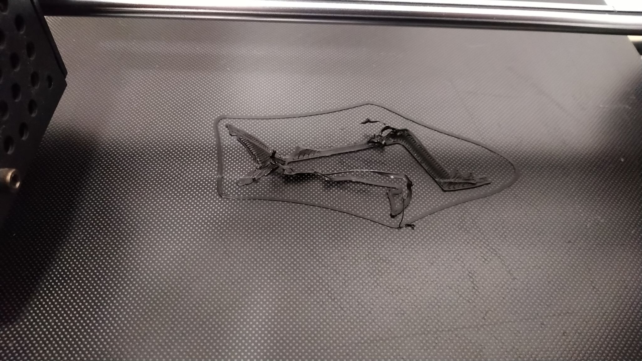

Mes impressions échouent les unes après les autres - plateau HS ou bobine PLA?
Bonjour à tous,
J'ai depuis plusieurs années une i3 mega et à part un problème de mise à niveau du plateau que je n'ai jamais su régler (qui m'oblige à avoir une des vis de nivellement complètement dévissée alors que les autres sont plutôt bien serrées), je n'ai jamais rien eu à redire. Mes impressions ont toujours été correctes!
Depuis quelques semaines, mes impressions se dégradent...on peut même dire qu'elles foirent quasiment toutes. Lorsque l'impression se lance quelques secondes ou au pire quelques minutes après la pièce se décolle du plateau avec tous les dégâts qui s'en suivent si je ne suis pas devant pour l’arrêter!
N'ayant jamais rien changé sur la machine depuis plus de 4 ans donc hier j'ai changé la tête d'impression complète avec une buse 0.4mm en acier, le bloc de chauffe, la cartouche de chauffe, la thermistance ainsi que le corps pour le refroidissement.
J'ai tout nettoyé, tout graissé avec de l'huile de machine a coudre.... une vraie petite révision.
Mai j'ai encore le même souci après tout ça.
Je voulais savoir si le plateau ultrabase de l'anycubic pouvait avec le temps perdre ses propriétés d’adhérence et amener à ce problème? par précaution j'ai recommandé un plateau neuf.
Et comme je suis quelqu'un de d’honnête, je préfère le dire de suite, je stocke mes bobines dans un placard pas forcement à l'abri de l'humidité.... Je n'ai jamais eu de problème comme ça mais est-ce qu'un fil humide peut provoquer ce type de désagrément? J'ai essayé avec plusieurs bobines différentes ça n'a rien changé mais peut être sont-elles toutes "pourries".
Mes paramètres d'impression sont classiques:
PLA1.75mm geetech/buse acier 0.4mm/température d'extrusion 195°C/température du plateau 65°C
d'avance merci pour votre aide.
manu

bon pour la vidéo ça rend carrément pas top mais voila la photo au bout de quelques secondes...
manu

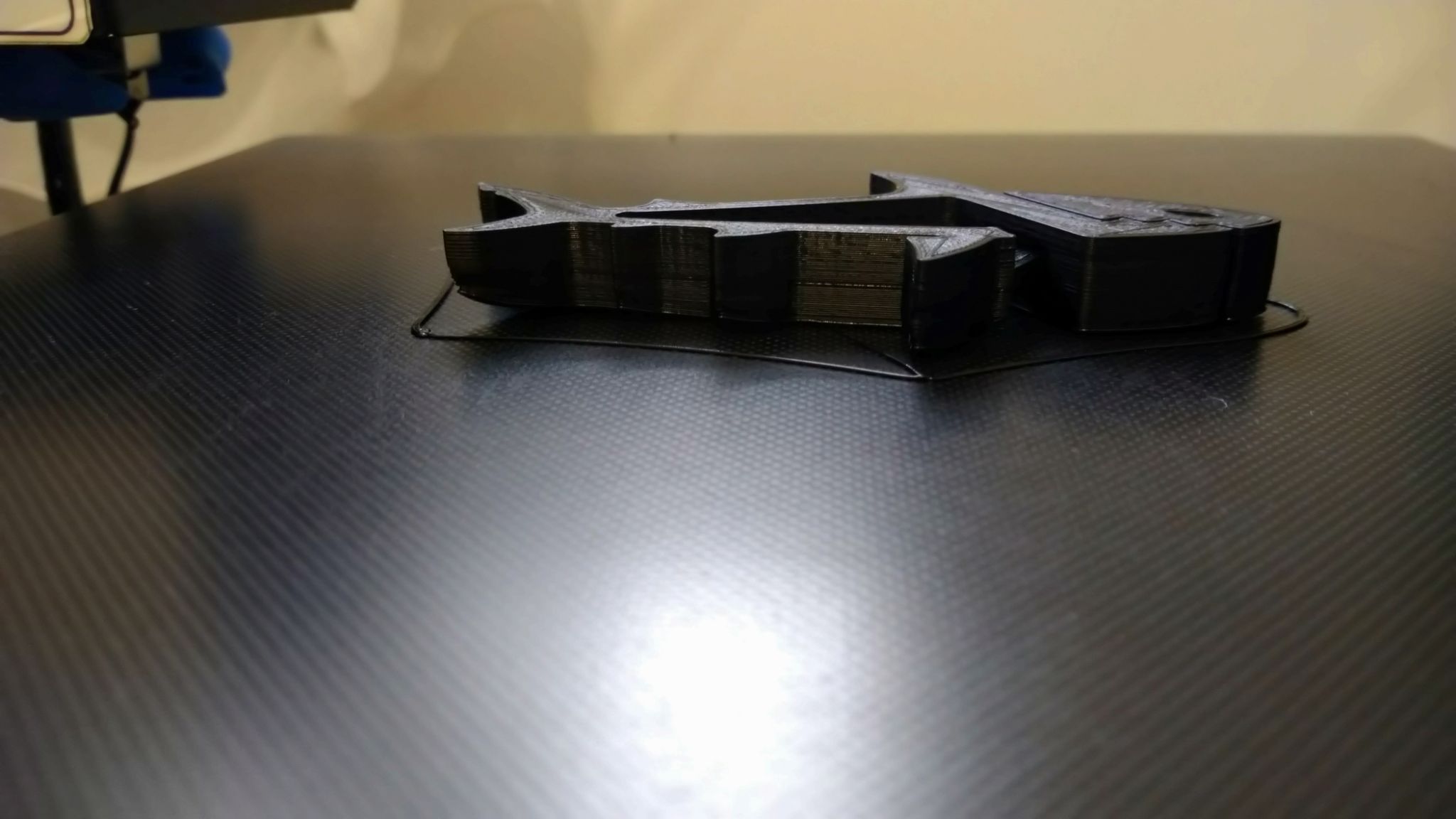

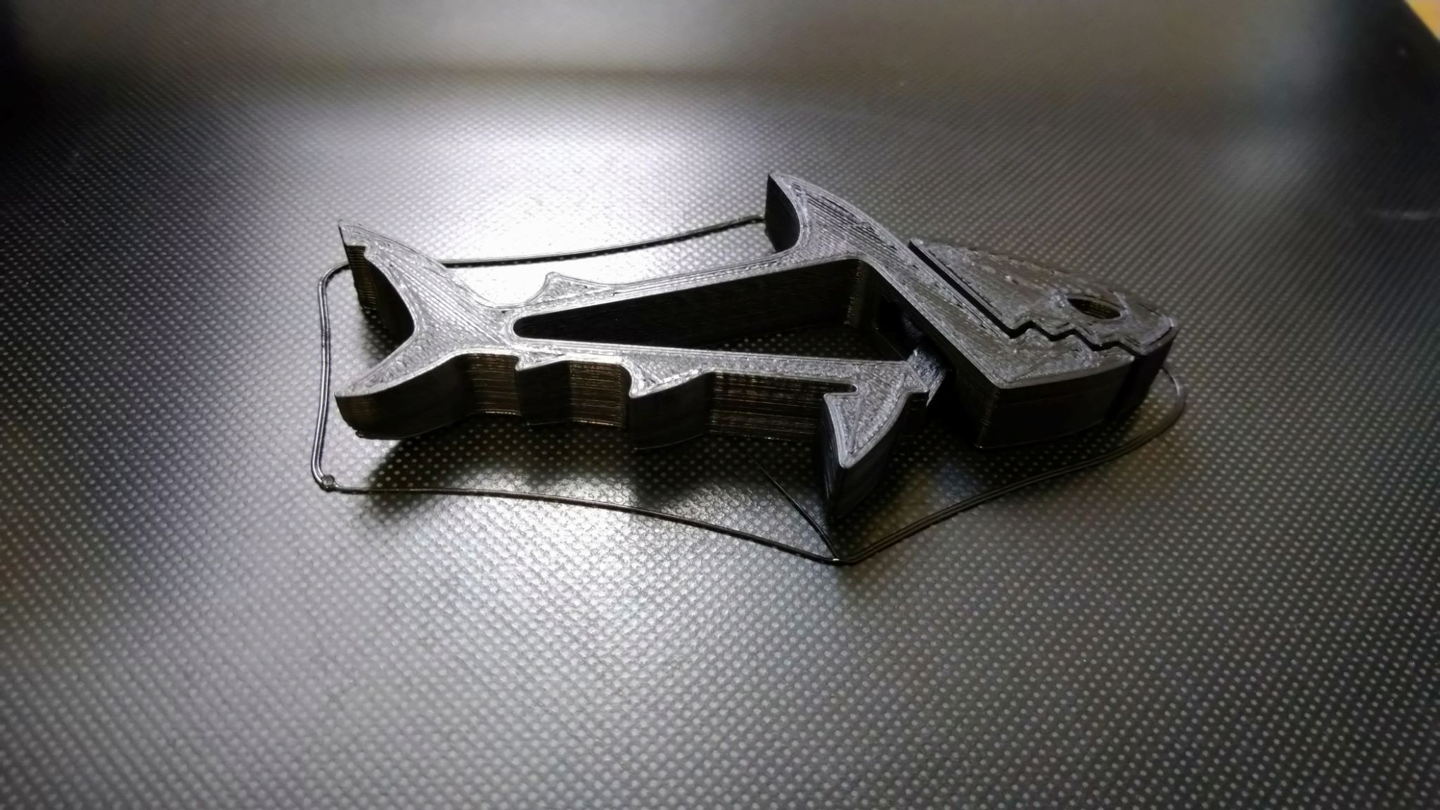

J'ai reçu hier ma nouvelle ultrabase et ce matin je me suis dis qu'avant de la changer j'allais retester avec ces nouveaux réglages .. Et la, l'impression est en cours mais ca a l'air plutôt propre.. Le gcode est le même, même filament et tout le tralala.. J'ai juste un décollement qui commence a apparaître a 2 endroits.
Je vous mets une petite photo des que ca se termine..

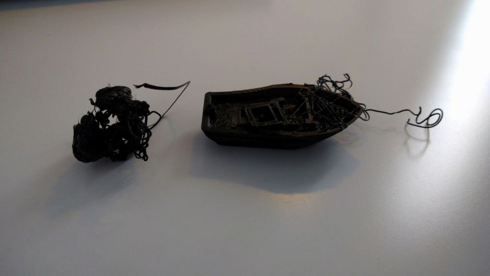

Re...
Exces de confiance... J'ai voulu imprimer le benchy et la... Catastrophe finition nulle, le bateau s'est décollé...
Modifié (le) par manu_tella
Insertion photo
Ca donne quoi si tu imprimes plus chaud ? Sur le PLA je suis plutôt à 50°C plateau & 220°C buse.
Pourrais tu aussi nous faire une photo à ras de ta première couche, afin que l'on voit si tu écrases bien le boudin pour que ca adhère au plateau ?
Faudrait presque faire un grand carré tout fin, pour voir où ca merde en 1er lieu sur le plateau afin de déminer le côté réglage de perpendicularité.
il est clairement visible sur la photo du requin, que la première couche n'est pas écrasée
donc réglage de la distance buse<>plateau à revoir
c'est de la haute précision, pas de l'a peu pres
ça se passe au 5/100 mm pas au mm
et pour le PLA, évite de dépasser les 200°C, il deviens liquide et coule malgré la rétraction, ce qui provoque des fils entre les pièces (stringing)
