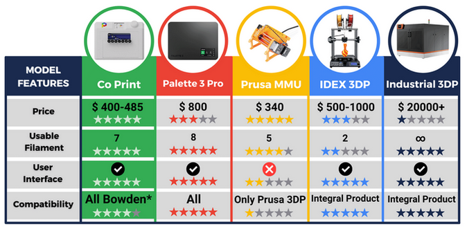

Tircown Posté(e) Novembre 29, 2021 Partager Posté(e) Novembre 29, 2021 Ce tableau m'a fait exploser de rire: Pourquoi mettre 5* au prix comme le MMU2 de Prusa (d'ailleurs ils se sont trompé sur la ref) alors que leur solution est 40% plus chère? Pourquoi comparer le prix d'une IDEX, qui inclue forcément le prix de l'imprimante complète, à leur système seul? Il manque l'ERCF et le SMuFF dans ce tableau. 1 Lien vers le commentaire Partager sur d’autres sites More sharing options...

Tircown Posté(e) Novembre 29, 2021 Partager Posté(e) Novembre 29, 2021 il y a une heure, Motard Geek a dit : Ptêtre car plus polyvalent ? Muais, je ne suis pas trop d'accord. C'est bien une ligne "prix" et non pas rapport "nombre de filament/prix" ou autre. Donc de 340$ à ~440$ on reste à 5* mais de ~440$ à 500$ on perd 2* ... cherchez l'erreur. On aura bien compris que c'est un tableau marketing conçu pour avantager le Co Print, quitte à prendre quelques raccourcis. il y a une heure, Motard Geek a dit : Une petite Creality Bowden + leur kit ça reste moins cher tout en offrant plus de possibilités non ? Ender 3 à 170$ et les 440$ de leur produit, ça fait 110$ de plus que l'IDEX à 500$, pourtant moins bien notée sur le prix... Une IDEX et un système comme celui de Co Print ne font pas la même chose, c'est même difficilement comparable. L'IDEX n'est pas la même capacité en multicouleur mais quand il s'agit d'imprimer en double, de mettre des supports solubles ou faire un print à 2 couleurs il y a un très net avantage. Ce genre de système multifilament avec une seule buse à besoin de beaucoup purger; à tel point que si on ne met qu'une figurine sur le plateau, il y a plus de filament dans la purge que pour la figurine. Le tip forming du filament, l'unload/load même très court, la purge rajoute énormément de temps d'impression; le double ou le triple même. La moindre impression multicouleur c'est rapidement 400+ changements de filament, alors ces systèmes MMU ont intérêt à être très fiable! https://github.com/EtteGit/EnragedRabbitProject: open source compatible avec le firmware Klipper (adaptation pour RRF en cours par un membre). En plus on peut le brancher sur une IDEX en adaptant un peu les macros La doc sur le paramétrage du slicer peut être utile pour d'autres systèmes MMU; parce que le tip forming est crucial! 1 Lien vers le commentaire Partager sur d’autres sites More sharing options...

methylene67 Posté(e) Novembre 30, 2021 Partager Posté(e) Novembre 30, 2021 Il y a 12 heures, Tircown a dit : Muais, je ne suis pas trop d'accord. C'est bien une ligne "prix" et non pas rapport "nombre de filament/prix" ou autre. Donc de 340$ à ~440$ on reste à 5* mais de ~440$ à 500$ on perd 2* ... cherchez l'erreur. On aura bien compris que c'est un tableau marketing conçu pour avantager le Co Print, quitte à prendre quelques raccourcis. Ender 3 à 170$ et les 440$ de leur produit, ça fait 110$ de plus que l'IDEX à 500$, pourtant moins bien notée sur le prix... Une IDEX et un système comme celui de Co Print ne font pas la même chose, c'est même difficilement comparable. L'IDEX n'est pas la même capacité en multicouleur mais quand il s'agit d'imprimer en double, de mettre des supports solubles ou faire un print à 2 couleurs il y a un très net avantage. Ce genre de système multifilament avec une seule buse à besoin de beaucoup purger; à tel point que si on ne met qu'une figurine sur le plateau, il y a plus de filament dans la purge que pour la figurine. Le tip forming du filament, l'unload/load même très court, la purge rajoute énormément de temps d'impression; le double ou le triple même. La moindre impression multicouleur c'est rapidement 400+ changements de filament, alors ces systèmes MMU ont intérêt à être très fiable! https://github.com/EtteGit/EnragedRabbitProject: open source compatible avec le firmware Klipper (adaptation pour RRF en cours par un membre). En plus on peut le brancher sur une IDEX en adaptant un peu les macros La doc sur le paramétrage du slicer peut être utile pour d'autres systèmes MMU; parce que le tip forming est crucial! C’est marrant sur les time laps on ne voit pas les tours de purge . 1 Lien vers le commentaire Partager sur d’autres sites More sharing options...

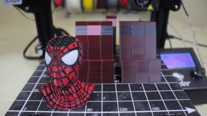

Motard Geek Posté(e) Novembre 30, 2021 Partager Posté(e) Novembre 30, 2021 il y a 30 minutes, methylene67 a dit : C’est marrant sur les time laps on ne voit pas les tours de purge . un peu quand même ^^ 1 Lien vers le commentaire Partager sur d’autres sites More sharing options...

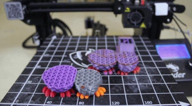

KpDp_3D Posté(e) Novembre 30, 2021 Partager Posté(e) Novembre 30, 2021 Sur la vidéo postée par @Motard Geek, à 0:28, on voit le cône ou plutôt pyramide bleue. J'ai l'impression que c'est de l'impression 3D, on voit, me semble t'il, les couches. Si c'est le cas, on est en effet dans un prototype. Mais l'idée est sympa, merci d'avoir partager l'info. Lien vers le commentaire Partager sur d’autres sites More sharing options...
methylene67 Posté(e) Novembre 30, 2021 Partager Posté(e) Novembre 30, 2021 il y a 21 minutes, Motard Geek a dit : un peu quand même ^^ Ah oui mdr, j'avais oublié de mettre mes lunettes ? La vue baisse apparemment plus que je ne pensais en vieillissant ... 1 Lien vers le commentaire Partager sur d’autres sites More sharing options...
