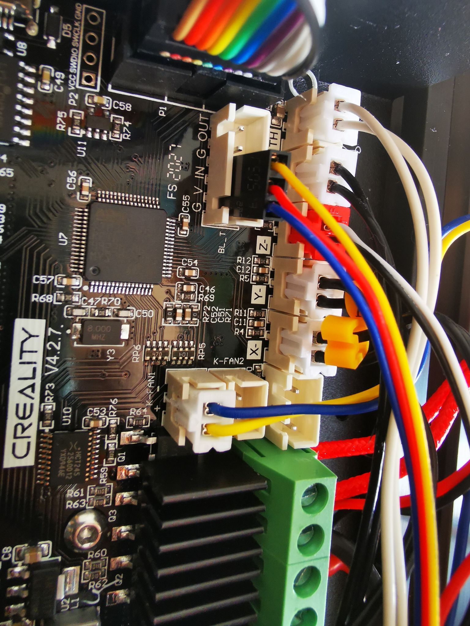

Postes nous des photos de ton installation et des branchements que tu fais sur la carte mère et du bltouch. Sans l'allumer bien sûr 😉 (c'est juste pour que l'on voit si erreur il y a)
Etant assez étourdi et maladroit de nature c'est même la première chose à laquelle j'ai pensé. Après avoir regardé des dizaines de vidéo de tuto et post sur différents forums traitant du sujet la seule anomalie que j'ai détectée est le cablâge du BL touch. C'est bien pourquoi je m'interoge, il me semble étrange que cela puisse provoquer la mort de la carte.
Je joins quand même les photos du montage, je l'ai rebranché vite fait sans démarrer et il ne me semble pas qu'il y ait d'erreur. Après je peux me tromper...
Le sens des fils c'est:
De gauche à droite:
bleue, rouge, jaune
IMG_20201006_143934.jpg.d1e67f08d697c3a0fa6458a6a6b3e9d5.jpg.e8d90abf2edbebdf5bc7b24dcc539643.jpg

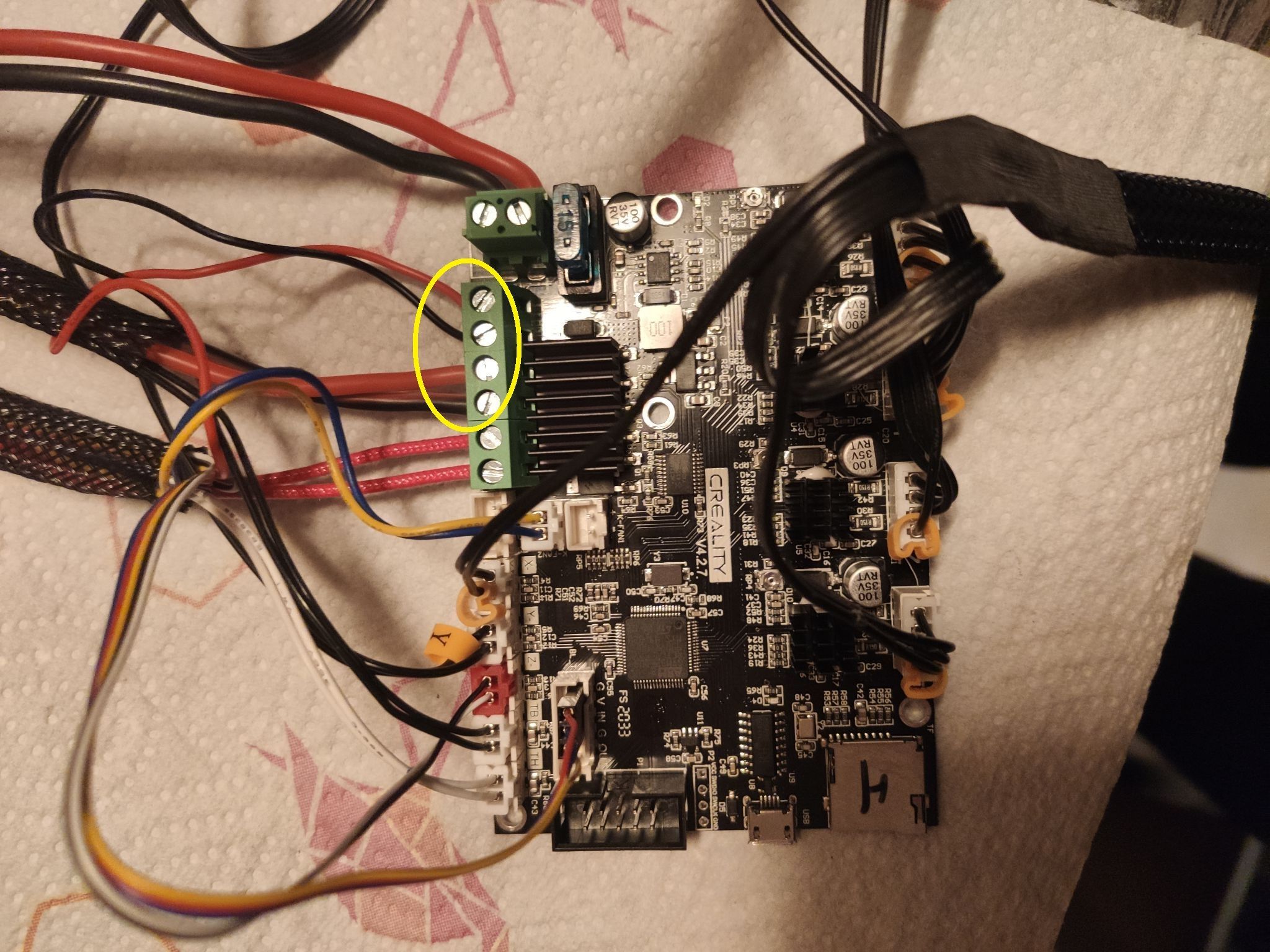

Pourrais-tu nous montrer un peu mieux les branchements dans le rond jaune stp ?
Pour le branchement du bltouch cela dépend aussi comment il est déclaré dans ton firmware @PPAC et/ou @fran6p seront plus à même de te guider là dessus.

@Idealnight: tu veux voir quoi précisément?

J'aurais voulu voir le branchement du bornier car la vue des fils me turlupinent ^^
Itou
Ok. Je passe chez moi vite fait entre midi, je vais essayer de vous faire la photo. J'ai ouvert l'alimentation hier soir pour faire un contrôle visuel vite fait, il n'y a pas l'air d'y avoir de condo gonflé ou autre, c'est déjà ça.
Je pense que je vais refaire un test de branchement ce soir sans le BL touch, je verrai bien si ça démarre comme la première fois, si oui c'est que le soucis vient bien du bl touch.
Voilà les photos, dites moi si j'ai fait un truc de travers.
Modifié (le) par jul57
Maj image

Ok vu comme ça les fils me dérangent moins ^^.
A tout hasard le voltage sur l'alimentation n'a pas bougé ?
tu n'aurais pas tiré un fil qui vient de l'alimentation et qui aurait du jeu (tu peux ouvrir l'alim juste pour regarder sans rien toucher).

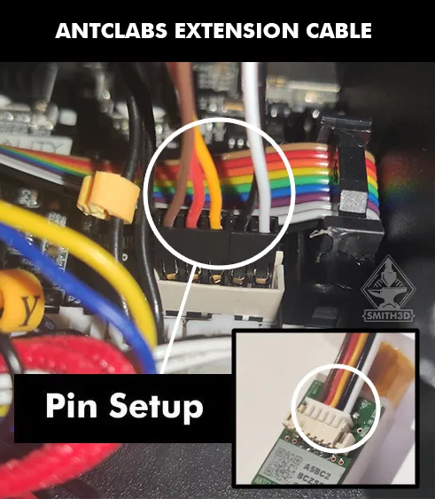

@jul57   Attention au branchement du BLTouch...    Pour les BLTouch fournis par Creality, il faut se méfier de l'ordre des couleurs sur la nappe de fil.    Quand j'ai recu le mien, les fils sont inversés de 180°
Je t'envoi une image....
Assures-toi que les couleurs sont dans le bon ordre....    (la couleur de gauche sur le BLTouch, dans la pin de gauche de la CM, et ainsi de suite).  Comme je le disais, quand j'ai recu mon BLTouch de Crality, mes fils sont blanc, noir, jaune, orange et brun, de gauche a droite (au final, il n'y avait que le jaune qui était à sa place)...
Je suis justement en train de m'en occuper, le mien est pareil.

MAJ: bon je l'ai démarrée sans essayer de flasher. Résultat: les ventilos tournent, le bl touch s'allume (c'est une première!) et aucune odeur de cramé au bout de 2 min. Il semblerait donc que le problème venait bien de l'inversion des fils du BL touch étant donné que je n'ai rien modifié d'autre. Je n'ai aucun affichage sur l'écran donc j'en déduis que la carte arrive "nue".
