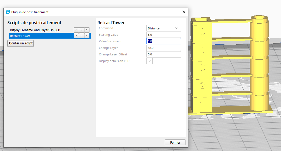

hyoti Posté(e) Décembre 13, 2021 Posté(e) Décembre 13, 2021 Bonsoir @hunk Sur ma ender3 v2 avec le firmware marlin Jyers, le store settings se trouve en bas dans le menu control, il me semble que c'était la même chose avec le firmware creality. Pour la rétraction avant de passer en direct drive, j'utilisais 5 mm et une vitesse de 45mm/s. Pour la tour de rétraction si tu utilises Cura, tu peux la récupérer dans le menu Extentions (Parts for calibration) à coupler avec Post traitement : modifier g-code , ajouter un script (retract tower) Par défaut il incrémente la valeur toutes les 38 couches après l'offset de 5 pour la base. Ce chiffre peut être à modifier selon que tu fais le test avec des épaisseurs de couche de 0.16mm ou 0.2mm ou autres. Ceci est valable ausi pour les autres tours (température,....) Pour vérifier tu regardes dans l'aperçu après le slice en faisant défiler les couches. Les extentions adhoc se trouvent sur le marché en ligne de Cura. Je ne connais pas le PLA de chez grossiste 3D (en dehors du nom) 210 °C me paraît un peu haut à voir, mais pour le plateau à 65 °C tu es dans la zone de "transition vitreuse du PLA" qui peut conduire à des déformations. perso pour le PLA je suis entre 50 et 55°. Pour le nettoyage de ta plaque en verre carbo, suis les conseils de @Idealnight pour l'alcool isopropylique (IPA), tu peux en trouver facilement en ligne boutique 3D ou type Amazon. 1

hunk Posté(e) Décembre 13, 2021 Auteur Posté(e) Décembre 13, 2021 (modifié) bonjour tout le monde et merci pour vos réponses . Sur la mienne pour que store setting fonctionne , on doit laisser la micro sd dedans , car cela genere un fichier en .dat et apparement c'est bon .Si la micro sd n'est pas dedans cela ne retient pas la valeur . Apres divers tests je tourne à 205 ° et un bed à 60° ça a l'air d'aller mais pour ne pas avoir de perte d'adhrence je nettoie a chaque fois au liquide vitre , je vous écoute et vais acheter de alcool isopropylique . Il me reste un plateau aimanté d'avance mais je vais acheter l'alccol . test de retraction , je suis satisfait à 5 mm à 30 mm/s , je vais peaufiner ! Un peu freiné par l'adherence car il faut faire attention mais toujours aussi content . J'ai des ventilos en rab qui vont sur la geeetech je vais voir pour changer ceux de la CM parce que c'est pas top , porte fermée on entend pas grand chose dans les autres pieces , mais mon bureau étant a coté , ça craint un peu niveau bruit . Y a t-il une marque mieux que les autres en alcool isopropylique ? Pour le slicer je suis rester sur prusaslicer car j'ai l'habitude avec lui et la ender y est avec profil correspondant ( à modifier un peu quand même ) , et j'avoue que je n'accroche pas du tout avec cura mais merci . Je vous remercie tous pour vos conseils merci beaucoup Modifié (le) Décembre 13, 2021 par hunk
