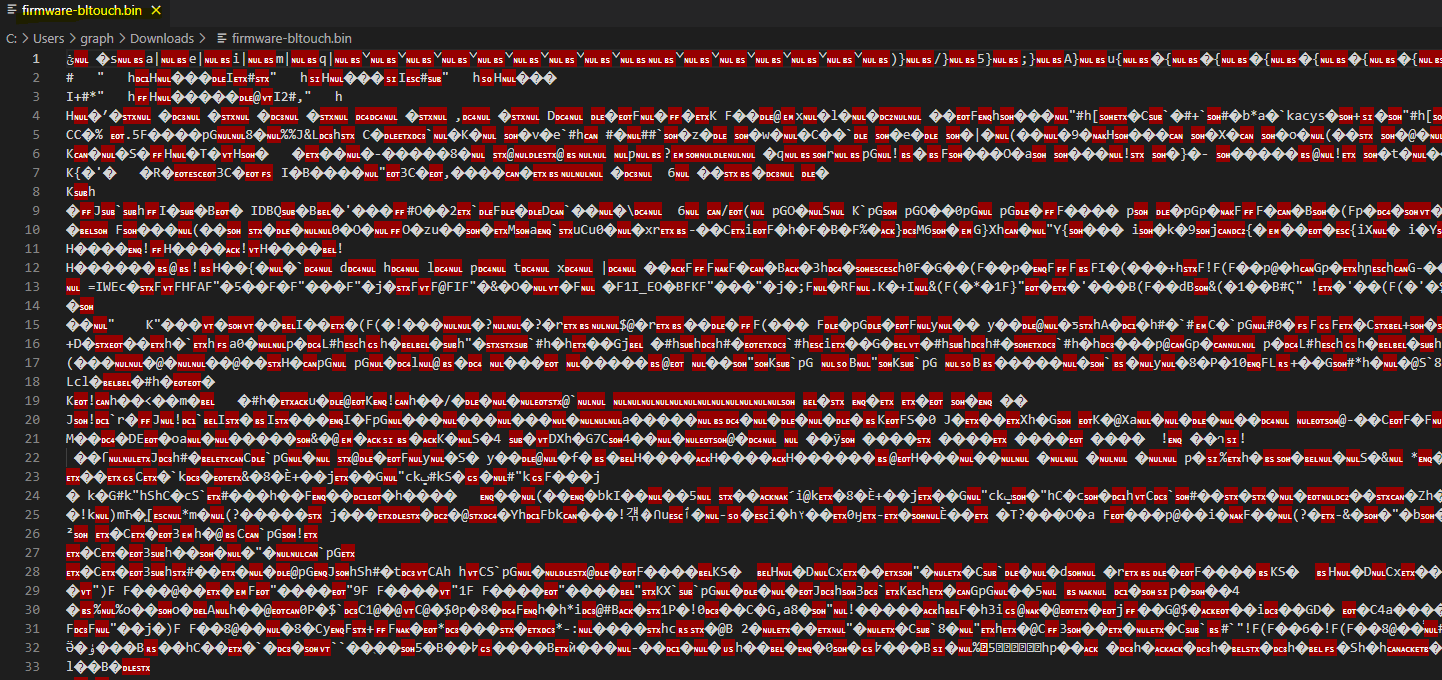

Morganne46 Posté(e) Décembre 6, 2021 Posté(e) Décembre 6, 2021 (modifié) Je voudrais savoir si il est possible d'ouvrir un firmware.bin dans Visual Studio Code, c'est pour voir comment les constructeurs configure leurs firmwares, j'ai cherché sur Google, mais, il ne parle que pour l'ouverture d'un fichier .bin qui correspond à un Cd/DVD. Connaissez-vous une solution pour réalisé ce tour de pass-pass Modifié (le) Décembre 6, 2021 par Morganne46
Invité Posté(e) Décembre 6, 2021 Posté(e) Décembre 6, 2021 ben , la il est ouvert le .bin, c'est du binaire, du langage machine incompréhensible par nous pauvres humains ce qui apparais à l’écran , c'est la traduction en lettre, chiffres et symboles des octets tu devrais normalement retrouver en langage clair, les messages qui peuvent apparaitre à l'écran, mais ce n'est pas sur puisqu'ils sont mélanger avec le code d'affichage vers le processeur d'ecran
Morganne46 Posté(e) Décembre 6, 2021 Auteur Posté(e) Décembre 6, 2021 (modifié) @Patrick76 Oui je me doutais bien que c'est du binaire, mais je pensais qu'il était possible de l'ouvrir et de le lire comme un fichier Marlin, comme configuration.h, dommage, j'aurais bien aimé voir leurs manières de configuré. Modifié (le) Décembre 6, 2021 par Morganne46
hyoti Posté(e) Décembre 6, 2021 Posté(e) Décembre 6, 2021 il y a une heure, Morganne46 a dit : @Patrick76 Oui je me doutais bien que c'est du binaire, mais je pensais qu'il était possible de l'ouvrir et de le lire comme un fichier Marlin, comme configuration.h, dommage, j'aurais bien aimé voir leurs manières de configuré. C'est a priori possible, cela s'appelle du "reverse engineering" et cela peut demander beaucoup de boulot et de l'expertise de haut niveau. C'est principalement utilsé pour l'étude et la neutralisation des virus et malwares informatiques ou autres dont des firmwares !! Un exemple de type d'outil : https://github.com/cea-sec/miasm PS je ne suis pas du métier je ne connais que les principes. 1
PPAC Posté(e) Décembre 7, 2021 Posté(e) Décembre 7, 2021 (modifié) Comme le dit hyoti, cela demande beaucoup de travail et d'expertise. (et quand tu a fait l'exercice scolaire de coder en assembleur ... c'est déjà un beau case tête alors de faire l'opération inverse (retrouver une abstraction logique, une interprétation de haut niveau de suite d'instructions) là c'est vraiment un hyper (... rajouter encore dix voir cent "hyper" ) super méga casse tête) Car un en gros un fichier .bin de firmware c'est des suite d’octets qui représente des instructions et des bloc de données (mémoire qui peut être de plusieurs sorte ... ) pour le microcontrôleur. Donc du langage assembleur https://fr.wikipedia.org/wiki/Assembleur, un langage très bas niveau, propre au microcontrôleur cible. Et les instructions/données peuvent être codé en binaire/octets selon différente convention / architecture matériel / format de fichier. De plus le langage assembleur se trouve "épuré" lors de la compilation pour ne garder que les éléments utiles au microcontrôleur (bien souvent on perd les nom des variables (inutile pour le microcontrôleur) pour ne retrouver que la valeur de son adresse mémoire) et les abstractions "haut niveau" de logique de programmation ( les conditions, les boucles, les notion d'objet (C++)), sont transformé en une nué de suite d'instructions pour le microcontrôleur difficilement interprétable pour retrouver leur équivalent en abstraction de haut niveau. ( sans oublier : https://fr.wikipedia.org/wiki/Assembleur#Désassemblage ) Comme le dit Patrick76, de temps en temps on retrouve des bloc de chaîne de caractères mais bien souvent elles n'apportent pas grand chose car cela reste complexe de retrouver quelles instructions les utilisent, comment, et dans quelle contexte de traitement, ... Donc là non ... pas simple de faire quoi que se soit d'un fichier .bin ... Modifié (le) Décembre 7, 2021 par PPAC 1 1 1
Savate Posté(e) Décembre 7, 2021 Posté(e) Décembre 7, 2021 Je plussoie @hyoti et @PPAC et je rajoute qu'en plus d'obtenir un code assembleur brut avec le désassembleur, il vaut mieux connaître sur le bout des doigts le fonctionnement du processeur ciblé (instructions, registres, ...) afin d'arriver à comprendre quelque chose au programme. à un époque lointaine j'avais désassemblé quelques morceaux du code de DR Multiuser DOS (un vieux système d'exploitation) pour faire péter étudier le dongle (une clé de protection d'époque), ce fut long et difficile et à l'époque j'avais 80x86 en 1ère langue (j'ai toujours la version d'étude sur une disquette 5"1/4) 2 1
Morganne46 Posté(e) Décembre 7, 2021 Auteur Posté(e) Décembre 7, 2021 Hum hum, comment dire, je vais pas cherché si compliqué lol, je voulais juste ouvrir un fichier de configuration des constructeurs pour voir, mais je pensais l'ouvrir comme un fichier "classique" avant de compliqué Marlin quoi. Bref je laisse tombé, je fais mes études de médecines, pas de programmation Merci à tous. 1

PPAC Posté(e) Janvier 20, 2024 Posté(e) Janvier 20, 2024 Navré, dé-compiler un firmware n'est pas chose simple a faire. Et même si l'on arrive a le dé-compilé, cela ne permet pas forcement de comprendre son fonctionnement ou de le modifier pour le recompiler ensuite. Donc partir des sources reste la méthode la plus simple.
