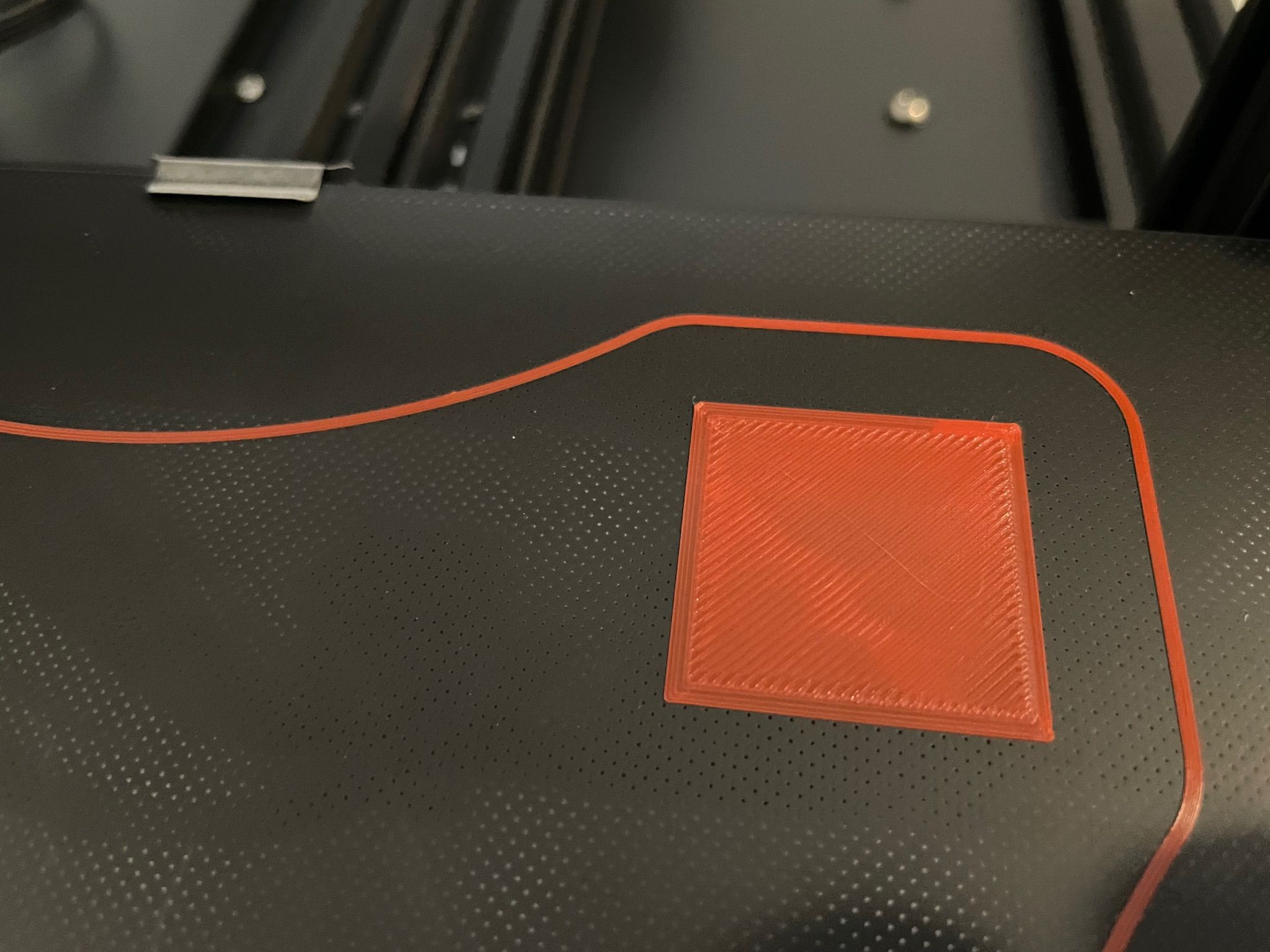

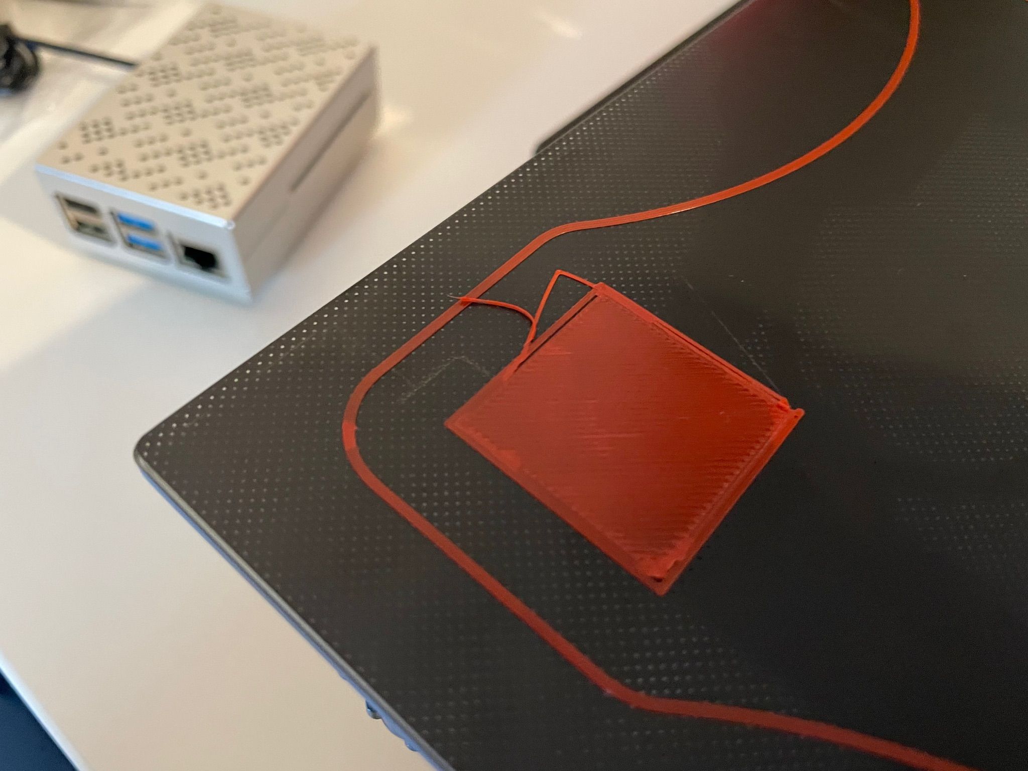

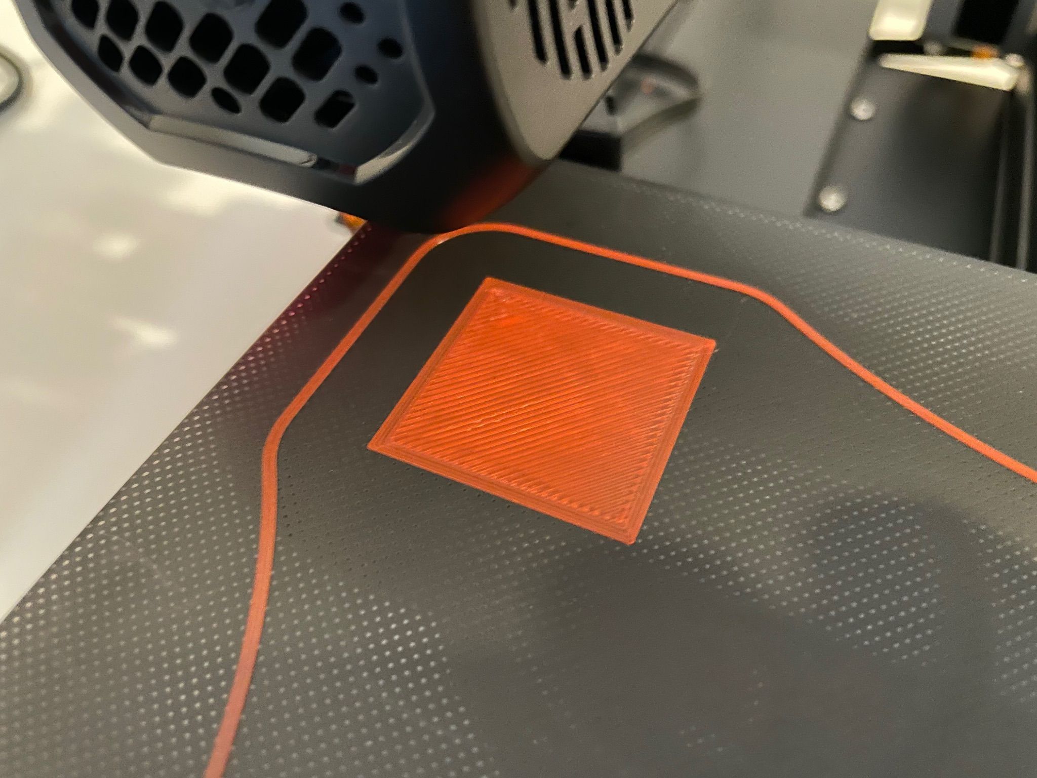

Kab_z Posté(e) Décembre 8, 2021 Partager Posté(e) Décembre 8, 2021 Bonjour à tous, voilà j’ai récemment fait l acquisition d’une ender 3 v2. Je passe par cura. mais voilà mon soucis, mes premier layer font 90% du temps default! j’ai un bl touch j’ai réglé mon offset. J’ai tout nettoyé à la perfection. et à chaque fois j’ai un problème je ne serais pas dire si c’est l adhérence qui pose problème ou si c’est autre chose. ma première couche est imprimé à 0.2mm avec une vitesse lente 20mm/s filament à 200 et plateau 60 et malgré tout les Tuto et conseil que j’ai pu lire ici je sèche! Donc pour moi deux possibilités soit j’ai malgré tout un problème de plateau? ou un reglage autre mais ou? le soucis c’est que parfois la roche est carrément à zéro sur un millimètre et que du coup au second passage la buse embarque la première ligne. je précise toute fois que parfois tout fonctionne. J’ai imprimé une cube de calibrage xyz et le seul soucis c’est que 2 coin de la base remonte. par avance merci de votre aide Lien vers le commentaire Partager sur d’autres sites More sharing options...

Kab_z Posté(e) Décembre 8, 2021 Auteur Partager Posté(e) Décembre 8, 2021 (modifié) re! avant tout merci des reponses. je viens de lancer le teste avec les square a différent endroi (celui d'un des tuto) je mettrai la photo ici il y a 41 minutes, PPAC a dit : Bras de l'extrudeur en plastique cassé ? non intact il y a 41 minutes, PPAC a dit : Pas de jeux du plateau si tu le titille a la main ? je viens de verifier aucun il y a 41 minutes, PPAC a dit : Pas de défaut de déplacement en Z ( bon parallélisme de la bar de l'axe X par rapport a la base et au plateau ? a priorie non il y a 41 minutes, PPAC a dit : Sinon tu utilise quel produits exactement pour nettoyer ton plateau ? eau chaude liquide vaiselle degraissant il y a 41 minutes, PPAC a dit : Et question réglage de la distance buse plateau : a chaud avec un ticket de CB ? deja fait sur tes conseille sur ce meme forum il y a 41 minutes, PPAC a dit : On parle bien de PLA pour ses températures d'impressions ? absolument pla de creality peux etre mauvaise qualité? Modifié (le) Décembre 8, 2021 par Kab_z Lien vers le commentaire Partager sur d’autres sites More sharing options...

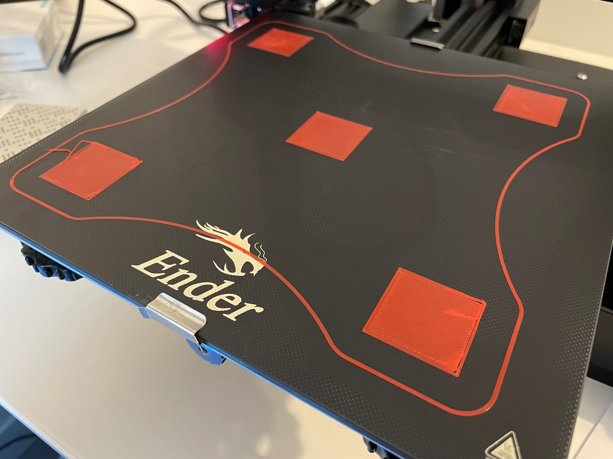

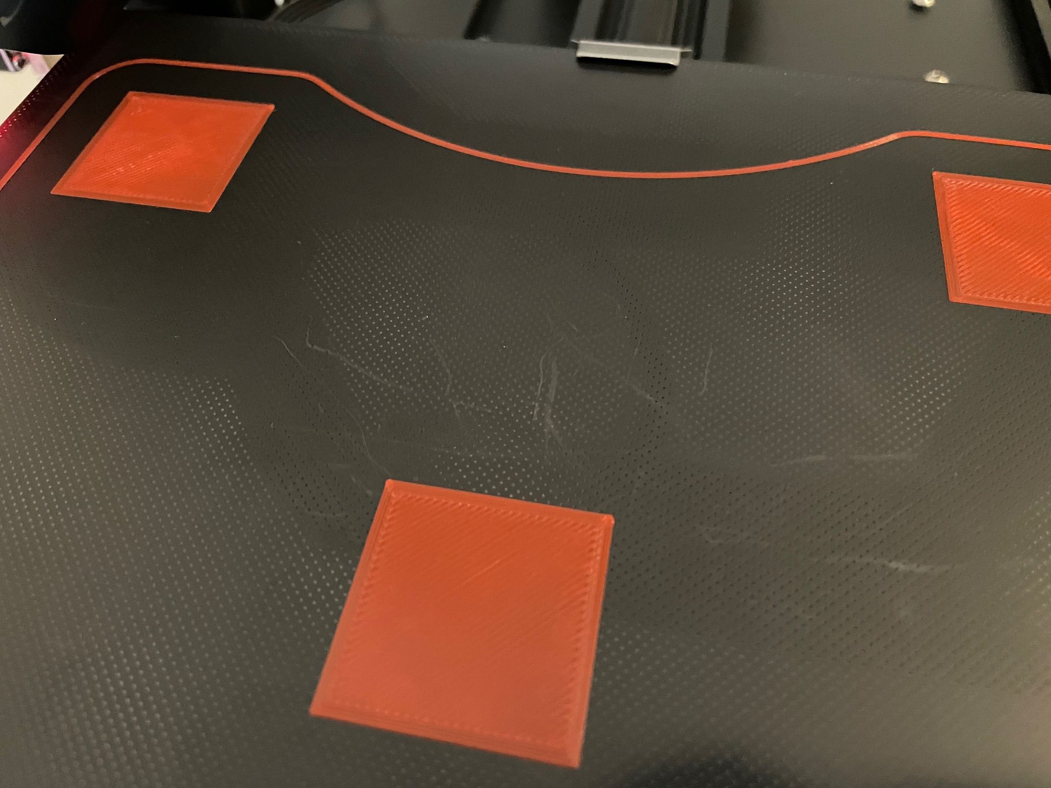

Kab_z Posté(e) Décembre 8, 2021 Auteur Partager Posté(e) Décembre 8, 2021 Voilà mon test Lien vers le commentaire Partager sur d’autres sites More sharing options...
Invité Posté(e) Décembre 8, 2021 Partager Posté(e) Décembre 8, 2021 D’après ta photo, finalement c'est un peu ce que je pensais pas de prise en compte du mapage fait par le bltouch il y a trop de disparité selon les coins du plateau commence cependant à le règler parfaitement, c'est à 5/100mm ± 2,5/100mm apparemment le tiens n'est pas dans cette fourchette de tolérences Lien vers le commentaire Partager sur d’autres sites More sharing options...

PPAC Posté(e) Décembre 8, 2021 Partager Posté(e) Décembre 8, 2021 (modifié) il y a 41 minutes, Kab_z a dit : eau chaude liquide vaiselle degraissant ... avec une éponge neuve ? et laisse tu bien le temps au plateau de sécher ? (l'humidité n'aide pas pour une bonne adhérence) il y a 41 minutes, Kab_z a dit : deja fait sur tes conseille sur ce meme forum mes excuses pour ma mémoire de poisson rouge ! ... Pour le BLTouch il se trouve bien fixé ? pas de jeux dans ses fixations, ni dans la tête qui le porte ? BLTouch bien vertical ? il y a bien une leveling G29 ou un rappel du mesh au début de l'impression M420 ... ? Car là les photos montre une légère sur extrusion sur les coins ... et pour moi le centre semble presque bon ... (mais je suis pas frais aujourd’hui semble t'il ... ) Sinon oui un filament de mauvaise qualité ou qui a pris l'humidité peut donner de mauvais résultat de 1er couche ( si tu tord le filament a 45°, si il casse, alors c'est qu'il a surement pris l’humidité et un passage au fours a max 45°C plusieurs heure pourrais aider ) Modifié (le) Décembre 8, 2021 par PPAC Lien vers le commentaire Partager sur d’autres sites More sharing options...

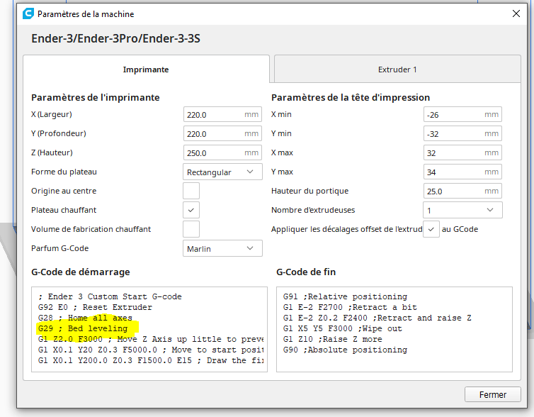

Kab_z Posté(e) Décembre 8, 2021 Auteur Partager Posté(e) Décembre 8, 2021 (modifié) il y a 9 minutes, PPAC a dit : Pour le BLTouch il se trouve bien fixé ? pas de jeux dans ses fixations, ni dans la tête qui le porte ? BLTouch bien vertical ? il y a bien une leveling G29 ou un rappel du mesh au début de l'impression M420 ... ? verifier avec un niveau parfaitement droit et oui ; Ender 3 Custom Start G-code G92 E0 ; Reset Extruder G28 ; Home all axes G29 ; Auto bed-level (BL-Touch) pardon eponge neuve et sechage bien respecté Modifié (le) Décembre 8, 2021 par Kab_z Lien vers le commentaire Partager sur d’autres sites More sharing options...
hyoti Posté(e) Décembre 8, 2021 Partager Posté(e) Décembre 8, 2021 (modifié) il y a 15 minutes, Kab_z a dit : c'est a dire? si tu ne l'as fait pour la prise en compte du mappage du BLtouch tu as 2 solutions : Ajouter une ligne : G29 ; bed leveling après la ligne G28 qui fait le home dans le gcode du démarrage. sur Cura cliquer sur le profil de ton imprimante vers le haut à gauche (ender3....) puis gérer les imprimantes ender3.. paramètres de la machine Le g29 te fera un bed leveling avant chaque impression. autrement à la place du G29 tu peux mettre la ligne M420 S qui rappellera le mappage stocké dans l'eeprom à condition que tu ais fait un leveling avant l'impression et que tu aies fait un store. regarde aussi dans le menu leveling la visualisation du mesh (mappage) pour voir si il y a de grosses corrections. comme tu laves ton plateau au liquide vaisselle (certains contiennent des adjuvants pour les mains) passe ton plateau à l'alcool après. alcool iso propylique (l'idéal) ou à défaut alcool 90° mais pas le jaune à 70° qui contient des dénaturants qui ne vont pas. Modifié (le) Décembre 8, 2021 par hyoti correction Lien vers le commentaire Partager sur d’autres sites More sharing options...
Kab_z Posté(e) Décembre 8, 2021 Auteur Partager Posté(e) Décembre 8, 2021 il y a 13 minutes, hyoti a dit : si tu ne l'as fait pour la prise en compte du mappage du BLtouch tu as 2 solutions : Ajouter une ligne : G29 ; bed leveling après la ligne G28 qui fait le home dans le gcode du démarrage. sur Cura cliquer sur le profil de ton imprimante vers le haut à gauche (ender3....) puis gérer les imprimantes ender3.. paramètres de la machine Le g29 te fera un bed leveling avant chaque impression. autrement à la place du G29 tu peux mettre la ligne M420 S qui rappellera le mappage stocké dans l'eeprom à condition que tu ais fait un leveling avant l'impression et que tu aies fait un store. regarde aussi dans le menu leveling la visualisation du mesh (mappage) pour voir si il y a de grosses corrections. comme tu laves ton plateau au liquide vaisselle (certains contiennent des adjuvants pour les mains) passe ton plateau à l'alcool après. alcool iso propylique (l'idéal) ou à défaut alcool 90° mais pas le jaune à 70° qui contient des dénaturants qui ne vont pas. jai posté plus haut ma ligne G29 et javais déjà testé l'alcool sans grand sucees Lien vers le commentaire Partager sur d’autres sites More sharing options...

Kab_z Posté(e) Décembre 8, 2021 Auteur Partager Posté(e) Décembre 8, 2021 bon petit retour j'ai acheté du magigoo et incroyable plus aucun probleme..... Lien vers le commentaire Partager sur d’autres sites More sharing options...
