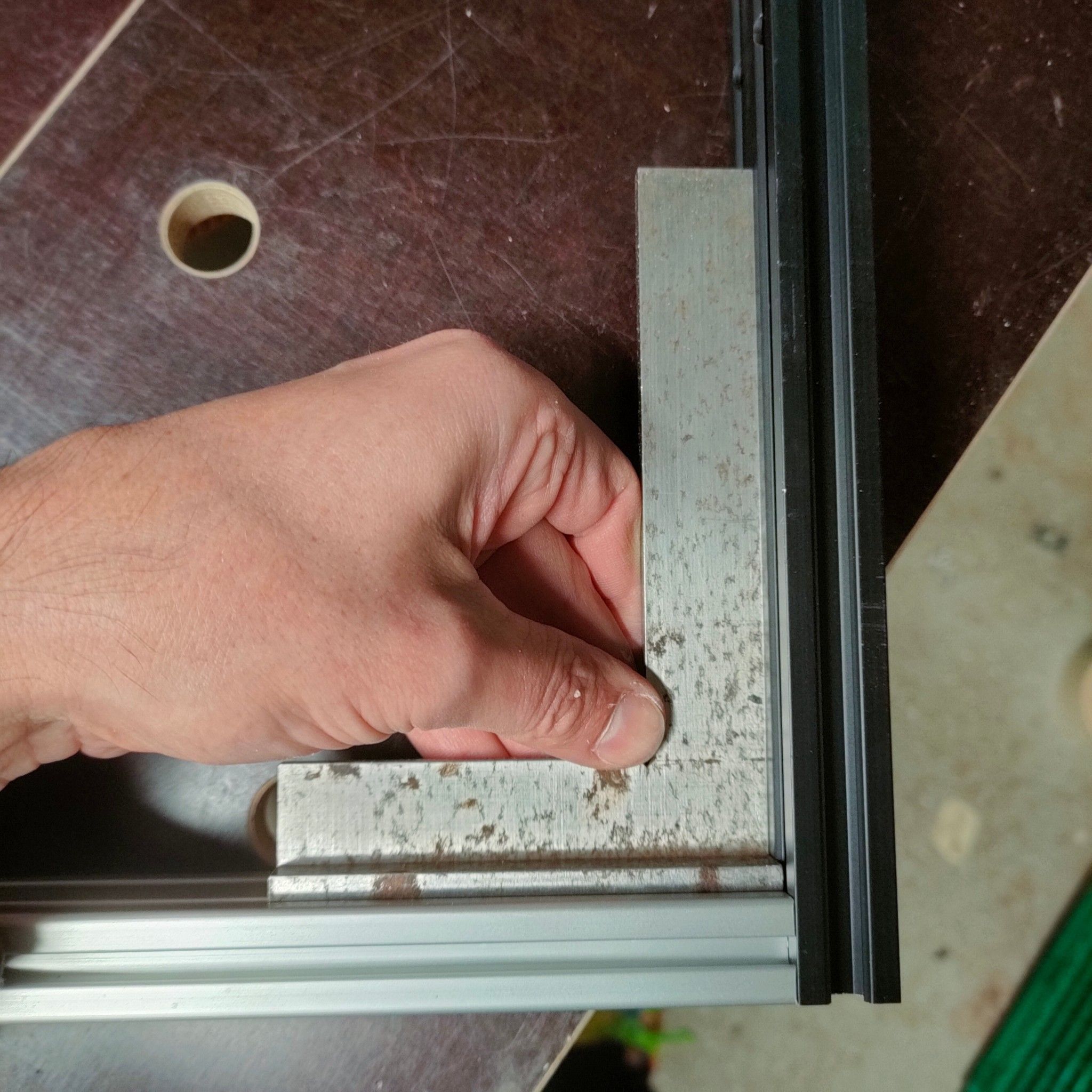

Bon ça y est! je n'ai pas résisté!

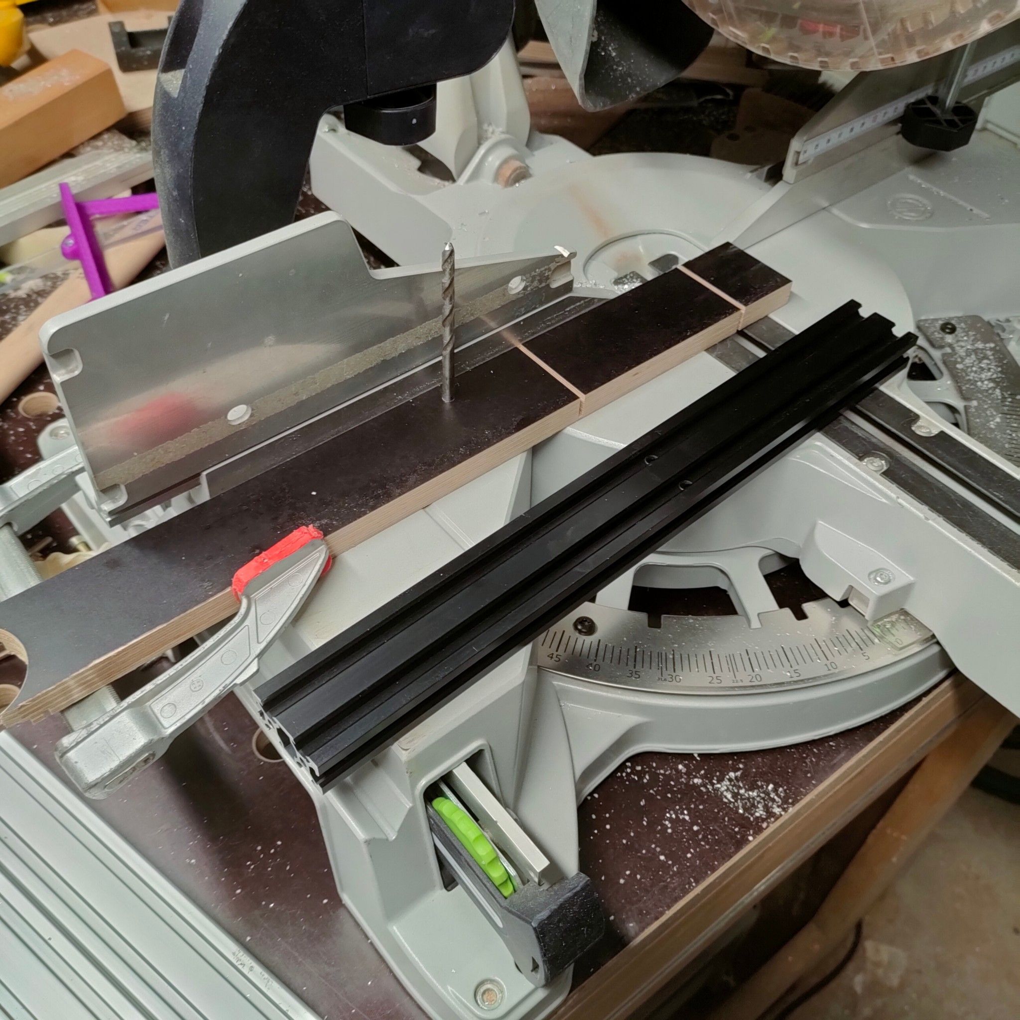

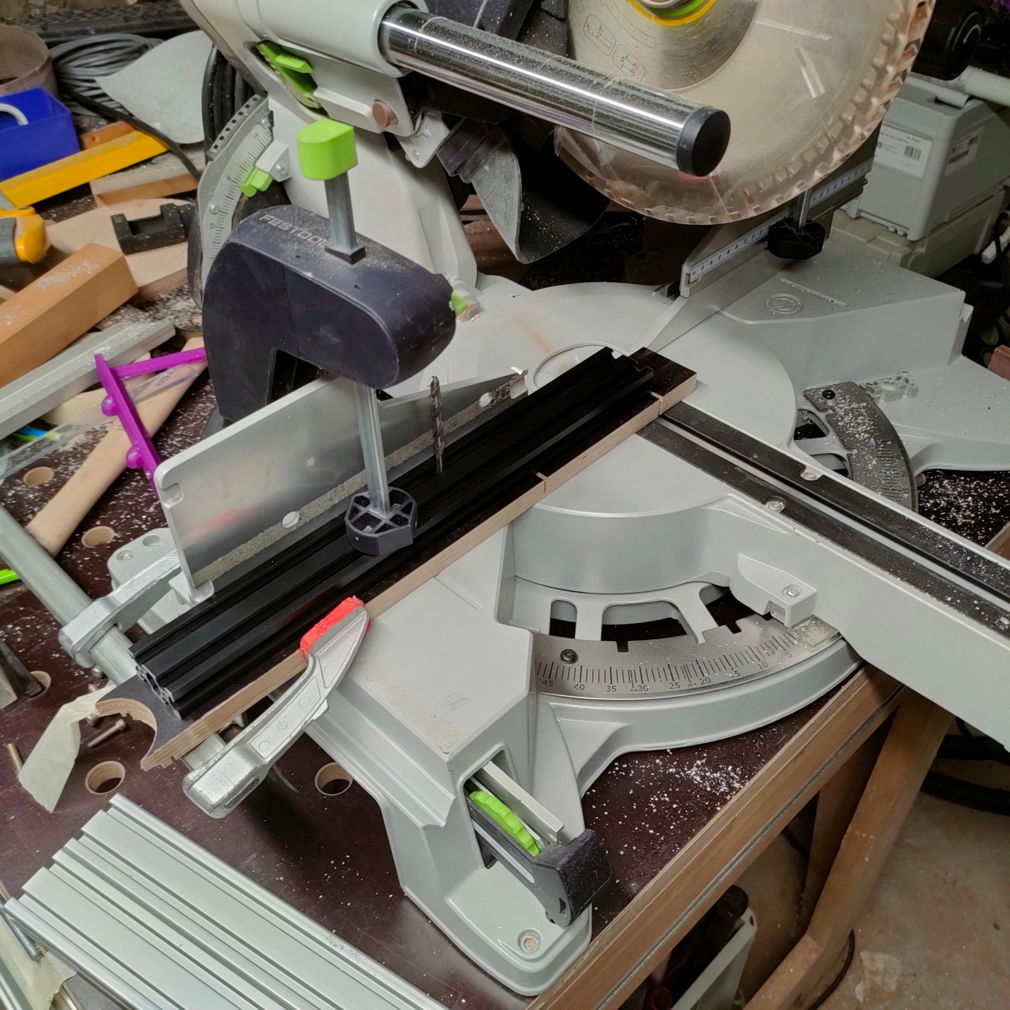

J'ai coupé!

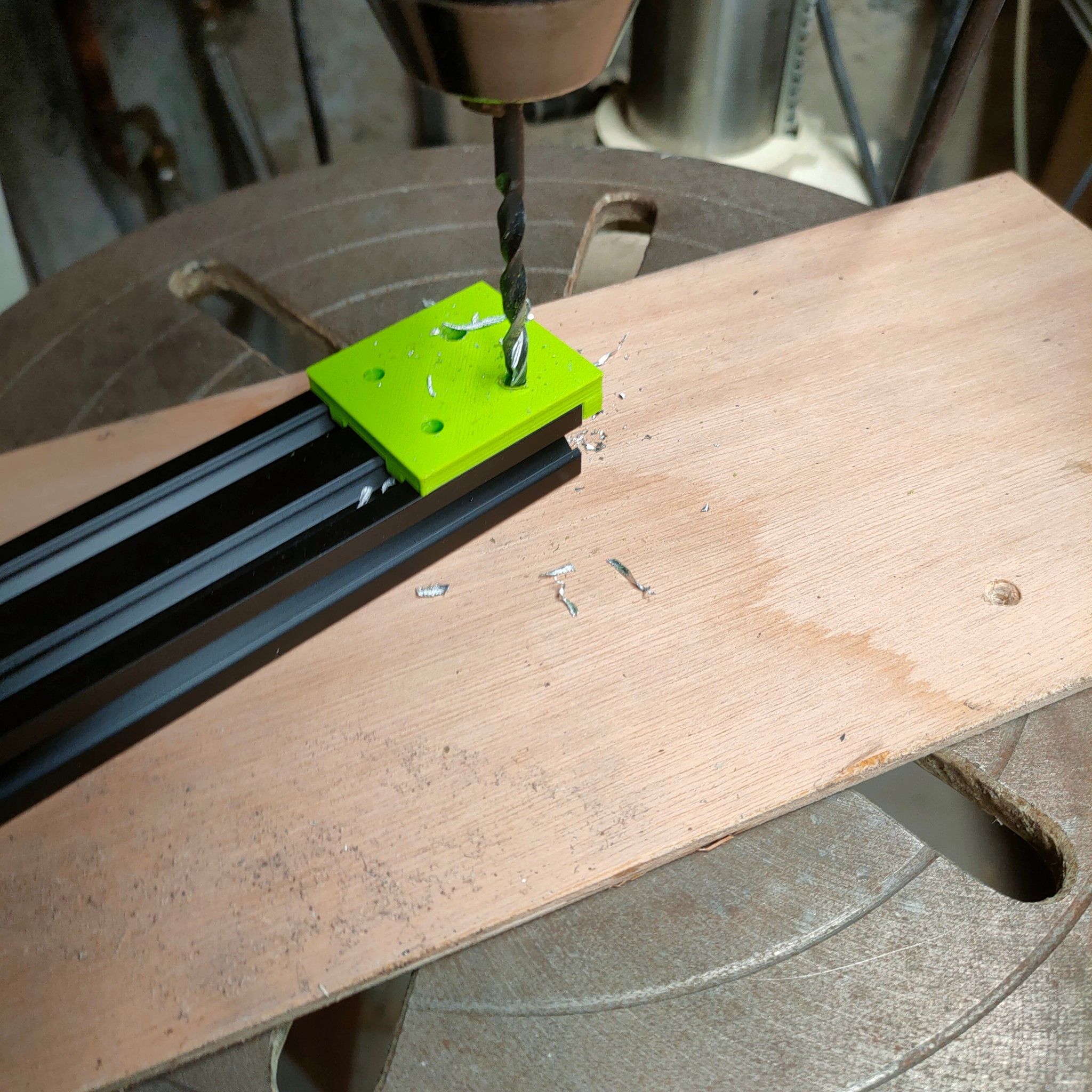

J'ai modifié le cadre bas de ma Tornado. J'ai tourné mes 2 profilés 40/20 de 90° et je les ai rétrécit de 80mm à l'avant et de 20mm à l'arrière. De plus j'ai supprimé les 2 profilés 20x20 du cadre et je les ai remplacé par des profilés 40x20 mais Non V-SLot et Pas noir. (trop grave 😭)
 Synchronisation des deux profilés avec un forêt de 5.5mm, une vis M5 engendrait trop de jeu!
Perçage des Profilés de côtés.

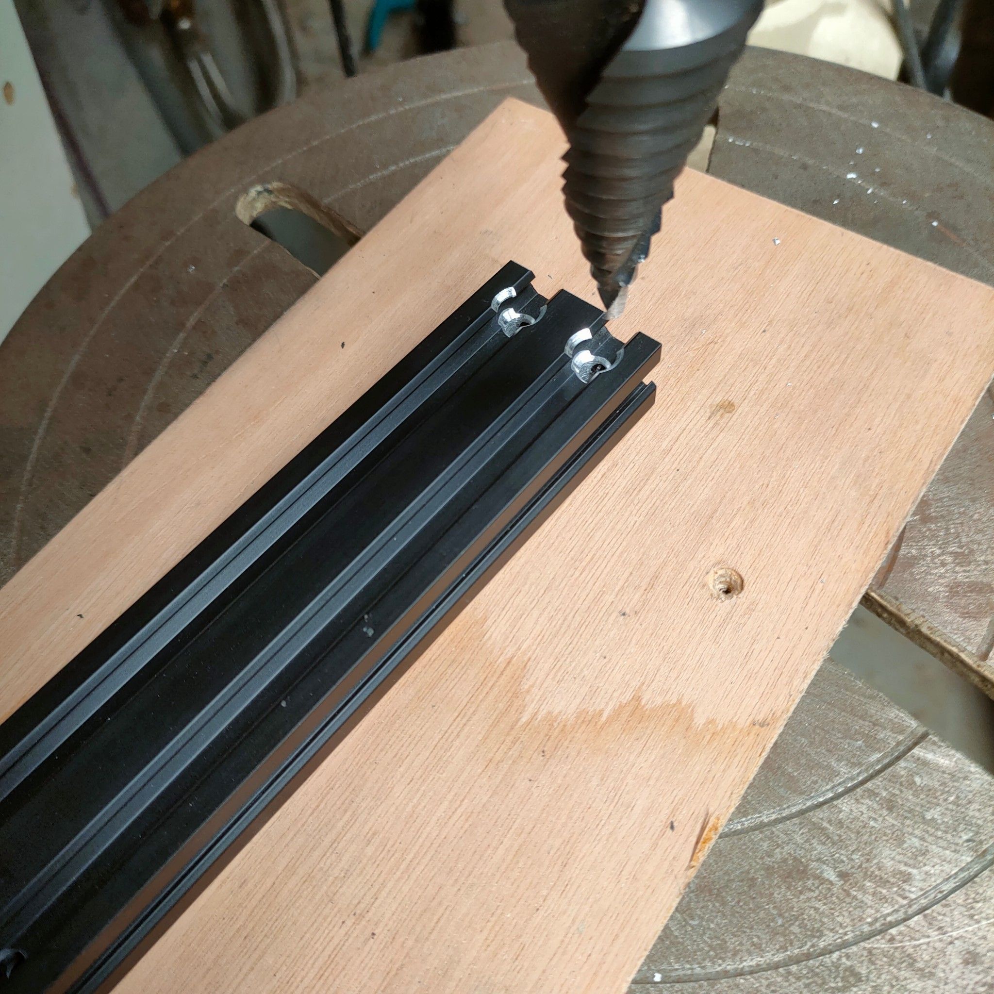

Puis fraisage pour laisser passer les têtes de vis.
Filetage des deux profilés transversaux

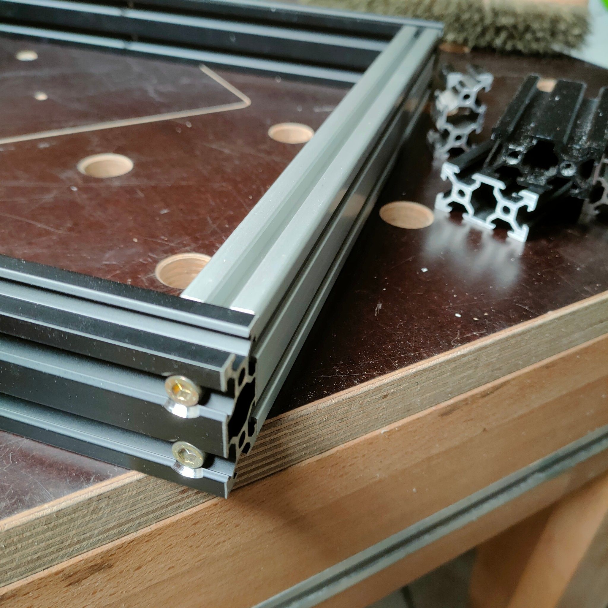

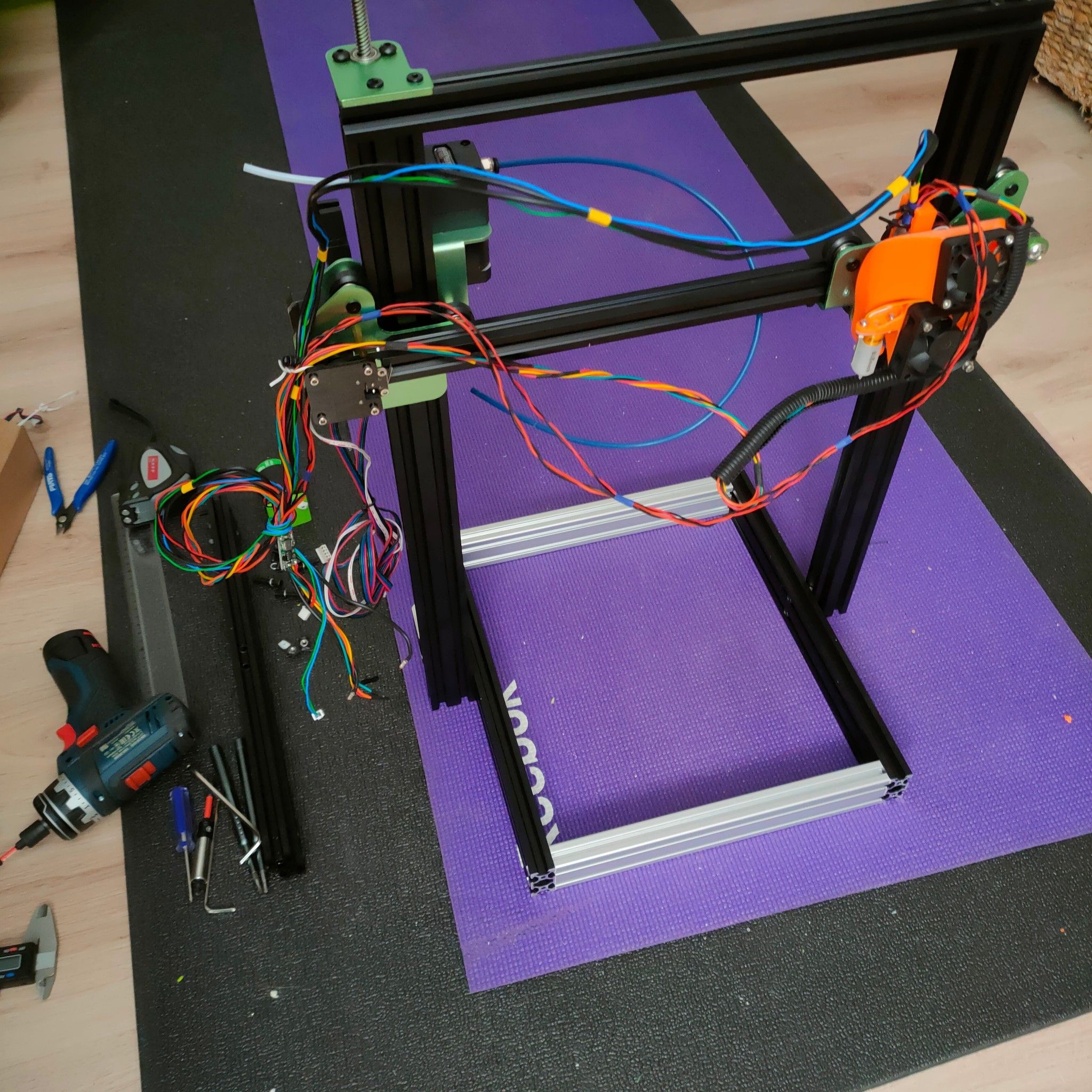

Montage à blanc pour vérifier l'équerrage 📐.
Équerrage OK et les deux diagonales sont à moins de 3/10 d'écart. Sachant que les deux profilés d'origine avaient 1mm d'écart avant que je les coupes! Je  penses que je ne suis pas trop mal. 😅
Et voici le résultat après le montage à blanc. Pas mécomptent.
Demain je recoupe mon polycarbonate  et remonte tout proprement.
