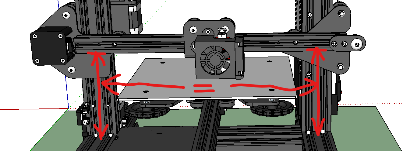

Bnjour, en fait dès que j'imprime un modèle fourni par Creality à savoir (pig, cat,dog) cela marche.Mais dès que j'essaye d'imprimer mon propre modele cela ne marche pas du tout (ca accroche pas etc..)
Que faire ???
nous donner plus de détails...
ton propre modèle c'est à dire ? : Une conception 3D que tu as conçu et que tu passes dans le slicer OU un modèle 3D trouvé sur le web que tu passes dans le slicer
Il faudrait nous dire quel slicer tu utilises.
Nous donner le profil/paramètres du slicer pour l'impression.
Le ou les problèmes réels rencontrés.
Une photo des ratés, d'impression en cours etc.
As-tu fait les réglages de base, extrudeur, tour de température, z-offset etc...
L'imprimante a t-elle été modifiée ou tout est d'origine...

J'ai fait les reglages cela ne fonctionne tjrs pas alors que ca fonctionne sur les modeles deja donnés.Je penses que cela viens de Cura non ? Car si cela venait de mon imprimante rien ne marcherais
regarde les gcodes des objets donné avec l'imprimante
regarde les gcodes créer par cura
dans les premières ligne doit se trouver la solution
si tu ne comprend pas ce qu'il te faut faire
donne nous ces 2 codes
on devrais pouvoir t'indiquer ou se trouve le soucis
mais comme @papagalak, je te conseille toutefois de faire les réglages de base de l'imprimante
équerrage parfait de la structure
distance buse<>plateau plus que parfait, au vu de la photo, c'est le soucis que tu a, tu est trop haut

Ta buse semble pourtant un poil haute, ce qui peut expliquer le problème d'accroche et le filament qui part en boule.
Au niveau parallélisme de l'axe X, tout est parfait ? tu as la même distance de chaque coté ?
Je serais toi à la vue des images ta machine a besoin de contrôles/réglages.
Par exemple comme beaucoup il te manque les bagues sur les pneufits (extrudeur + tête d'impression).
Ta buse est clairement trop haute sur certaines photos et sur d'autres trop basse car je vois des traces laissées par la buse sur le bed.
Et je me dis que d'autres choses ne sont pas parfaites.
Les fichiers fournis sont faits pour s'imprimer quoi qu'il arrive en quelque sorte cela veut dire qu'il sont tolérants aux erreur de réglages.
Section Creality du forum, consultes les tutos comme celui de superpat pour le montage de la ender 3, et ceux de FRan6p pour les réglages.
