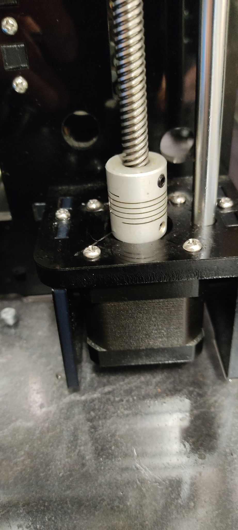

Invité Posté(e) Décembre 20, 2021 Partager Posté(e) Décembre 20, 2021 lorsque je fait le réglage avec la feuille de papier, lorsque je retire la feuille qui semble être glissante et que je sens un "clong", c'est que je suis trop bas et que la feuille montais le chariot, a cause du jeu minimum de fonctionnement obligatoire sur n'importe quelle machine mécanique je recommence jusqu’à ne plus entendre ni sentir ce 'clong" c'est extrêmement subtil, mais il ne faut jamais oublier que nos machines sont de précision sur la anet A8, le "Z" est monté avec des accouplement flexible, ce qui explique le phénomene peu être en est-il autrement sur ta machine Lien vers le commentaire Partager sur d’autres sites More sharing options...
