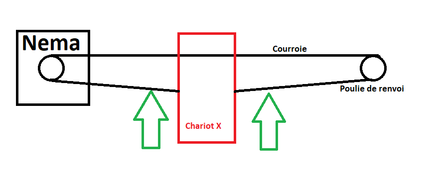

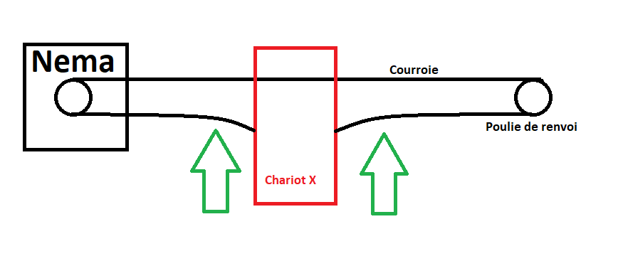

Ci-dessous est représenté un axe X similaire à celui d'une Ender 3.
On peut voir que la courroie attachée au chariot X n'est pas dans le même axe que celui des poulies.
Je me demandais donc si cela pouvait jouer sur la précision des translations de l'axe X, et de quel ordre ?
Si on demande un déplacement de 1cm, est qu'il sera toujours de 1cm partout le long de l'axe X à cause de ce décalage ?
Merci d'avance
En espérant que vous avez passé un joyeux Noël ! 🙂

je pense surtout que ton dessin n'est pas bon
les courroies ne sont pas courbes mais droite.
qu'elles forment un angle vers les poulies ou pas n'as , à mon avis , aucune importance, le chariot aura le même déplacement

Après vérification avec un réglet, oui c'est bien une droite, mon montage doit produire un effet d'optique ^^
Et donc il n'y aurait pas de différence dans le déplacement du chariot.
j'ajoute un schéma plus juste grâce à ta remarque :

Salut
A mon avis, comme l'écrit @Patrick76 aucune influence sur le déplacement du chariot. Mais la tension des courroies aura tendance à pousser le chariot dans le sens des flèches vertes et le plaquer sur son guide peut être

  • Solution
Si c'est pas aligner cela influence les dimensions de quelques centièmes de mm sur le dernier cm de course en x+ et  x-.
Et surtout ça fait pas joli ça on voit la courroie
