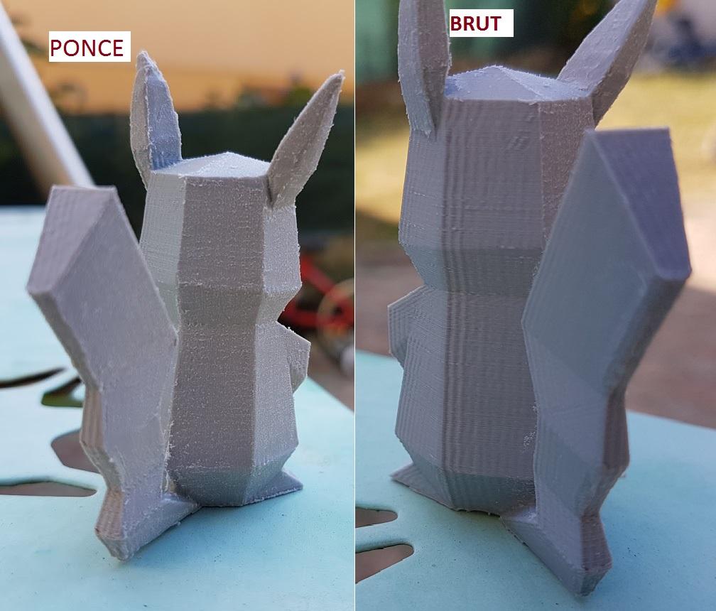

Adisma Posté(e) Septembre 10, 2016 Partager Posté(e) Septembre 10, 2016 J'ai testé la ponceuse à ongles. J'avais une tête arrondi, pas idéal je pense. Je testerai avec une tête droite. Il faut faire attention à pas rester trop au même endroit sous peine de creusage Sinon, je pense que c'est pas mal pour ensuite appliquer un appret et une peinture : Lien vers le commentaire Partager sur d’autres sites More sharing options...
ragni Posté(e) Septembre 25, 2016 Partager Posté(e) Septembre 25, 2016 Je pense qu'une résine bien appliquée serait du plus bel effet sur ton pikachu. Et tu me feras le plaisir de peindre cette pauvre bête en jaune stp Lien vers le commentaire Partager sur d’autres sites More sharing options...
Adisma Posté(e) Septembre 26, 2016 Partager Posté(e) Septembre 26, 2016 ^^ Entre temps, la petite bête est passée entre les mains des enfants et a perdu sa queue.. La peinture sera pour une prochaine fois Je pense que le combo appret + ponçage + peinture suffira à rendre lisse l'ensemble. Il me reste 2 pièces à imprimer pour (enfin) finir ma pokeball, on verra ce que ça donne ^^ Lien vers le commentaire Partager sur d’autres sites More sharing options...
Nobock Posté(e) Avril 2, 2017 Partager Posté(e) Avril 2, 2017 Le 26/08/2016 at 09:10, Adisma a dit : Déterrage de sujet, mais il m'intéresse.. Depuis, des solutions ont été trouvées ? Le combo papier de verre ( doucement ) + peinture acrylique ( 3 couche ) fonctionne plutôt pas mal. La semaine dernière j'ai acheté du vernis à ongle et j'en ai mis 2 bonnes couches ça rajoute des reflet et lisse encore mieux la surface ( au touché pas à la vue ). Après j'ai testé de vernir une pièce peinte à la bombe de peinture montana ( 2 couches ) et au bout de 4 secondes la peinture à commencée à couler... Et quand la peinture à commencer à couler j'ai obtenu un lissage très très bon mais ensuite la peinture à commencé à faire de petits paquets. La réaction chimique est assez rapide donc pour le moment pas facile d'obtenir un lissage sans avoir de paquets mais je pense que je tiens quelques chose. Je pense que le vernis que j'ai acheté contiens également de l'alcool et que la peinture en bombe ce dilue avec de l'alcool. Normalement l'acétone contiens de l'alcool, donc en théorie ont pourrais lisser la peinture à l'acétone. Donc peut être que 2 couches de peinture en bombe ( 3€ la bombe ) et qu'un trempage rapide dans l'acétone ou alors par vaporisation peut faire le boulot correctement. 1 Lien vers le commentaire Partager sur d’autres sites More sharing options...
utile izateur Posté(e) Avril 2, 2017 Partager Posté(e) Avril 2, 2017 il y a 40 minutes, Nobock a dit : Normalement l'acétone contiens de l'alcool, donc en théorie ont pourrais lisser la peinture à l'acétone. Donc peut être que 2 couches de peinture en bombe ( 3€ la bombe ) et qu'un trempage rapide dans l'acétone ou alors par vaporisation peut faire le boulot correctement. Tu fais un jus d'abs dont tu badigeonne ta pièce et après un petit lissage à l'acétone. 1 Lien vers le commentaire Partager sur d’autres sites More sharing options...

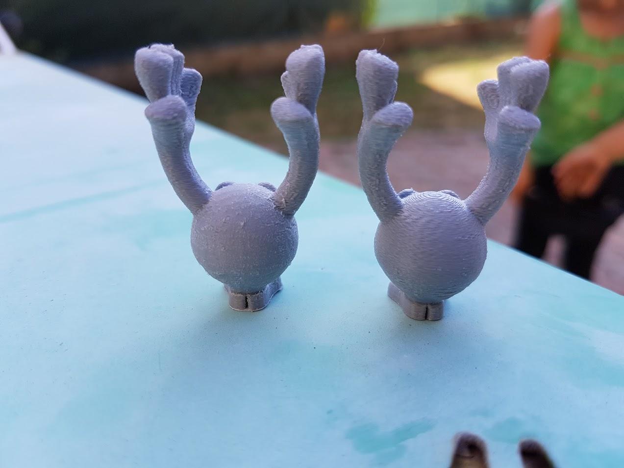

Idealnight Posté(e) Novembre 10, 2020 Partager Posté(e) Novembre 10, 2020 Hors ponçage avec une impression fine je procède ainsi: J'utilise un aérographe et/ou pinceau (je précise que c'était tout nouveau pour moi début d'année mais ça se fait facilement une fois qu'on a compris le réglage entre débit air/produit), léger ponçage si l'impression vraiment pas propre, couches d'apprêts (1 ou 2 fonction de la qualité d'impression), couche de couleur (1 ou 2 pareil) puis 2 couches de vernis. J'utilise les produits Vallejo pour l'apprêt, la peinture et vernis. Pour la colle la 3DOGlue de chez 3d online fait des merveilles, attention elle fait fondre le PLA donc ne pas trop déborder ^^. Et cela me satisfait pleinement, pour les enfants c'est toujours délicat en soi qu'importe le produit il vaut mieux éviter que se soit mis à la bouche lol 1 Lien vers le commentaire Partager sur d’autres sites More sharing options...

Idealnight Posté(e) Avril 5, 2022 Partager Posté(e) Avril 5, 2022 Oui je le fais a l'aéro, tous mes produits sont de chez valejo après je ne suis pas un spécialiste mais tout se passe bien et le résultat me convient. Pour la laine je ne peux te dire je ponce au grain millième à l'eau ou pas parfois, ça dépend de ma motivation lol 1 Lien vers le commentaire Partager sur d’autres sites More sharing options...
