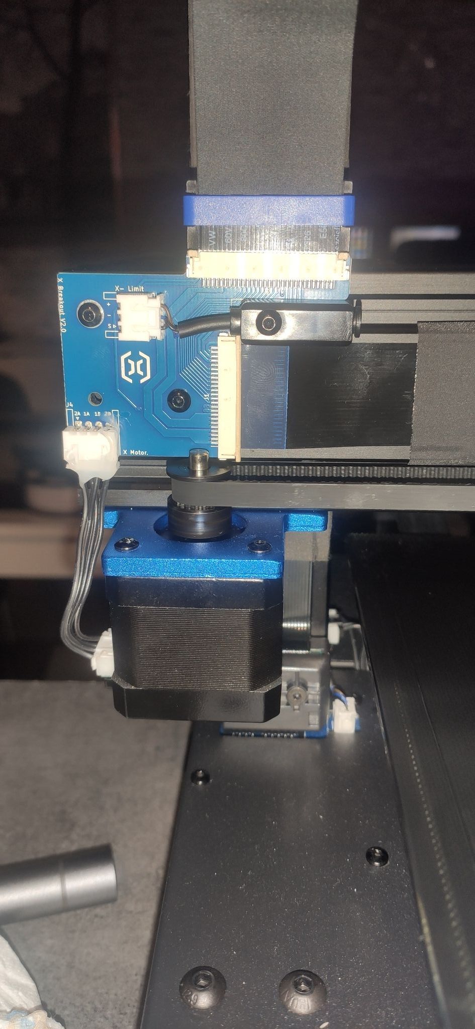

dudu59 Posté(e) Janvier 9, 2022 Auteur Posté(e) Janvier 9, 2022 (modifié) Je pense qu'on ne peut pas la placer ailleurs la fin de course vu que c'est une vis,je met une photo je ne sais pas si ça Peut aider. Mais même si il est mal placée de 1cm ça ne serait pas ça qui ferait que j'ai que 4 palpages pour aller au bout(et encore je suis deja dans le vide)au lieu de 5? Modifié (le) Janvier 9, 2022 par dudu59

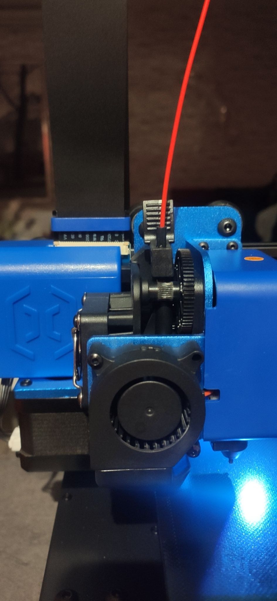

dudu59 Posté(e) Janvier 9, 2022 Auteur Posté(e) Janvier 9, 2022 (modifié) Bah je sais pas j'ai rien toucher en tout cas. C'est possible de savoir? Elle m'a refait le truc du début ou elle tremble, je l'ai couché et remis sur ses pieds et elle refonctionne normalement ... Bizarre ce truc Et en fin d'impression elle me fait ça: (la colle Uhu c'est parce que c'est du PETG) Pfff que des galères Modifié (le) Janvier 9, 2022 par dudu59
Savate Posté(e) Janvier 9, 2022 Posté(e) Janvier 9, 2022 il y a une heure, dudu59 a dit : Elle m'a refait le truc du début ou elle tremble La tremblote de la tête, c'est le signe d'une nappe mal enfoncée dans son connecteur à 99,99%, Donc vérifie bien toutes les connexions en vérifiant les contacts de la nappe et les contacts du connecteur qui peuvent fondre en cas de mauvais branchement.

Savate Posté(e) Janvier 10, 2022 Posté(e) Janvier 10, 2022 il y a 11 minutes, dudu59 a dit : Est-ce que c'est possible qu'ils ont fait une erreur dans le firmware et que c'est pour ça que le home n'est pas à la bonne place et le BL touch ne fonctionne pas correctement? c'est peu probable ... Je pense plutôt à un enstop X mal réglé/positionné
dudu59 Posté(e) Janvier 10, 2022 Auteur Posté(e) Janvier 10, 2022 il y a 22 minutes, Savate a dit : c'est peu probable ... Je pense plutôt à un enstop X mal réglé/positionné Ça se règle un enstop? Ils vont m'en envoyer un nouveau,on verra bien,je croise les doigts pour que ce soit ça

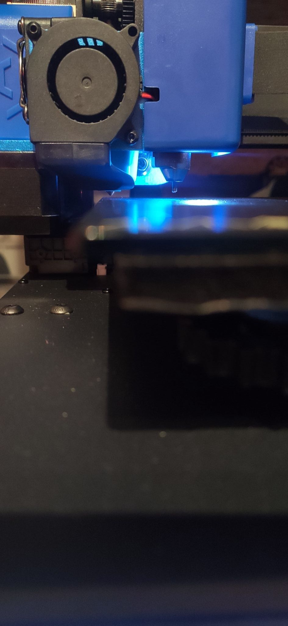

Savate Posté(e) Janvier 10, 2022 Posté(e) Janvier 10, 2022 il y a 2 minutes, dudu59 a dit : Du coup comment je peux vérifier ça ? Avant le firmware, vérifie le endstop de l'axe X Quand tu pousses la tête à fond sur la gauche, est-ce que la buse est au dessus du vide ?
dudu59 Posté(e) Janvier 10, 2022 Auteur Posté(e) Janvier 10, 2022 Il y a 4 heures, Savate a dit : Avant le firmware, vérifie le endstop de l'axe X Quand tu pousses la tête à fond sur la gauche, est-ce que la buse est au dessus du vide ? Je regarde ça demain matin car il y a un print qui est en route.... Mais quand elle est a fond a gauche,je ne pense pas qu'elle sort du plateau,elle devrait?
Invité Posté(e) Janvier 10, 2022 Posté(e) Janvier 10, 2022 il y a 7 minutes, dudu59 a dit : Mais quand elle est a fond a gauche,je ne pense pas qu'elle sort du plateau,elle devrait? oui , sur la mienne c'est presque 2cms
dudu59 Posté(e) Janvier 11, 2022 Auteur Posté(e) Janvier 11, 2022 Bonjour alors je viens de regarder et si je mets mon axe x au maximum à gauche il ne sort pas du plateau j'ai fait une photo
Savate Posté(e) Janvier 11, 2022 Posté(e) Janvier 11, 2022 il y a 5 minutes, dudu59 a dit : Bonjour alors je viens de regarder et si je mets mon axe x au maximum à gauche il ne sort pas du plateau j'ai fait une photo ça à l'air correct. Il faut vérifier si les axes sont bien calibrés : cad si tu demandes 10cm de déplacement, ça bouge bien de exactement 10cm
