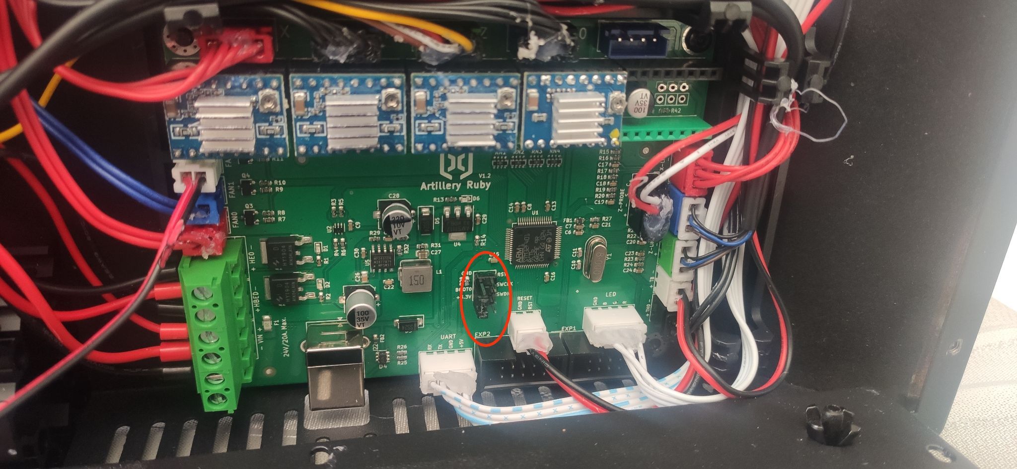

J'ai trouvé !!! En regardant mon ancienne carte mère et la nouvelle,ils ont mis un "cavalier" du coup je l'ai retirer et ça fonctionne 🙂
je ne sais pas pourquoi il l'ont laissé 😡. Ce qui fait qu'elle resté en dfu.
bon j'ai flasher 2 fois pour rien du coup...

Ah oui j'aurais pas pensé qu'il aurait fait ce genre de connerie, ils ont donc oublie de retirer le cavalier après Flash de la Carte 🤣 c'est de mieux en mieux.

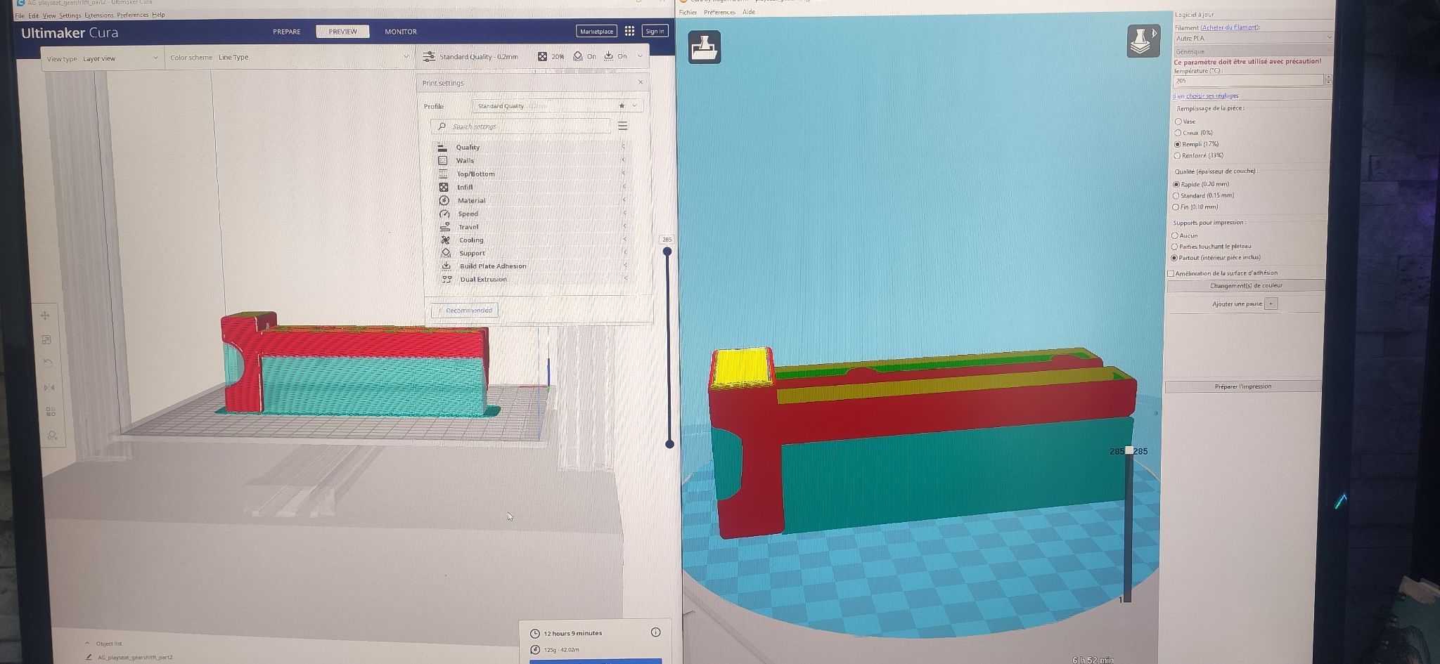

Par contre je comprends pas avec cura(par default) pour ma genius pro et cura by dagoma sur ma neva il y a le double de temps pour la même pièce,même infill,support...

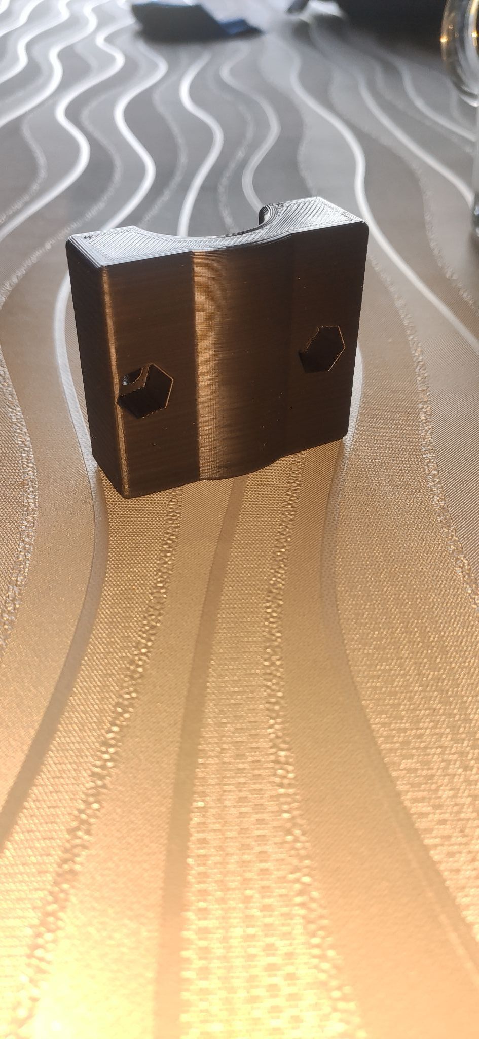

Bon sinon elle a l'air de bien imprimé,c'est déjà ça :(en 0.2)
Oui l'impression est assez propre 👍 😄
Pour les temps Cura by dagoma est une vieille version de cura il y a des éléments dans le profil utilisé qui doivent expliquer cela.
Ma Genius est plus rapide que ma cr10s pro, mais elle sera Mini 2 fois plus lente que ma SR qui est en attente de livraison.
Ok,peut être cura by dagoma qui ne donne pas le bon temps peut être...
