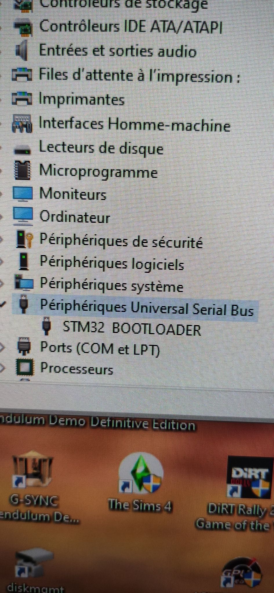

MrMagounet Posté(e) Février 25, 2022 Posté(e) Février 25, 2022 Oki c'est assez étrange. De ce que je vois ta carte mère est en mode DFU, donc pour moi elle n'est pas Flasher en effet.
dudu59 Posté(e) Février 25, 2022 Auteur Posté(e) Février 25, 2022 Oui Apparemment elle est en dfu. Mais elle est reconnu que si je ne branche pas l'alimentation. J'ai essayé de flasher avec le tuto de artillery,mais toujours pareil
MrMagounet Posté(e) Février 25, 2022 Posté(e) Février 25, 2022 Il y a 2 heures, dudu59 a dit : Oui Apparemment elle est en dfu. Mais elle est reconnu que si je ne branche pas l'alimentation. J'ai essayé de flasher avec le tuto de Artillery, mais toujours pareil très étrange je t'inviterais a les recontacter, il y a un soucis. Après flash la carte ne devrait pas rester en mode DFU.

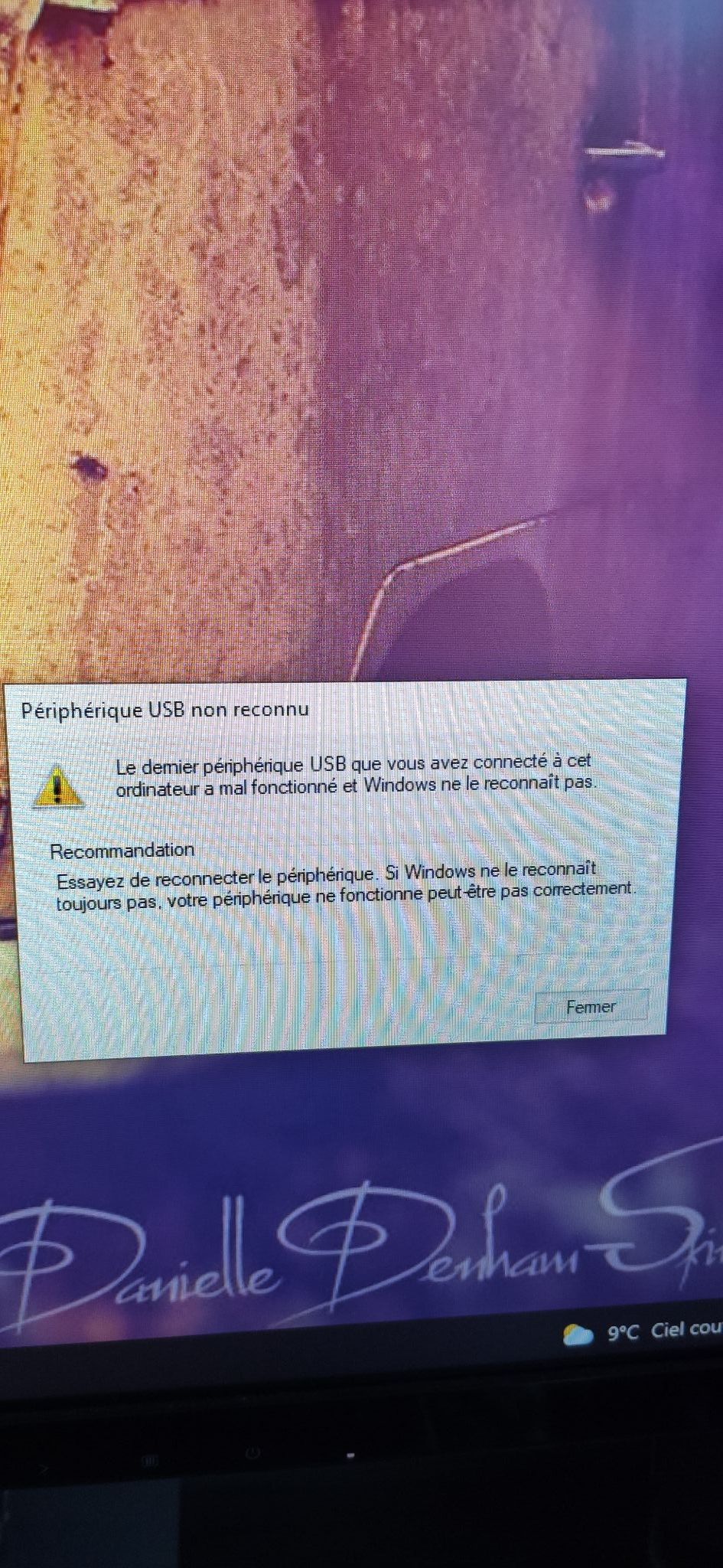

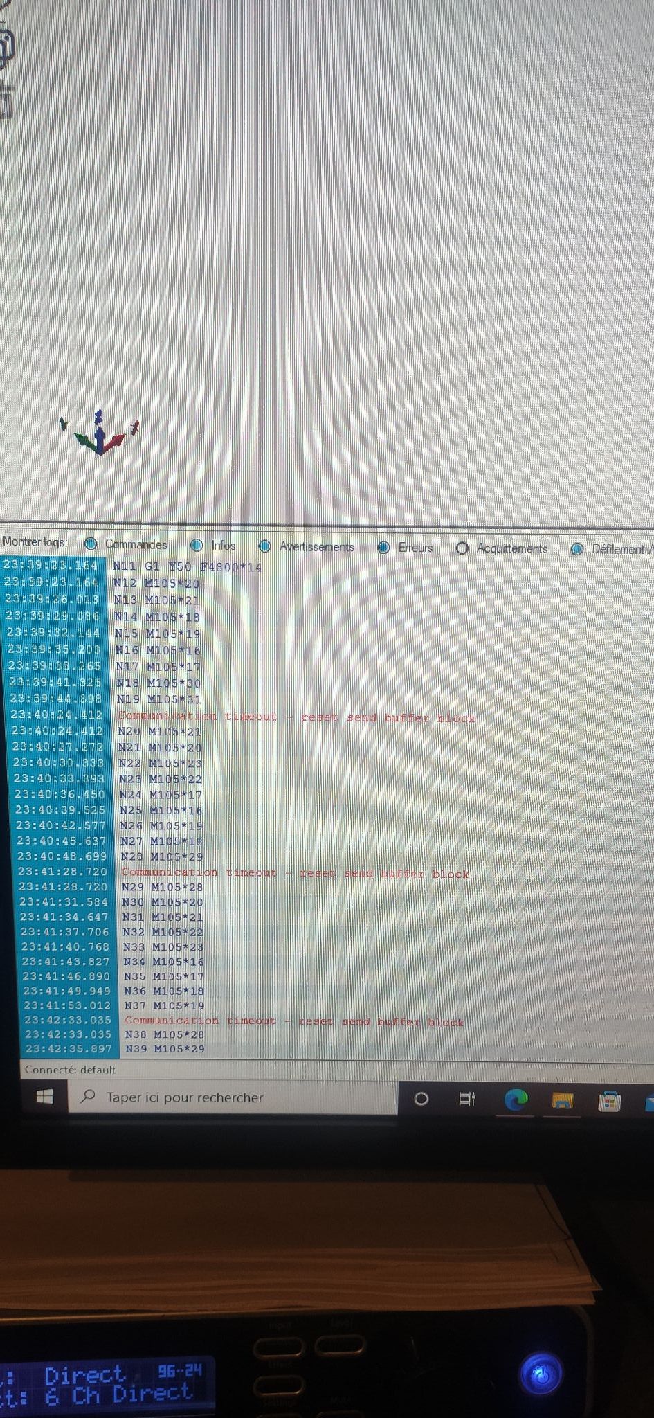

dudu59 Posté(e) Février 25, 2022 Auteur Posté(e) Février 25, 2022 il y a 3 minutes, MrMagounet a dit : très étrange je t'inviterais a les recontacter, il y a un soucis. Après flash la carte ne devrait pas rester en mode DFU. Mais donc c'est normal qu'en USB elle est reconnu en dfu mais que si je la branche au secteur la elle n'est plus reconnu est j'ai un point d'exclamation jaune sur le pc .. Bizarre ce truc, allez c'est reparti pour de nouveaux soucis. Pourquoi j'ai pas pris une magician x Voilà ce que ça fait si je met repetier Je vais peut être essayé sur un autre PC demain,j'ai peut-être un problème de driver
MrMagounet Posté(e) Février 25, 2022 Posté(e) Février 25, 2022 Le mode DFU est que pour le Flash qui ce fait machine débrancher et usb brancher, donc rien d'étonnant mais elle doit repasser toute seule après redémarrage en mode normale la c'est pas bon. @dudu59La Magician X est pas parfait y a aussi des soucis avec pour certain, comme pour tout imprimante. Tu as tiré le mauvais lot peut être mais cela te permet d'apprendre après oui c'est frustrant
