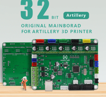

MrMagounet Posté(e) Janvier 14, 2022 Posté(e) Janvier 14, 2022 Il y a 4 heures, dudu59 a dit : Ça ne peut vraiment pas être un driver qui merde? Comme par hasard faut que j'ai un problème que personne n'a... Merci a vous en tout cas Je te confirme c'est le premier cas que je vois pour ton problème et j'en vois passer des Artillery Si tu veux éliminer le le fait que le driver soit en cause, c'est simple ouvre la base fait ramollir la colle chaude (le séché cheveux va bien pour cela), et permute les drivers X et Y et regarde si ton soucis persiste sur le X ou ce déporte en Y
dudu59 Posté(e) Janvier 14, 2022 Auteur Posté(e) Janvier 14, 2022 à l’instant, MrMagounet a dit : Je te confirme c'est le premier cas que je vois pour ton problème et j'en vois passer des Artillery Si tu veux éliminer le le fait que le driver soit en cause, c'est simple ouvre la base fait ramollir la colle chaude (le séché cheveux va bien pour cela), et permute les drivers X et Y et regarde si ton soucis persiste sur le X ou ce déporte en Y Ok je vais essayer ça,sais tu lequel est le x et le y? Est ce que c'est" x-y-z-extrudeur-z "en partant de la gauche ? Du coup je peut prendre celui de l'extrudeur pour tester ?(sans imprimer)c'est le même? Merci
MrMagounet Posté(e) Janvier 14, 2022 Posté(e) Janvier 14, 2022 il y a 3 minutes, dudu59 a dit : Ok je vais essayer ça,sais tu lequel est le x et le y? Est ce que c'est" x-y-z-extrudeur-z "en partant de la gauche ? Du coup je peut prendre celui de l'extrudeur pour tester ?(sans imprimer)c'est le même? Merci Oui tu peut intervertir le driver extrudeur et X pas de soucis. Pour les driver c'est simple c'est marque sur la carte le premier en rouge en haut le X (donc en dessous tu as le driver X) et le Noir le E0 (donc en dessous tu as le driver extrudeur donc) , chose importante vas y doucement pour pas plié les pins, imprimante éteinte et débranché et bien sur a installer dans le même sens (il ne faut pas que les pins qui vont sur la parti vert soit mise sur la parti noir)

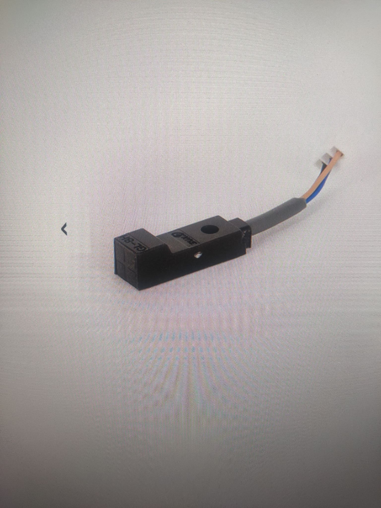

MrMagounet Posté(e) Janvier 14, 2022 Posté(e) Janvier 14, 2022 il y a 31 minutes, dudu59 a dit : Ok,je testerai ça demain,en espérant que ce soit ça,sinon pas d'autre solution Le endstop x c'est juste un contacteur?c'est ou ça marche ou ça marche pas?il ne peut pas "déconné"? Le endstop X est un modèle Inductif il détecte le métal ici sur les Artillery le chariot de la tête quand il par a gauche en home de X, il est soit ouvert soit fermé (fermé quand il détecte du métal normalement), si il est reste dans un état sans jamais changer il deconne.
dudu59 Posté(e) Janvier 15, 2022 Auteur Posté(e) Janvier 15, 2022 Il y a 11 heures, MrMagounet a dit : Le endstop X est un modèle Inductif il détecte le métal ici sur les Artillery le chariot de la tête quand il par a gauche en home de X, il est soit ouvert soit fermé (fermé quand il détecte du métal normalement), si il est reste dans un état sans jamais changer il deconne. C'est sûr que c'est inductif sur la genius pro ? Parce que moi c'est un bouton sur les endstop pas comme celui ci
Savate Posté(e) Janvier 15, 2022 Posté(e) Janvier 15, 2022 Il y a 1 heure, dudu59 a dit : Parce que moi c'est un bouton sur les endstop pas comme celui ci tu peux nous montrer avec une photo, parce que les capteurs de fin de course des artillery sont tous inductifs ...

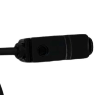

MrMagounet Posté(e) Janvier 15, 2022 Posté(e) Janvier 15, 2022 @dudu59 logiquement ton capteur ressemble a cela ! Le modèle est différent des modèle des X1 et Genius sur les X2 et Genius Pro mais reste inductif, la parti rond en bout n'est pas un contacteur, c'est d'ailleurs simple à vérifier essaie d'appuyé dessus et lancer la commande de status des endstop rien ne changera.

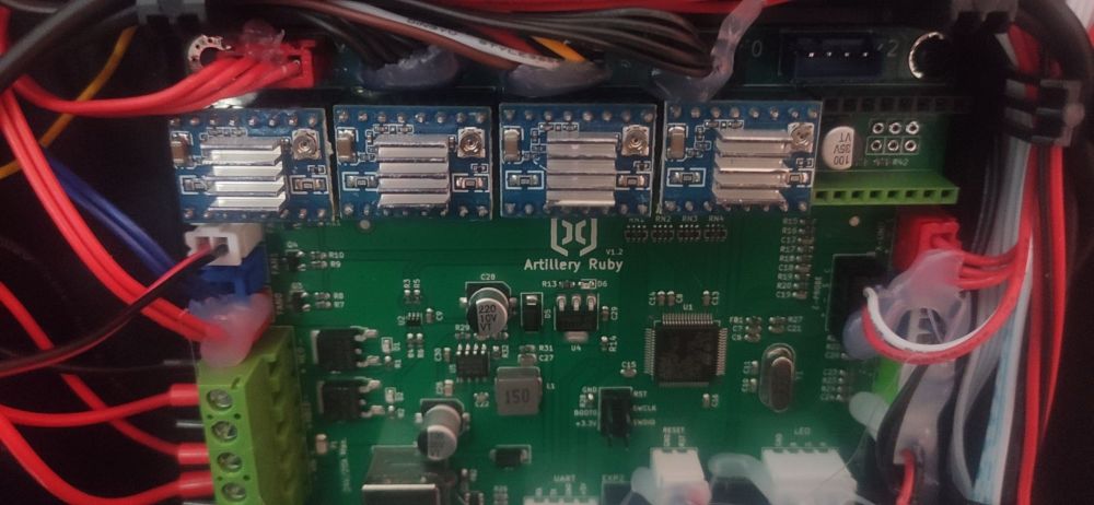

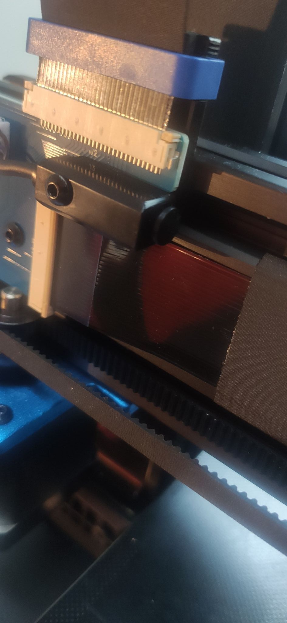

dudu59 Posté(e) Janvier 15, 2022 Auteur Posté(e) Janvier 15, 2022 Alors voilà déjà "normalement"j'ai résolu le premier soucis ou la tête tremblé et ne fonctionné pas.comme elle me l'a refait,j'ai démonté,j'ai chauffer la colle avec un sèche cheveux de l'axe x et en fait la prise n'était pas insérer a fond apparemment,mais en ramolissant la colle j'ai pu bien le mettre. Déjà j'espère que ce soucis est régler. Maintenant reste le problème de l'auto level. Combien de drivers a l'imprimante ? Car moi j'en ai 4 et il y en a un où il y a rien,c'est normal ? Alors voilà déjà "normalement"j'ai résolu le premier soucis ou la tête tremblé et ne fonctionné pas.comme elle me l'a refait,j'ai démonté,j'ai chauffer la colle avec un sèche cheveux de l'axe x et en fait la prise n'était pas insérer a fond apparemment,mais en ramolissant la colle j'ai pu bien le mettre. Déjà j'espère que ce soucis est régler. Maintenant reste le problème de l'auto level. Combien de drivers a l'imprimante ? Car moi j'en ai 4 et il y en a un où il y a rien,c'est normal ? Pour mon enstop Merci pour le sèche cheveux
MrMagounet Posté(e) Janvier 15, 2022 Posté(e) Janvier 15, 2022 @dudu59 cool pour le premier soucis et oui en effet cela peux en effet parfaitement être la cause de ce soucis que tu avais. Pour les Driver les X2 et Genius Pro n'ont que 4 drivers car contrairement au X1 et Genius tu n'a pas 2 drivers Z indépendants, mais un seul driver Z qui commande les deux moteurs Z (donc impossible d'utilise le G34). Sinon oui ton Endstop X est du même type que celui que j'ai posté donc en toute logique inductif

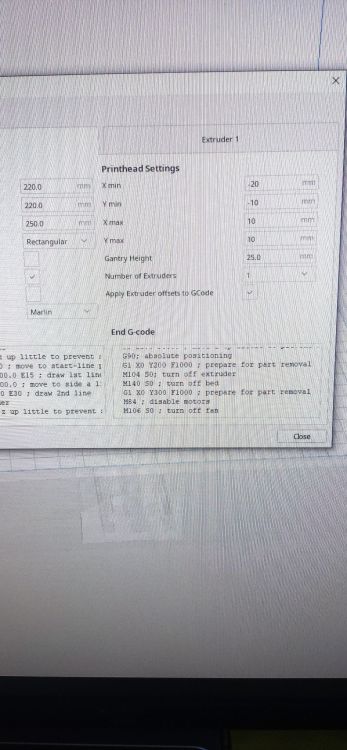

MrMagounet Posté(e) Janvier 16, 2022 Posté(e) Janvier 16, 2022 il y a 27 minutes, dudu59 a dit : Quand je fais un home ça ne force pas. juste quand je fais en manuel ou quand l'impression est fini ça bug en y. Je vais faire une vidéo pour le sav on verra bien. Merci en tout cas je pense a une chose tu as quoi en End Gcode dans ton slicer ?
dudu59 Posté(e) Janvier 16, 2022 Auteur Posté(e) Janvier 16, 2022 Il y a 4 heures, MrMagounet a dit : je pense a une chose tu as quoi en End Gcode dans ton slicer ?
MrMagounet Posté(e) Janvier 16, 2022 Posté(e) Janvier 16, 2022 @dudu59 bon cela ne viens pas de la non plus, le end Gcode dit d'avancer le Bed en Y a la position 200 ce qui ne devrais pas poser de soucis, au pire tu peux passer le Valeur Y a 180 au lieu de 200 sur le ligne E1. Mais normalement cela devrait pas te faire cela.
