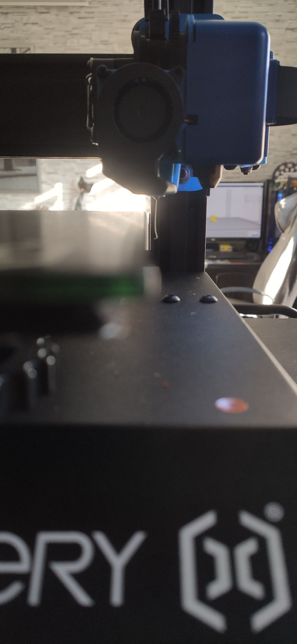

je viens de regarder et si je mets mon axe x au maximum à gauche il ne sort pas du plateau
pour faire cela, tu a bouger le chariot à la main jusqu'au blocage ou demander un "home" avec l'ecran?
si tu a bouger à la main, il manque au moins les 2 cms a gauche
si demande de "home" par l'écran, c'est quelques mm , sans plus, donc correct
il y a 39 minutes, Patrick76 a dit :
Sur la X1, la buse ne sort presque pas du plateau sur la gauche (1 ou 2mm) je pense que sur la genius c'est pareil. Donc son positionnement est normal.
Non j'ai bouger avec le bouton move en allant à fond a gauche,et aussi avec home et x mais c'est pareil de toute façon.meme a la main il est au même endroit vu qu'il est en butée sur le endstop
Par contre quand je vais a fond à droite là il sort du plateau (avec move droite)
C'est normal ?

Salut si tu déplace a droite a la main ou via le TFT cela peut sortir du plateau en effet et ce n'est pas forcement gênant, car ton marlin indique un Bed de 220, la référence est le X endstop a gauche et donc en print de la position X = 0 on ne peux dépasser les 220mm ton slicer indique des coordonnées de déplacement en adéquation.
Après il est vraie que sur ma Genius non pro la buse s'arrête sur le tout bord du plateau. Dans ton cas faudrait voir la position du X endstop ?

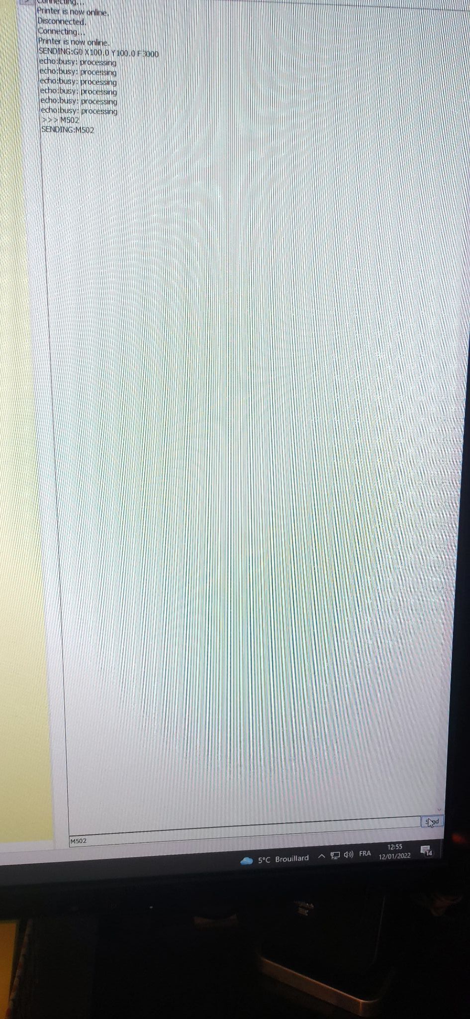

C'est bien comme ça pour m502?
Ça fait sending mais rien ne se passe.jai loupé un truc?
Pareil avec repetier
il y a 35 minutes, dudu59 a dit :
qu'est-ce que donne un M503 ? (il doit afficher le contenu de l'eeprom)
Etrange il t'indique que l'imprimante est occupé et ne prend pas en compte les commandes que tu envoie. Dis nous si le M503 te retourne bien les infos enregistrer dans l'Eeprom.
Après y aurais bien la solution de reflasher le firmware mais il serait peut être intéressant d'envoyé une requet SAV avant. Le Flash des Artillery X2 et Genius Pro est particulier et je ne le recommande qu'a des utilisateurs avisé.

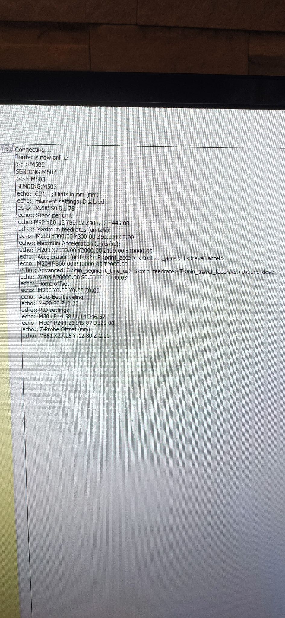

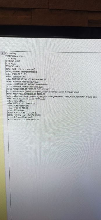

il y a 3 minutes, dudu59 a dit :
Un m503 donne ça :
donc il marche bien.
tu peux essayer de refaire un leveling ?
attention il faut aussi refaire le z-offset
Si je fais un auto level ça marche toujours pas,il sort du plateau au bout du 4emes palpages.
Et si je fait home axe z il n'est pas au milieu.
@dudu59Les valeurs remonter par le M503 sont correcte pas de soucis, ce que je me demande c'est si les valeurs des offset X et Y serait pas fausse c'est la seule explication que j'ai de ton soucis. Il est possible de les ajuster via la console pronterface ou repethier host, si besoin demain je regarderais dans le firmware des Genius pro les valeur d'offest X et Y pour le 3dtouch.

Oui en effet j'ai été voir le valeur d'offset définit par défaut sur les Genius pro.
#define NOZZLE_TO_PROBE_OFFSET { 27.25, -12.8, -2 }
Donc offset X de = 27.25 et offset Y de = -12.8, il faudrait donc via la console Pronterface ou RepetierHost rentré ces valeur d'offset et voir si cela fonctionne mieux il faut utiliser le Gcode M851.
donc
- M851 X 27.25
- M851 Y -12.8
il y a 28 minutes, MrMagounet a dit :
- M851 X 27.25
- M851 Y -12.8
C'est déjà ce qui remonte dans son M503 🙂
