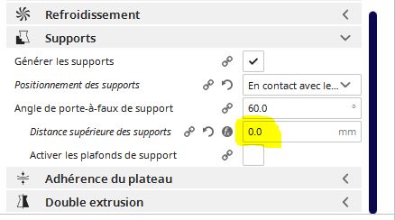

J'utilise une Wanhao D9/500 avec Cura 4.9.1 et j'ai un très mauvais état de surface de la partie en commun avec le support. Est-ce normal ? Et si non comment l'améliorer ?

Salut,
Si c'est la partie qui est bien en contact avec les supports, c'est qu'ils ne sont pas assez proche de la pièce.
Tu peux adapter la "distance en Z" pour la diminuer légèrement.
Il ne faut pas trop descendre en valeur car sinon tu ne pourras plus les décoller.
Le mieux étant de régler une distance en Z de la hauteur d'une couche.
Autrement, est ce que la pièce ne pourrait pas être imprimée selon un autre angle pour limiter (voir supprimer) l'utilisation de supports ?

Salut à tous,
Encore merci pour votre aide. La pièce c'est bien imprimé sur la tranche en mettant le paramètre à 0

Avec ce paramètre à 0, ça donne quoi comme résultat ?
J'avais aussi remarqué qu'avec la dernière version de Cura, il fallait mettre ce paramètre sur 0 pour obtenir une couche vide de l'épaisseur d'une couche sur les parties supérieures.
Je n'ai pas trop compris pourquoi mais toujours est il que ça fonctionne.

Il y a 7 heures, joyeufetar a dit :
Cela donne ça, c'est pas la même pièce mais c'est très proche en forme. Le support en dessous colle à la pièce et elle donc maintenue.
