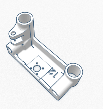

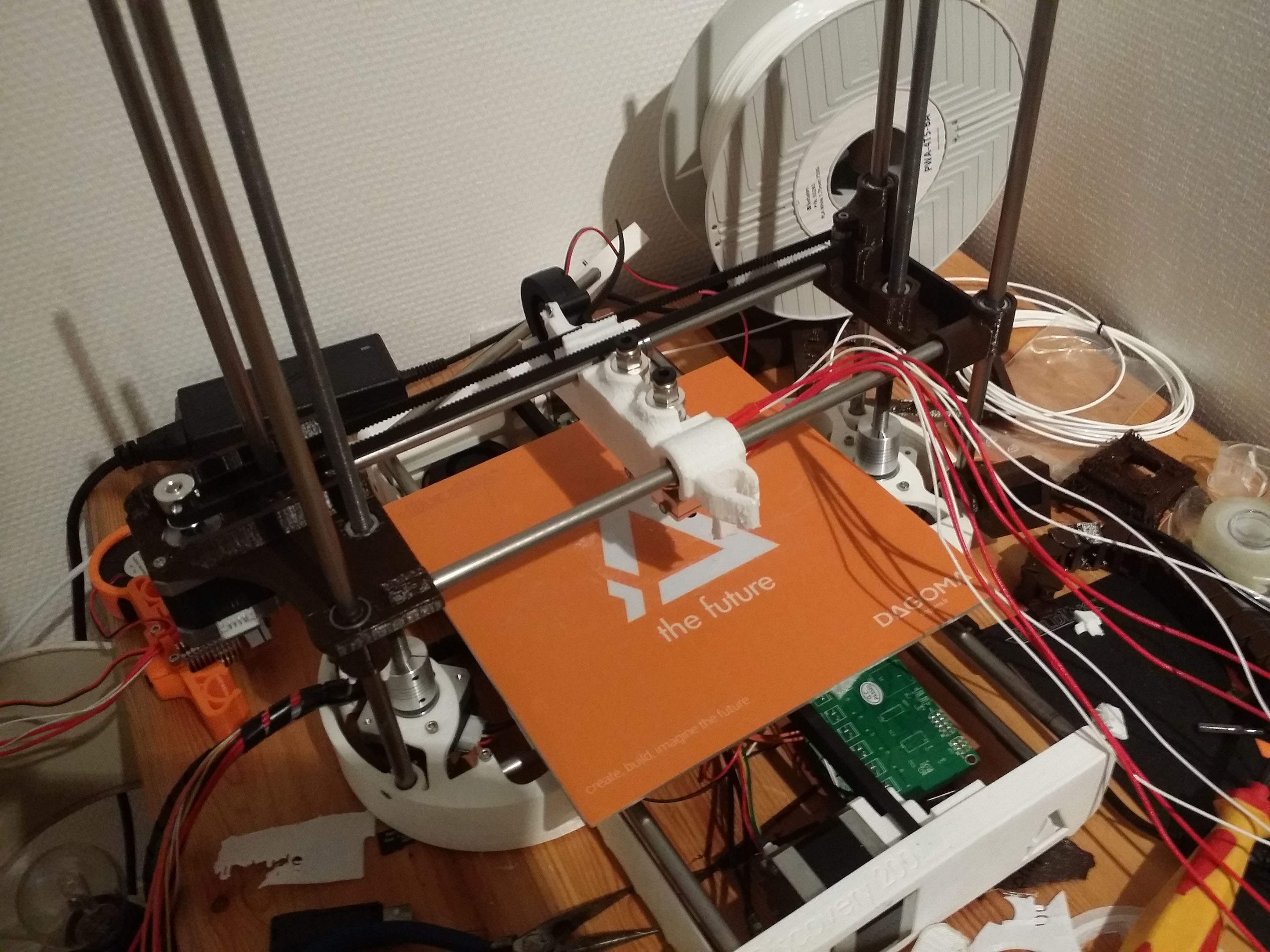

Hderko12 Posté(e) Septembre 10, 2016 Auteur Partager Posté(e) Septembre 10, 2016 Bonjour, Montage terminé. Cependant le montage des buses dans la tête a déformé celle ci ce qui fait que les deux axes des roulements ne sont plus parallèles et donc ça bloque... je vais tenter de retordre manuellement la tête sinon je me pencherais sur une V2. De plus la V1 est particulièrement difficile à imprimer j'ai du m'y reprendre à 3 fois (accroche au plateau, morceaux fragiles pendant impression, supports mal placés...) Mis à part ça tout est OK Lien vers le commentaire Partager sur d’autres sites More sharing options...

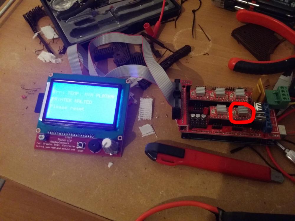

Hderko12 Posté(e) Septembre 10, 2016 Auteur Partager Posté(e) Septembre 10, 2016 salut @yannyann, non tu peut bien mettre 5 pololu sur la ramps, de plus tu branche tes 2 moteurs Z sur le même donc pour résumer 3 pololu par axe + 2 pour 2 extrudeurs par contre moi j'ai actuellement un problème avec 1: il chauffe énormément si bien que le dissipateur thermique est intouchable. Certes c'est du made in china mais bon si quelqu'un a déja eu ce problème, je vous fait la liste de course quand tout est OK c'était prévu tkt, je pense même faire un topic dans la partie TUTO PS: NON CE N'EST PAS LE BORDEL !!!! 1 Lien vers le commentaire Partager sur d’autres sites More sharing options...
yannyann Posté(e) Septembre 10, 2016 Partager Posté(e) Septembre 10, 2016 Ah ok, je vois, c'est un arduino MEGA que tu as. J'ai un UNO avec la RAMPS, c'est pour ça que je ne comprenais pas. Pour ton problème de chauffe, il n'y a pas grand chose à faire. Le mieux, un petit ventilo qui souffle directement dessus! Tu as une idée de où tu vas positionner le 2ème moteur pour l'extruder? Sinon, ça va, ce n'est pas trop bordélique, si tu voyais mon espace de travail.... Lien vers le commentaire Partager sur d’autres sites More sharing options...
Hderko12 Posté(e) Septembre 10, 2016 Auteur Partager Posté(e) Septembre 10, 2016 non j'ai testé le pololu est mort je vais devoir en commander un autre... je comptais le mettre juste a coté du premier sur la face arrière enfin on verra pour le moment je vais déjà essayer de sortir des pièces qui fonctionnent correctement, celle-ci fonctionne mais bloque de temps en temps... Sinon pour la position de la courroie absolument aucun problème pour ceux comme moi qui s'en inquiétaient... Lien vers le commentaire Partager sur d’autres sites More sharing options...

Hderko12 Posté(e) Septembre 11, 2016 Auteur Partager Posté(e) Septembre 11, 2016 @Wrmaeleun Oui plutôt, si tu veux j'ai terminé la config du Marlin pour la Ramps si tu es intéressé: tout est fonctionnel de mon coté car j'ai retordu la tête manuellement et elle est fonctionnelle... Je vais tout de même développer une V2 qui se plus fiable et surtout plus simple à imprimer Ahh mais je vais sans doute passer sur la makerbase de la discoeasy, dagoma proposant un échange avec la melzi, et mon écran est compatible. Je vous pose les pièces sur le thingi dans la journée si j'ai le temps 1 Lien vers le commentaire Partager sur d’autres sites More sharing options...

Hderko12 Posté(e) Septembre 11, 2016 Auteur Partager Posté(e) Septembre 11, 2016 Et voici les pièces en question. http://www.thingiverse.com/thing:1764779 La V2 de la tête arrive bientôt, je vous conseille de l'attendre sauf si vous êtes très pressés, celle-ci est fonctionnelle mais très difficile à mettre en place et à imprimer 1 Lien vers le commentaire Partager sur d’autres sites More sharing options...
