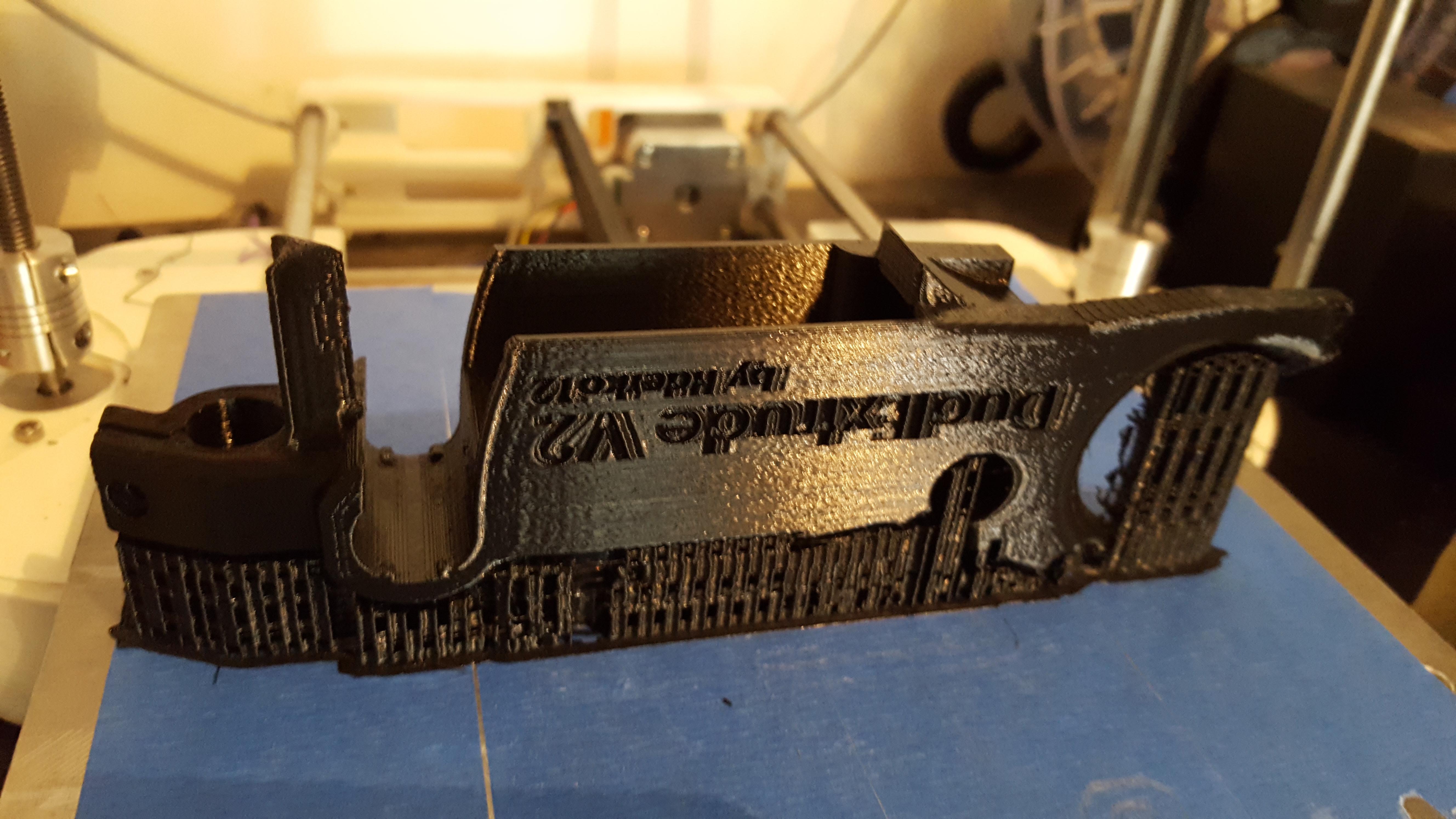

gisclace Posté(e) Septembre 24, 2016 Posté(e) Septembre 24, 2016 Et voilà la première partie imprimée !!! (encore sur le plateau) 1
Hderko12 Posté(e) Septembre 24, 2016 Auteur Posté(e) Septembre 24, 2016 (modifié) wow super qualité d'impression ! moi l'imprimante est hs pour le moment j'ai plus de cables pour les moteurs d'ailleurs je l'ai pas ajouté à la liste... à commander également: https://fr.aliexpress.com/item/5-pcs-lot-3d-Impression-Pi-ces-XH2-54-connecteur-RepRap-Dupont-fil-1-M-broches/32672762575.html Modifié (le) Septembre 24, 2016 par Hderko12
