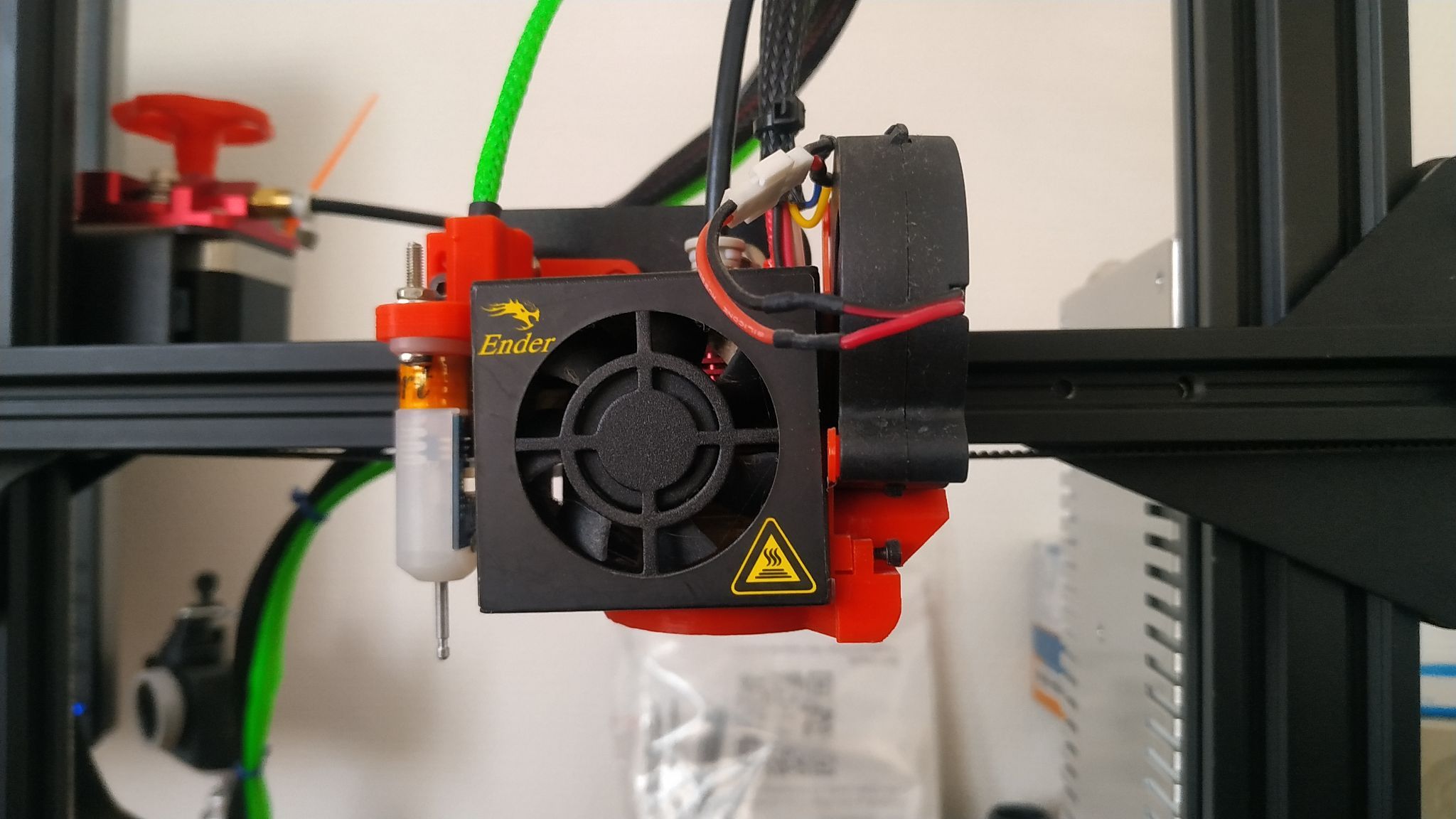

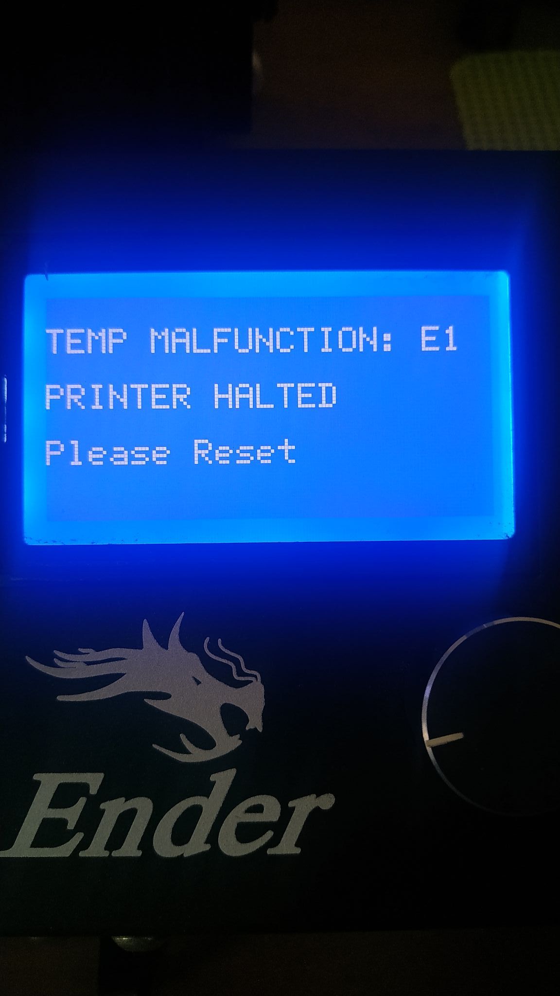

sfersystem Posté(e) Janvier 11, 2022 Posté(e) Janvier 11, 2022 Bonjour à tous, Je suis désolé si le titre aura tendance à hérisser le poil (genre, ça a été traité des centaines de fois) mais non, mon problème semble différent de ce que j'ai pu trouver sur internet tout d'abord puis sur le forum. Je possède mon Ender 3 depuis quelques années maintenant, et j'avais galéré un peu au début, par manque de place sur la carte mère 1.1.3 à configurer le BLtouch, babystep etc.. mais tout fonctionnait à peu près bien. Il y a quelques jours, je suis tombé sur une vidéo qui m'a fait craquer et passer mon Ender3 en v4.2.7, puce qui contient plus de place, plus silencieux etc.. top ! Je reçois la carte, c'est plug and play, tout fonctionne à merveille sauf qu'aléatoirement, sur un firmware que j'ai compilé grâce à cette vidéo, j'ai un message indiquant TEMP MALFUNCTION: E1. Je refais la compilation à plusieurs reprises, j'imprime de petits objets, parfois ça fonctionne parfois non, c'est aléatoire. Après questionnement, le youtubeur en question n'a pas de réponse à me donner, je décide d'aller sur le site de Creality pour télécharger le firmware prévu pour ce montage. Ender-3 Marlin2.0.6 CR-touch or BLtouch firmware.zip J'installe le firmware et je lance une impression de 4 hier, c'est passé comme une lettre à la poste, sauf que sur ce firmware, il n'y a pas de babystep, pas de probe wizard etc .. et j'ai remarqué pendant les tests que l'aiguille du BLtouch ne sortait pas avant palpation, donc pas viable à 100% J'ai trouvé quelques post de remibora qui indiquaient qu'il fallait lancer la une procédure de calibrage de l'extrudeur et du bed. Pour l'extrudeur, ça semble ok, mais pour le bed, la fonction ne semble pas être activée de base. Est-ce la cause de cette erreur ? Autre souci au moment du flashage du firmware compilé, j'ai toujours un message qui indique EEPROM Version Error - Initialize EEPROM ? Là aussi j'ai trouvé sur ce forum, j'ai lancé un M*** puis sauvegardé avec M500, mais si je laisse l'imprimante en Preheat PLA, à un moment donné, j'ai l'erreur citée au dessus. Merci pour votre aide !

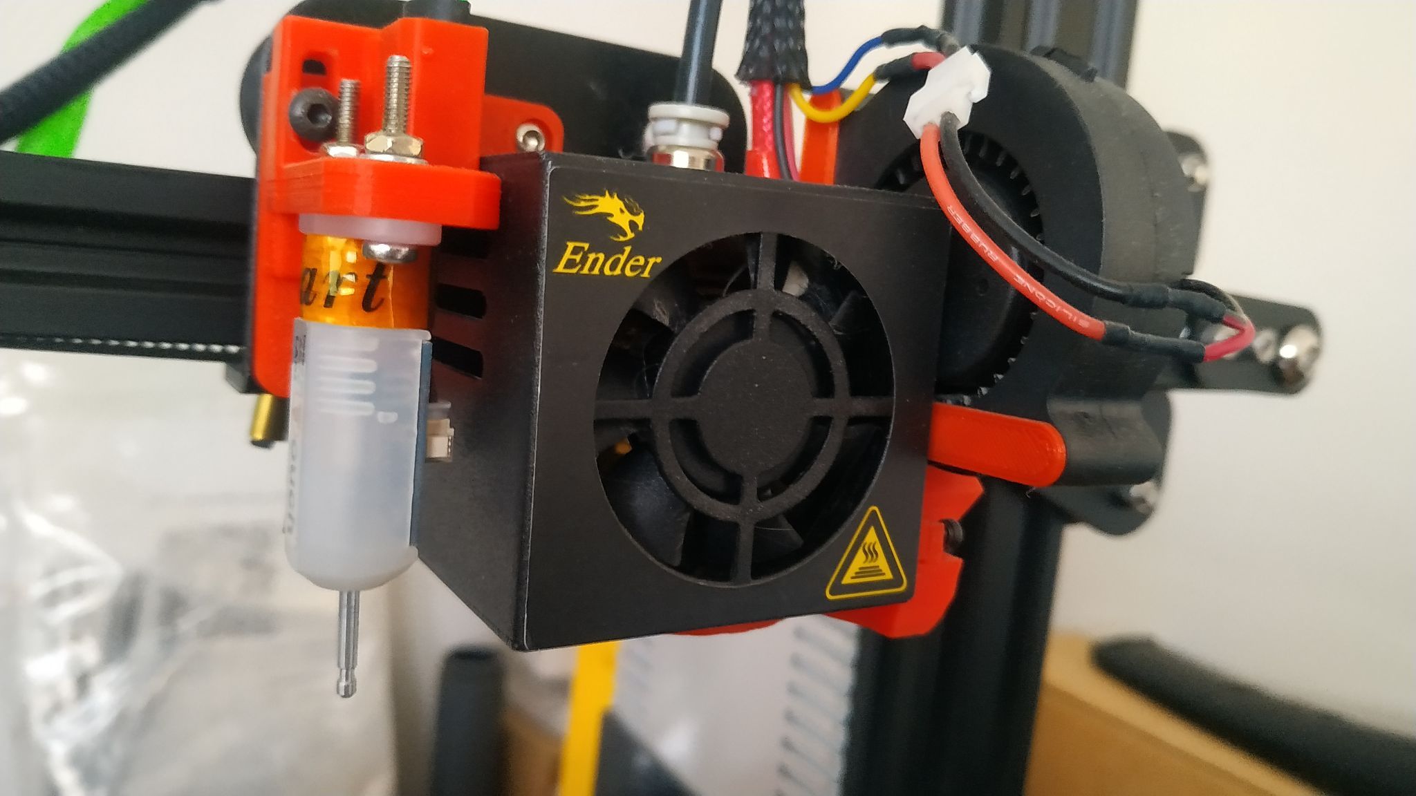

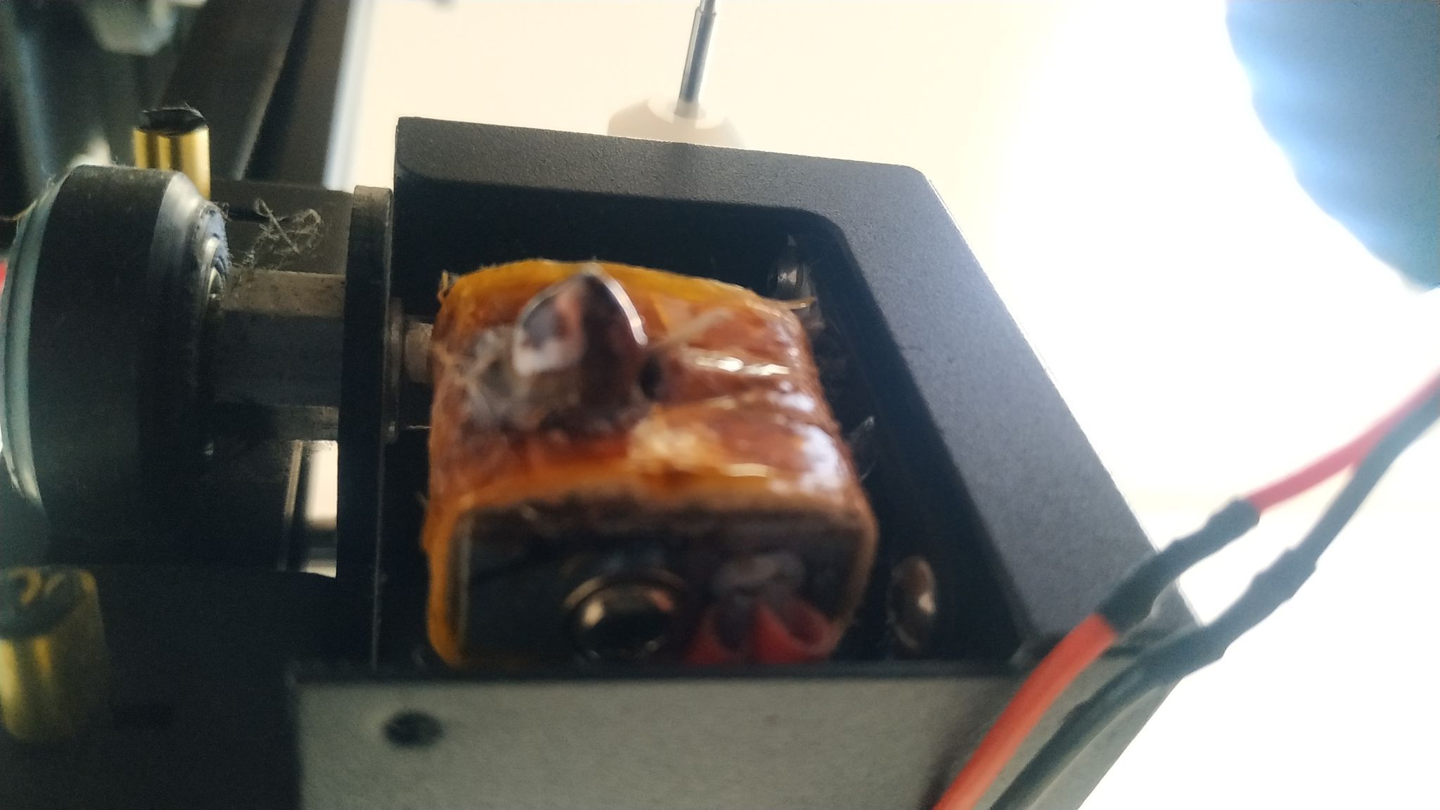

PPAC Posté(e) Janvier 11, 2022 Posté(e) Janvier 11, 2022 (modifié) A tu une chaussette en silicone ? pas de ventilateur qui souffle sur la thermistance, thermistance bien en place (peut tu nous mettre une photo de la tête où l'on voie la thermistance ? pas de vis de tenu des fils de la thermistance trop serré ...) Je remarque que tu fait le PID a 200°C alors que tu imprime a 210°C ... donc peut être refaire le PID a 210°C et éventuellement avec plus d'essai cf le paramètre C ? M303: PID autotune Citation Auto-tune hotend at 210 °C for 8 cycles: M303 E0 C8 S210 Modifié (le) Janvier 11, 2022 par PPAC 1

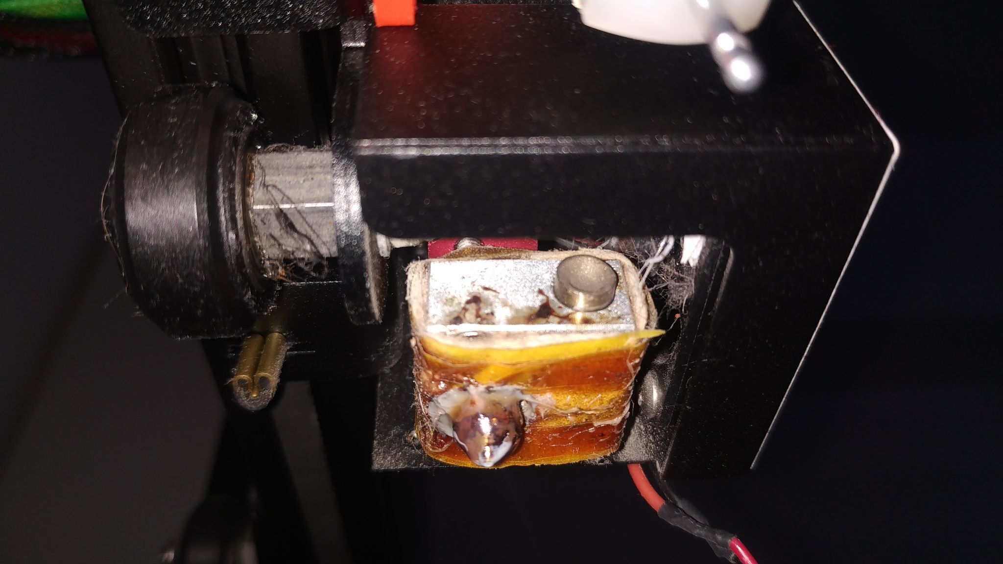

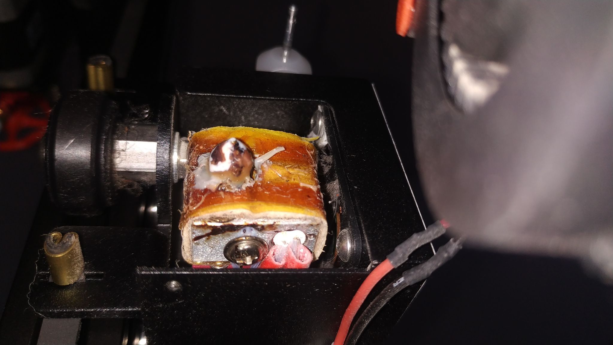

sfersystem Posté(e) Janvier 11, 2022 Auteur Posté(e) Janvier 11, 2022 C'est fait ! PID Autotune finished! Put the last Kp, Ki and Kd constants from below into Configuration.h #define DEFAULT_Kp 22.64 #define DEFAULT_Ki 1.45 Et voici mon montage
Invité Posté(e) Janvier 11, 2022 Posté(e) Janvier 11, 2022 il y a 17 minutes, sfersystem a dit : Et voici mon montage c'est clair que tu a une fuite entre le PTFE et la buse la cartouche de chauffe dépasse de trop du corps de chauffe solution: démontage total et remontage selon le tuto de @Titi78
PPAC Posté(e) Janvier 11, 2022 Posté(e) Janvier 11, 2022 il y a une heure, sfersystem a dit : #define DEFAULT_Kp 22.64 #define DEFAULT_Ki 1.45 Donc les valeurs semble être les même ... Nettoyer la tête ne sera pas du luxe ( il se peut que le PLA fondu créé un petit court circuit qui biaise la mesure ) mais bien faire attention les fils de la termistance sont souvent fragile ( aussi bien couper l'alimentation aprés avoir fait une mise en chauffe avant toute manip pour eviter des griller la carte sur un court circuit ...) La procédure dont parle Patrick76 : Bien prendre le temps de la lire plusieurs fois. Et si après cela tu a toujours le problème, on commencera a parler des paramètres du marlin a modifier pour éventuellement réduire la sensibilité https://marlinfw.org/docs/configuration/configuration.html#temperature-stability

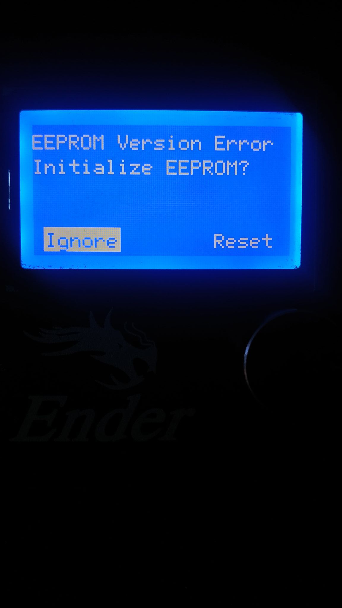

sfersystem Posté(e) Janvier 11, 2022 Auteur Posté(e) Janvier 11, 2022 (modifié) Voilà c'est fait. J'ai remplacé la buse (le PTFE n'était pas usé) et recentré le corps de chauffe. J'ai enlevé la protection d'origine par une chaussette en silicone que j'avais acheté mais pas installé. J'ai pas trop trifouillé, mais les câbles sont en bon état. Je viens de faire un essai en ne faisant chauffer que l'extrudeur, sans le bed, j'ai eu l'erreur au bout d'une dizaine de minutes... ça fait 25minutes que ça tient le bed en température, et je n'ai aucune erreur Je viens de relancer un PID de l'extrudeur pour mettre les valeurs à jour. PID Autotune finished! Put the last Kp, Ki and Kd constants from below into Configuration.h #define DEFAULT_Kp 24.67 #define DEFAULT_Ki 1.80 #define DEFAULT_Kd 84.37 J'ai donc renseigné SENDING:M301 P24.67 I1.80 D84.37 >>> M500 SENDING:M500 echo:Settings Stored (685 bytes; crc 9398) Concernant l'erreur de l'EEPROM au 1er démarrage, ça vient de quoi ? Modifié (le) Janvier 11, 2022 par sfersystem
PPAC Posté(e) Janvier 11, 2022 Posté(e) Janvier 11, 2022 (modifié) Il y a 2 heures, sfersystem a dit : Concernant l'erreur de l'EEPROM au 1er démarrage, ça vient de quoi ? Quand tu change de firmware, les valeur mémorisé dans l'eeprom peuvent ne pas être cohérente pour le nouveau firmware ( il y a un genre de somme de contrôle CRC des paramètres attendu par le firmware et cela permet au nouveau firmware de détecter une incohérence et de demander d’écraser les valeurs incohérentes dans l'eeprom avec les valeur en dur dans le code embarqué par le firmware qui seront donc en principe cohérentes pour lui (le nouveau ) ... cela evite de se retrouver avec un feedrate ou autre complétement farfelu car codé autrement et/ou dans un espace différent de l'eeprom ) Modifié (le) Janvier 11, 2022 par PPAC

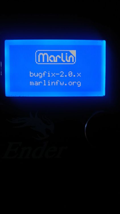

sfersystem Posté(e) Janvier 11, 2022 Auteur Posté(e) Janvier 11, 2022 (modifié) Ok donc le problème ne peut pas venir de là Et zut, j'y ai cru .. elle tournait depuis plus de 40 minutes .. un record Peux-t'on s'attaquer au firmware svp ? Edit : Etrange, sur le slicer il indique erreur sur E0 alors que l'imprimante indique E1 Modifié (le) Janvier 11, 2022 par sfersystem
PPAC Posté(e) Janvier 11, 2022 Posté(e) Janvier 11, 2022 (modifié) Peut tu nous passer t'on configuration.h et configuration_adv.h pour avis ? (peut être que tu n'a pas la bonne thermistance de défini ... ) cf #define TEMP_SENSOR_0 ... Sinon pas de variation brusque de la température lors de l'impression ? ( si un fils a des brins d’abîmé cela peut créer aléatoirement un faux contacte et/ou court circuit ou si un connecteur a un faux contacte cela pourrais tout expliquer ... mais alors avant l'erreur tu devrait voir une brusque variation de la température ) Je n'ai jamais joué avec cela mais il me semble que l'on peut modifier dans Configuration_adv.h Citation /** * Thermal Protection provides additional protection to your printer from damage * and fire. Marlin always includes safe min and max temperature ranges which * protect against a broken or disconnected thermistor wire. * * The issue: If a thermistor falls out, it will report the much lower * temperature of the air in the room, and the the firmware will keep * the heater on. * * The solution: Once the temperature reaches the target, start observing. * If the temperature stays too far below the target (hysteresis) for too * long (period), the firmware will halt the machine as a safety precaution. * * If you get false positives for "Thermal Runaway", increase * THERMAL_PROTECTION_HYSTERESIS and/or THERMAL_PROTECTION_PERIOD */ #if ENABLED(THERMAL_PROTECTION_HOTENDS) #define THERMAL_PROTECTION_PERIOD 40 // Seconds #define THERMAL_PROTECTION_HYSTERESIS 4 // Degrees Celsius //#define ADAPTIVE_FAN_SLOWING // Slow part cooling fan if temperature drops #if BOTH(ADAPTIVE_FAN_SLOWING, PIDTEMP) //#define NO_FAN_SLOWING_IN_PID_TUNING // Don't slow fan speed during M303 #endif /** * Whenever an M104, M109, or M303 increases the target temperature, the * firmware will wait for the WATCH_TEMP_PERIOD to expire. If the temperature * hasn't increased by WATCH_TEMP_INCREASE degrees, the machine is halted and * requires a hard reset. This test restarts with any M104/M109/M303, but only * if the current temperature is far enough below the target for a reliable * test. * * If you get false positives for "Heating failed", increase WATCH_TEMP_PERIOD * and/or decrease WATCH_TEMP_INCREASE. WATCH_TEMP_INCREASE should not be set * below 2. */ #define WATCH_TEMP_PERIOD 20 // Seconds #define WATCH_TEMP_INCREASE 2 // Degrees Celsius #endif Donc je dirais d'augmenter le #define WATCH_TEMP_PERIOD 20 // Seconds a disons 30 ou 40 secondes ? (mais je ne suis vraiment pas sur de moi ! donc attend peut être d'autre avis ! ) Aussi pour pouvoir faire le PID du plateau tu voudra activer dans Configuration.h #define PIDTEMPBED Modifié (le) Janvier 11, 2022 par PPAC
sfersystem Posté(e) Janvier 11, 2022 Auteur Posté(e) Janvier 11, 2022 Merci pour le retour rapide. Non, la température est super stable, et je rappelle qu'avec le firmware officiel Creality, après ce problème avec le firmware compilé, j'ai quand même pu imprimer objet qui a pris presque 4 heures, donc avant ça marchait avec ma carte 1.1.3, ça fonctionne avec le firmware Creality en Marlin 2.0.6 mais là il y a un truc qui cloque. Merci ! Configuration.h Configuration_adv.h

Clemz Posté(e) Janvier 24, 2022 Posté(e) Janvier 24, 2022 Exactement la meme configuration que sfersystem, Ender 3 / Carte 4.2.7 / Bl touch / Marlin bugfixe-2.0.x L'erreur est vraiment aléatoire, ma température reste stable et égale à la consigne mais de temps a autre l'imprimante se met en erreur avec le code: TEMP MALFUNCTION E1 J'ai regardé les options de config de température dans marlin mais je sais pas a quoi toucher. (comme sfersystem, selon moi l'erreur est logiciel)
