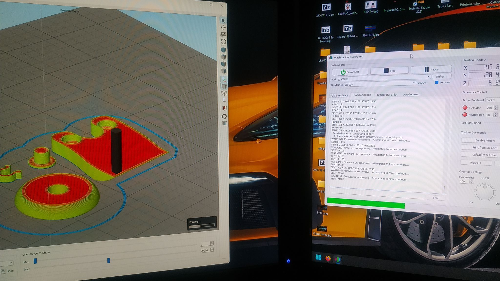

sfersystem Posté(e) Janvier 24, 2022 Auteur Posté(e) Janvier 24, 2022 Bon .. c'était bien parti, j'ai lancé une impression après avoir fait les PID de l'extrudeur et du lit 45 minutes (le temps du repas), je reviens à l'ordi j'ouvre une un navigateur et l'impression plante. Je n'ai pas eu de message d'erreur sur l'imprimante, ce qui est une avancée certaine, mais je n'ai pas réussi à faire repartir l'imprimante. Ce qui m'agace, c'est qu'avec l'autre firmware de creality, ça marche !! je peux surfer à coté, modéliser etc.. le souci c'est que le bltouch n'est pas configuré au bon endroit, que du 3x3 pour le réglage du bed.

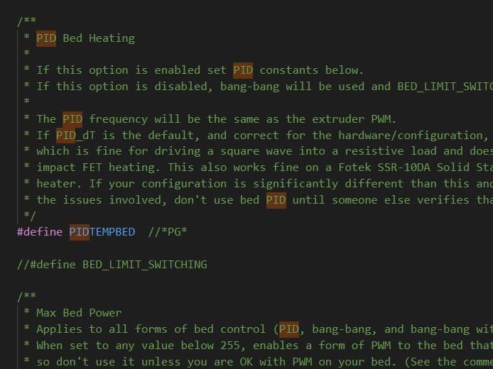

vic003 Posté(e) Janvier 24, 2022 Posté(e) Janvier 24, 2022 il y a une heure, Clemz a dit : @sfersystem Tu utilisais qu'elle version de Marlin ? Faudrait pouvoir comparer avec les fichiers config de creality voir ce qu'ils ont setup. Oui mais ça c'est impossible quand le fichier est compilé en firmware.bin, c'est tout le problème... @PierreGTu as désactivé la ligne define bed_PID?
sfersystem Posté(e) Janvier 24, 2022 Auteur Posté(e) Janvier 24, 2022 Apparemment c'est une version 2.0.6. : Ender3Marlin2.0.6HW4.2.7BLTouch.bin J'ai quand même du mieux car pour le moment je n'ai pas eu le fameux message d'erreur sur l'écran de l'ender. Gestion des pilotes USB qui est moins bonne sur cette version 2.0.9.3 ?
PierreG Posté(e) Janvier 24, 2022 Posté(e) Janvier 24, 2022 il y a 31 minutes, vic003 a dit : Tu as désactivé la ligne define bed_PID Non.... Il y a 2 heures, sfersystem a dit : je reviens à l'ordi j'ouvre une un navigateur Tu as ouvert une session avec quoi ??? Peut-être est-ce dû simplement à une interruption causé par l'ouverture du port USB ?? il y a 9 minutes, sfersystem a dit : Gestion des pilotes USB qui est moins bonne sur cette version 2.0.9.3 ? Ca me surprendrait. Mon Ender 3 roule avec 2.0.9.3 et Octoprint branché en permanence sur le port USB, et il n'y a jamais eu de problème.... Mais........ Peut-être que je devrais activer Host Action....

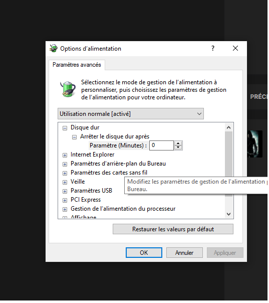

Idealnight Posté(e) Janvier 25, 2022 Posté(e) Janvier 25, 2022 aucune mise en veille prolongée ni du disque dur activé sous l'os ? qui ne se serait pas déclenché lors des tests sous l'autre firmware
sfersystem Posté(e) Janvier 25, 2022 Auteur Posté(e) Janvier 25, 2022 Il y a 3 heures, Idealnight a dit : aucune mise en veille prolongée ni du disque dur activé sous l'os ? qui ne se serait pas déclenché lors des tests sous l'autre firmware non, je suis sur pc fixe et j'ai désactivé les mises en veille depuis longtemps maintenant. Mais ce matin j'ai eu l'occasion de sortir une impression d'un peu plus d'une heure sans souci tout en bossant sur le pc, alors coïncidence hier soir ??? @Clemz Comme à priori ça a l'air de fonctionner, pourrais-je avoir les fichiers de config afin que je puisse comparer avec les miens, et surtout, je souhaite retrouver les menus en anglais. Merci !! Stéphan

sfersystem Posté(e) Janvier 25, 2022 Auteur Posté(e) Janvier 25, 2022 il y a 1 minute, Clemz a dit : Tu veux les fichiers config de @PierreG plutôt non ? Tu me diras si tu trouves qqch, je vais vérifier aussi de mon coté quand on les aura. Zut oui, pardon il y a 4 minutes, Idealnight a dit : Un paramètre de veille reste toujours actif pour le disque dur sous windows (souvent réglé par défaut sur 20 minutes) si on ne va pas dans les paramètres avancés de gestion d'alimentation pour info Oh, yes, c'est fait maintenant. merci !
Idealnight Posté(e) Janvier 25, 2022 Posté(e) Janvier 25, 2022 Ton disque dur t'en remercie car il n'aime pas cela d'être arrêté et redémarré sans cesse et qui sait pt ben que c'est lui qui faisait le trublion
