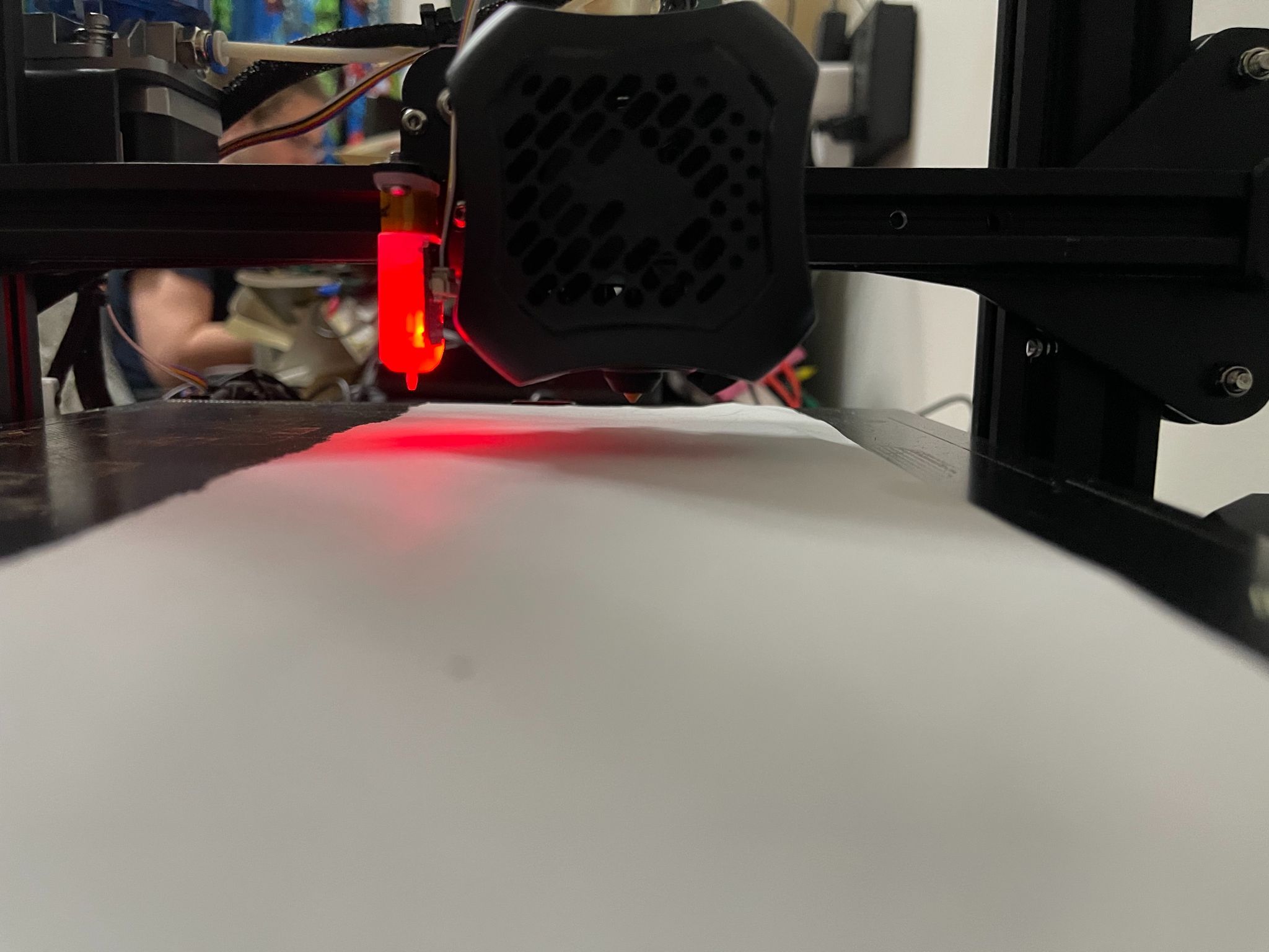

PierreG Posté(e) Janvier 29, 2022 Partager Posté(e) Janvier 29, 2022 @gwendolau avec la feuille de papier, il faut que ca gratte.... Donc si déjà à 0,8 la feuille a de la misère à bouger, ta buse est un chouia trop basse.... d'où le 0,75mm Un truc en passant... Une fois ton ZOffset réglé... sur ta première impression, tu met une bordure dans ton slicer. Et tu mesures l'épaisseur de la bordure avec un vernier.... Ca va te dire si tu est bien loin de ton épaisseur prévue !!! Tu pourras corriger ta valeur de Zoffset !! Lien vers le commentaire Partager sur d’autres sites More sharing options...

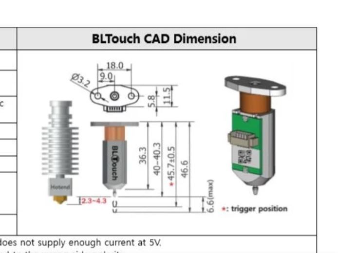

PierreG Posté(e) Janvier 29, 2022 Partager Posté(e) Janvier 29, 2022 @Ton BLTouch est pas trop bas... Il est peut-être trop HAUT !! Si tu es capable, insere une cale d,environ 1mm d'épaisseur entre le BLTouch et son support... Ca va te donner un peu plus ce marge.... Mais avant ca.... As-tu mesuré la distance entre le bout du pointeau, et ta buse, lorsque le BLTouch est en position Haute ?? Lien vers le commentaire Partager sur d’autres sites More sharing options...

gwendolau Posté(e) Janvier 29, 2022 Auteur Partager Posté(e) Janvier 29, 2022 il y a 30 minutes, PierreG a dit : @Ton BLTouch est pas trop bas... Il est peut-être trop HAUT !! Si tu es capable, insere une cale d,environ 1mm d'épaisseur entre le BLTouch et son support... Ca va te donner un peu plus ce marge.... Mais avant ca.... As-tu mesuré la distance entre le bout du pointeau, et ta buse, lorsque le BLTouch est en position Haute ?? Euh... non... il y a 3 minutes, Bestor a dit : Pour tester un bltouch ou un 3d touch sans danger, il suffit de mettre une boîte à oeufs en carton en dessous, si ça descend trop bas ça perfore le carton et pas le bed. Pour le reste, je crois que tu es parti dans pleins de direction sans trop savoir.... Reprends les étapes qu'on t'a dit tout en haut et réessaie. J'ai suivis se que vous m'avez dit plus haut. Comment j'aurais pue partir dans plusieurs direction en suivant les indications? Lien vers le commentaire Partager sur d’autres sites More sharing options...

gwendolau Posté(e) Janvier 29, 2022 Auteur Partager Posté(e) Janvier 29, 2022 il y a 18 minutes, PierreG a dit : @gwendolau Allons-y par étape alors !!! Est-ce que ton imprimante est capable de faire un HOME sans problème ?? As-tu un ordi, ou autre relié à ton imprimante ? J'arrive à faire le home sans problème, c'est la hauteur de la buse au moment de l'impression. Trop haute. Aucun ordinateur de brancher dessus, j'utilise une carte micro-SD direct dans l'imprimante pour faire mes impression. Manque de place pour installer un ordinateur dessus. Lien vers le commentaire Partager sur d’autres sites More sharing options...

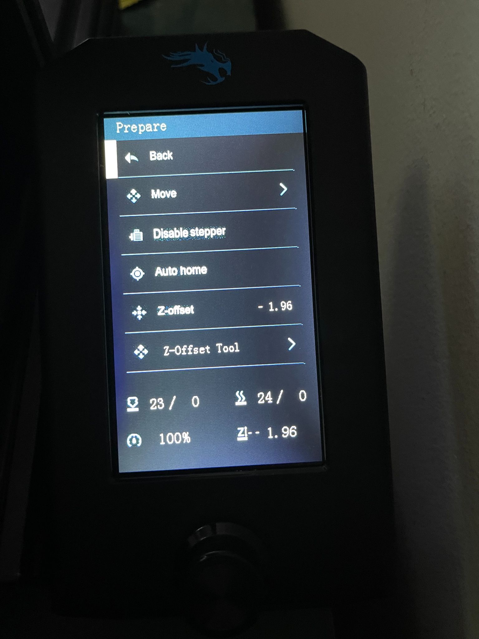

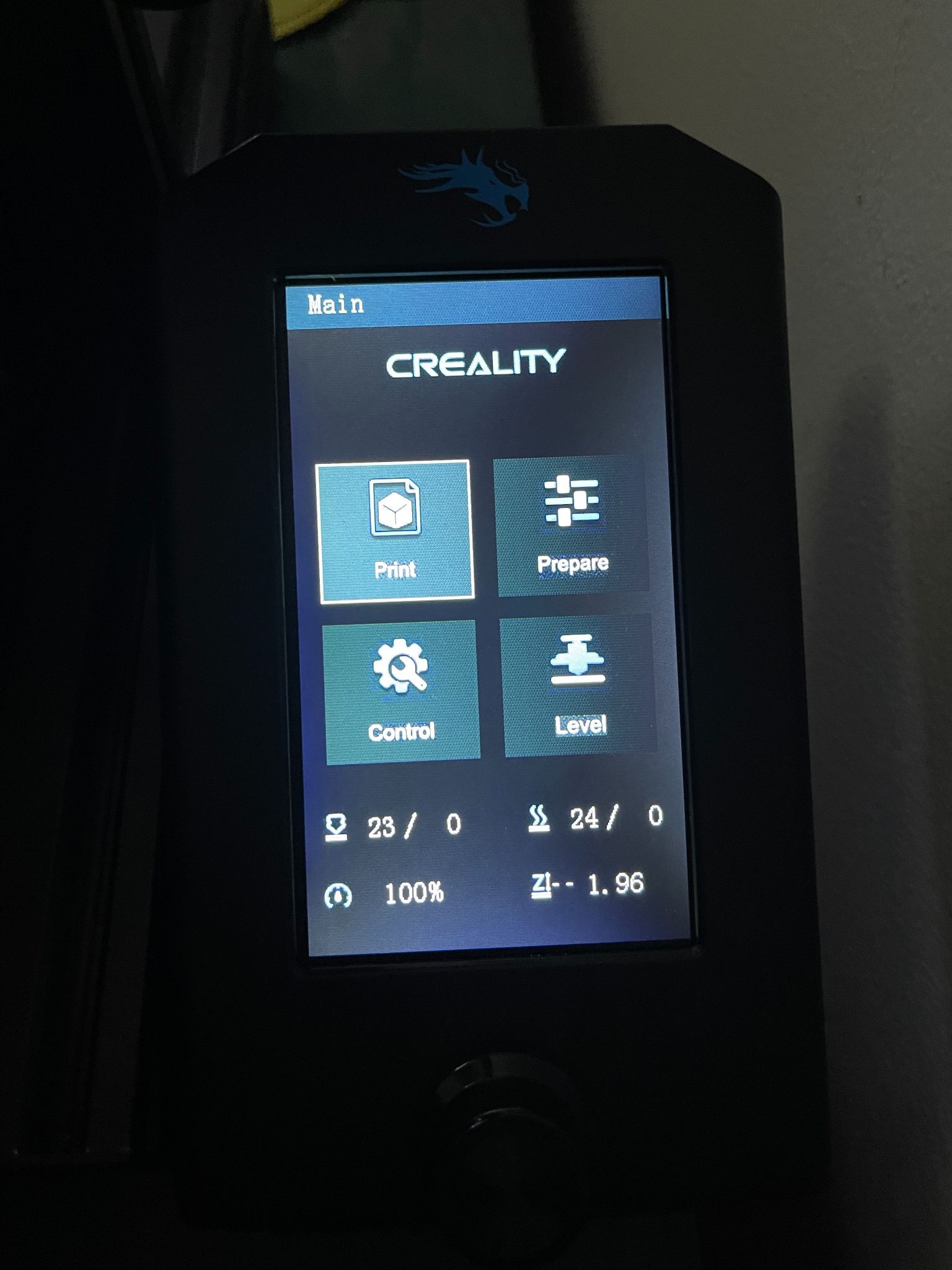

gwendolau Posté(e) Janvier 30, 2022 Auteur Partager Posté(e) Janvier 30, 2022 Le 29/01/2022 at 10:18, PierreG a dit : @gwendolau Dans ton menu (et je vais y aller au Pif, n'ayant pas d'écran tactile), tu devrais avoir un menu configuration ?? avec un item BLTouch, ou ZOffset ?? Voici mon écran. Le 29/01/2022 at 10:23, vic003 a dit : Tu as mis un Zoffset de combien? -3mm comme il t'a été dit de faire? Si c'est le cas, et que ta feuille gratte juste bien à Z=0.9, donc ton Zoffset est -3 +0.9 = -2.1 Comment en mode Move Z, à zéro la buse à côte sur le plateau et que je devrais avoir un Z-Offset de -2.1? Lien vers le commentaire Partager sur d’autres sites More sharing options...

vic003 Posté(e) Janvier 30, 2022 Partager Posté(e) Janvier 30, 2022 il y a 24 minutes, gwendolau a dit : Voici mon écran. Comment en mode Move Z, à zéro la buse à côte sur le plateau et que je devrais avoir un Z-Offset de -2.1? J'ai pas tout compris. Je répondais suite au préconisation qui t'avaient été suggérées, c'est à dire faire un réglage grossier du Zoffset à -3, puis descendre en Z par pas de 0.1 ou mieux 0.025 si tu as l'option, et tu additionne ce que tu as descendu en Move Z au Z offset. Donc comme tu disais qu'en descendant de 0.9 en Z c'était parfait ça donnait un Zoffset à -2.1 et en move Z à 0 ta buse sera pile poil, à peaufiner. Physiquement ton Zoffset c'est ton décalage en Z entre le bas de ta buse et le bas de ton BLtouch rentré. Lien vers le commentaire Partager sur d’autres sites More sharing options...
