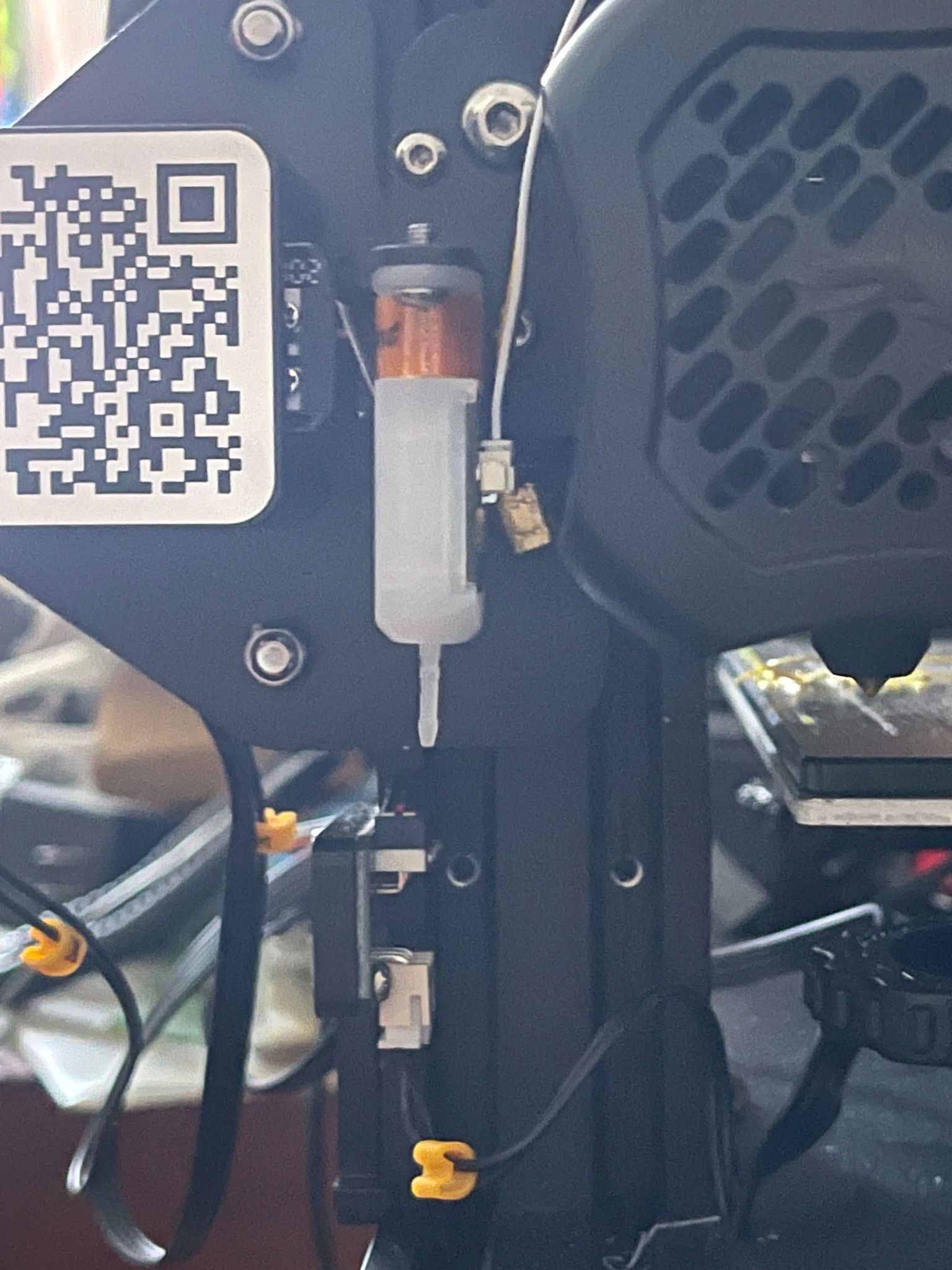

gwendolau Posté(e) Février 5, 2022 Auteur Partager Posté(e) Février 5, 2022 J'ai voulue faire un test pour voir si les ajustements était adéquat en suivant vos indications, mais je crois que mon Z-Offset n'est toujours pas correct et il m'est arrivé une situation où j'ai faillie briser mon BLTouch. Voir la vidéo : https://drive.google.com/file/d/1GBEXTRU_hN1yFP-fFr8eYfjCXuI7G1Lw/view?usp=sharing Lien vers le commentaire Partager sur d’autres sites More sharing options...
Idealnight Posté(e) Février 5, 2022 Partager Posté(e) Février 5, 2022 Déjà on ne laisse pas trainer tout ce filament (cela peut fausser, peut se fourrer là ou il ne faut pas...) et ensuite si ton bltouch clignote une fois son initialisation ou mesh terminé ce n'est pas bon donc il faut arrêter la procédure aussitôt . Ta tige est toujours droite ? Si y'a une légère courbure il faudra la changer Lien vers le commentaire Partager sur d’autres sites More sharing options...
gwendolau Posté(e) Février 5, 2022 Auteur Partager Posté(e) Février 5, 2022 (modifié) il y a 8 minutes, Idealnight a dit : Déjà on ne laisse pas trainer tout ce filament (cela peut fausser, peut se fourrer là ou il ne faut pas...) et ensuite si ton bltouch clignote une fois son initialisation ou mesh terminé ce n'est pas bon donc il faut arrêter la procédure aussitôt . Ta tige est toujours droite ? Si y'a une légère courbure il faudra la changer Je crois descellé un légère courbure. Qu'est-ce qui se serait passé alors? Mon gcode de départ : ; Ender 3 Custom Start G-code G92 E0 ; Reset Extruder M280 P0 S160 ; BLTouch alarm release G4 P100 ; delay for BLTouch G28 ; home G29 ; auto bed leveling M420 S1 Z2 ;Enable ABL using saved Mesh and Fade Height G1 Z2.0 F3000 ; Move Z Axis up little to prevent scratching of Heat Bed G1 X0.1 Y20 Z0.3 F5000.0 ; Move to start position G1 X0.1 Y200.0 Z0.3 F1500.0 E15 ; Draw the first line G1 X0.4 Y200.0 Z0.3 F5000.0 ; Move to side a little G1 X0.4 Y20 Z0.3 F1500.0 E30 ; Draw the second line G92 E0 ; Reset Extruder G1 Z2.0 F3000 ; Move Z Axis up little to prevent scratching of Heat Bed G1 X5 Y20 Z0.3 F5000.0 ; Move over to prevent blob squish Modifié (le) Février 5, 2022 par gwendolau Lien vers le commentaire Partager sur d’autres sites More sharing options...

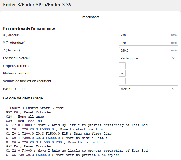

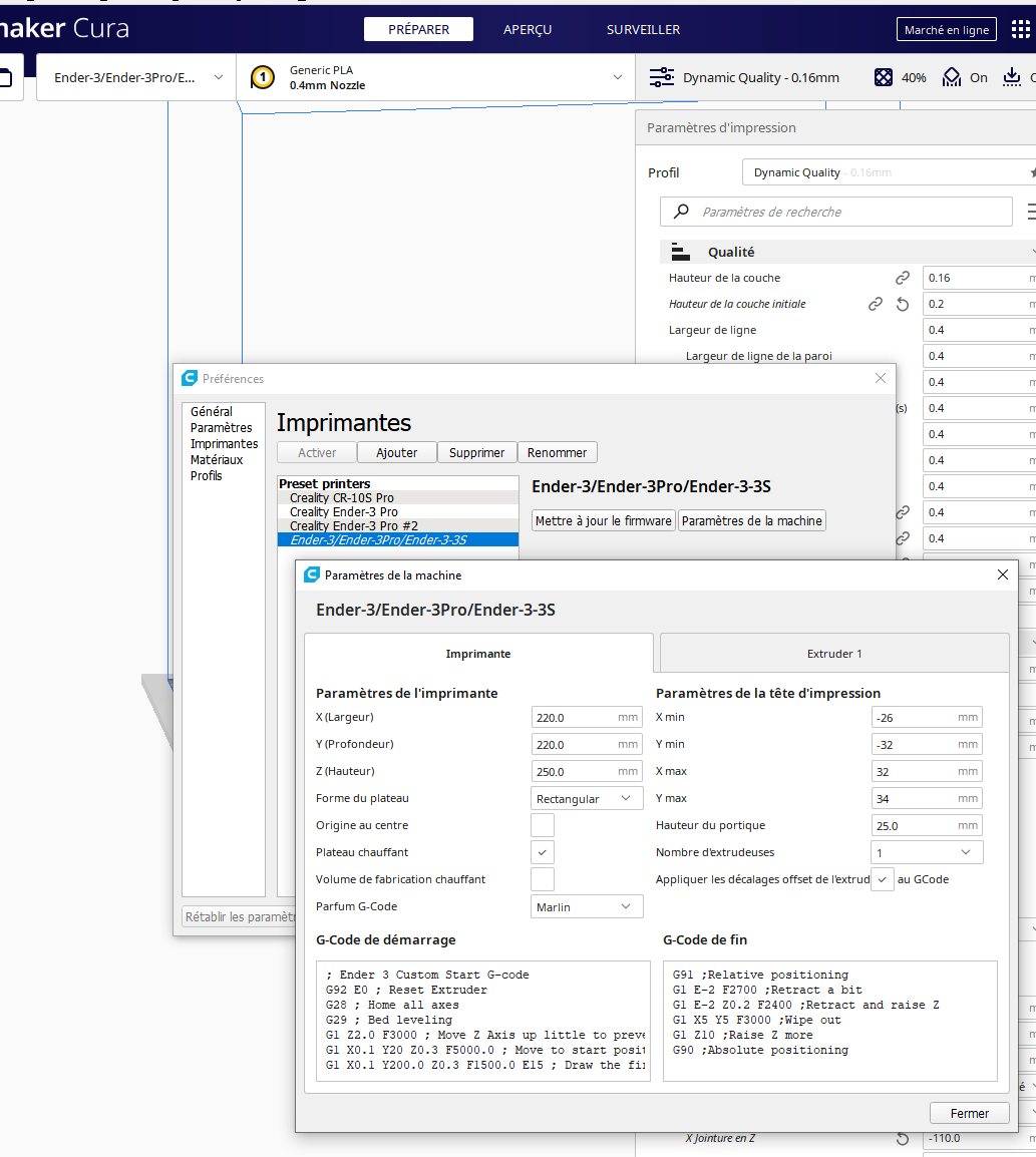

hyoti Posté(e) Février 5, 2022 Partager Posté(e) Février 5, 2022 (modifié) il y a 35 minutes, gwendolau a dit : Je viens d'installer le firmware de Creality cette fois-ci. Palpage? Mesh leveling? J'ai pas parlé de ça dans mon dernier post. C'est dans le gcode que tu vois ça? Il y a un truc bizarre dans ton gcode de démarrage, Cura je pense. mais même. tu as un un G28 qui refait le home (et efface le bed leveling) G29 ; il te refait un bed leveling avant le priny Ok puis ensuite un M420 s1 qui rappelle qui rappelle le leveling que tu as fait avant avec le menu level, c'est pas cohérent. voici mon gcode de démarrage e3 v2 bltouch. Normalemen,t tu choisis de mettre un G29 ou un M420 S1 après le G28. pour le fade Height. dans le menu level mesh settings, tu peux le mettre à zéro (il garde les corrections du leveling jusqu'à la fin de l'impression ou tu mets 5, 10, 20,... mm, Par exemple, il diminue la correction du leveling jusqu'à la hauteur mise et deviens nulle. Surtout si tes corrections sont assez fortes ne met pas un (fade height" de 1 mm ou 2). Par ailleurs, ta tige du Bltouch a l'air tordue, tu peux essayer de la redresser en la chauffant un peu (cela marche mais je la garde en secours). Mais tu peux en commander d'autres, tu devrais en avoir une de rechange dans la boîte. Au début j'en ai tordu une avec le firmware de creality, Le Bltouch s'est mis en erreur (clignotement) mais il a enchainé l'impression quand même avec la tige déployée et le temps de couper l'alim !!. Avec le firmware Jyers l'impression s'arrête. Modifié (le) Février 5, 2022 par hyoti Lien vers le commentaire Partager sur d’autres sites More sharing options...
gwendolau Posté(e) Février 5, 2022 Auteur Partager Posté(e) Février 5, 2022 Donc, la je dois changer la tige de mon BLTouch, changer encore le firmware et modifier mon gcode de départ en m'inspirant de celui de @hyoti et @Bestor? Lien vers le commentaire Partager sur d’autres sites More sharing options...
hyoti Posté(e) Février 5, 2022 Partager Posté(e) Février 5, 2022 il y a 7 minutes, gwendolau a dit : Donc, la je dois changer la tige de mon BLTouch, changer encore le firmware et modifier mon gcode de départ en m'inspirant de celui de @hyoti et @Bestor? Pour la tige du Bl touch regardes si tu en as une de rechange fournie dans la boîte. Pour le firmware de creality c'était celui de janvier 2021 en gros, je ne dis pas que l'actuel pose problème. J'ai simplement constaté qu'avec le creality de l'époque, j'avais 20% en gros de risque de mise en défaut du BL lors du leveling (3x3 2 fois) moins de 10% lorsque je passer sous Jyers 1.4 et quasiment 0 depuis la version 1.5. mais c'est peut-être du à autre chose. Pour le Gcode de démarrage tu peux sans problème faire les modif dans Cura. Tu cliques sur le profil de ta machine en haut à gauche puis sur paramètres de la machine Dans la fenêtre gcode de démarrage tu peux modifier les lignes en supprimer en rajouter . respecte la syntaxe ex G29 un espace le point virgule commentaire libre derrière et à la ligne. pour créer une ligne un retour chariot à la fin de la ligne précédente. (tu peux faire un copier du texte contenu avant d'intervenir) Lien vers le commentaire Partager sur d’autres sites More sharing options...
