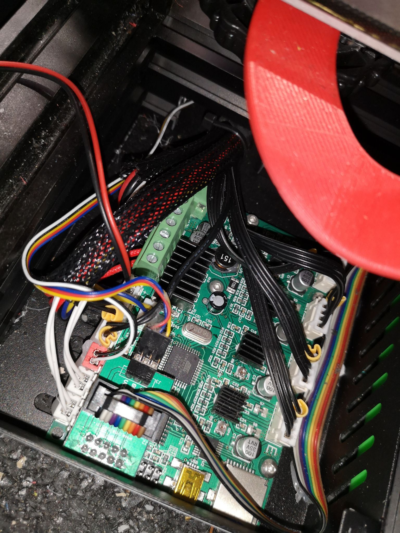

Savate Posté(e) Janvier 28, 2022 Partager Posté(e) Janvier 28, 2022 il y a 1 minute, olivia87 a dit : est ce que vous voulez bien me dire où je dois mesurer svp ? Déjà tu peux mesurer la sortie de l'alimentation sur le gros bornier vert (qui est caché), là ou les deux fils de l'alimentation arrivent (probablement les deux premiers en haut sur la photo) : tu devrais avoir du 12v ou du 24v (je ne sais pas quelle est la tension de fonctionnement de cette machine, mais c'est forcément 12 ou 24). (Tu peux en profiter pour virer les poils de chats qui trainent ) Lien vers le commentaire Partager sur d’autres sites More sharing options...
Kalamiit Posté(e) Janvier 28, 2022 Partager Posté(e) Janvier 28, 2022 (modifié) Il ne serait pas plus simple de connecter un câble USB et de mesurer la tension aux bornes 1 et 4 de l'autre fiche ? https://fr.wikipedia.org/wiki/USB#Alimentation_électrique Ces cartes mères sont plutôt simples, elles ne devraient avoir qu'une phase 5 V... (?) Bon, j'ai dit une bêtise probablement, en tous cas, ça ne marche pas avec ma CR6 : pas de tension sur ces bornes... Modifié (le) Janvier 28, 2022 par Kalamiit précision Lien vers le commentaire Partager sur d’autres sites More sharing options...
Invité Posté(e) Janvier 28, 2022 Partager Posté(e) Janvier 28, 2022 il y a 34 minutes, Kalamiit a dit : Il ne serait pas plus simple de connecter un câble USB et de mesurer la tension aux bornes 1 et 4 de l'autre fiche ? https://fr.wikipedia.org/wiki/USB#Alimentation_électrique Ces cartes mères sont plutôt simples, elles ne devraient avoir qu'une phase 5 V... (?) Bon, j'ai dit une bêtise probablement, en tous cas, ça ne marche pas avec ma CR6 : pas de tension sur ces bornes... pas une bêtise, une idée comme une autre qui pouvais fonctionner juste qu'il doit y avoir une diode anti retour pour ne pas envoyer de tension vers un ordinateur, par contre le contraire ne serais pas gênant apparemment. il y a 56 minutes, olivia87 a dit : En attendant j'ai ouvert le capot pour mesurer la tension, voici la photo de la carte mère : est ce que vous voulez bien me dire où je dois mesurer svp ? Je n'ai pas trouvé le composant en question. manque juste, sur la photo, la partie de la carte ou se trouverais le composant en question pousse les cables et tente une photo de dessus Lien vers le commentaire Partager sur d’autres sites More sharing options...

olivia87 Posté(e) Février 1, 2022 Auteur Partager Posté(e) Février 1, 2022 Suivi des tensions après plusieurs dizaines de mesures : 23.9V en général, 23.8V en chauffe active. Voilà qui nous semble plutôt raisonnable. Lien vers le commentaire Partager sur d’autres sites More sharing options...
pommeverte Posté(e) Février 1, 2022 Partager Posté(e) Février 1, 2022 (modifié) Salut @olivia87, Effectivement, l'alimentation 24V semble fonctionner mais as-tu fait tes mesures lorsque l'imprimante fonctionnait ? Si tu veux mesurer le 5V sur la carte (V1.1.4 il me semble), tu peux placer les touches du multimètre sur le connecteur ISP/ICSP (voir l'image à mi hauteur de cette page, section INSTALLATION DU BOOTLOADER, broche 2 pour le +5V et 6 pour la masse). Comme un accident est très vite arrivé , si tu as dans ta montagne de pièces détachées un connecteur que tu peux insérer sur le port ISP/ICSP pour fiabiliser la mesure et éviter un malheureux court-circuit, n'hésites pas! Au fait, tu utilises quel marque de filament? Perso, je me bats avec du PLA Ecofil3D qui me fait des bouchages de buse également ... PS: lorsque l'on calibre l'extrudeur (mesure des 100mm), on doit déconnecter le tube PTFE à la sortie de l'extrudeur. Il ne faut pas prendre en compte ce qu'il se passe en aval de l'extrudeur (l'idéal étant de faire la manip 3 fois pour s'assurer que la mesure est fiable, pas de glissement au niveau de la roue crantée de l'extrudeur, parfois sale, ou bouchage de la buse,...). Modifié (le) Février 1, 2022 par pommeverte Lien vers le commentaire Partager sur d’autres sites More sharing options...
olivia87 Posté(e) Février 2, 2022 Auteur Partager Posté(e) Février 2, 2022 Il y a 9 heures, pommeverte a dit : Effectivement, l'alimentation 24V semble fonctionner mais as-tu fait tes mesures lorsque l'imprimante fonctionnait ? Non, j'attends d'avoir les clips pour lancer la prochaine impression, inutile de faire des essais sans ça d'après les autres. Donc la patience d'ici là. Citation Au fait, tu utilises quel marque de filament? Perso, je me bats avec du PLA Ecofil3D qui me fait des bouchages de buse également ... J'ai du PLA de chez Dailyfil et de chez FormFutura avec lesquels j'ai eu de très bons résultats pendant plusieurs mois. J'ai aussi du ICE et du Spectrum qui m'ont également toujours été de bons filaments. J'avais un filament chinois qui est déjà parti à la poubelle et qui en effet était cassant. Citation broche 2 pour le +5V et 6 pour la masse Merci pour la précision de ce qu'il faut mesurer, c'est top ! J'ai fait la mesure et j'ai 5.00V exactement. Lien vers le commentaire Partager sur d’autres sites More sharing options...

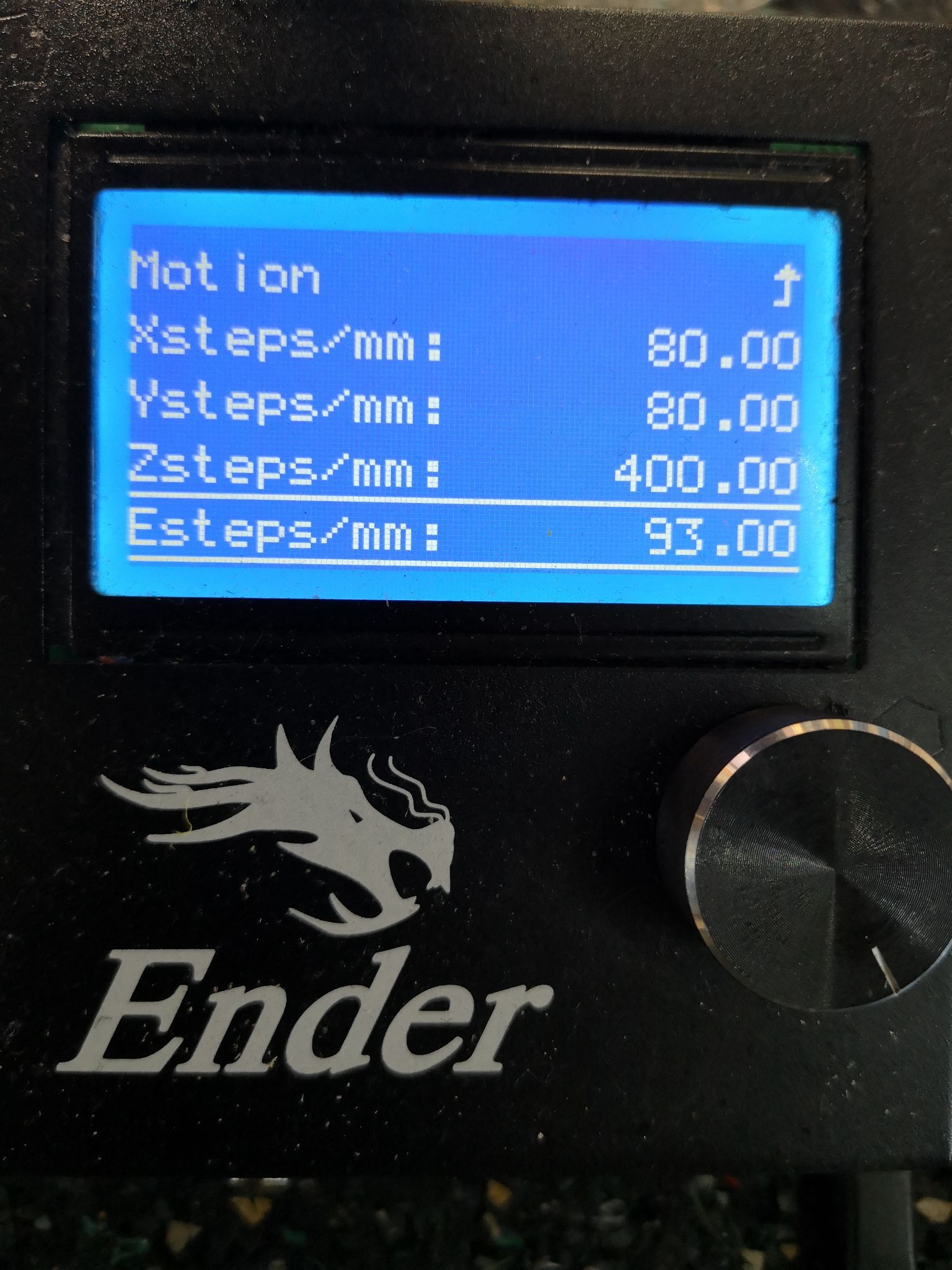

olivia87 Posté(e) Février 3, 2022 Auteur Partager Posté(e) Février 3, 2022 (modifié) Voilà c'est fait et mesuré. Je suis assez étonnée du résultat : j'ai en effet sorti 4 morceaux de 100mm et j'obtiens 4 longueur proches mais différentes : 97, 96, 94 et 96.5 mm. (édité pour mettre les bons chiffres) En faisant la moyenne j'arrive à 95,9 mm (édité pour mettre à jour la moyenne) Je peux donc passer à l'étape d'après, mais comment faire depuis mon interface d'ender3 ? Je n'ai pas les codes M503 et autres. Ou alors je dois le faire avec un fichier dédié, mais dans ce cas comment le lancer ? Notre imprimante est loin de l'ordinateur. Modifié (le) Février 3, 2022 par olivia87 Lien vers le commentaire Partager sur d’autres sites More sharing options...
vic003 Posté(e) Février 3, 2022 Partager Posté(e) Février 3, 2022 il y a une heure, olivia87 a dit : Voilà c'est fait et mesuré. Je suis assez étonnée du résultat : j'ai en effet sorti 4 morceaux de 100mm et j'obtiens 4 longueur proches mais différentes : 197, 196, 194 et 196.5 mm. En faisant la moyenne j'arrive à 195,9 mm Je peux donc passer à l'étape d'après, mais comment faire depuis mon interface d'ender3 ? Je n'ai pas les codes M503 et autres. Ou alors je dois le faire avec un fichier dédié, mais dans ce cas comment le lancer ? Notre imprimante est loin de l'ordinateur. Tu veux régler les step/mm de l'extrudeur du coup? Tu y as accès dans le menu dans configuration avancée normalement Lien vers le commentaire Partager sur d’autres sites More sharing options...
olivia87 Posté(e) Février 3, 2022 Auteur Partager Posté(e) Février 3, 2022 Merci de ta réponse, oui je voudrais régler les step/mm. Dans les menus je trouve ça : Esteps/mm Actuellement je suis donc à 93.00 et la nouvelle valeur je la calcule avec la formule donnée dans l'autre post soit donc ancien x 100 / nouveau = 93x100/95.9 = 97.001, donc 97.00 Est ce que c'est bien là que je dois modifier ? J'ai peur de faire une ânerie... Lien vers le commentaire Partager sur d’autres sites More sharing options...
Idealnight Posté(e) Février 3, 2022 Partager Posté(e) Février 3, 2022 Tu ne pourras modifier tes steps via le menu de l'imprimante. Soit il faut connecter un pc et utiliser pronterface pour rentrer la valeur dans l'eeprom soit passer par gcode mais là je ne connais pas les lignes a insérer ^^ Lien vers le commentaire Partager sur d’autres sites More sharing options...
olivia87 Posté(e) Février 3, 2022 Auteur Partager Posté(e) Février 3, 2022 (modifié) il y a 16 minutes, Idealnight a dit : Tu ne pourras modifier tes steps via le menu de l'imprimante. Soit il faut connecter un pc et utiliser pronterface pour rentrer la valeur dans l'eeprom soit passer par gcode mais là je ne connais pas les lignes a insérer ^^ Tu es sûr ? Parce que dans ce cas, à quoi sert ce menu ? J'ai essayé de regarder et on dirait qu'on peut modifier les valeurs... Edit : j'ai craqué et j'ai fait la modif. Et j'ai été ensuite dans store settings. Et j'ai éteint et rallumé la machine. Verdict : les valeurs sont bien mises à jour et conservées. Modifié (le) Février 3, 2022 par olivia87 1 Lien vers le commentaire Partager sur d’autres sites More sharing options...
Idealnight Posté(e) Février 3, 2022 Partager Posté(e) Février 3, 2022 il y a 25 minutes, olivia87 a dit : Tu es sûr ? Parce que dans ce cas, à quoi sert ce menu ? J'ai essayé de regarder et on dirait qu'on peut modifier les valeurs... Edit : j'ai craqué et j'ai fait la modif. Et j'ai été ensuite dans store settings. Et j'ai éteint et rallumé la machine. Verdict : les valeurs sont bien mises à jour et conservées. Je ne croyais pas qu'on l'on pouvait modifier et sauvegarder les valeurs via ce menu, je croyais juste que c'était une visualisation (a vrai dire je n'ai jamais essayé passant par pronterface ^^) 1 Lien vers le commentaire Partager sur d’autres sites More sharing options...

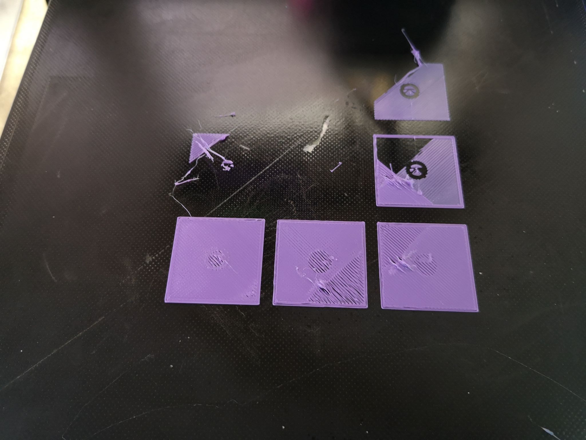

olivia87 Posté(e) Février 4, 2022 Auteur Partager Posté(e) Février 4, 2022 mes chers amis, j'ai une mauvaise nouvelle : nous voilà revenus au point de départ. La première couche ne prend pas correctement partout. Bien sûr le plateau a été nettoyé à nouveau, et j'ai réessayé avec de la laque à cheveux, sans meilleur résultat. Lien vers le commentaire Partager sur d’autres sites More sharing options...
pommeverte Posté(e) Février 4, 2022 Partager Posté(e) Février 4, 2022 Peux-tu fournir tes paramètres cura au format HTML (voir ce tuto)? Perso, ma hauteur de couche initiale est de 0.2mm avec un débit de 120% Petite remarque, à ta place, j'aurai viré la mesure de 94mm (aberrante) pour avoir une moyenne à 96.5. Oui, je sais, je chipote... Lien vers le commentaire Partager sur d’autres sites More sharing options...
olivia87 Posté(e) Février 4, 2022 Auteur Partager Posté(e) Février 4, 2022 il y a 11 minutes, pommeverte a dit : Petite remarque, à ta place, j'aurai viré la mesure de 94mm (aberrante) pour avoir une moyenne à 96.5. Oui, je sais, je chipote... Tu as raison. Je me dis que je vais faire un nouvel essai d'extrudeur, après tout, histoire de voir. On verra Cura ensuite ! Lien vers le commentaire Partager sur d’autres sites More sharing options...
pommeverte Posté(e) Février 4, 2022 Partager Posté(e) Février 4, 2022 Sauf erreur de ma part, tu as 2 problèmes distincts: l'adhérence du plateau. Ton plateau semble avoir déjà bien vécu, j'envisagerai l'utilisation d'un PEI (exemple ici, pris au hasard) à moins que le réglage de paramètres dans Cura ne solutionne le problème. le bouchage de buse. Le fait que tu trouves une valeur supérieure aux 93pas/mm initiaux n'est pas une bonne nouvelle, je m'attendais à l'inverse. Peut-être qu'un réglage de PID du corps de chauffe de la buse pourrait aider ... voir ce tuto ou celui-ci Lien vers le commentaire Partager sur d’autres sites More sharing options...
olivia87 Posté(e) Février 4, 2022 Auteur Partager Posté(e) Février 4, 2022 Il y a 1 heure, pommeverte a dit : Ton plateau semble avoir déjà bien vécu Oui, hélas il est impossible de le changer, car il a été fixé au double face sur le plateau chauffant, et qu'on n'est jamais arrivés à le décoller depuis ! Conclusion : la colle du scotch double face résiste bien à la chaleur Et voici le résultat des 4 nouveaux essais d'extrusion 100mm : 98mm, 98mm, 96mm, 95mm. Du coup j'ai relancé 4 autres essais pour voir, à la suite : 97mm, 96mm, 96mm, 97.5 mm Il faut bien reconnaitre que mesurer est pénible car c'est le filament est un peu courbé, mais je le remets bien droit pour le mesurer. Lien vers le commentaire Partager sur d’autres sites More sharing options...
pommeverte Posté(e) Février 4, 2022 Partager Posté(e) Février 4, 2022 (modifié) il y a 24 minutes, olivia87 a dit : on n'est jamais arrivés à le décoller depuis ! J'ai pas inventé le fil à couper le beurre , mais y'aurait pas une piste de ce coté là ? genre un fil de fer fin et chaud à glisser entre la plaque en alu et le verre... sinon, c'est pour ça que j'ai évoqué l'idée du PEI dont tu colles la partie magnétique sur ton plateau actuel. Dans le lien que j'ai indiqué, les commentaires disent qu'il adhère trop. Peut-être que l'adhérence serait poil-poil (comme disait mon prof de techno ) sans chauffer le plateau . il y a 24 minutes, olivia87 a dit : 98mm, 98mm, 96mm, 95mm Le fait que tu aies des valeurs aussi dispersées n'est pas rassurant et pourrait peut-être expliquer tes bouchages de buse. As-tu utilisé ta brosse à dents magique pour nettoyer la dentition de la roue d'entrainement de l'extrudeur? il y a peut-être un glissement du filament sur ladite roue, comme dirait une certaine Olivia je sais plus combien . Modifié (le) Février 4, 2022 par pommeverte Lien vers le commentaire Partager sur d’autres sites More sharing options...
