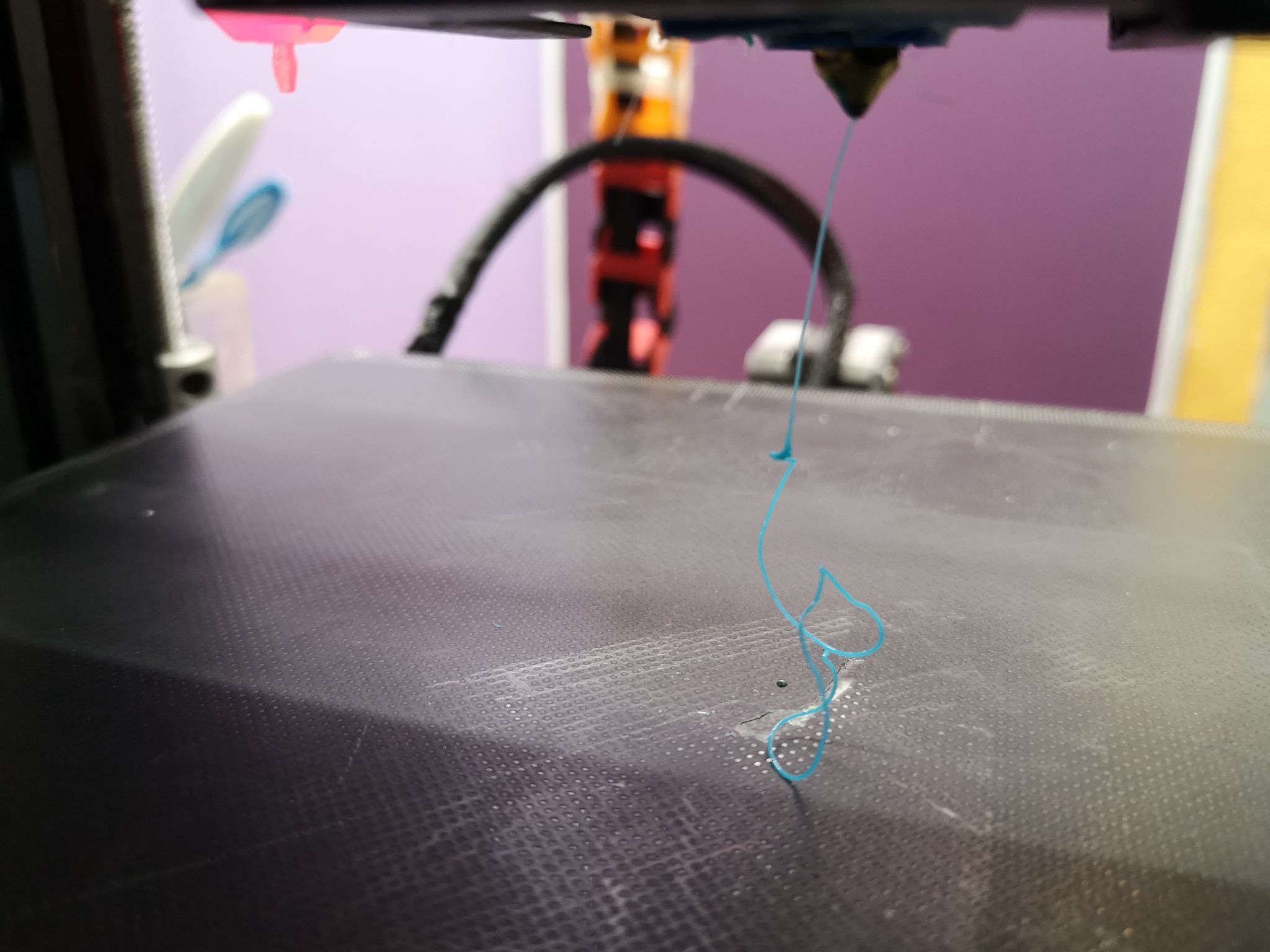

Savate Posté(e) Janvier 27, 2022 Posté(e) Janvier 27, 2022 Il y a 9 heures, olivia87 a dit : EDIT : En attendant, vidéo de l'extrusion sur 100 mm : tout a été régulier. à part l'écran, on ne voit rien du tout pas besoin de vidéo juste une photo du filament extrudé devrait suffire.
olivia87 Posté(e) Janvier 27, 2022 Auteur Posté(e) Janvier 27, 2022 (modifié) Ah zut. OK je refais ! Edit : la photo. On est priés de ne pas rire de la brosse à dents qui sert pour le (rare) nettoyage. Modifié (le) Janvier 27, 2022 par olivia87 1
