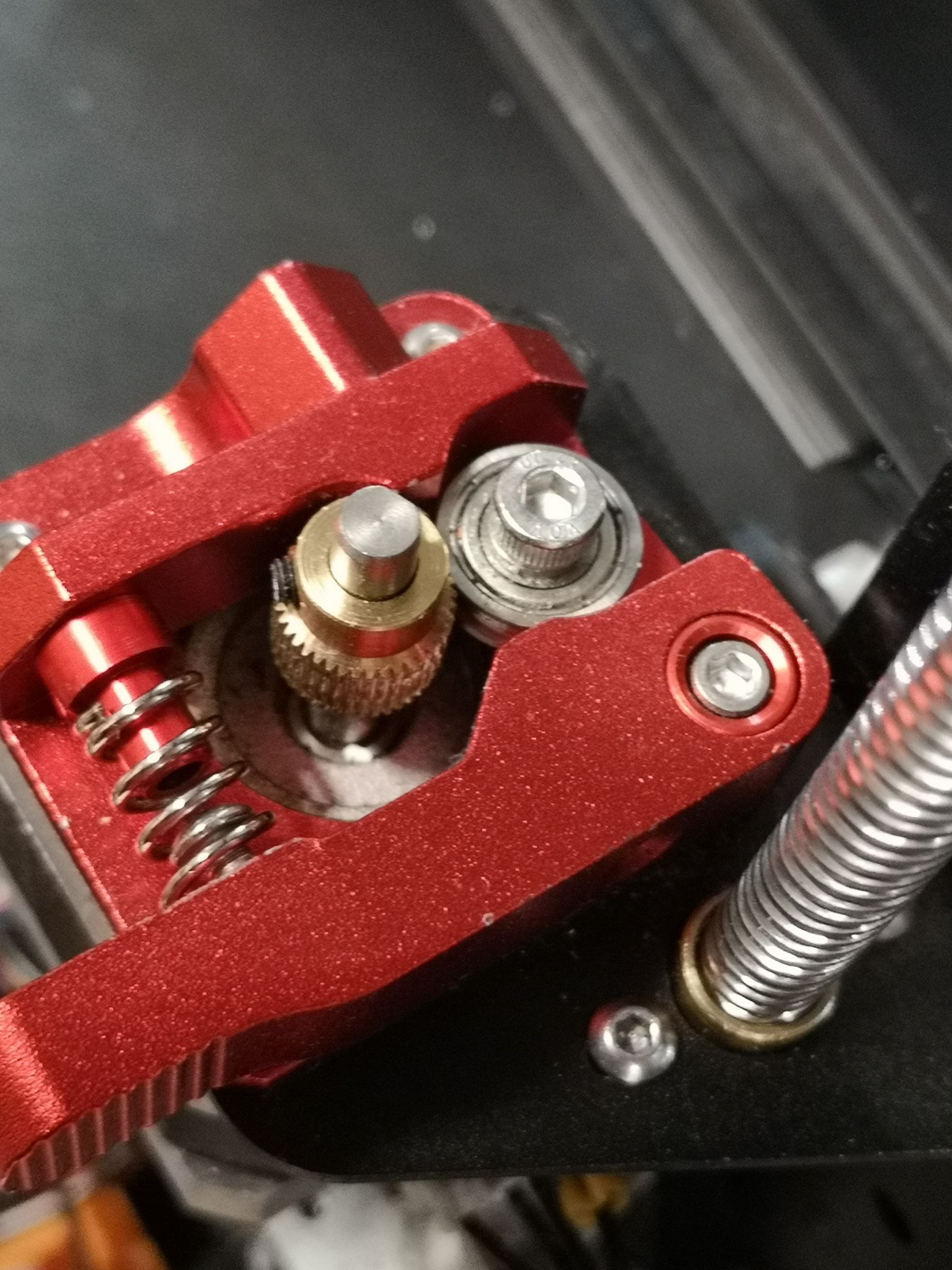

Idealnight Posté(e) Février 4, 2022 Posté(e) Février 4, 2022 Peux-tu défaire le galet de ton extrudeur afin de vérifier que ton roulement ne soit pas pété. Cela m'est arrivé 1 fois au début trop forte pression exercé dessus pendant un certain et un jour pour nettoyer je démonte tout et là le drame tout est parti en pièce au niveau du galet mais au moins j'avais mis le doigt sur un problème. Après les variations avec une éventuelle erreur légère de mesure ne sont pas énormes. Je sais que tu l'as beaucoup refait mais le réglage buse/bed sur l'ensemble n'est peut-être pas bon, tu as peut-être du jeu dans le bed (appuies sur les coins avec un doigt pour sentir comme un décrochage éventuel et si ça se produit c'est que les roues sont mal réglées)

Idealnight Posté(e) Février 5, 2022 Posté(e) Février 5, 2022 @pommeverte, effectivement je croyais que c'était les valeurs step et non les valeurs mesurées donc oui là c'est plus problématique. En première page on avait relevé que l'extrudeur devait être revu au niveau réglage. Suite au démontage que je t'ai demandé, remontres nous en photo la tête de ton extrudeur.
olivia87 Posté(e) Février 7, 2022 Auteur Posté(e) Février 7, 2022 Salut ! On reprend la semaine et les tests ce matin ! Alors c'est parti pour : Citation Peux-tu défaire le galet de ton extrudeur afin de vérifier que ton roulement ne soit pas pété. C'est fait. Tout est démonté, nettoyé, remonté. Le galet et la roue dentée sont propres et en parfait état. Voici une photo de l'extrudeur. Veux tu voir quelque chose en particulier ?

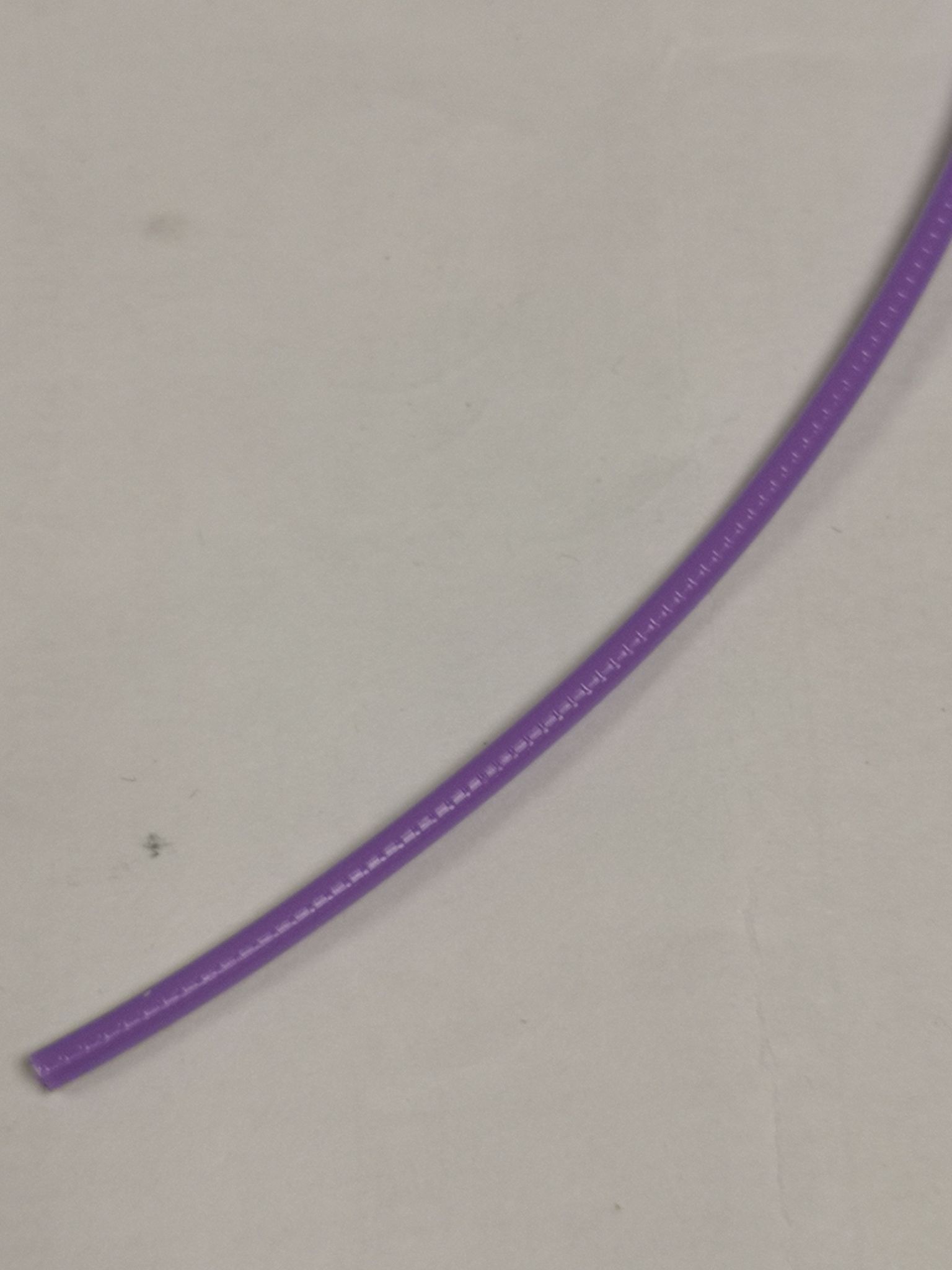

Idealnight Posté(e) Février 7, 2022 Posté(e) Février 7, 2022 (modifié) Ah ben déjà il a meilleur tronche ^^ Le galet se situe bien dans le milieu de la hauteur de la roue dentée ? Tu as bien une vis noire sur le méplat de la tige moteur ? Maintenant il faudra que tu contrôles la pression sur le filament, des traces de dents trop enfoncées et des dépôts de filament qui tombent au niveau de la roue dentée cela signifiera qua la pression est trop forte donc la diminuer. Si aucune trace de dent sur le filament alors pas assez de pression. Enfin c'est dans cette situation qu'il te faut faire le test des 120mm (moi j'aime bien le faire avec le PTFE déconnecté de la tête d'impression aussi car ça permet de voir si le PTFE est en bon état) Modifié (le) Février 7, 2022 par Idealnight
olivia87 Posté(e) Février 7, 2022 Auteur Posté(e) Février 7, 2022 il y a 50 minutes, Idealnight a dit : Le galet se situe bien dans le milieu de la hauteur de la roue dentée ? Oui absolument. Citation Tu as bien une vis noire sur le méplat de la tige moteur ? Je ne comprends pas la question. C'est quoi un méplat, c'est quoi une tige moteur ? Si la question est de savoir si la roue crantée est bien fixée par deux vis, dont une pointe sur la partie plate de l'axe, alors oui. Citation Maintenant il faudra que tu contrôles la pression sur le filament, des traces de dents trop enfoncées et des dépôts de filament qui tombent au niveau de la roue dentée cela signifiera qua la pression est trop forte donc la diminuer. Si aucune trace de dent sur le filament alors pas assez de pression. Après avoir préchauffé, je viens de refaire avancer le filament au moteur (prepare+extrudeur+100mm), du beau filament tout neuf, et il y a de très discrètes marques de dents. Beaucoup moins fort d'avant, mais il y en a. J'en déduis vu ton message que c'est bon signe. Je vais essayer une photo. Le tube PTFE est pour ainsi dire neuf, il a exactement deux semaines et n'a donc jamais réellement servi puisqu'il est changé après le souci d'impression actuel. Mais ce test d'avance pour tester les dents a été fait sans tube, en sortie directe d'extrudeur. Longueur mesurée pour ce petit morceau, demandé de 100m : 99mm. L'erreur peut venir de la propreté de la coupe, que je fais à la pince coupante faute de mieux.
Idealnight Posté(e) Février 7, 2022 Posté(e) Février 7, 2022 C'est bien ça pour les vis donc c'est. Extrudeur bien en place donc ça c'est une bonne chose. Je serais toi, je ferais un reset eeprom afin de repartir sur une base. Puis je rentrerai la nouvelle valeur step qui sera sur la nouvelle base 100 comme le reset eeprom aura été fait. Ensuite tu refais le test pour voir si avec la nouvelle valeur tu obtiens un résultat encore plus proche, si c'est bon l'extrudeur est réglé (même si moi je le ferais également avec le PTFE en place mais retiré de la tête). Si tu as encore une différence dans ta mesure pour calculer le nouvel step il doit se faire sur celui que tu as enregistré au préalable (et non avec la base 100 qui n'est plus d'actualité). Après cela tu peux enfin écarter un problème d'extrudeur et passer à autre chose (soit le print est bon soit faut chercher ailleurs ^^)

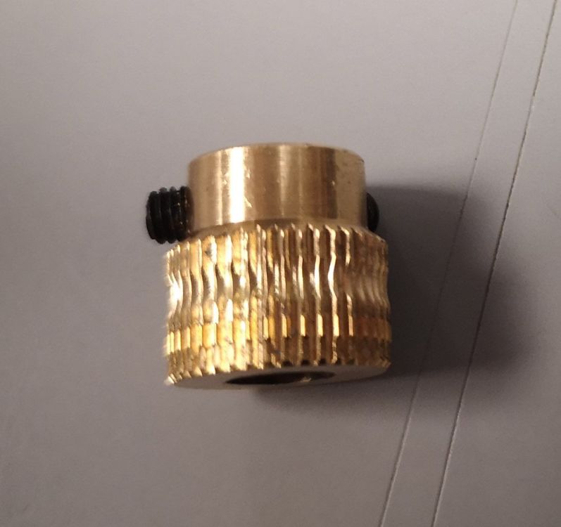

olivia87 Posté(e) Février 9, 2022 Auteur Posté(e) Février 9, 2022 (modifié) Le petit cube a réussi aussi. J'en ai lancé deux autres, tout aussi réussis. Je vous remercie tous, grâce à vous l'imprimante remarche (jusqu'à la prochaine embrouille) EDIT : hélas, l'embrouille est arrivée au 3e cube. Le rond cranté de l'extrudeur n'envoie plus le filament : je pense qu'il est abimé d'avoir frotté, c'est fou ce truc date d'à peine un mois ! Modifié (le) Février 9, 2022 par olivia87 l'embrouille est arrivée ! 1 1
fran6p Posté(e) Février 9, 2022 Posté(e) Février 9, 2022 Habituellement, ce sont les filaments chargés de particules qui usent les pièces ou tu as joué de malchances et cette pièce n'était pas en laiton mais en plomb Il te faudra remplacer cette roue dentée d'entrainement. Tu sais dorénavant comment procéder. Une fois remplacée, le processus «100 mm demandés à extruder = 100mm extrudés» devra à nouveau être mis en application. Ça aussi, tu sais désormais faire 1
olivia87 Posté(e) Février 9, 2022 Auteur Posté(e) Février 9, 2022 Citation tu as joué de malchances Oui, ça doit être ça, d'ailleurs j'ai pris un abonnement Premium annuel à "malchances magazine".... 1
Idealnight Posté(e) Février 9, 2022 Posté(e) Février 9, 2022 Peut-être que la très forte pression exercée durant ce mois l'a usé aussi . Mais apparemment le problème venait bien de l'extrudeur donc maintenant t'es au chef a ce niveau 1
