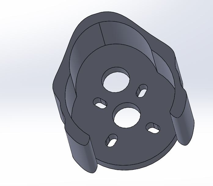

rien qu'avec l'image du premier lien on peut avoir les cotes car on connait le diamètre du moteur .
voici un essai pour ta pièce est ce ceci ?

Ce que je fais :
je pofine le fichier, je mets les cotes que je pense qu'il faut, je t'envoie le tout, tu l'imprimes et tu me dis si ça va.

@Evox54C'est super ce que t'a fait, tu peux donner des info sur ta façon de faire svp ?
Ce qu'on sait : le moteur fait 22 mm de diamètre, avec ceci et un test de print on peut savoir les bonnes cotes.
Pour le fichier 3D, j'utilise solidworks, tout d'abord j'ai reproduit grâce a des images la base de la pièce avec les trous, après j'ai extrudé avec comme taille l'épaisseur de la base, puis j'ai extrudé les bords. (j'espère que tu m'as compris).

Oui je comprends la base, mais je ne sais pas comment faire pour inclure une image puis dessiner dessus une esquisse (j'ai SW 2012).
outils>outils d'esquisse>image d'esquisse
