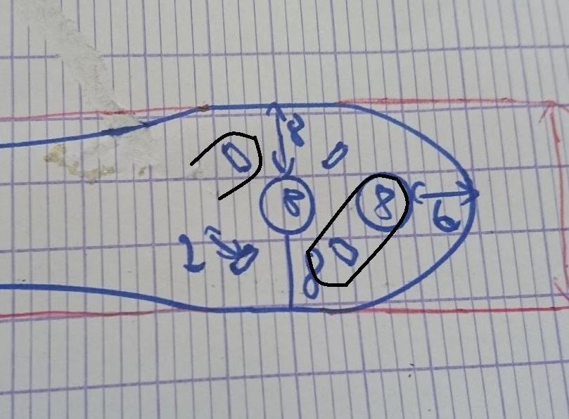

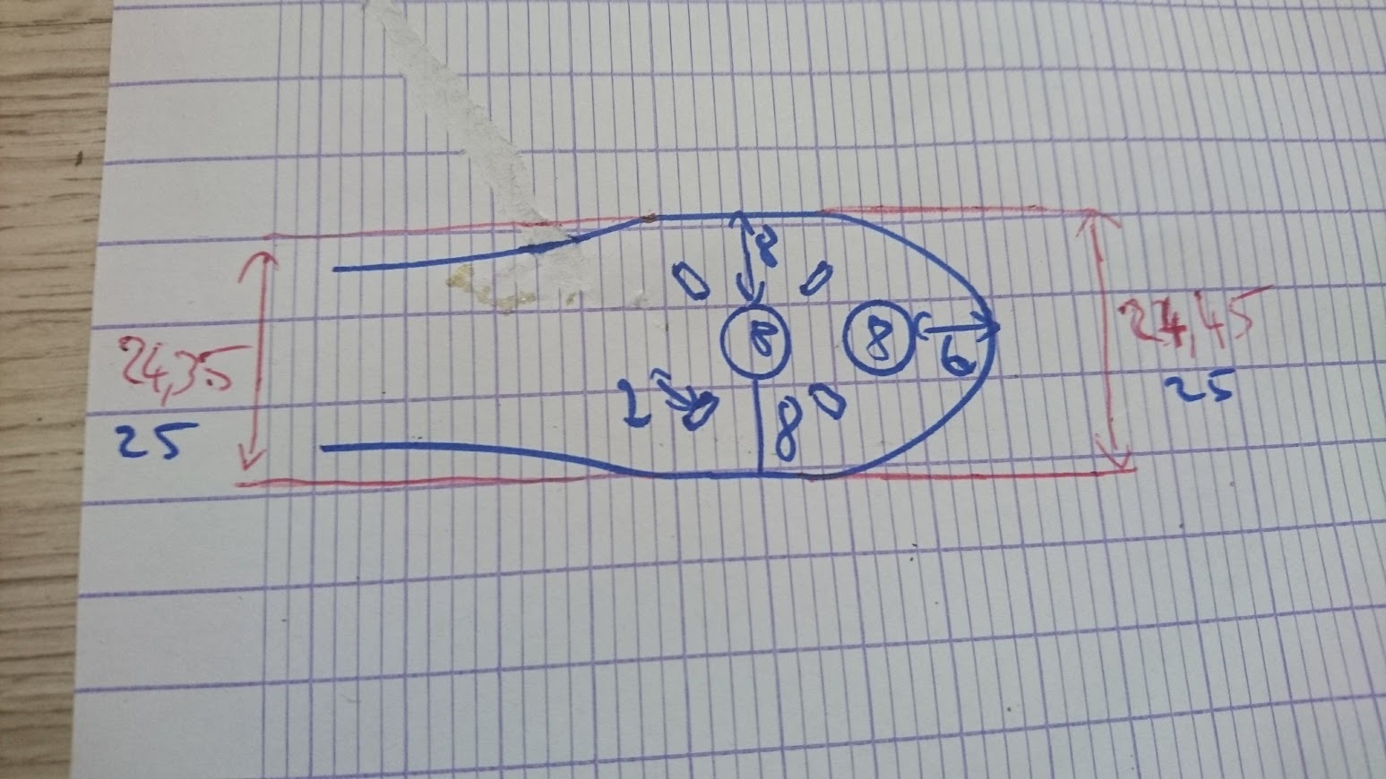

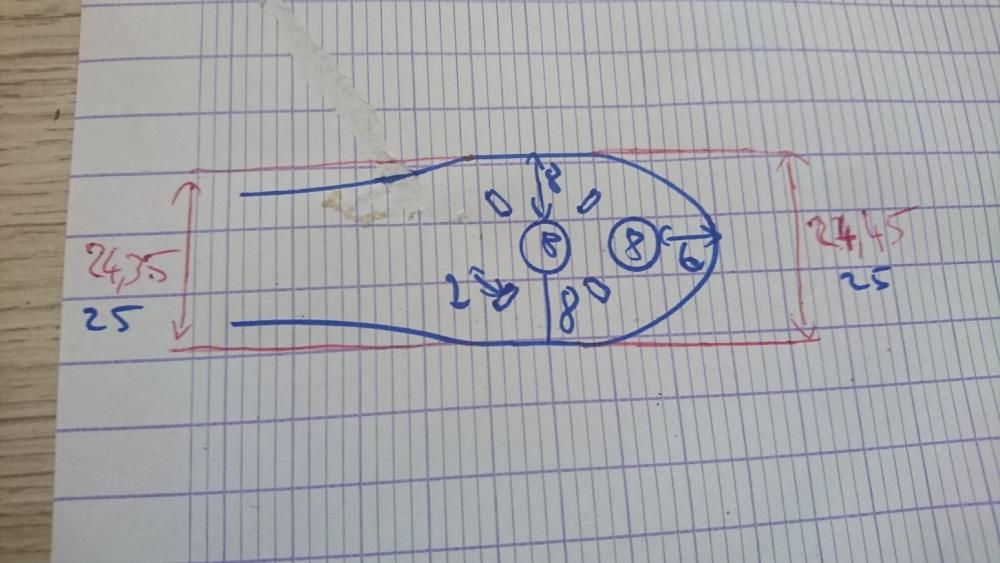

Motard Geek Posté(e) Septembre 4, 2016 Auteur Posté(e) Septembre 4, 2016 J'ai pété un ESC vendredi du coup j'ai entièrement démonté le quad pour tout changer (ESC et moteurs). Je vais essayer de prendre toutes les mesures au pied à coulisse cet aprèm' Et pas de souci pour le délai !
Motard Geek Posté(e) Septembre 4, 2016 Auteur Posté(e) Septembre 4, 2016 En rouge mon pied à coulisse pas toujours très précis et en bleu ce qui passerait large d'après le mètre classique. Dis-moi s'il te manque des mesures.
Trob Posté(e) Septembre 5, 2016 Posté(e) Septembre 5, 2016 (modifié) normalement ça devrait être bon avec ces côtes. Modifié (le) Septembre 5, 2016 par Trob
Evox54 Posté(e) Septembre 6, 2016 Posté(e) Septembre 6, 2016 Le 04/09/2016 at 18:13, MatC a dit : En rouge mon pied à coulisse pas toujours très précis et en bleu ce qui passerait large d'après le mètre classique. Dis-moi s'il te manque des mesures. Je pense que les cotes sont bonnes, j'essaye si j'ai le temps de le faire pour demain ou après demain. 1

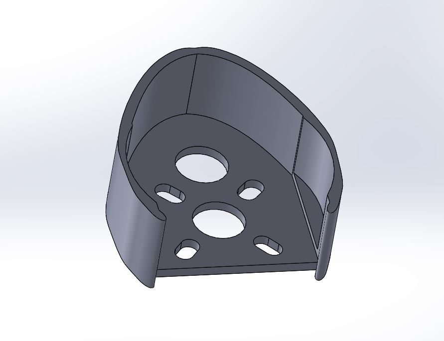

Evox54 Posté(e) Septembre 17, 2016 Posté(e) Septembre 17, 2016 Bonjour ! vraiment désolé de ne pas avoir répondu depuis plus d'une semaine, mais la rentrée a été chargée ! j'ai refait complémentent le fichier je pas du tout sur du résultat, meme avec les cotes. En espérant que cette fois ci ce sera bon ! LE FICHIER V2.STL bon week-end !

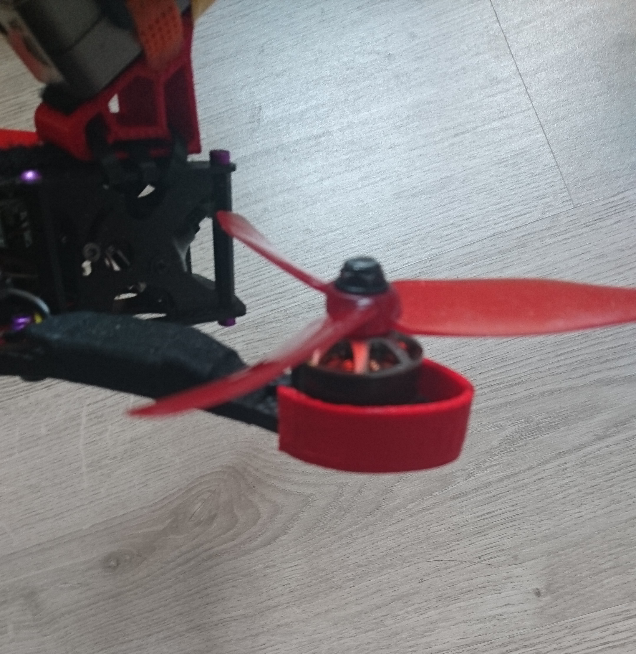

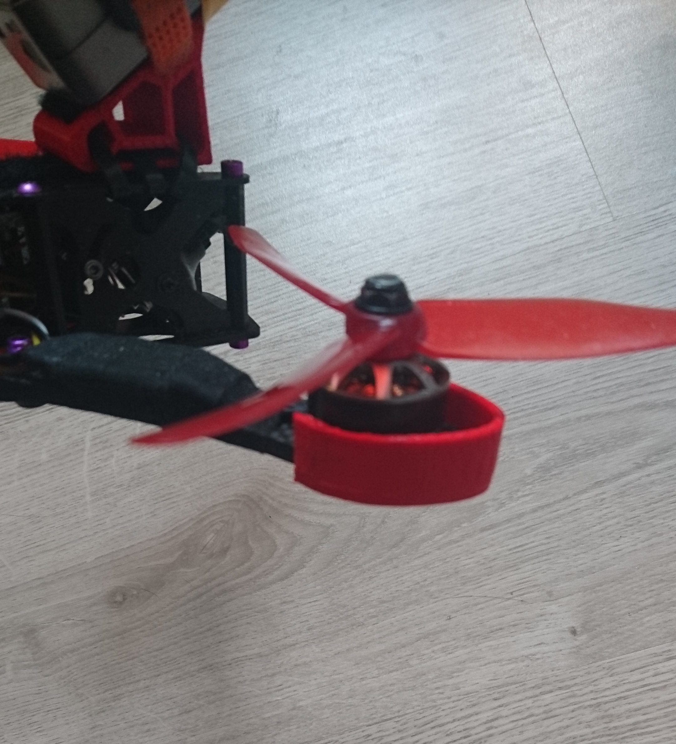

Motard Geek Posté(e) Septembre 17, 2016 Auteur Posté(e) Septembre 17, 2016 Ca me parait très bien ! J'attends la fin du weekend pour démonter un moteur histoire de voir si les vis passent bien Par contre faut travailler le poids... 10 grammes avec un infill à 38% dans Slic3r. Je vais baisser ce dernier mais faudrait aussi réduire d'au moins la moitié le socle si possible. Et ptêtre même un peu l'épaisseur des parois protectrices
Evox54 Posté(e) Septembre 18, 2016 Posté(e) Septembre 18, 2016 Il y a 13 heures, MatC a dit : Ca me parait très bien ! J'attends la fin du weekend pour démonter un moteur histoire de voir si les vis passent bien Par contre faut travailler le poids... 10 grammes avec un infill à 38% dans Slic3r. Je vais baisser ce dernier mais faudrait aussi réduire d'au moins la moitié le socle si possible. Et ptêtre même un peu l'épaisseur des parois protectrices D'accord d'abord faut voir si la forme va bien pour après alléger le tout ^^.
Motard Geek Posté(e) Septembre 19, 2016 Auteur Posté(e) Septembre 19, 2016 Impec @Evox54 ! Y'a plus qu'à passer à l'amincissement

Evox54 Posté(e) Septembre 22, 2016 Posté(e) Septembre 22, 2016 (modifié) Il y a 19 heures, MatC a dit : C'est cool, une fois terminé faudra mettre ça sur Thingiverse ça devrait faire quelques heureux Ca y est ! j'ai remodelé la pièce, avec une diminution de 65 % du volume (7843 mm^3 à 2695 mm^3), dis moi si c'est pas trop fragile ! LE FICHIER ! bras drone V3.STL Modifié (le) Septembre 22, 2016 par Evox54

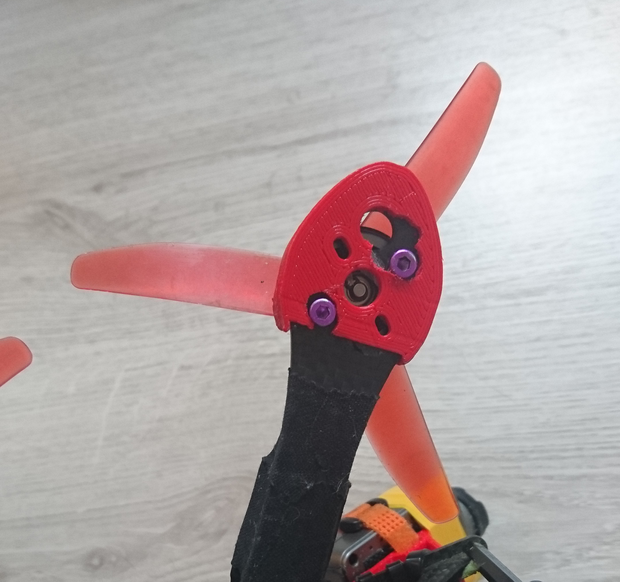

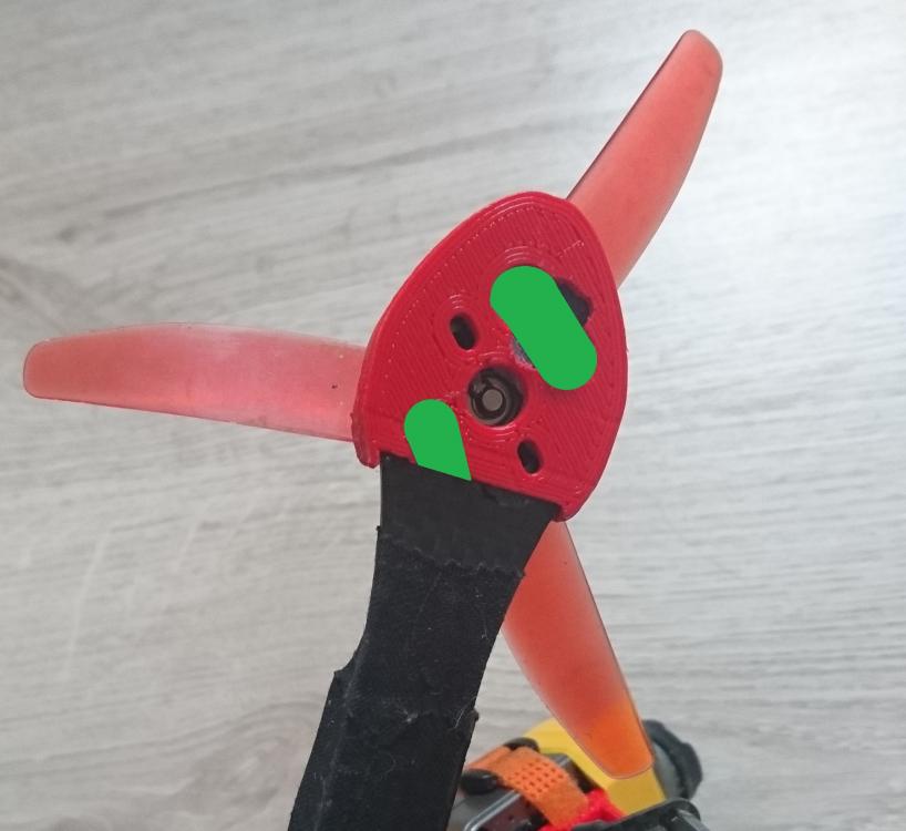

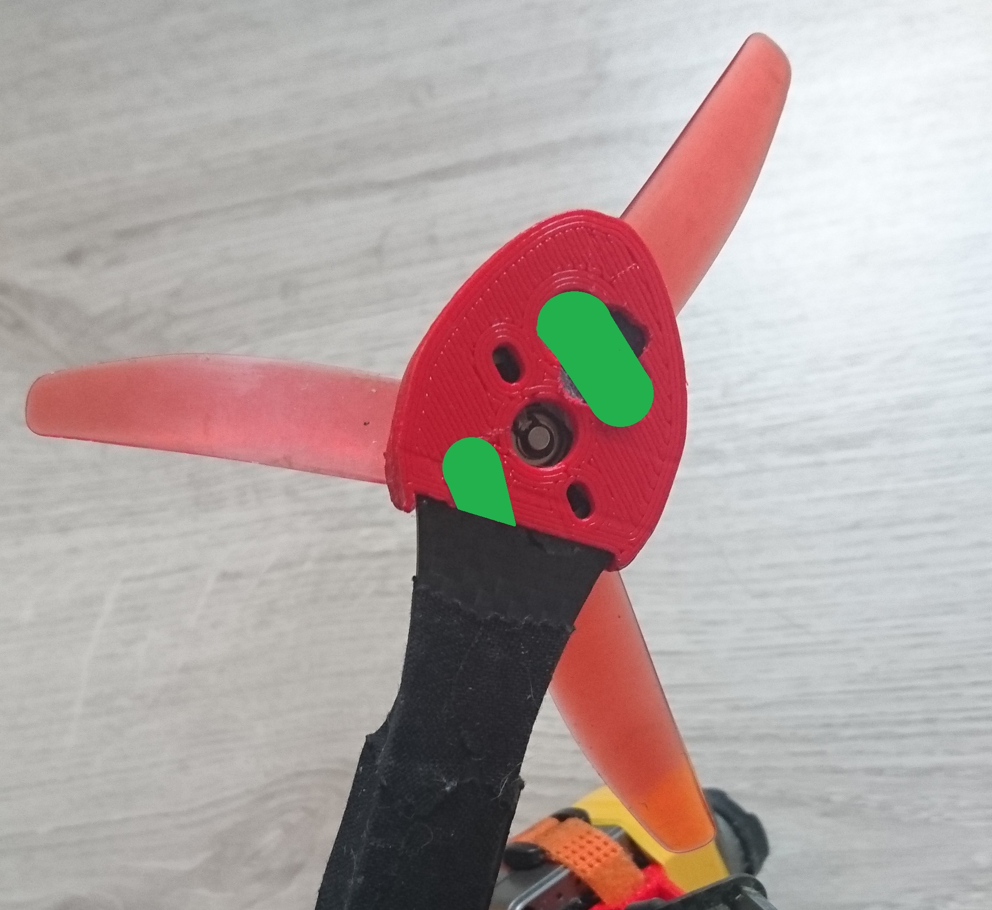

Motard Geek Posté(e) Septembre 25, 2016 Auteur Posté(e) Septembre 25, 2016 C'est super comme ça et ça affiche seulement 5 grammes sur la balance (me demande comment fait fpv-flightclub pour faire 2.5, faudrait que je test en ABS peut-être) ! Par contre je n'utilise que 2 vis pour fixer mes moteurs. Du coup me suis dit que je pourrais utiliser les 2 autres pour fixer les protections et ainsi les mettre et les enlever facilement en fonction du spot : Du coup y'a ptêtre moyen de faire un truc propre et gratter quelques grammes ? Sinon jme débrouille à la Dremel Je ferais bien un essai de poids aussi avec 2 et 4mm de hauteur en plus si possible
Evox54 Posté(e) Septembre 25, 2016 Posté(e) Septembre 25, 2016 Si j'ai bien compris : sur chaque bras tu vas utiliser 4 vis , 2 pour la protection et deux autres pour le moteur en lui même ? Pour la hauteur il y a juste a changer une petite valeur , du coup je fais de gros trous au niveau des vis pour le moteur , vraiment simple a faire ( tu es sur que ça va tenir ? je me suis fais piéger sur mon rafales rc ^^). bon dimanche !
Motard Geek Posté(e) Septembre 25, 2016 Auteur Posté(e) Septembre 25, 2016 Sur les photos tu peux voir que le moteur est fixé par 2 vis sur la plaque de carbone. C'est comme ça que je vole. J'ai juste mis la protection sans les 2 vis restantes. Ça me permettrait de fixer les protections au besoin sans avoir à dévisser le moteur (monté au frein filet) et laisser ce dernier vissé au carbone (je préfère ça au plastique). En gros je vois bien un truc dans ce genre : Supprimer les zones vertes mais avec un truc un peu plus symétrique
