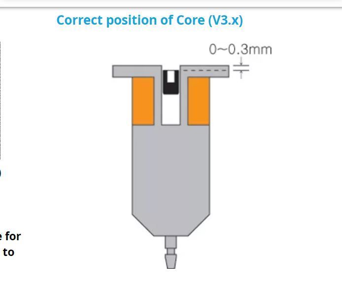

Bonjour à tous,
Enfin en week-end, je me suis dit tien ce matin je vais m'imprimer deux petit cal pour l'axe de Z afin de vérifier les bon réglage et reprendre un peu ce qui serait dérégler mais voila un problème apparait ce matin sur l'imprimante, il manque un bout du bltouch ( j'ai pas le souvenir de l'avoir casser ou qu'il sait cassé mais bon il est casse à ras) donc super j'ai une tige de rab dans un petit sachet, rien de plus simple, on dévisse le petit point noir et hop on change et tout devrait remarche afin ce que je pensais et ben non.
Je rallume ma cher imprimante et on démarrage un truc bizarre, il ne fait pas sont petit test de déploiement ok  et la je teste un auto-home et il  fait bien son fin de course sur le lit et sur le gauche droite de l'axe du Z et hop il va pour faire sa palpation, la tige est sortie, je me suis dit ok sa devrait le faire et ben non une fois que la tige touche le plateau, il fait sa marche arrière comme ce qui est prévu et hop il s'arrête et le bltouch clignote comme un sapin de noël, il fait stop à l'imprimante. Je viens de comprendre qu'il n'arrive pas refaire sortir sa tige. Avez vous une question d'où cela peut venir ?
A bientôt

La tige mal positionnée.
Sinon lorsque la tige précédente s'est brisée un peu plus de casse que prévu.
Si entre temps tu n'as rien fait sur l'imprimante le problème vient de la tige ou du fonctionnement du bltouch (je n'ai jamais eu a changer la tige ou a le démonter donc je ne peux te guider sur ce point ^^)
Modifié (le) par Idealnight
Lien vers le commentaire
Partager sur d’autres sites
@Idealnight après je pense pas, il y  a pas trop de possibilité de la mettre de travers. je pensais que sa vient du serrage de la vis
@PierreG Je pense aussi que sa vient du serrage de cette fameuse vis mais met si je met en 0.3 mm j'ai le défaut. j'ai tenté une chose de desserré au max la vis et de la serre jusqu'à la disparition du défaut ( sapin de noël, j'y suis arrivé à trouver le bon serrage on va dire mais je rencontre encore un problème c'est que des que je le refixe sur son support, il me refait le même défaut. Est ce que c'est possible à votre avis, qu'il y a un défaut qui apparait quand la vis rentre en contact avec le support en alu et donc perturbe l'aimant

il y a 1 minute, Sect83 a dit :
J'avoue que j'en serais très surpris, mais....     Place un petit bout de ruban électrique entre ton BLTouch et le support...     Tu vas devoir refaire ton ZOffset....    Mais qui sait ??    😮   😉

@PierreG je vais tester cela demain moi aussi cela me surprends mais bon je vois que ça  ou bug du firmware mais j en suis pas convaincu aussi.
Pourquoi refaire le ZOffest, je touche pas la distance entre la buse et le plateau ?

Il y a 2 heures, Sect83 a dit :
Ton Bltouch va baisser de quelques dixièmes de mm.  Donc en théorie,  va augmenter d'autant la distance buse-bltouch...  😉

Bon ben, je pensais que j'avais trouver mais non en faite. J'ai identifié le problème c'est la tige qui ne remonter pas correctement et donc le bltouch ne sais pas trop dans quel position ils se trouve. J'ai beau tournée la petit vis dans tout les sens rien n'y fait.
Pour l'instant, je vais repartir sur la configuration d'origine avec le endstop Z d'origine. Par contre est ce que je peux trouver quelque part le firmware en 4.2.7 sans bltouch pour l'ender 3 pro ?
