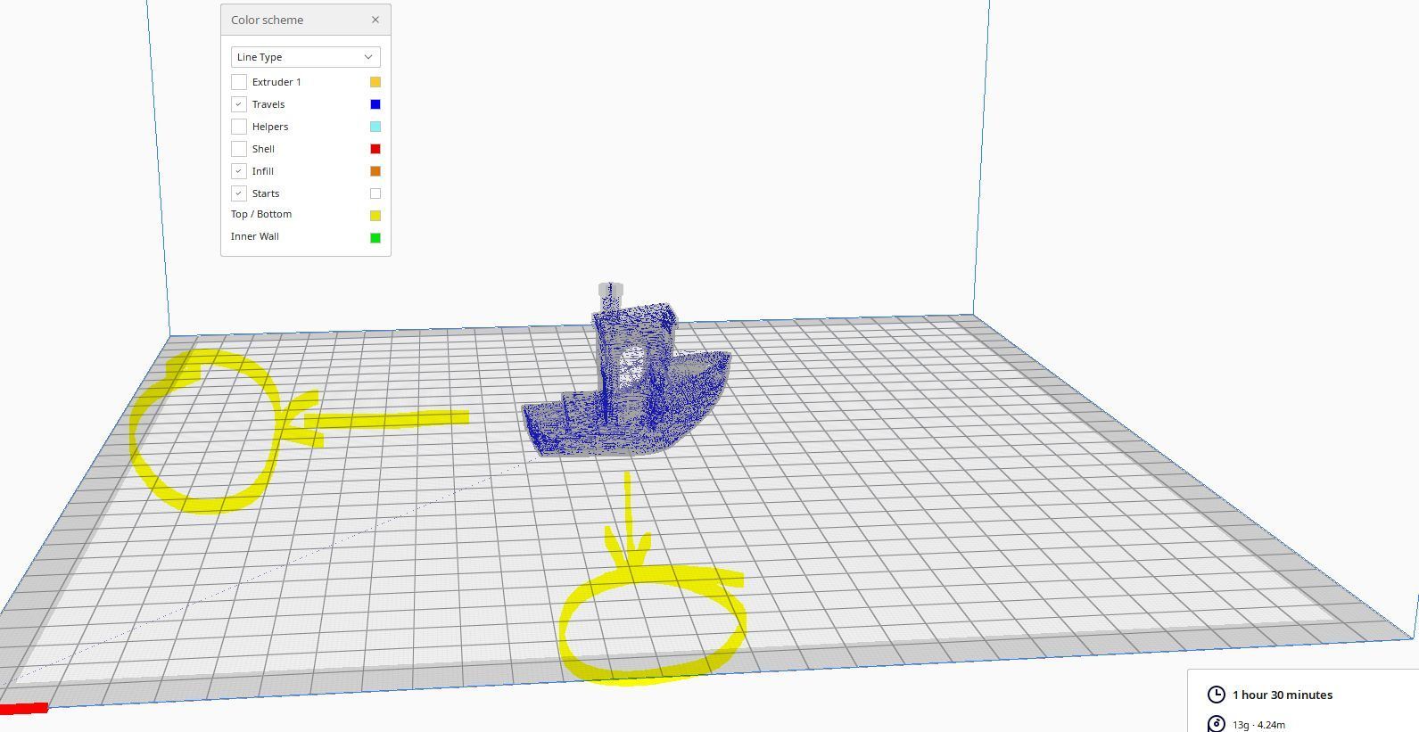

Je viens d'acheter une CR-10S et même après réglages, pour l'impression du Bateau (Bench3D) j'ai un problème et ce problème détruit toutes mes impressions 😢
(Je débute dans ce domaine)
Le soucis est le suivant : Dans Cura je vois le travel de la buse et celle ci ce déplace uniquement au niveau de l'impression et nul part ailleurs.
Et pourtant régulierement ma buse sort soit tout a gauche (bord du plateau) soit tout en bas et retourne imprimé hors ses mouvement ne sont pas dans le plan et me provoque des filament et je ne comprend pas pourquoi ma buse fait ce trajet la. Comme si on mettait une pause et start.
c'est très dur à expliqué j'espère que certains d'entre vous connaisse et pourront m'aider 🙂  Merci d'avance

à l’instant, OzeNzz a dit :

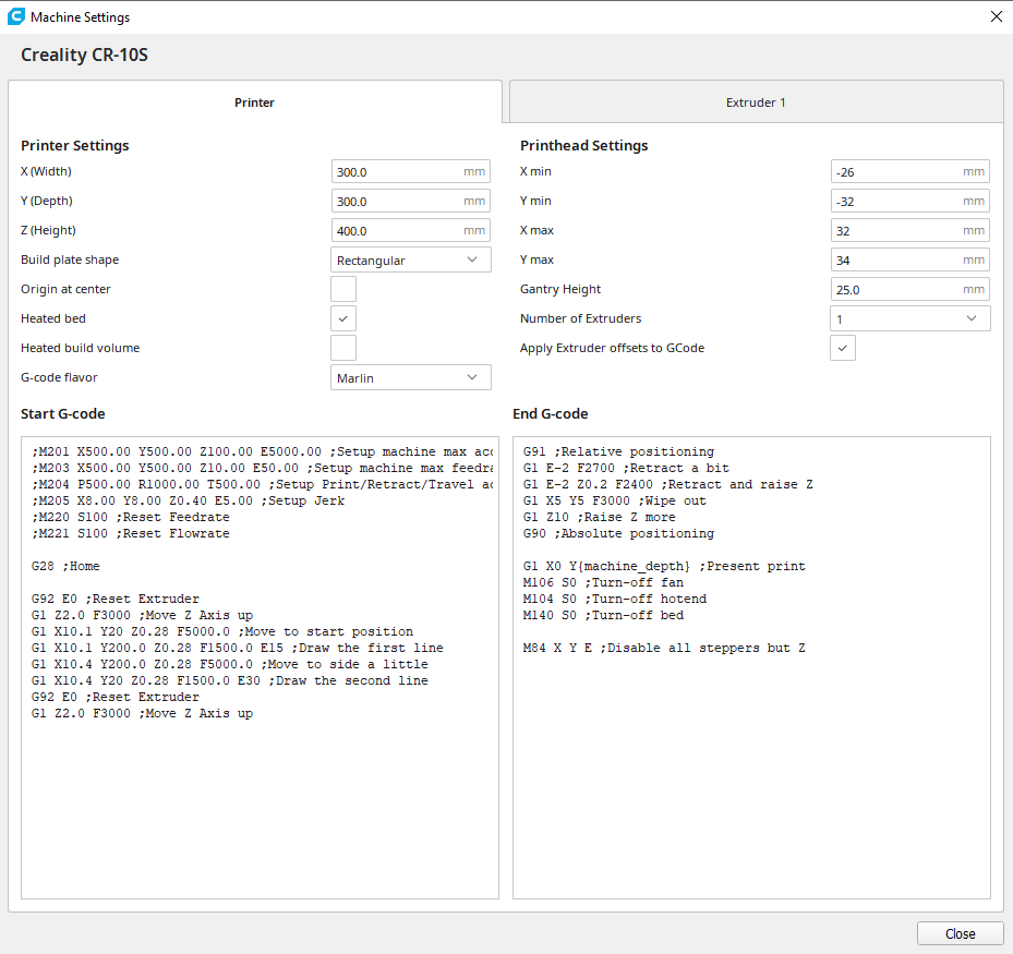

il faut vérifier dans les paramètres de l'imprimante (dans Cura) que la case à cocher "origine au centre" n'est PAS cochée

Alors voila les settings que j'ai dans CURA ce n'est pas coché.
Par contre le Gcode j'ai mit des ';' a coter de certaines lignes car j'ai l'impression qu'elles forcent des paramètre alors que j'ai crée un setting.

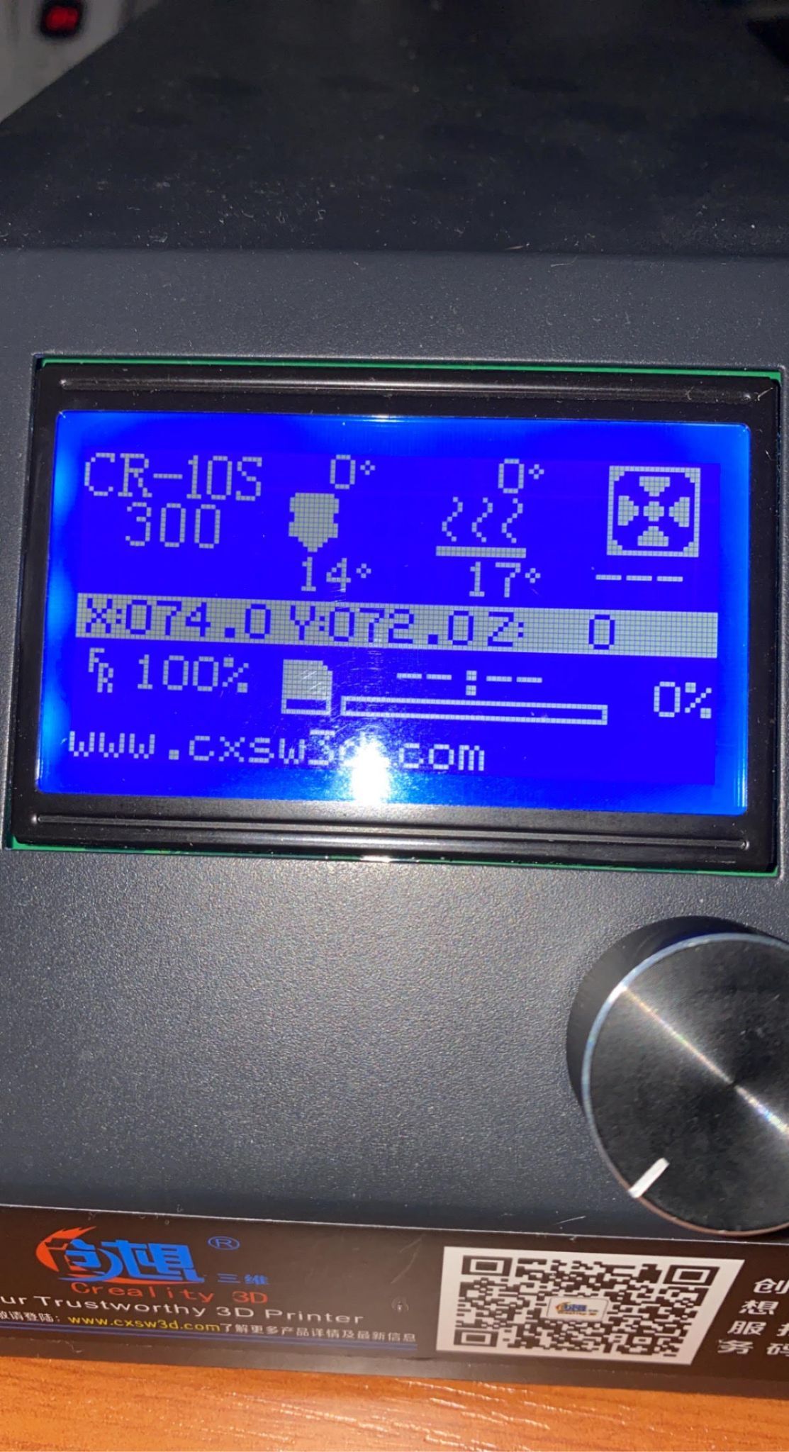

Non c'est dans le menu de la machine, l'imprimante va chercher ses origines sur les capteurs de fin de course sur X Y et Z, sans ça elle n'a pas de repère?
Tu n'as pas des points interrogation qui clignotent à côté de tes axes sur l'écran?

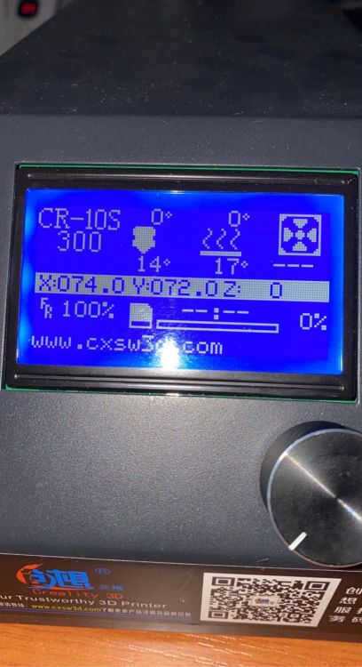

Alors j'ai bien des valeurs d'affichée voir photo ci dessous.
Ah oui je vois l'autohome le fait chaque fois avant d'arrêter la machine. Il faut etre absolument etre en AutoHome avant de lancer l'impression ?

L'autohome est à faire APRES chaque démarrage de la machine, ça permet de lui donner son origine sur tous ces axes, sinon elle est perdue et c'est ton cas.
Oui des valeurs s'affichent bien mais normalement X Y Z clignotent en alternance avec point d'interrogation tant que l'autohome n'est pas fait

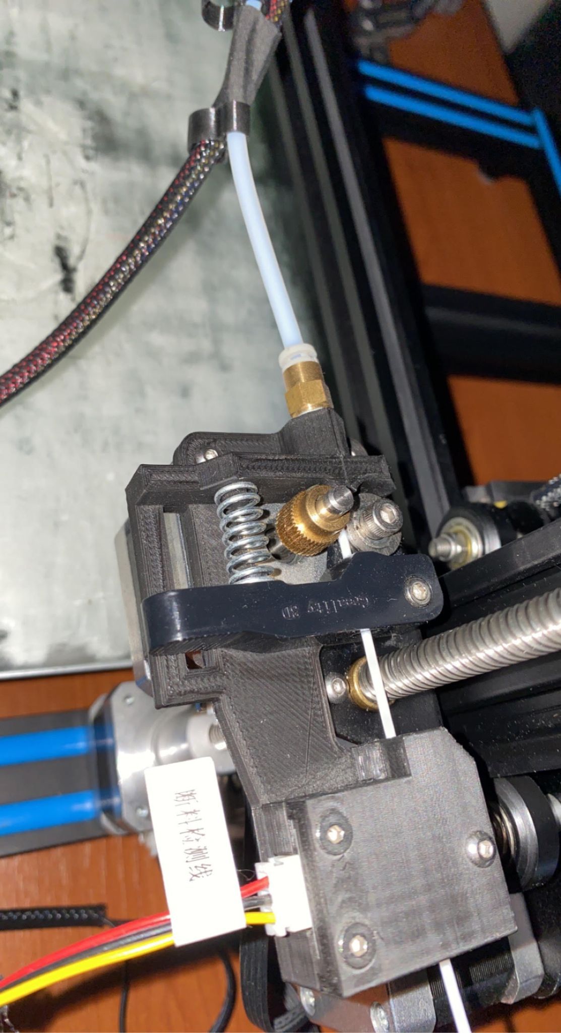

Un capteur de fin de filament faussement déclenché ? (le désactiver ou le suinter )

Pour désactiver le capteur de fin de filament, tu a peut être une option dans le menu de l'imprimante (genre disable filament runout) , ou (éventuellement simplement le déconnecter machine éteinte) et voir si après, elle veux bien imprimer sans le capteur de connecté ) ou encore ajouter le g-code pour le désactiver dans ton g-code de démarrage et tester un fichier découpé avec cette nouvelle modification.
https://marlinfw.org/docs/gcode/M412.html
Citation
Disable filament runout detection
M412 S0
Mais il me semble que le plus simple c'est de mettre un bout de filament dans le capteur pour tromper le capteur et ne plus l'utiliser pour tester sur une impression.

Du coup j'ai  tester en coupant le fil voir si le détecteur fonctionne déja. Quand le  fil n'est plus détecté => Il se met en position Home et me met un message Err Filament. Donc je remet ca repart. => toujours le Défaut
J'ai tester avec la commande que j'ai mit dans le Gcode Start. => Défaut toujours  présent.
J'ai débrancher le capteur cela ne fonctionne pas car il met qu'il manque du filament.
