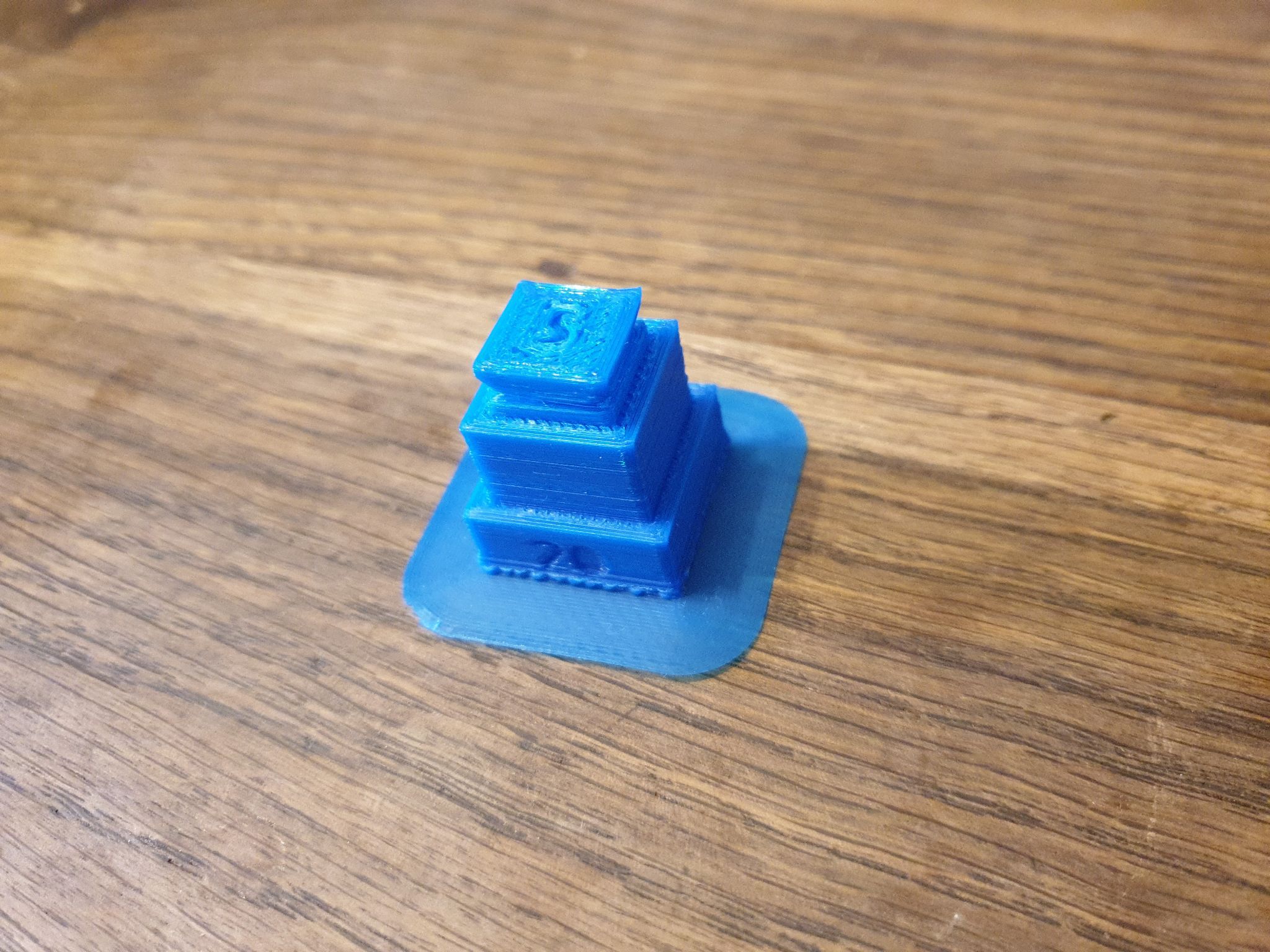

Un petit retour, et encore un grand remerciement à vous tous.
Du coup un un mois je suis passé de cette horrible tour bleue :

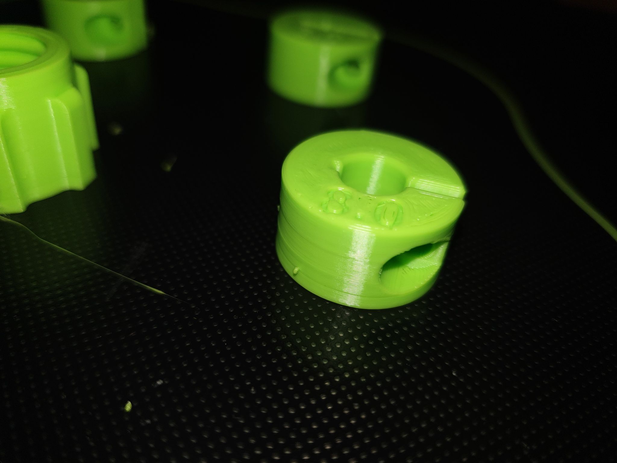

à quelques pièces du genre butée de forets,

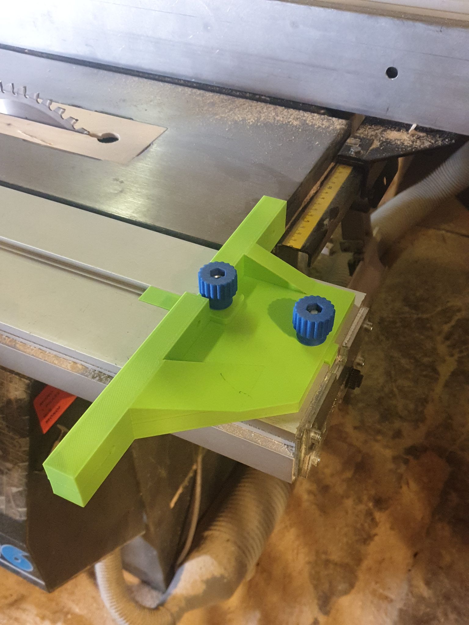

et surtout ca y est, première vraie pièce imprimée : un guide de coupe que j'ai dessiné sur freecad, boutons M6 y compris. le résultat est bluffant (pour moi en tous cas), un peu de warping mais vu qu'il fait 2°C dans mon atelier, et que le caisson n'est pas encore chauffé, ça parait pas illogique !
Et @Kachidoki je retire tout ce que j'ai dit sur l'arianeplast vegetal3D, ca s'imprime à merveille. C'est mes réglages qui étaient tout pourris.
@willy2406sympa 😉 , cool ton guide de coupe 😄
