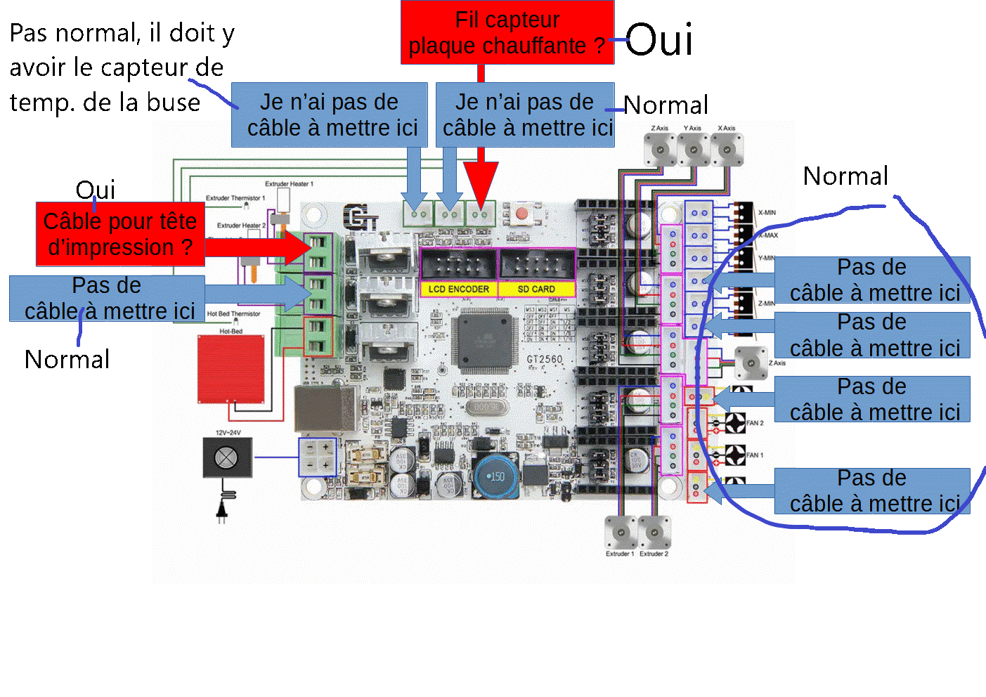

Tony50 Posté(e) Février 13, 2022 Auteur Partager Posté(e) Février 13, 2022 Merci Yo pour ton schéma. Je te confirme que ma carte est une GT2560. J'ai suivi ton schéma avec attention, mais il y a plus de prises sur la carte que de câbles. (Voir schéma). Lien vers le commentaire Partager sur d’autres sites More sharing options...
medmed Posté(e) Février 13, 2022 Partager Posté(e) Février 13, 2022 ????? On voit les câbles manquant en rouge sur ta photo. Plaque chauffante, tu as forcément les deux fils de la sonde, elles sont soudé à la plaque. Donc 4 fils. deux pour l'alimentation et deux pour la sonde. Idem pour l'extrudeur on voit les fils... et tu n'as qu'un extrudeur en direct drive. Donc un connecteur ne sert pas pour les "têtes d'impressions" Pareil pour le PWM fan on voit les fils sur le ventilateur de l'extrudeur. Certains connecteurs sont optionnels. T'es pas obligé de tout câbler.. Lien vers le commentaire Partager sur d’autres sites More sharing options...

medmed Posté(e) Février 14, 2022 Partager Posté(e) Février 14, 2022 (modifié) Je t'es dit que le câble fan est présent sur ton ventilateur. Qu'est-ce que tu comprend ? Il se branche sur fan 1 ou fan 2 . Le pwm fan et pour le ventilateur de ton filament normalement. Idem pour la buse est le reste. C'est pas compliqué suis les cables qui partent des différents éléments. Met une photo de face de ton imprimante avec les cables bien visible. Tu as tout le montage explicatif en 25 videos. Va directement sur youtube pour voir les 25 videos... Modifié (le) Février 14, 2022 par medmed Lien vers le commentaire Partager sur d’autres sites More sharing options...

Tony50 Posté(e) Février 14, 2022 Auteur Partager Posté(e) Février 14, 2022 Salut Yo, Oui, je pense avoir trouver l'erreur, le fameux capteur de la température de la buse était apparemment branché au mauvais endroit. Voir schéma. Merci. Salut Medmed, Tout est ok, au niveau des branchements des ventilateur. Il est bien branché sur Fan 1. Pour la buse, je pense que le problème vient d'être résolu, voir schéma ci-dessus. Pour les vidéos, c'est celle qui m'ont permis de monter l'imprimante, mais justement il manque une vidéo pour le câblage. Merci. Lien vers le commentaire Partager sur d’autres sites More sharing options...
Yo' Posté(e) Février 15, 2022 Partager Posté(e) Février 15, 2022 Salut, Si tu n'as plus de câble branché sur le x-max, c'est une bonne chose. Sur ton imprimante, il n'y a que des capteurs de fin de course "min". Lorsque tu aura réussi à la faire fonctionner, il faudra ajouter un MOSFET pour soulager le connecteur du plateau de la GT2560. Lien vers le commentaire Partager sur d’autres sites More sharing options...

medmed Posté(e) Février 18, 2022 Partager Posté(e) Février 18, 2022 Je viens de m'apercevoir que les températures (buse et Bed) ne sont pas affiché en haut de l'écran. Tu devrais avoir grosso modo, la température de la pièce d'affichée. Regarde bien tes branchements.. 1 Lien vers le commentaire Partager sur d’autres sites More sharing options...
Tony50 Posté(e) Mars 2, 2022 Auteur Partager Posté(e) Mars 2, 2022 (modifié) Bonjour Medmed, Oui, pourtant tout me parait correct. Je ne vois rien de problématique dans les branchements. J'ai bien suivi ce plan. Merci. Modifié (le) Mars 2, 2022 par Tony50 Correction Lien vers le commentaire Partager sur d’autres sites More sharing options...
Kachidoki Posté(e) Mars 2, 2022 Partager Posté(e) Mars 2, 2022 Hello, Je suis le seul que ça choque le montage à l'envers ? Si je me réfère à toutes les photos du web pour cette machine, l'écran est du mauvais côté, ainsi que l'alimentation et carte mère qui sont inversés. Lien vers le commentaire Partager sur d’autres sites More sharing options...
Tony50 Posté(e) Mars 2, 2022 Auteur Partager Posté(e) Mars 2, 2022 Bonjour Kachidoki, Oui, c'est vrai que sur ta photo tout est inversé. C'est curieux. Mais ne devrait pas empêcher de la faire marcher ? Merci. Lien vers le commentaire Partager sur d’autres sites More sharing options...
Kachidoki Posté(e) Mars 2, 2022 Partager Posté(e) Mars 2, 2022 (modifié) Ben... Je me dis que si l'écran est inversé, l'alim est inversée, la carte mère est inversée, il y a peut-être encore d'autres inversions, de câbles par exemple... Pour l'erreur MIN TEMP, la réponse est déjà donnée, il s'agit d'une sonde de température qui est absente, coupée, cassée, mal connectée ou défectueuse... A savoir que sur ce type de machine, ce sont généralement des sondes en verre, qui cassent très facilement. Le dernier schéma que tu cites n'est toujours pas le bon. La sonde de température de la buse doit se trouver là où c'est marqué "Extruder Thermistor 1". Modifié (le) Mars 2, 2022 par Kachidoki Lien vers le commentaire Partager sur d’autres sites More sharing options...
