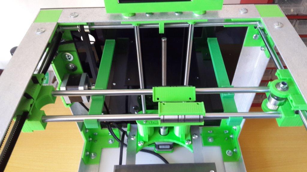

biostrike Posté(e) Septembre 29, 2016 Auteur Posté(e) Septembre 29, 2016 (modifié) ça s'installe comme cela. ça permet d'avoir une tension et un écartement uniforme à gauche et a droite. Sinon on imprime en "crabe". Modifié (le) Septembre 29, 2016 par biostrike
Gypais Posté(e) Septembre 29, 2016 Posté(e) Septembre 29, 2016 Merci, je vais vérifier. Sinon je vois que l'imprimante en photo à le même look étonnant ue la mienne. La tige Z n'est pas aligné sur la pièce juste en dessous de l'écran. Il y a 2 ou 3 millimètres d'écart. Il y a deux jours j'ai cru que ma barre était tordue.
biostrike Posté(e) Septembre 29, 2016 Auteur Posté(e) Septembre 29, 2016 C'est tout à fait normal, c'est le support roulement du haut qui décalé.

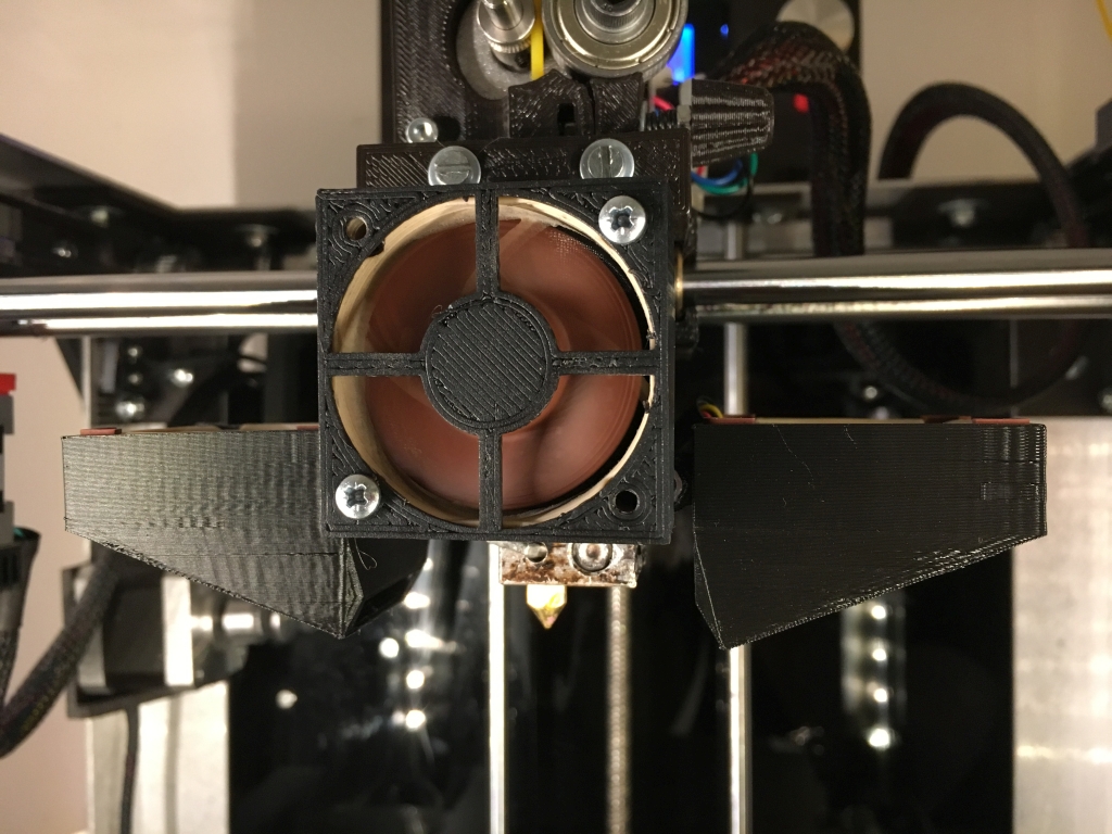

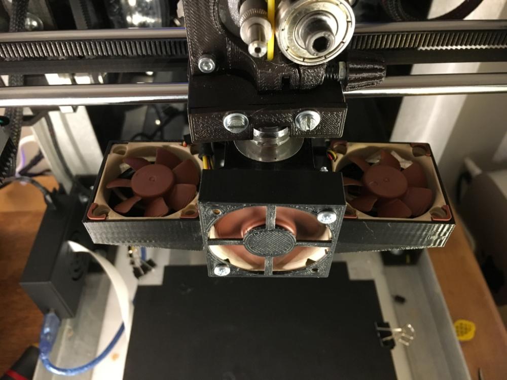

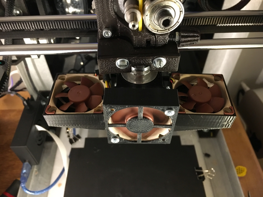

dusters Posté(e) Octobre 9, 2016 Posté(e) Octobre 9, 2016 Je viens de finir de corriger mes supports pour les ventilos, maintenant plus de problème de hauteur. A noter aussi, que j'ai retenu le commentaire de @biostrike comme quoi ils sont moches Donc ils sont cachés maintenant Les modèles sont dispo sur thingiverse : http://www.thingiverse.com/thing:1638462 ++ 2
dusters Posté(e) Octobre 10, 2016 Posté(e) Octobre 10, 2016 Et on pense bien à faire son PID après modifications du systèmes de refroidissement Sinon impression dégueu https://smartcub3d.com/guide/tutoriel/Reglage-du-PID

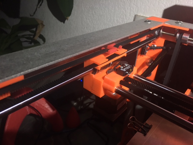

dams83 Posté(e) Octobre 10, 2016 Posté(e) Octobre 10, 2016 (modifié) Bonsoir à tous, Pour ceux qui comme moi veulent avoir une bonne tension de courroie et on la flemme de démonter la bête pour mettre en place les nouvelles pièces du kit upgrade, voici des tendeurs de courroie à imprimer. Le modèle de base utilisé sur thingiverse est : http://www.thingiverse.com/thing:261120 J'ai légèrement modifié le modèle sur fusion 360 mais j'ai surtout ajouté une variable paramétrable (dans "Modify" "change parameters", je l'ai appelée "hcourroie") qui ajuste correctement la hauteur de la pièce en fonction de la valeur choisie afin de modifier la tension au poil de c... Je vous joint le stl de base (hauteur 4mm) et le fichier fusion360 pour ceux qui veulent régler finement la hauteur. Allez y finement avec la hauteur pour info je suis à 4mm sur la courroie de gauche et 4.2mm sur la courroie de droite. Un dernier conseil, sur la courroie de droite, placez la pièce à l'envers par rapport à la photo de la courroie de gauche pour qu'elle ne vienne pas en butée sur l'écrou du charriot X tensioncourroie.f3d tensioncourroie.stl Modifié (le) Octobre 10, 2016 par dams83 1

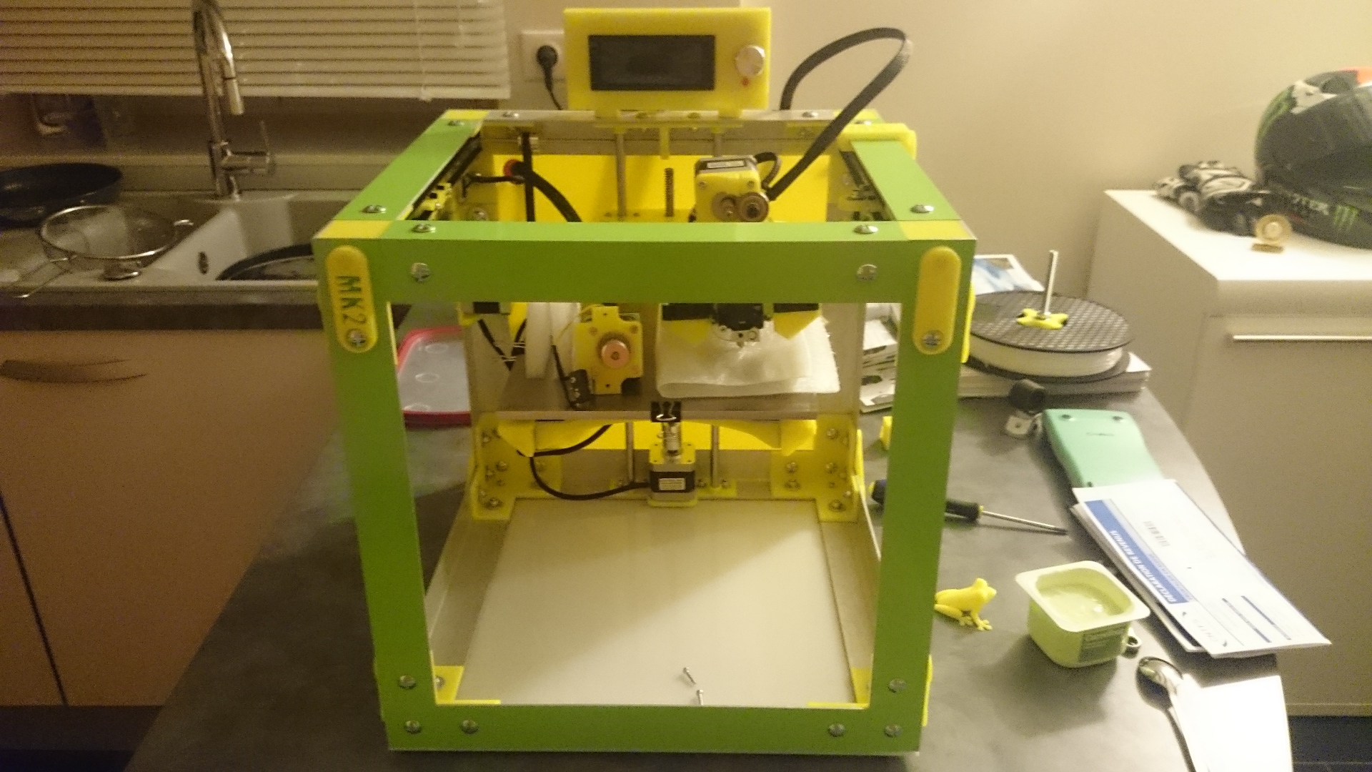

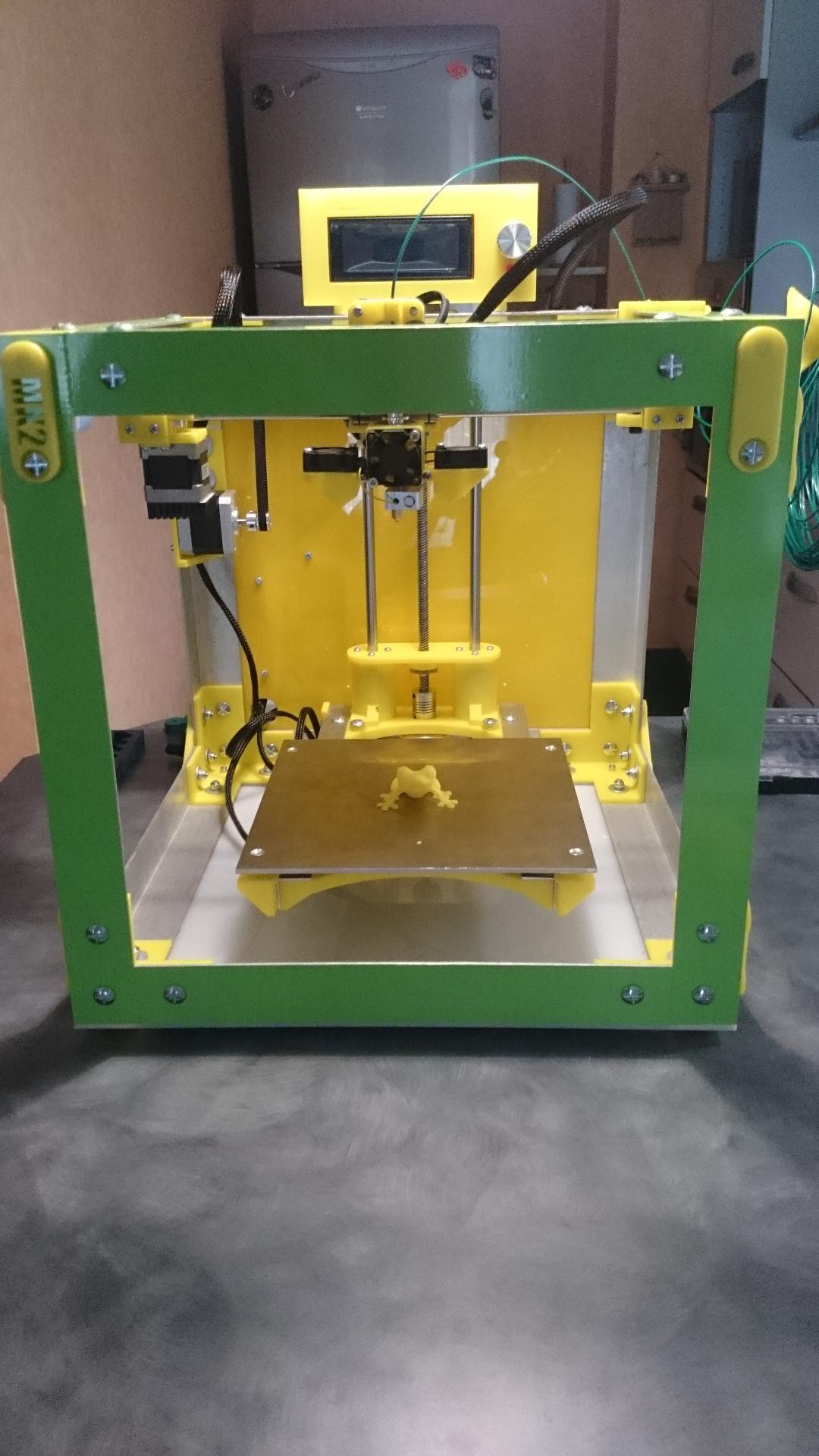

pa39 Posté(e) Novembre 5, 2016 Posté(e) Novembre 5, 2016 Après avoir reçu ma SmartCub3D, j'ai dû patienter un peu à cause de petits problèmes de transports J'ai donc dû trouver une occupation, alors étant donné que j'ai retrouvé du film vert kawa pour la moto qui trainait, je me suis mis à la "pimper" : j'ai pas fait les cotés je vais peut-être y mettre du plexi.
biostrike Posté(e) Novembre 6, 2016 Auteur Posté(e) Novembre 6, 2016 (modifié) Si tu fermes les cotés, tu vas vite te rendre compte que c'est pas très pratique pour intervenir sur le plateau C'est intéressant comme idée pour mettre de la couleur sur les cornières... Modifié (le) Novembre 7, 2016 par biostrike
Mysterick Posté(e) Novembre 12, 2016 Posté(e) Novembre 12, 2016 @biostrike, vu que les cornières sont en aluminium, si un jour l'idée te prend, tu pourrai les faire anodiser

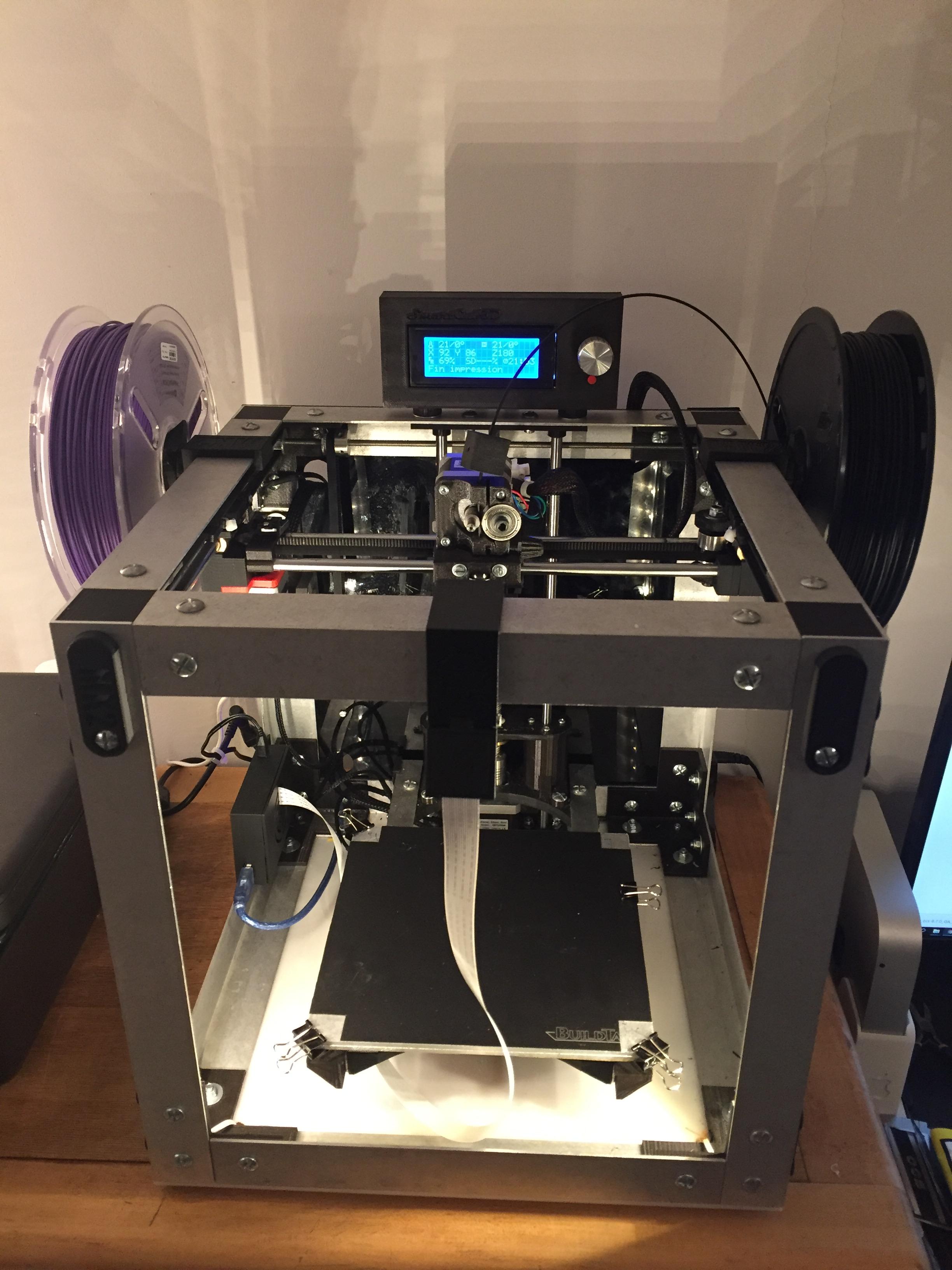

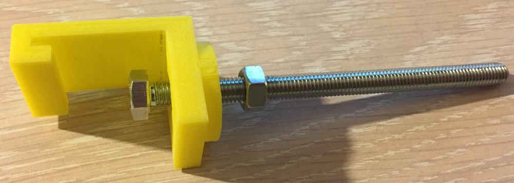

edalin Posté(e) Décembre 14, 2016 Posté(e) Décembre 14, 2016 (modifié) Ce n'est pas vraiment une customisation, mais une variante de ce qui est proposé dans le guide d'utilisation (cf site SC3D). Sur le support de la bobine j'ai interverti le sens de montage de la tige filetée, je trouve cela bien plus pratique pour changer les bobines de filament. Avec un contre écrou sur la pièce imprimé, on ne risque plus de rayer le profilé. Modifié (le) Décembre 14, 2016 par edalin
Gypais Posté(e) Décembre 14, 2016 Posté(e) Décembre 14, 2016 il y a 10 minutes, edalin a dit : Ce n'est pas vraiment une customisation, mais une variante de ce qui est proposé dans le guide d'utilisation (cf site SC3D). Sur le support de la bobine j'ai interverti le sens de montage de la tige filetée, je trouve cela bien plus pratique pour changer les bobines de filament. Avec un contre écrou sur la pièce imprimé, on ne risque plus de rayer le profilé. moi aussi !

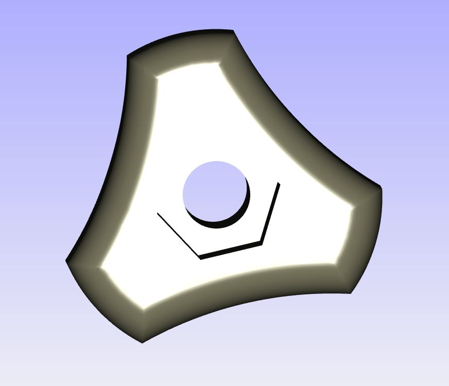

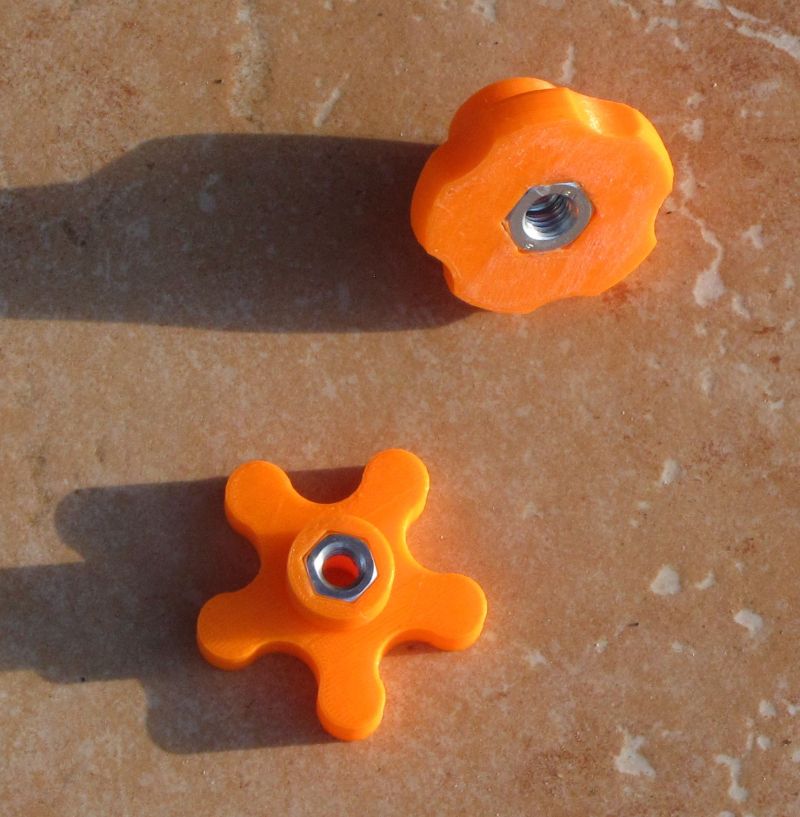

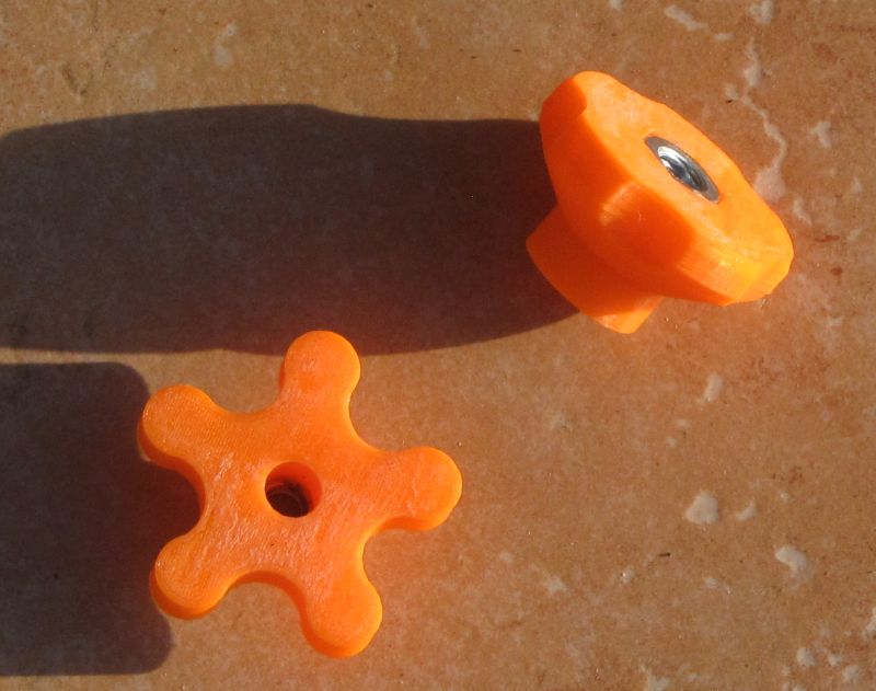

Phoenix Posté(e) Décembre 14, 2016 Posté(e) Décembre 14, 2016 Il y a ceci de plus joli à mettre en lieu et place d'un écrou papillon. C'est ce que j'ai mis pour bloquer la joue externe de la bobine de filament Une adaptation de ce modèle :Vis "papillon"
edalin Posté(e) Décembre 14, 2016 Posté(e) Décembre 14, 2016 Moi aussi je veux bien que tu partages !!!
Phoenix Posté(e) Décembre 15, 2016 Posté(e) Décembre 15, 2016 Bien sûr que je partage. Voilà sur Thingiverse des papillons de différents diamètres : Lien Thingiverse J'en ai fait d'autres dont voici les photos, mais je ne retrouve pas les fichiers stl... ils sont enfouis dans les dossiers de mes ordinateurs !!
